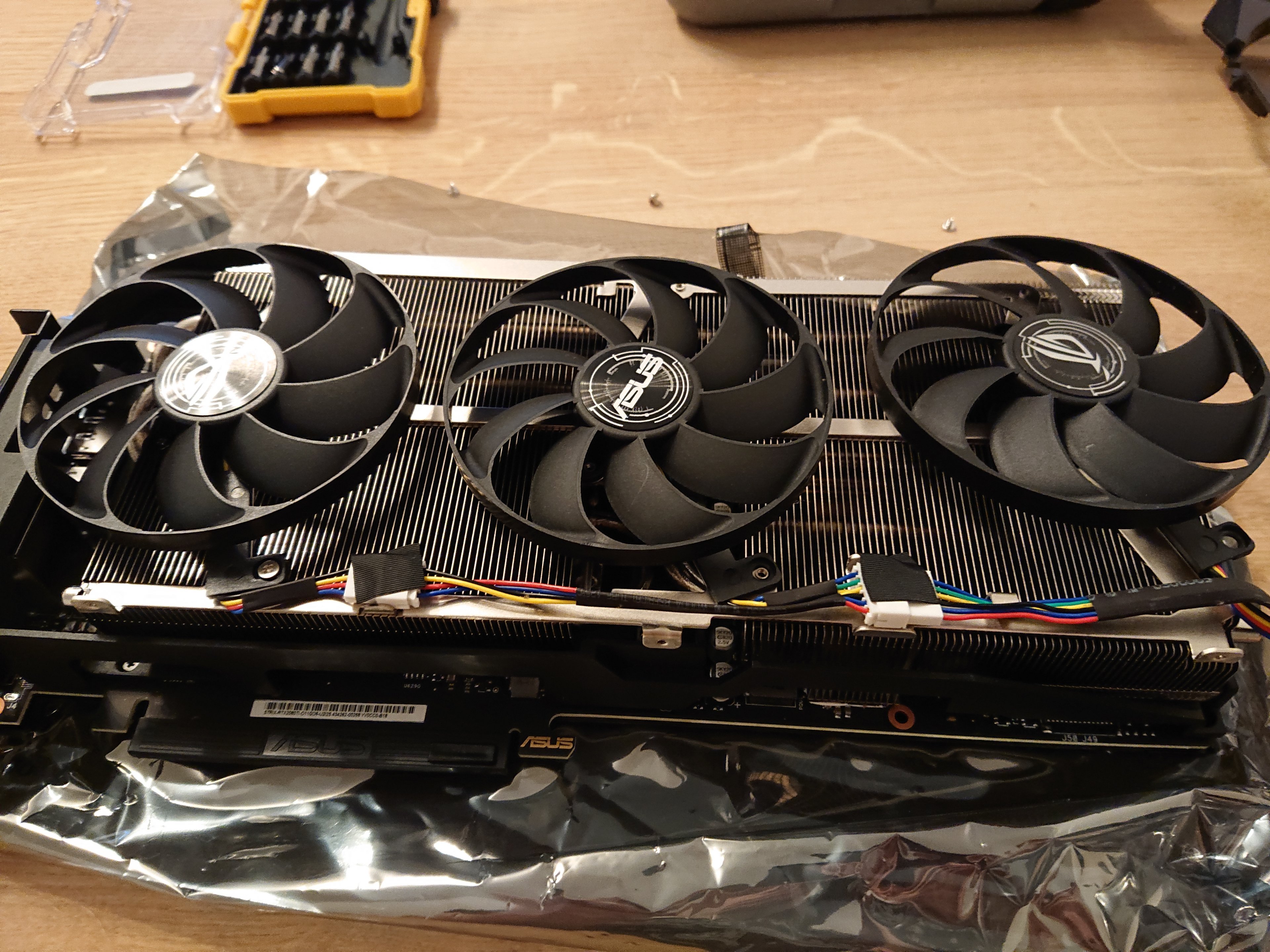

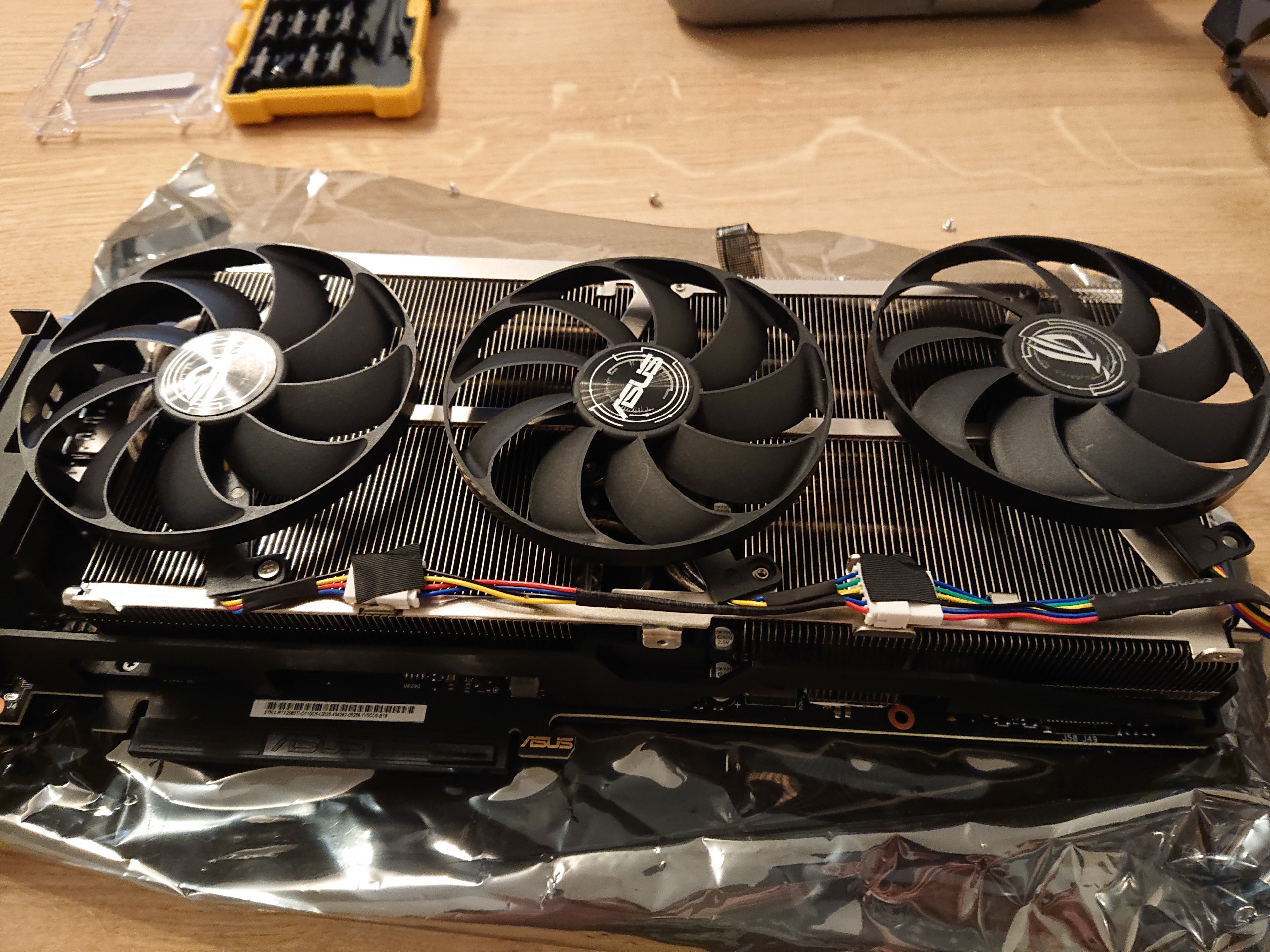

Ich hatte letztes Jahr auch einen Ghetto mod auf meiner 2080ti ROG Strix ausprobiert, weil mir diese massiv zu laut war:
Ich hatte zu der Zeit ein SilverStone Fortress FT05, das bekanntlich eines der besten Airflow Gehäuse überhaupt ist. Mit dem Mod war die Karte etwas leiser - trotzdem war es mir noch zu laut. Ich habe bei voller Last mit 4k 80°C @1300 rpm erreicht...
Schlussendlich habe ich mir dann deshalb meinen ersten Custom Loop gebaut (inzwischen in zweiter Generation).
Reaktionen: v3locite

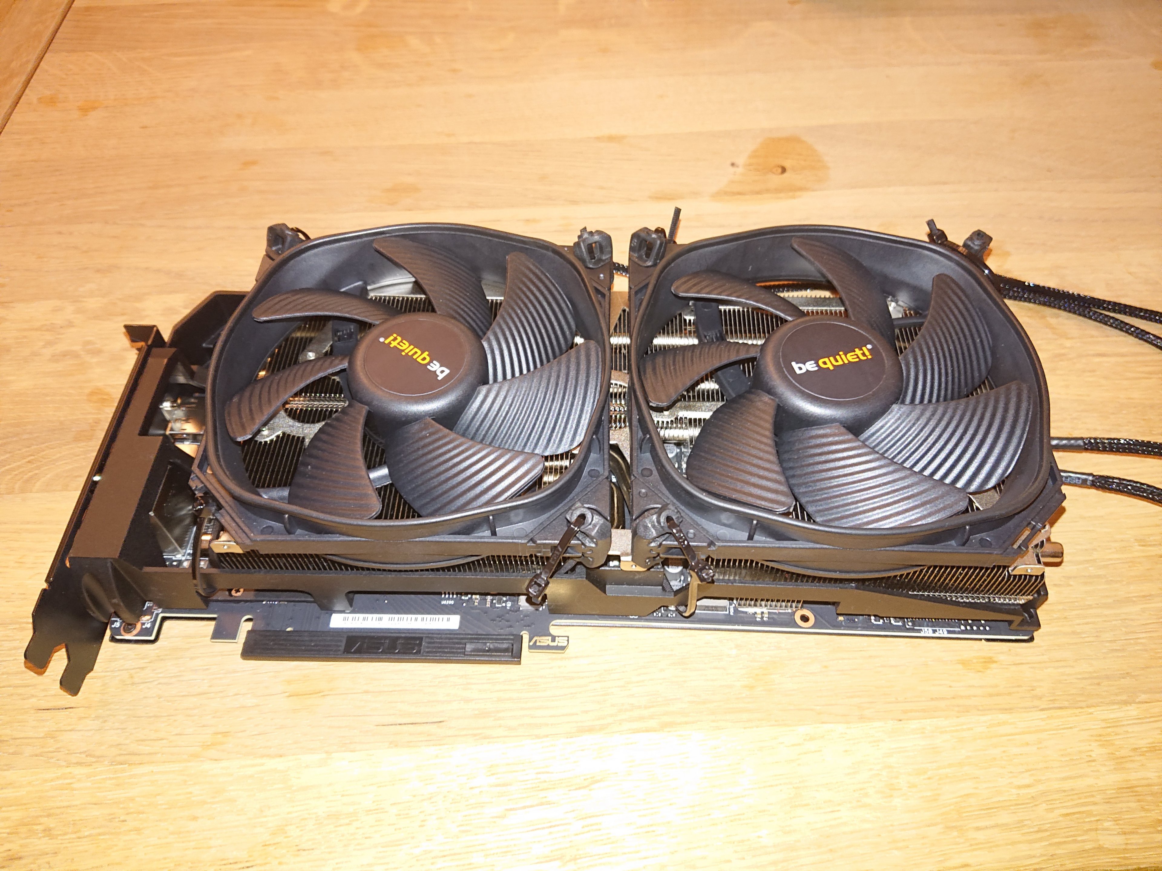

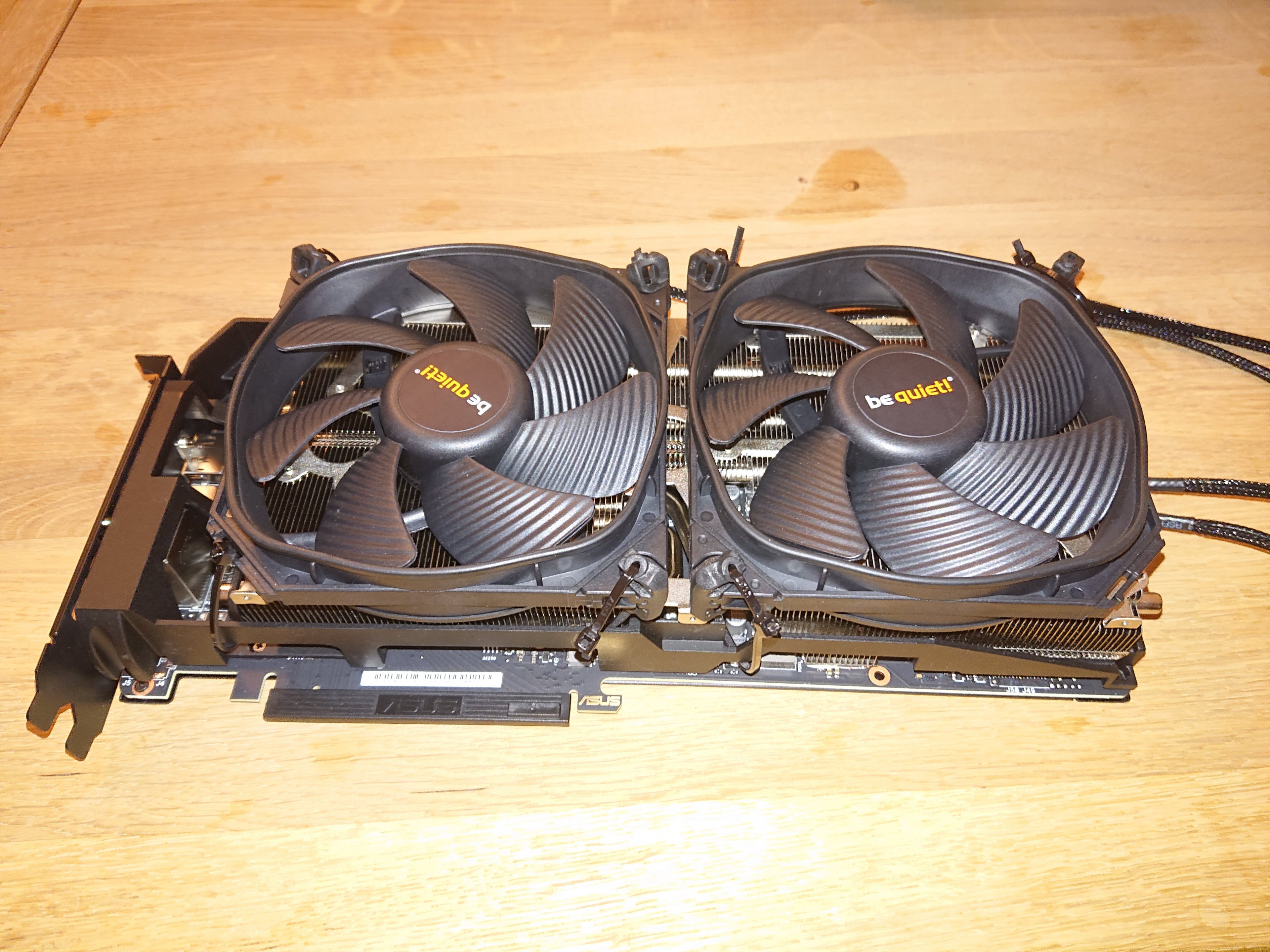

Ich habe nen Ghettomod mit 2x Noiseblocker Eloop und liebe diesen Mod !! Einfach leise und kühl.
Klingt nach einer Option.

Welchen eLoop genau? 1-4?
