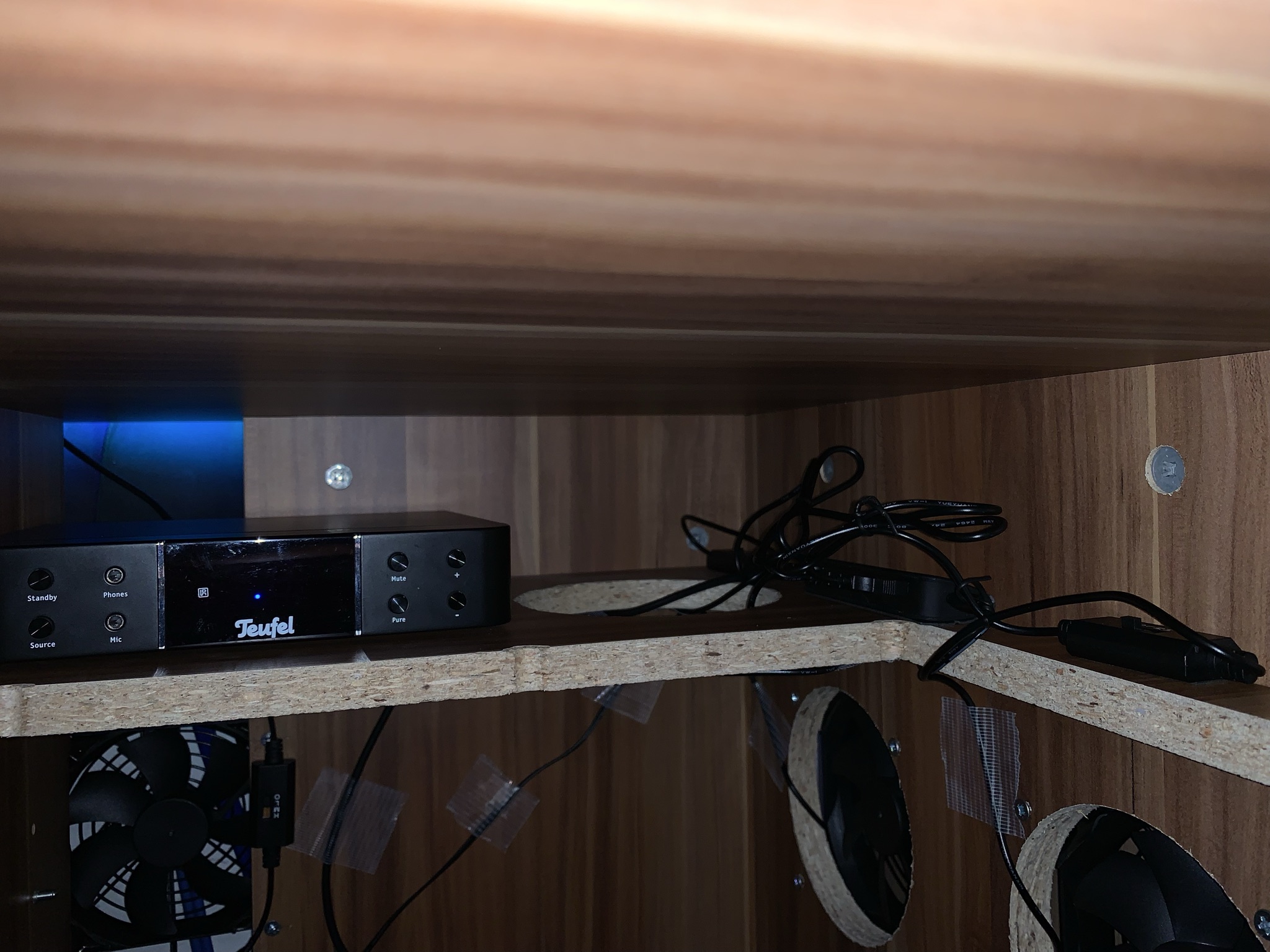

Ich wollte mir zuerst 3x 120mm Lüfter mit USB Anschluss kaufen und 2 davon hinten links im Schreibtisch, wo der Schlitz für die Kabel ist befestigen. Den 3. wollte ich dann in mein selbst gebohrtes 32cm Loch stecken um die Luft etwas besser nach hinten rausziehen zu lassen, damit die Stauhitze weniger wird und sich somit a) die Temperaturen wieder minimal verbessern und b) ich die Warme Luft nicht mehr so abkriege :D
Ich besitze bereits einen 5V USB Lüfter 120mm mit 3 stufiger Einstellung, welcher auf meinem NAS platziert ist und dafür auch ausreicht. Das ist auch Gleichzeitig der einzige Lüfter den ich im Netz finde, wo die Daten (RPM & DB & Luftflow) einigermaßen passen.
https://www.amazon.de/gp/product/B06XQWMFDQ/ref=ox_sc_act_title_3?smid=A3EP4QEYMLH6KY&psc=1
Das einfach mit einem usb hub mit externer Stromversorgung gekoppelt und voila...
Allerdings habe ich im Keller noch 3x 120mm Silent Wings 3, sowie 1 LL120 von Corsair und sogar noch 2x 140mm pure wings...
Das sind allerdings allesamt Gehäuselüfter mit 3Pin & 12V.
Dann kam ich auf die Idee mir eine DIY Lösung zu bauen. Sprich:
USB Kabel auf 3Pin holen und den 3Pin kappen. Dann daran einen Spannungswandler löten mit 5v auf 12v. und dahinter dann das Gleiche mit einem der Lüfter aus dem Keller. Da ich in dem Themenbereich nicht so fit bin, wollte ich mal hier die Spezialisten fragen, ob das eine gute Idee ist :D ?
In der Theorie sollte das doch funktionieren oder nicht? Dann hätte ich quasi Gehäuselüfter mit Spannungswandler an einen USB Anschluss gebaut, der die 12V (volle Leistung) schaffen müsste oder? Dies könnte ich dann wiederum 3 mal machen und auch wie bei den 5V Lüftern angedacht war einfach mit einem usb hub verbinden.
Um das Ganze dann völlig auf die Spitze zu treiben, wäre dann die nächste Frage, was passiert wenn ich die Idee mit so einem Lüfter kombiniere?
https://www.caseking.de/Akasa-Auto-Thermal-Fan-Luefter-120mm-LUAK-060.html?flxSmartSuggest=1
Dieser Lüfter hat nämlich einen eigenen Temperatursensor und regelt damit die Lüfterdrehzahl...

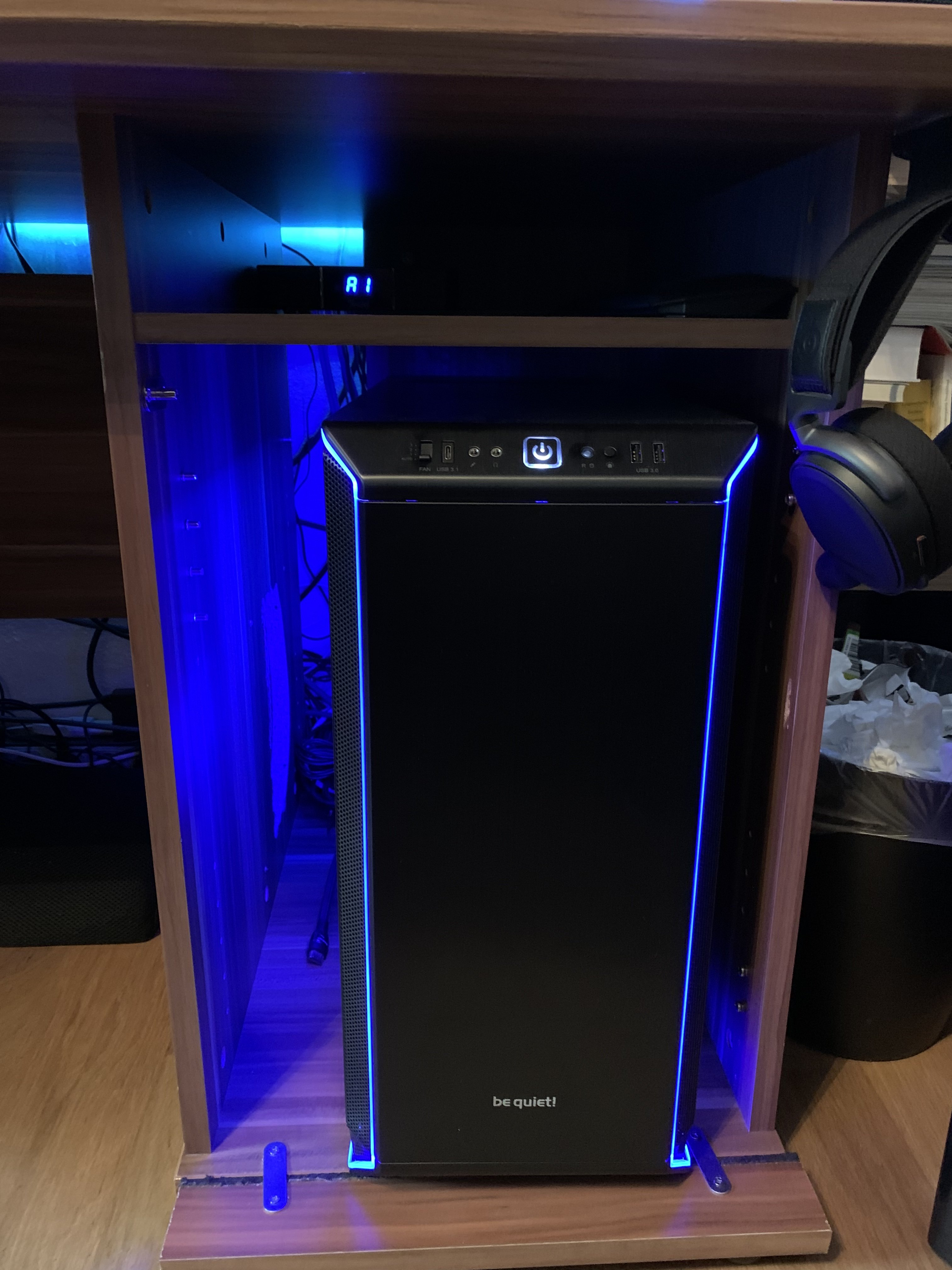

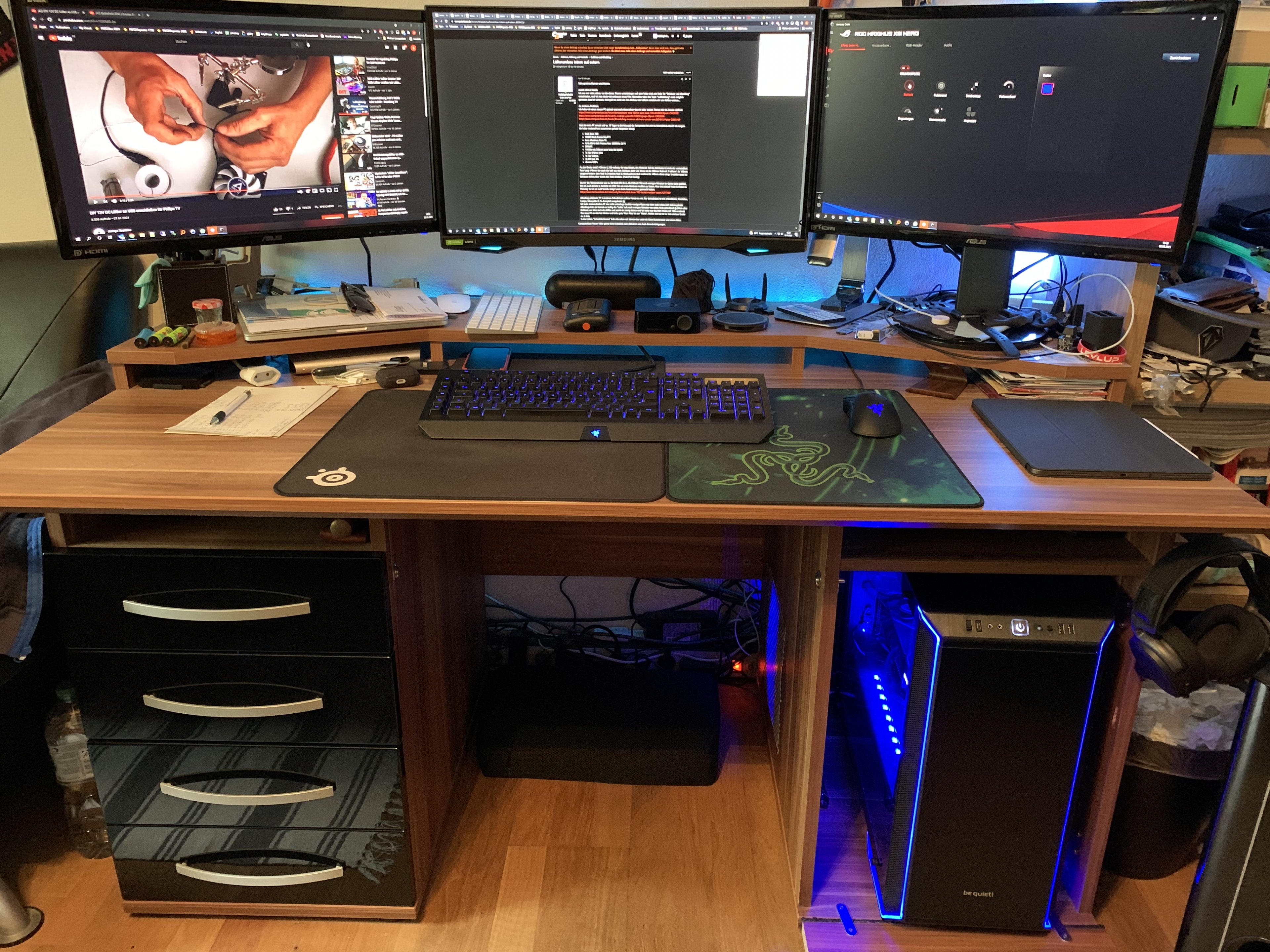

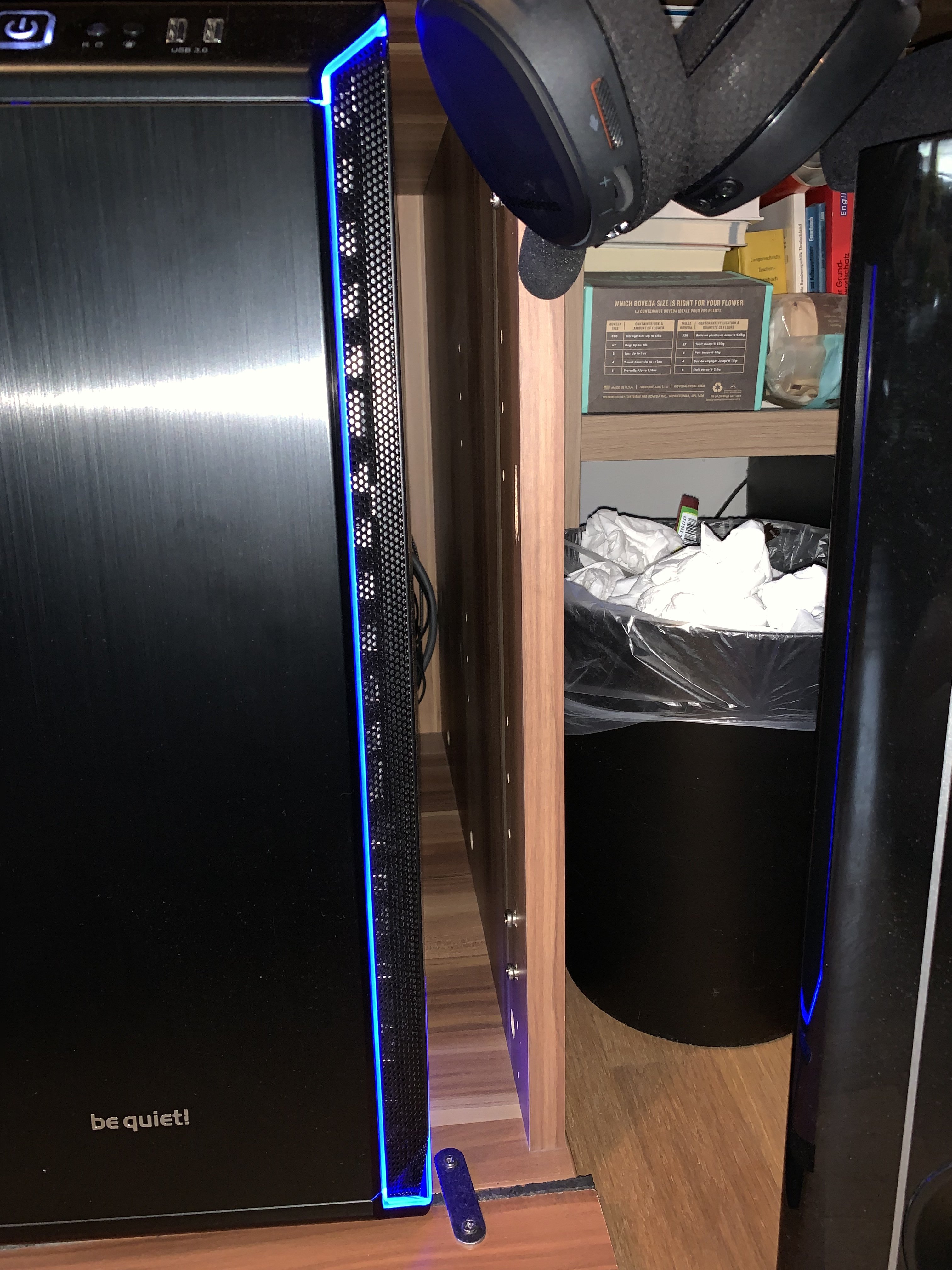

Uff hast du dazu paar Bilder?
Ich frage mich ob sich das mit einem gescheiten Mesh Gehäuse, einem besseren Kühlkonzept (GPU bekommt Frischluft) und einem besseren Ort für das Gehäuse nicht einfacher regeln lässt.

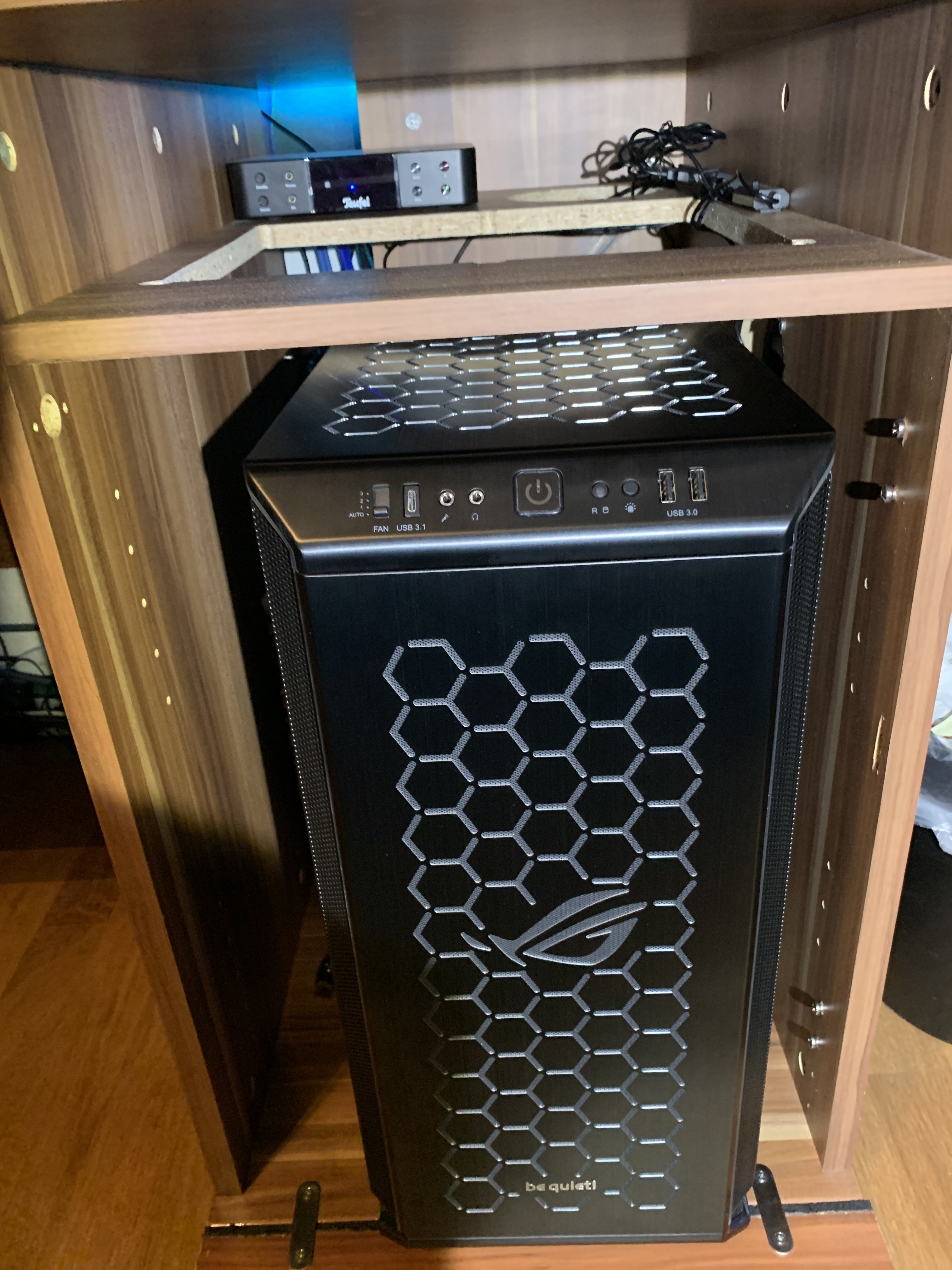

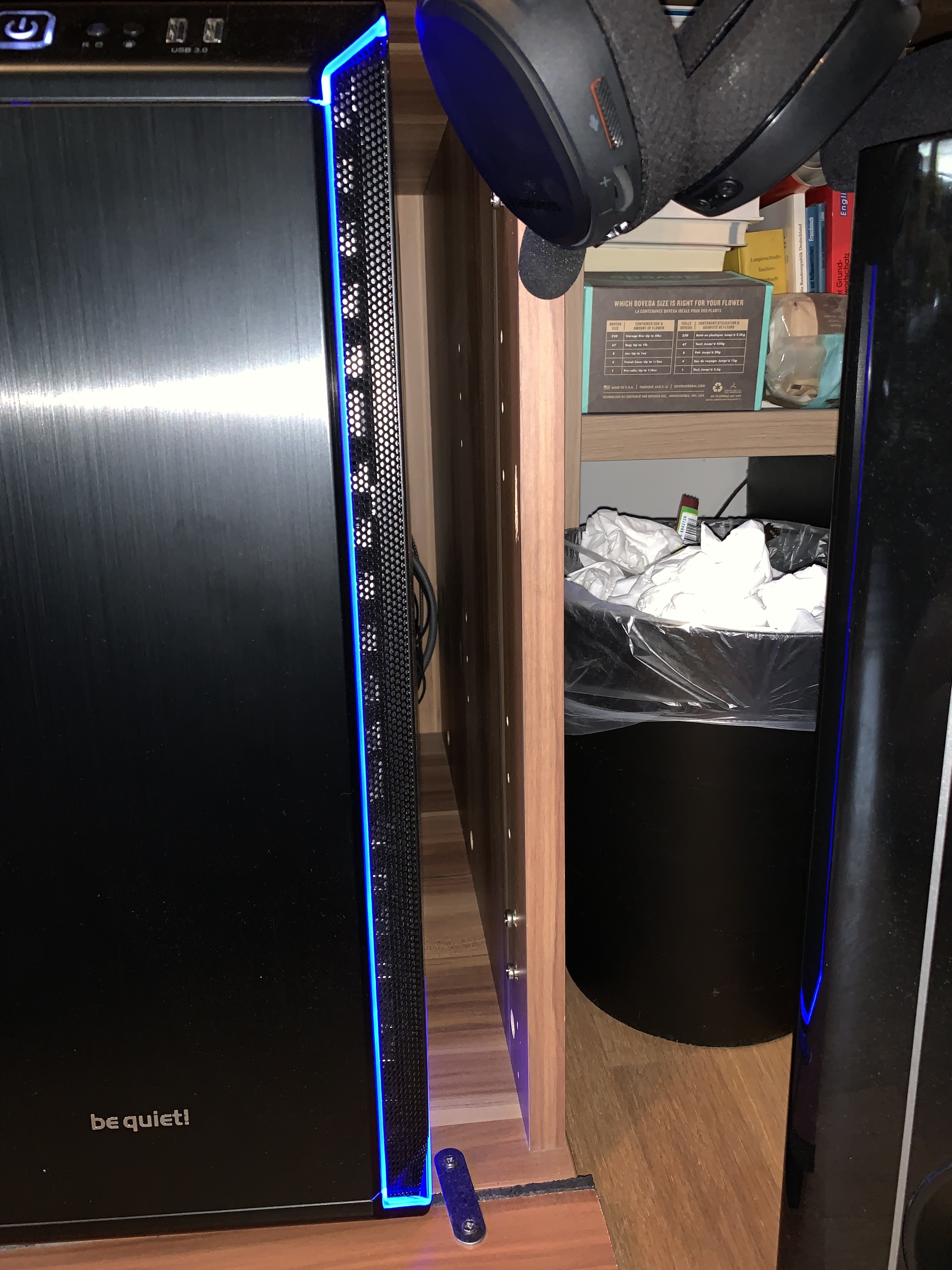

Steht der PC quasi im "Schreibtischschrank" drin und hat höchstens am unteren Ende der Rückwand ein Loch für Kabel usw.?
Voila :P

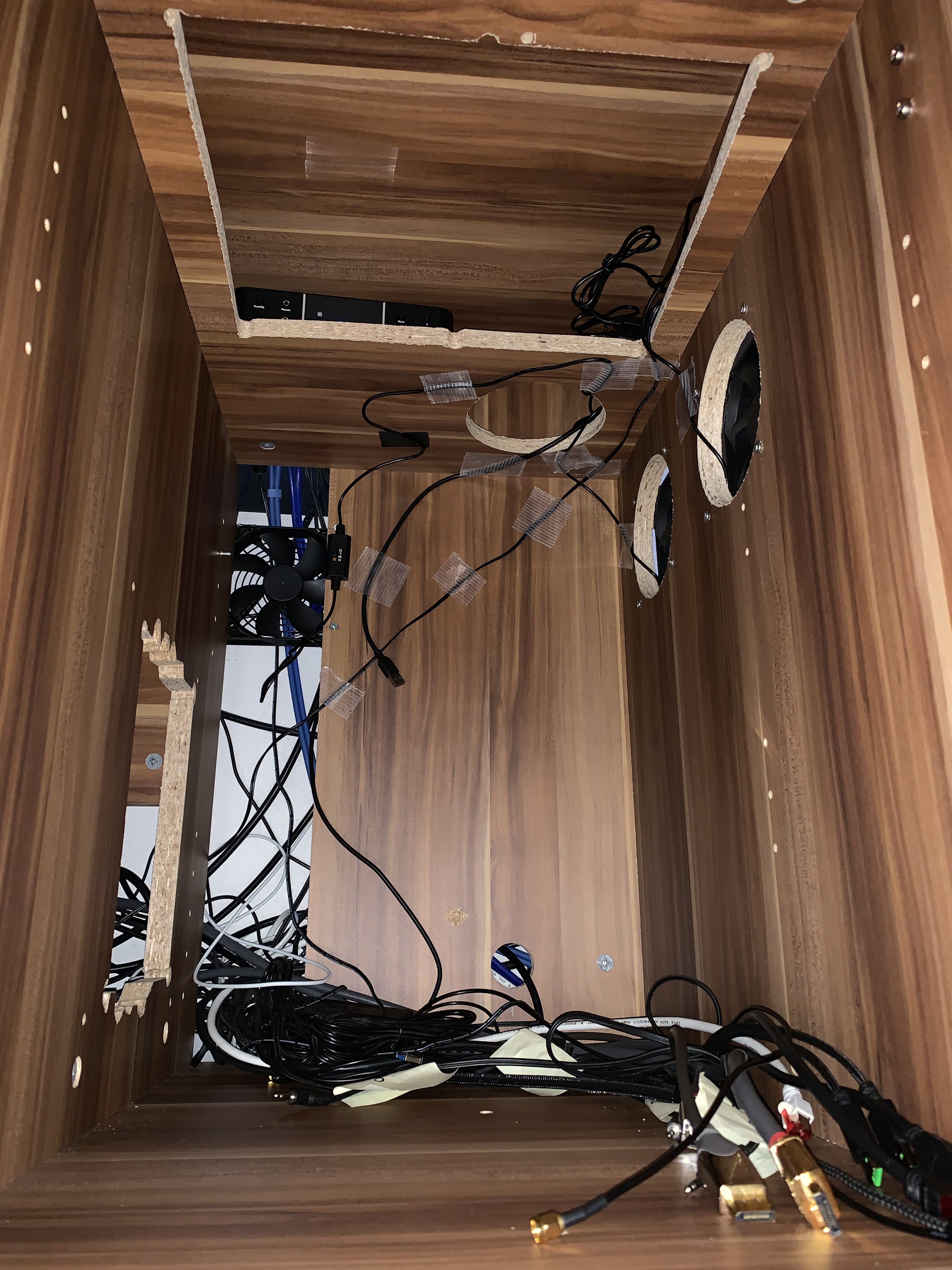

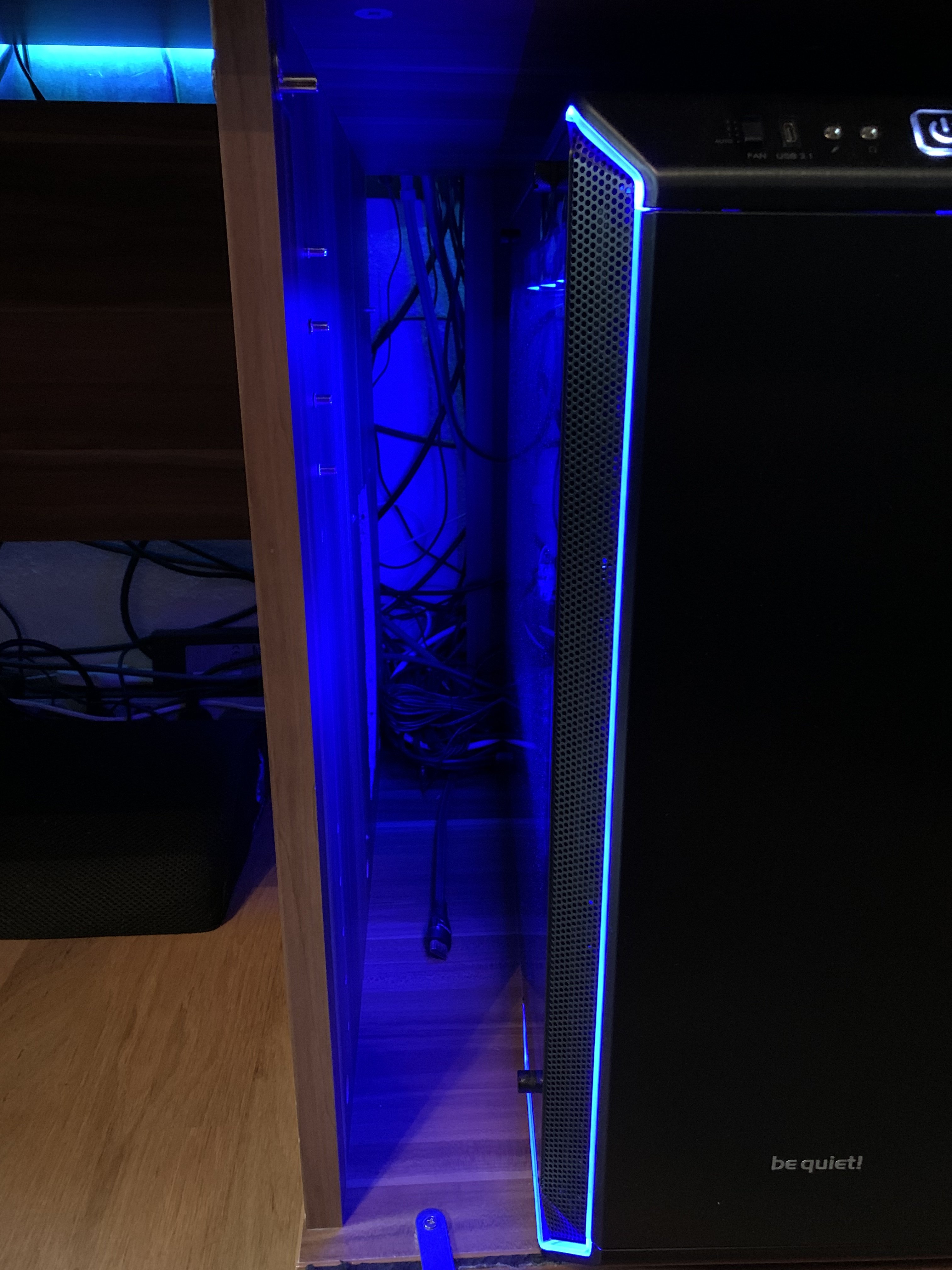

ok, kleiner Schlitz an der Rückwand :)
Macht es aber nur bedingt besser, dennoch steht der PC innerhalb einer thermischen Hülle.
Option, die Rückwand komplett entfernen. Alles andere bringt dich so nicht weiter.
Reaktionen: FcKlApPsTuHl und Der Kabelbinder
Meiner Meinung nach bekommst du den PC da drin niemals kühl. Investiere doch lieber etwas Geld in einen gescheiten Schreibtisch, dann hast du mehr Beinfreiheit und dein Rechner kann atmen. Wenn dann noch Geld da ist ein Mesh Gehäuse, zB von Fractal Design. So wirst du nicht glücklich.

Die komplette Wand raus ist nicht so einfach, da der Schreibtisch dann vermutlich ziemlich instabil wird.
Allerdings werde ich die Rückwand vermutlich ausschneiden und nur 3cm Rand als "Rahmen" stehen lassen und diesen Rahmen dann mit Winkeln an der Rechten Wand, sowie der Decke nochmal befestigen....
Dann hätte ich hinten fast offen.
Dort dann ein Gitter wie auf der linken Seite vom Schreibtisch drüber ziehen und das kann ich gleichzeitig als "Halter" für die Lüfter benutzen, welche ich dann ehr dort installieren würde. (Mindestens 2 Hinten)

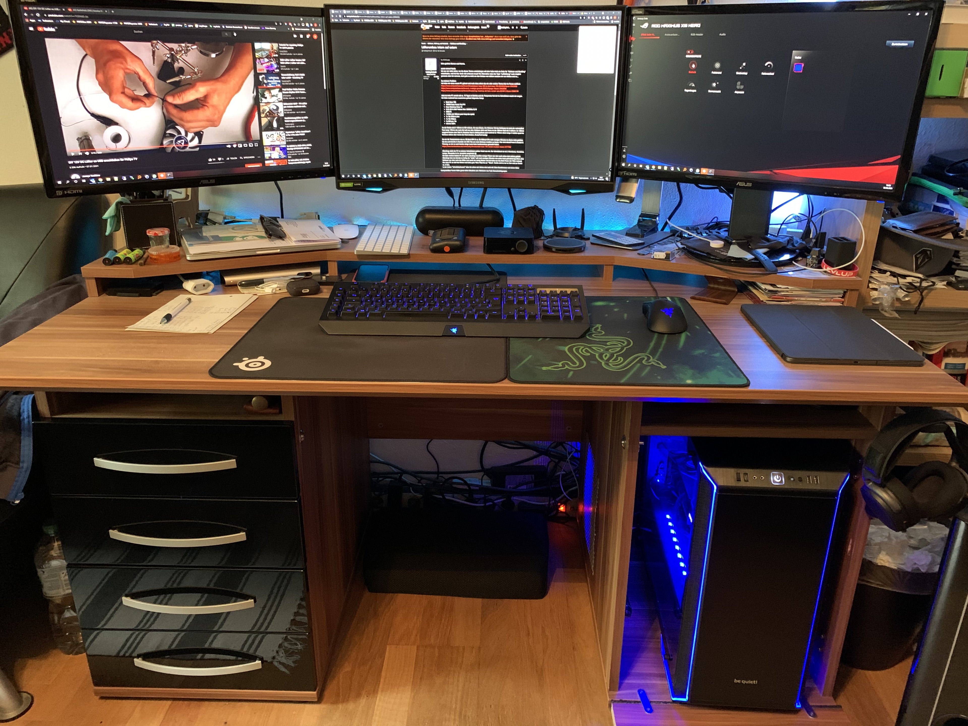

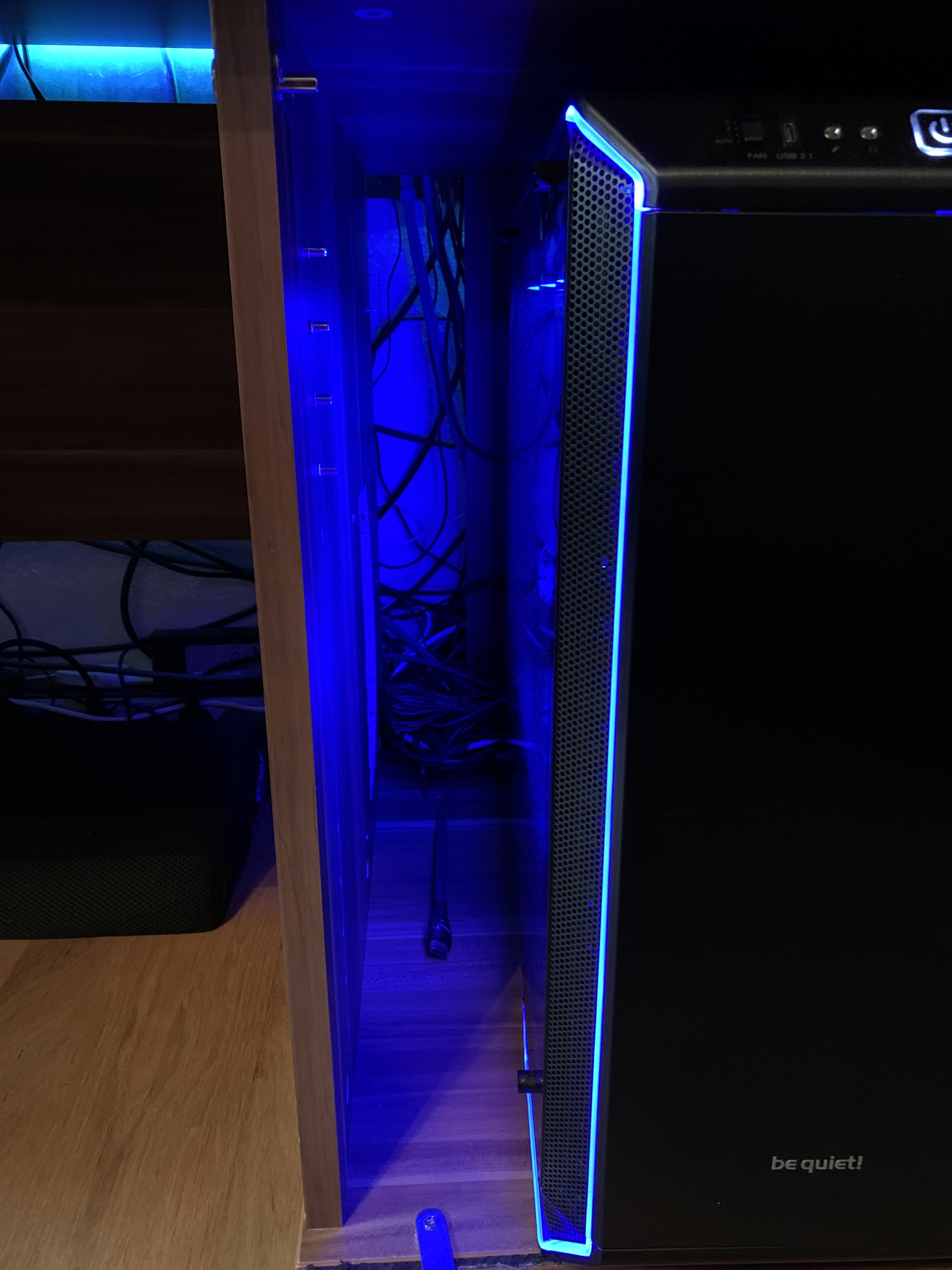

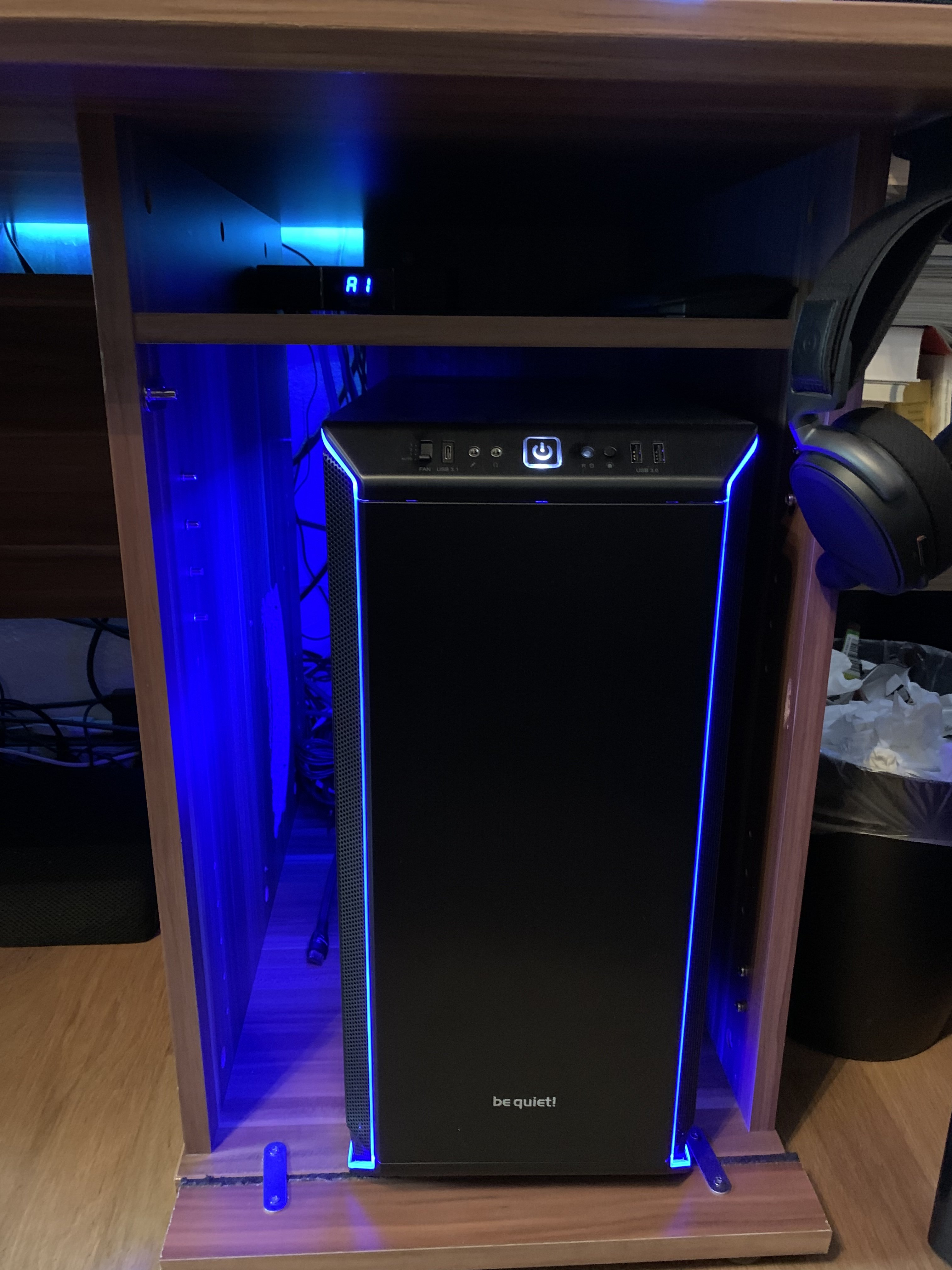

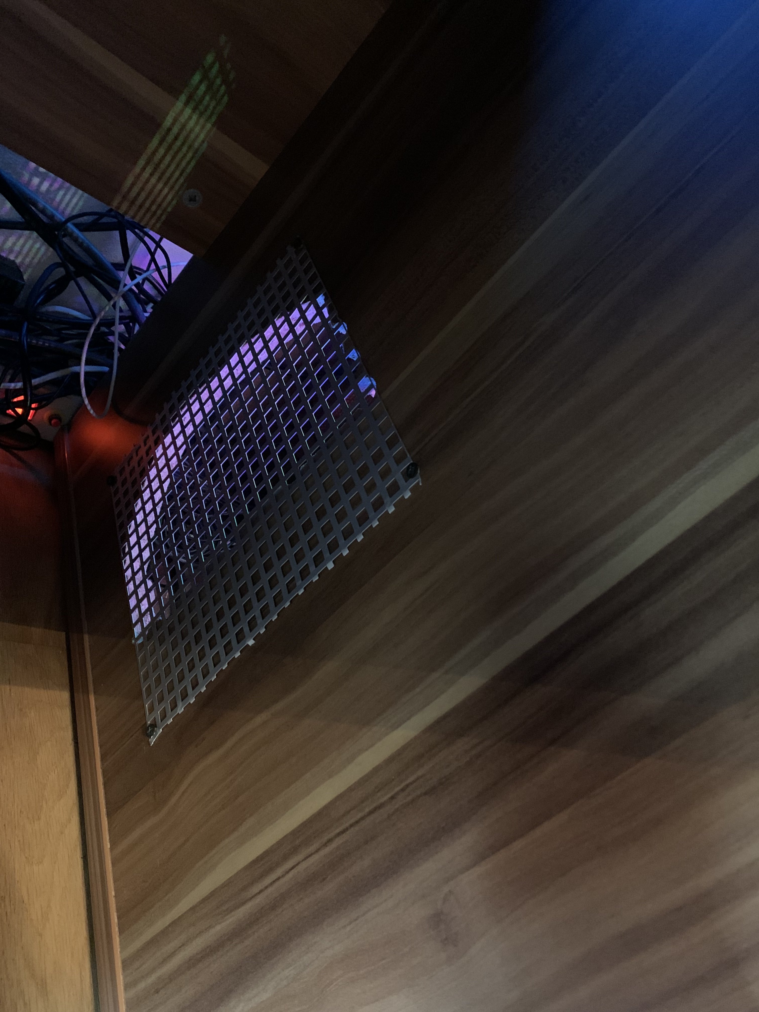

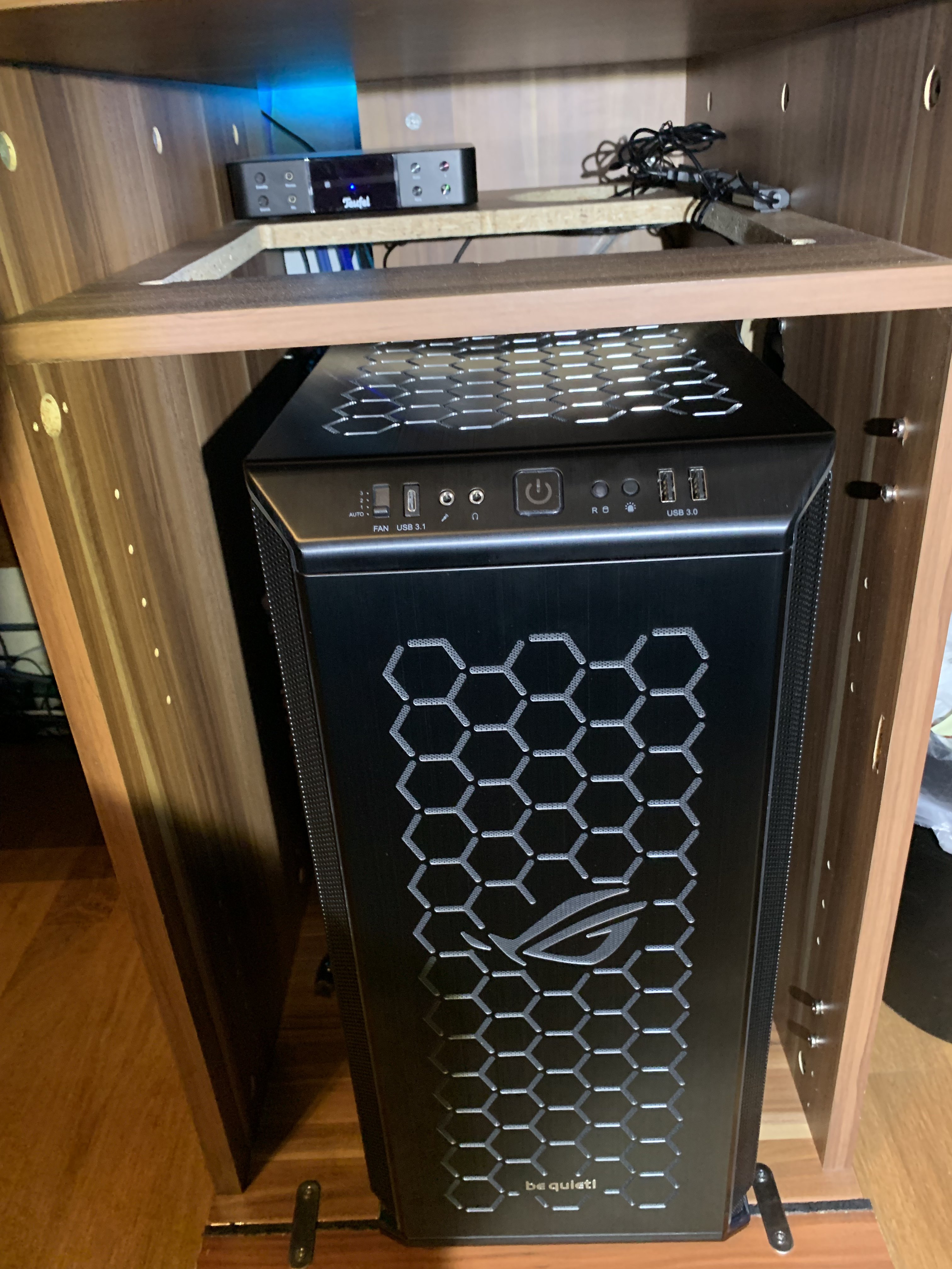

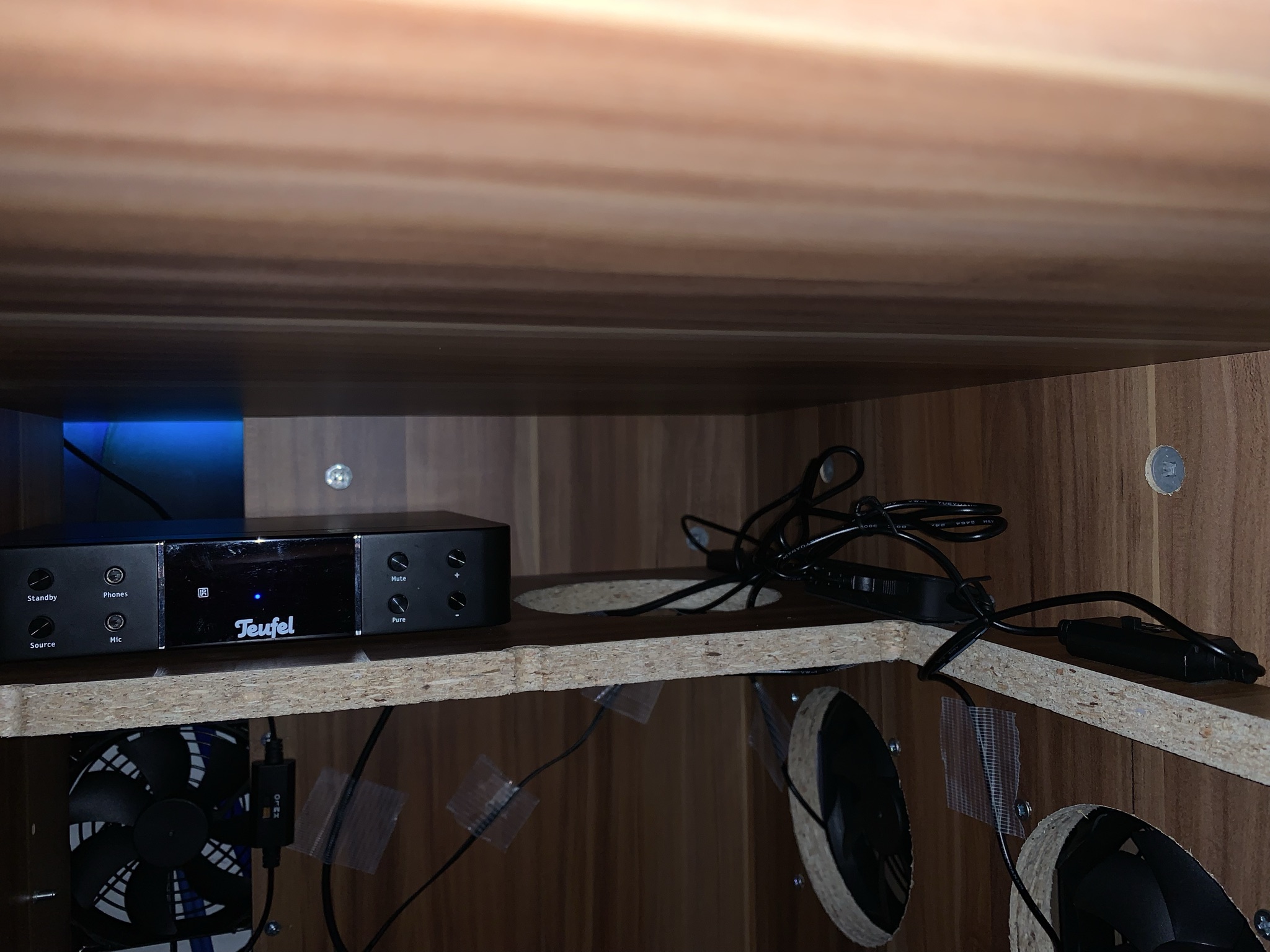

Moin zusammen,
hier mal ein kleines Update zur aktuellen Situation:
Werde mir wohl im nächsten Jahr einen neuen Schreibtisch zulegen (LeetDesk z.B.) was aber diverse vorarbeiten benötigt... (Regal Rechts und Couch links müssen weg... etc.)
Deshalb habe ich am WE meinen Schreibtisch modifiziert um wenigstens nicht immer mein Bein gegrillt zu bekommen wenn ich am PC sitze und was soll ich sagen :D
Außerdem habe ich einen neuen Deckel & eine neue Frontblende von CNC-Fab machen lassen.
Bin eigentlich schon mehr als zufrieden o.O
Wir reden hier von durchschnittlich 20Grad Temperaturunterschied bei der CPU und ca. 8 Grad im Durchschnitt bei der GPU.
Bei den Peaks:
CPU vorher 85 (war mein gemessener Maxwert)
CPU danach --> 70 im Peak
GPU vorher 77 Grad im Peak
GPU danach 71 Grad im Peak
Außerdem wurde das Ganze System dadurch auch deutlich leiser und ist jetzt eigentlich nicht mehr höhrbar, da keiner der Lüfter im Normalbetrieb auf die Idee kommt hoch zu drehen...

Dann passt es doch jetzt eigentlich. Die paar Grad sind denke ich ausreichend. Sieht schön aus, was da gemacht wurde.
Ja ist schon deutlich erträglicher :)
Custom Wakü ist schon in Planung :D Das wird allerdings ein wenig dauern. Bin aktuell mit bequiet in Gesprächen, wie um alles in der Welt in das Gehäuse noch ein 360mm passen soll :D
Zur Not muss ich im Gehäuse noch etwas modden :p

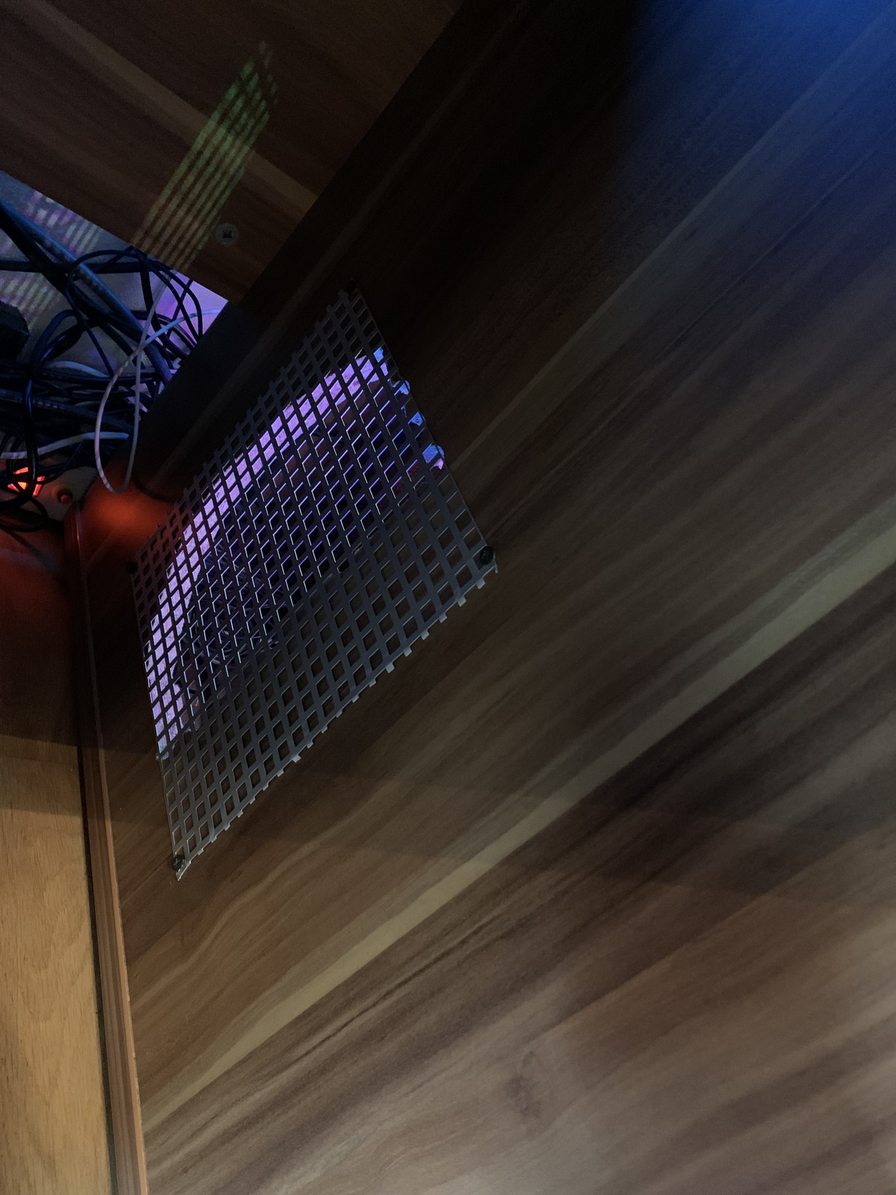

Werde auch nächste We das linke Loch im Schreibtisch noch schön schneiden.(Das war vorher schon so scheiße geschnitten und ich hatte kein neues Gitter mehr zur Hand^^) Habe mir ein Holzgitter mit Magnet besorgt :)
Außerdem überlege ich noch einen 4. Lüfter zu installieren. Ich will versuchen alles raus zu holen...
Möchte den PC am Ende gerne übertakten... Aber ohne dann nochmal gegrillt zu werden^^
