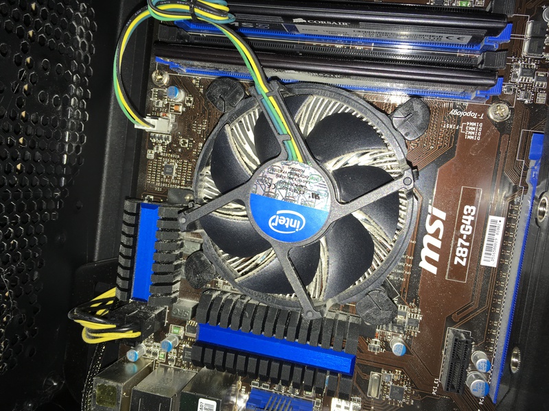

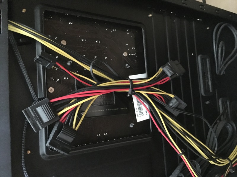

Hier nochmal zwei Bilder von der Vorder- und Rückseite vom jetzigen Lüfter.

Die Schrauben da sind nicht zur Lüfterbefestigung.
Der Intel Standardkühler ist mit sog. Push-Pins befestigt, das sind diese weisen "gespaltenen" Plastikdinger die da auf der Rückseite rausgucken.

EDIT: Was Kühler mit Backplate angeht, da hat dein Gehäuse ja extra eine Öffnung an der CPU Rückseite so dass man die auch einfach anbringen kann.

der RAM steckt falsch. bei 2 riegeln sollte der in die schwarzen slots gesteckt werden. steht im handbuch und auch direkt auf dem MB.

Der Standardlüfter liegt dagegen auf der CPU und pustet die Luft nach oben.
Ganz sicher nicht. Der Lüfter drückt die Luft nach unten und bauartbedingt entweicht sie an den Seiten.

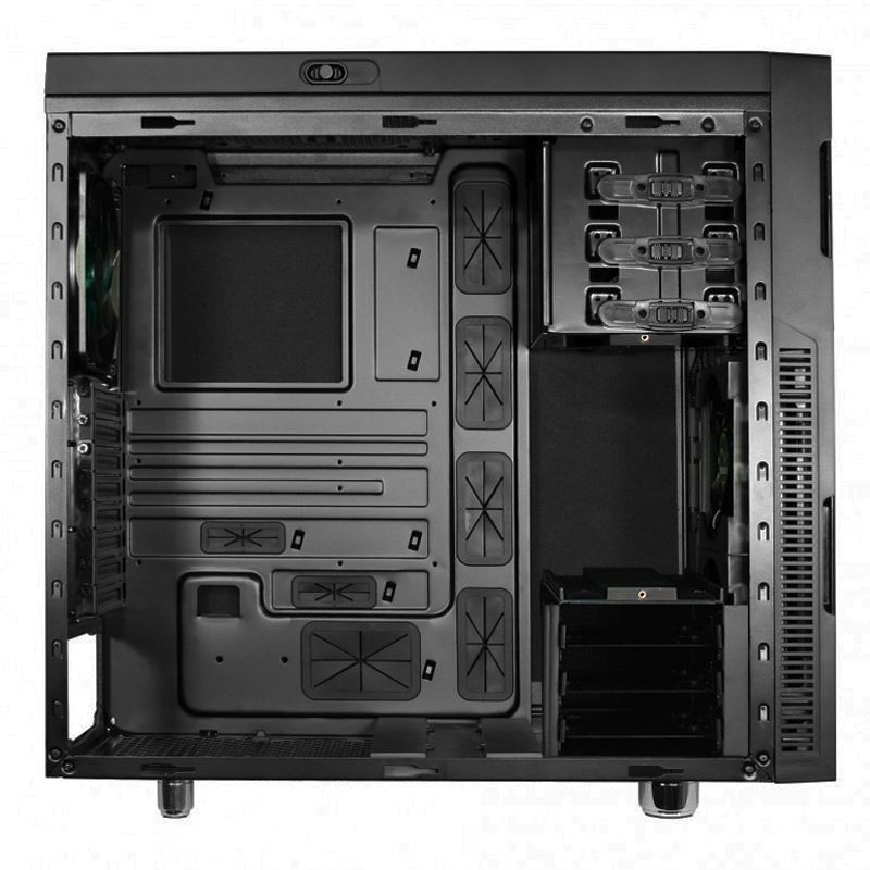

Das Gehäuse ist das 'Nanoxia DS One USB3.0'
Da sollte nach vorne hin eigentlich genug Platz für die meisten Lüfter sein.

Der Ben Nevis sieht gut aus. Allerdings scheint er mit einer Backplate verschraubt zu werden? Die Lösung mit den Push-Pins klingt für mich doch irgendwie etwas einfacher.
Vor allem weil bei mir auf der Rückseite sehr wenig Platz mit den Kabeln und der Abdeckung ist und ich mir auch da etwas Sorgen mache, dass es nicht passen könnte.
Übertakten hatte ich eigentlich auch nicht vor. Eher ein Upgrade auf eine neuere CPU in 2-3 Jahren, je nachdem wie sich die Technik entwickelt. Dass man den RAM Riegel umstecken könnte, war mir auch nicht aufgefallen ^^ danke
Die Backplates passen immer. Evtl. bietet dein Gehäuse genau an dieser Stelle von hinten ein Loch im Mainboard-Tray, so dass du nichts ausbauen musst. Kühler mit Push Pins sind eher nicht die zu empfehlenden.

Wie auf dem Foto zu erkennen hat das Mainboard-Tray ein großes "Loch", da muss nichts ausgebaut werden.
