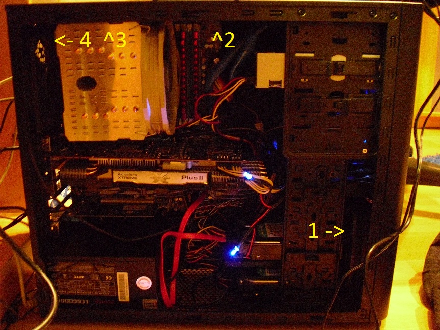

ich habe die Gelegenheit ergriffen und meinen Corator DS gegen einen Macho ausgetauscht. Nur den gewünschten Effekt habe ich damit nicht erreicht. Mein momentanes Layout:
Fan1: 140mm Scythe http://geizhals.de/504367
Fan2+3: 120mm 12,5mm Scythe http://geizhals.de/439553
Fan4: älterer 120mm Arctic cooling
Gehäuse: Coolermaster Elite 430
Das Problem: der Lüfter in der Front macht laute und der im Heck sehr laute Strömungsgeräuche. In der Front lässt sich das regeln, nur im Heck staut sich sonst die Hitze. (CPU Temps zw. 40-45°C bei 10% Last)
Versuche/weitere Probleme:
- zwischen Macho und Deckel passt nur ein 12,5mm-Lüfter
- der Lüfter des Macho kann nicht auf der anderen Seite montiert werden.
Das lauteste sind die Ströumngsgeräusche, nicht die Lüfter selber. Bringt es da überhaupt etwas in bequit&co zu investieren ?

An sich ist bei dir so alles in Ordnung. Schmeiss Lüfter 2 ganz raus. Nimm den vorne und oben auch raus und lass nur den hinteren drin, der soll rauspusten. Denke deine Grafikkarte hat einen guten Kühler und wird keine große Wärme produzieren.

mal davon abgesehen das in deinem Gehäuse ein ganz schönes Kabelwirrwarr herrscht, ist Lüfter 1 ansaugend oder ausblasend montiert?

Ich habe schon versucht die Kabel sauber zu verlegen, bei dem Gehäuse und dem NT aber nicht so einfach. Die meisten Kabel liegen auch sehr dicht an der Seitenwand des Gehäuses. Zu den Richtungen:
Fan1: Rein ins Gehäuse
Fan2: Rein ins Gehäuse
Fan3: Raus aus dem Gehäuse
Fan4: Raus aus dem Gehäuse
Ich hatte die Tests hier verglichen und eigentlich müsste der Macho den Corator ja an die Wand kühlen.
Lüfter 2 ist oben einsaugend montiert? Da haut was nich hin Axxid. Am besten vorn 2x120mm ansaugend und hinten mindestens 1x120mm Lüfter ausblasend. Da du oben ja insgesamt 2 verbauen kannst, würde ich da 2x120mm ausblasend montieren und wenns irgendwie möglich wäre den CPU-Kühler nach oben ausblasend drehen falls das klappt.
Wieso Fan2 rein ins Gehäuse? Warme Luft steigt nach oben, und dank deiner Fan2, der reinbläst, kommt die heißte Luft wieder rein.
EDIT: Oben die Lüfter sind doch sinnlos, wie schon erwähnt steig heißte Luft nach oben, also ist es ein wenig sinnfrei oben Lüfter anzubringen. Wie schon mein Vorredner erwähnte 2x Vorne einblasend, 1x hinten ausblasend und 1x als Reserver, wenn mal einer kaputt geht.
Ich hatte zuerst Fan2 auch ausblasend montiert, aber so hab ich bessere Temperaturen geschafft. Werde das morgen wieder ändern. Gibt es eine Methode, außer Flex, wie ich den Ströumngslärm aus dem Heck reduzieren kann ? Den das ist -gerade getestet- das was am meisten Krach macht.

Jetztzustand
Fan1: 0
Fan2: 0 (gedreht, bläst jetzt raus)
Fan3: 0
Fan4: 320 u/min
Macho: 500 u/min
GPU: 13% (Fehlerhafte Angabe, MSI Afterburner sagt 25k u/min)
MB: 38°C
HDD: 36°C
Core: 38°C
GPU: 40°C
Selbst bei Prime würde es sich in Grenzen halten (51°C CPU Macho 1200, Fan4 1500), wenn nur Fan4 nicht so einen Lärm machen würde.
Tausch doch einfach mal. Nimm den alten Arctic ganz raus und lass NUR den 140mm Scythe HINTEN rauspusten. Klemm alle anderen ab. Probiers mit 7V Spannung statt 12V
Hinten passen leider nur 120er. Im Idle ist jetzt alles im grünen Bereich. Nur sobald ich Leistung brauche (Sryrim) gehen Macho und Fan4 auf Max. Dann kommt auch schön warme Luft hinten raus. Bringt es etwas, das Lochblech rauszuschneiden ? Oder ein neuer Noisblocker ?
Ich werde jetzt Fan1-3 über meine NZXT Sentry zusammen mit 7V Adapter steuern, also zumindest Fan1.
Fan 2 definitiv weg lassen! Alle Anderen sind ok so- Fan 1 rein, Fan 3+4 raus.
Empfehlung Fan 1 prüfen, ob der genug Luft rein schaufelt. Deine GPU im Costum Kühler Design produziert ne Menge Abwärme nach oben.Dadurch bekommt dein CPU Lüfter schon sehr warme Luft. Abhilfe würde ein Lüfter bringen im Gehäuse, der die vor dem HDD Käfig kühle Luft Richtung Oberseite GPU schaufelt.
