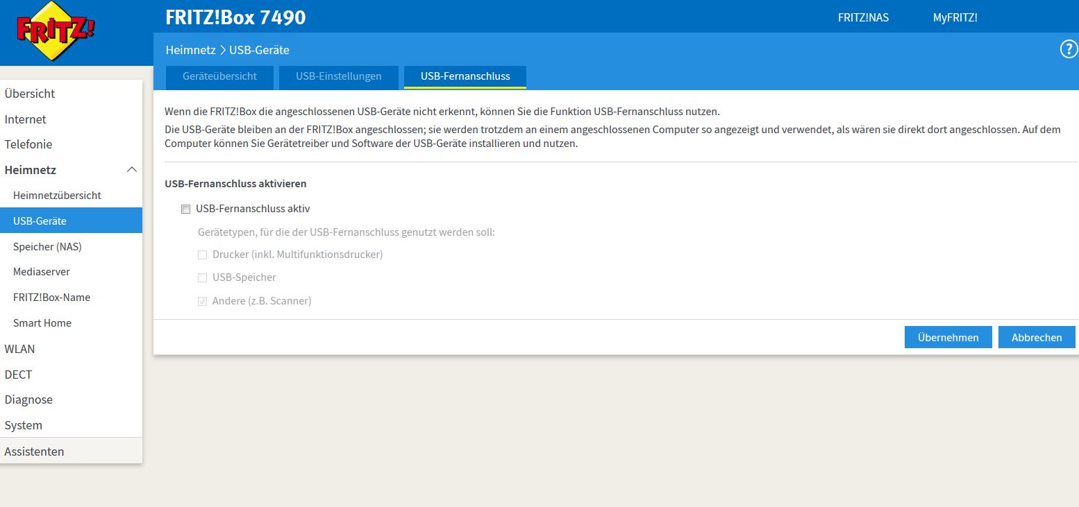

Bei den Fritzboxen ist das möglich ein USB-Gerät im ganzen Netzwerk zugänglich zu machen. Ich hatte das mit meinem alten Scanner an der 7490 so gehandhabt.

Da wird wohl nix gehen. Man kann nur einen PC via USB-Kabel dort anschließen auf dem die Software installiert ist. Wenn man über Netzwerk dann darauf zugreifen will bieten sich 2 Möglichkeiten an. Entweder Remute Desktop des Betriebssystems oder Teamviewer. Wenn man das Gerät mit einer Fritzbox verbindet wird die nix finden. Man könnte ja mal versuchen auf der Fritte ein entferntes USB-Gerät einzurichten. Diese Funktion ist ja für Multifunktionsgeräte Drucker/Scanner und andere USB-Geräte vorgesehen. Vielleicht geht da was.

Ich habe von meinem Internet Provider das Modem Technicolor TG588v. Das hat auch eine USB Schnittstelle, auf dem ich derzeit eine ext. USB Festplatte dran hängen habe. Das funktioniert sehr gut. Ich könnte jetzt mal ausprobieren, ob ich über diese Schnittstelle auch das Lüftungsgerät ansprechen kann.
Aber wäre das nicht im Prinzipt die selbe Funktion, die auch ein Printserver macht?
