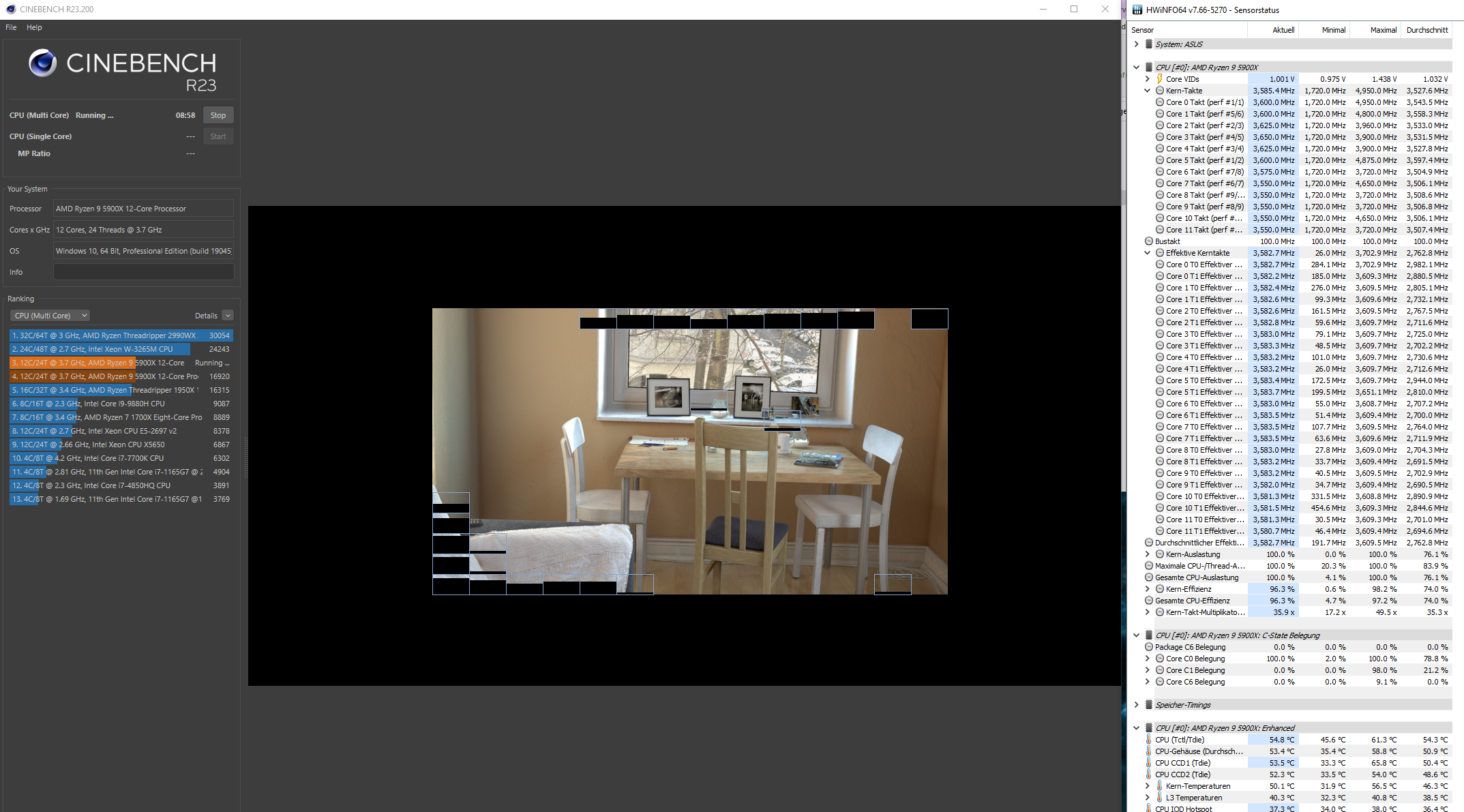

mit 90 watt PPT taktet ein 12kerner auf allen kernen gleichzeitig 3,6 Ghz ?
zeig mal screenshot mit R23 und Hwinfo mit aktuellen Core Takt und allen 12 Kernen sichtbar, also wenn das wirklich so ist dann haste wirklich schon einen 5er in der Silicon Lottery

so das Glauben geschenkt wird ... ok nicht genau 3,6 Ghz ... nur 3,58 ... aber auch keine 60 °C .. und was interresiert mich Multicore Leistung die ich zu 95 % niemals brauche ..
oh sorry sind 95 Watt @Power
Achja die Pumpe ist auch nur auf 9 Volt gedrosselt ...
Bringt dem TE aber auch nix wie @Hagen_67 schon sagt... seine CPU braucht weniger Watt und ist mit einem Luftkühler dauerhaft Sorgenfreier zu kühlen .. selbst wenn der Lüfter ausfällt am Ende.
@dSi
Und was hat das jetzt so gebracht ... in Sachen Temperatur .. Leistungsaufnahme ... nur das ich den Takt eher durch 5 Watt mehr halte ... ist die CPU Kühler als vorher angegeben ... wobei die AIO nicht mit 12 Volt DC läuft sondern nur mit 9 Volt weil wahrnembar leiser..
Was hat dich jetzt diese Info gebracht dir und dem TE ... das du mir auch glaubst endlich ? das ich weis wovon ich so rede ?
