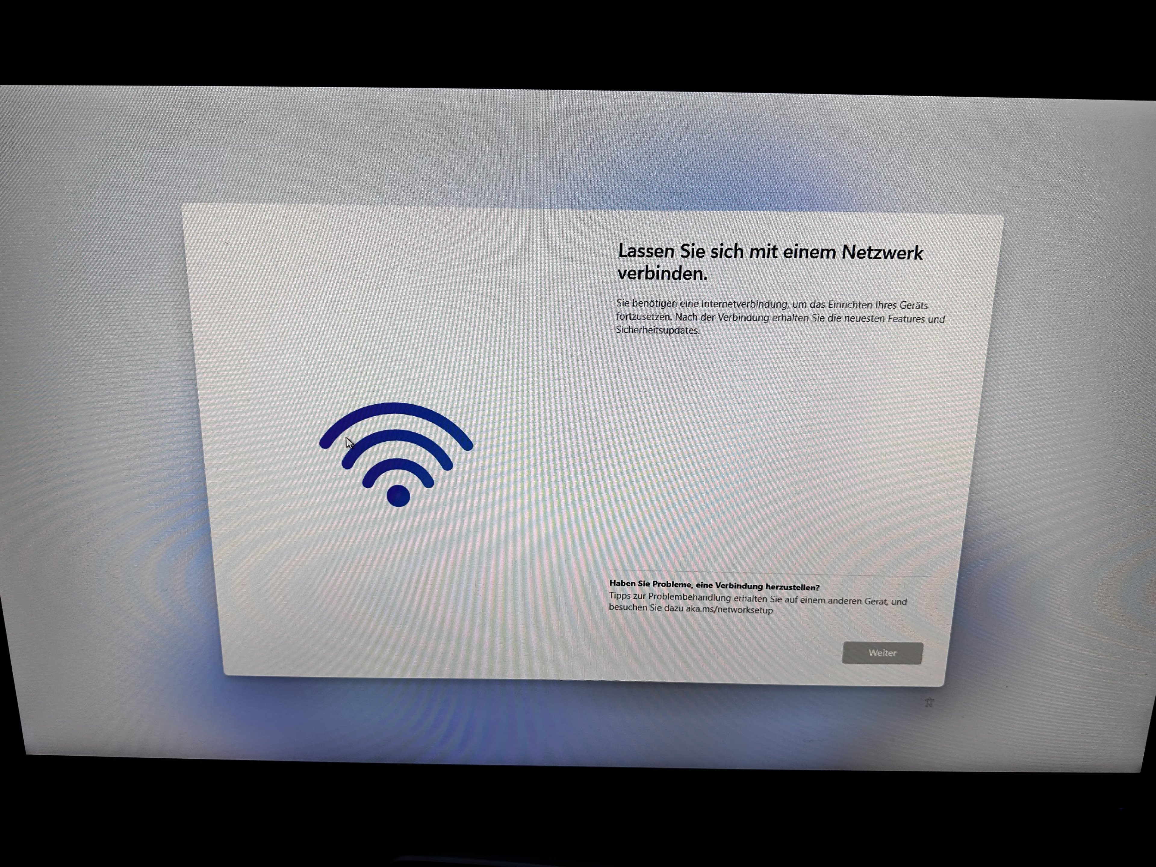

2. Problem:
Ich habe das Windows aus dem Internet gezogen (Microsoft Seite - Windows 11) Aber er scheitert beim Setup irgendwann und sagt, er brauch eine Netzwerkverbindung OBWOHL ich Lan-Kabel angeschlossen habe.
Das sind meine beiden Bauchschmerzen...Bitte nur anständige Antworten und keine doofen Kommentare. Danke euch schon mal.
Nur weil das Netzwerkkabel im PC steckt hast du nicht automatisch eine Internetverbindung, in der Regel geht's aber eh auch ohne.
Welche Windows-Version?
Das kenne ich auch so, dass es auch ohne Netzwerk geht.

Ah, da sind die Informationen ja. Also ein 13900K(F) wird schon sehr heiß, allerdings nicht knapp 90 Grad im BIOS. Bei Windows 11 ist die Installationsroutine seitens Microsoft mal wieder gründlich verbockt worden. Die können es einfach nicht besser. Wenn Du kannst, nimm ein Windows 10 für die Installation. Es gibt einige "Tipps und Tricks" im Internet, Windows 11 auch ohne diesen Online und Kontozwang zu installieren. Das ist allerdings eher lästig. Windows 10 und dann ein Upgrade auf der Oberfläche von Windows 10.

Netzwerktreiber werden wohl fehlen, daher kein Internet. Bei Windows 11 ist das ein Problem, weil es mittlerweile glaube ich gar nicht mehr ohne Internetzugang geht im Setup.
EDIT: Internetzwang kann man wohl umgehen.
