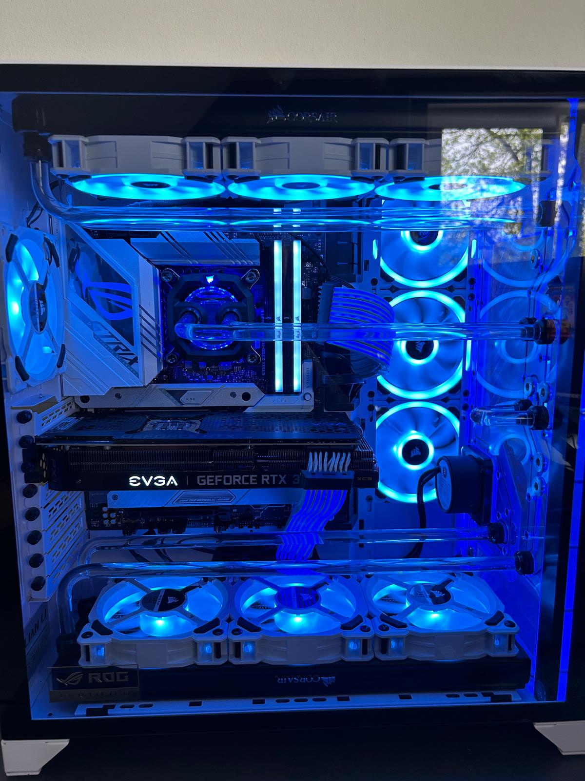

Moin Leute,
habe vor ein paar Tagen ein neues Mainboard + CPU + Ram + neuen Wasserkühlerblock für die CPU verbaut.
Jetzt habe ich irgendwie ein Wärmeproblem, die CPU springt bei Volllast trotz Limit bei 250W auch mal auf die 100 Grad.
Mit dem alten Prozessor habe ich gar keine Probleme so gehabt. War ein i7 9700k. Der neue ist jetzt ein i9 14900k.
Kann es vielleicht damit zusammen hängen das in dem neuen Wasserkühlerblock oben eine Luftblase ist ? Wenn ja wie bekomme ich die daraus? Hab schon versucht den Rechner in sämtliche Richtungen zu drehen aber ohne Erfolg. Auch Pumpe habe ich ein paar Minuten mal auf 100% laufen lassen.
Habe mal ein Bild beigehängt aber da sieht man das glaub ich nicht so gut.
Danke schonmal vorweg. :)
Reaktionen: MetalForLive
Du schreibst "auch mal" daher es ist nicht immer auf 100°C? Das is völlig normales Verhalten.
Ansonsten wenn Luft drin ist Rechner laufen lassen und das gesamte Gehäuse etwas hin und her wackeln.
Btw. dein CPU-Kühler ist "falsch" montiert (Logo aufm Kopf)

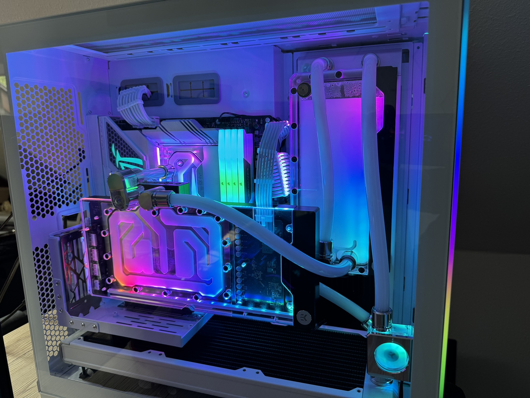

Hab seit neustem auch ein 14900k und eine Custom Wakü.
Dachte auch am Anfang das ich Probleme habe aber die CPU ist einfach ein Hitzkopf, selbst mit default Power Limits.
Das einzige was wirklich helfen soll ist die CPU zu köpfen und einen direct DIE Kühler zu verwenden.
Ansonsten muss man damit leben das er manchmal auf 100 Grad peaked.

Also wenn die Temperaturen im Bruchteil einer Sekunde auf die 100°C springen, stimmt häufig was mit dem Kontakt zwischen Kühler und IHS nicht.
Eine kleine Luftblase im System macht in der Regel nicht viel aus. Einfach mal dein System "schütteln" wenn du aus den Radiatoren ein Gluckern hörst/spürst wird da ordentlich Luft drin sein.
Hast du ein Temperatursensor für dein Wasser?
Luft habe ich jetzt tatsächlich rausbekommen, hat allerdings knappe 3 min gedauert und Schräglage und bei 100% der Pumpe.
