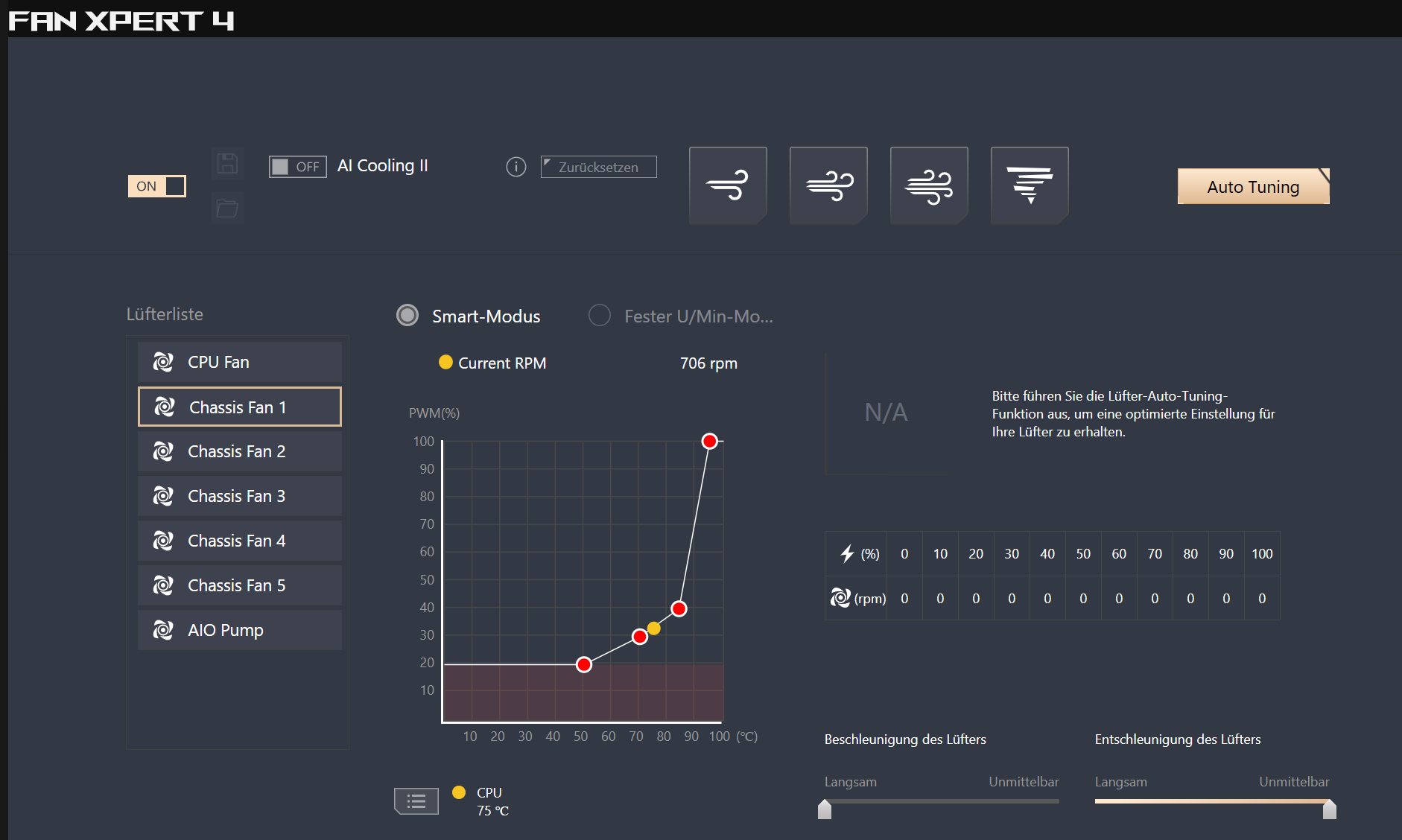

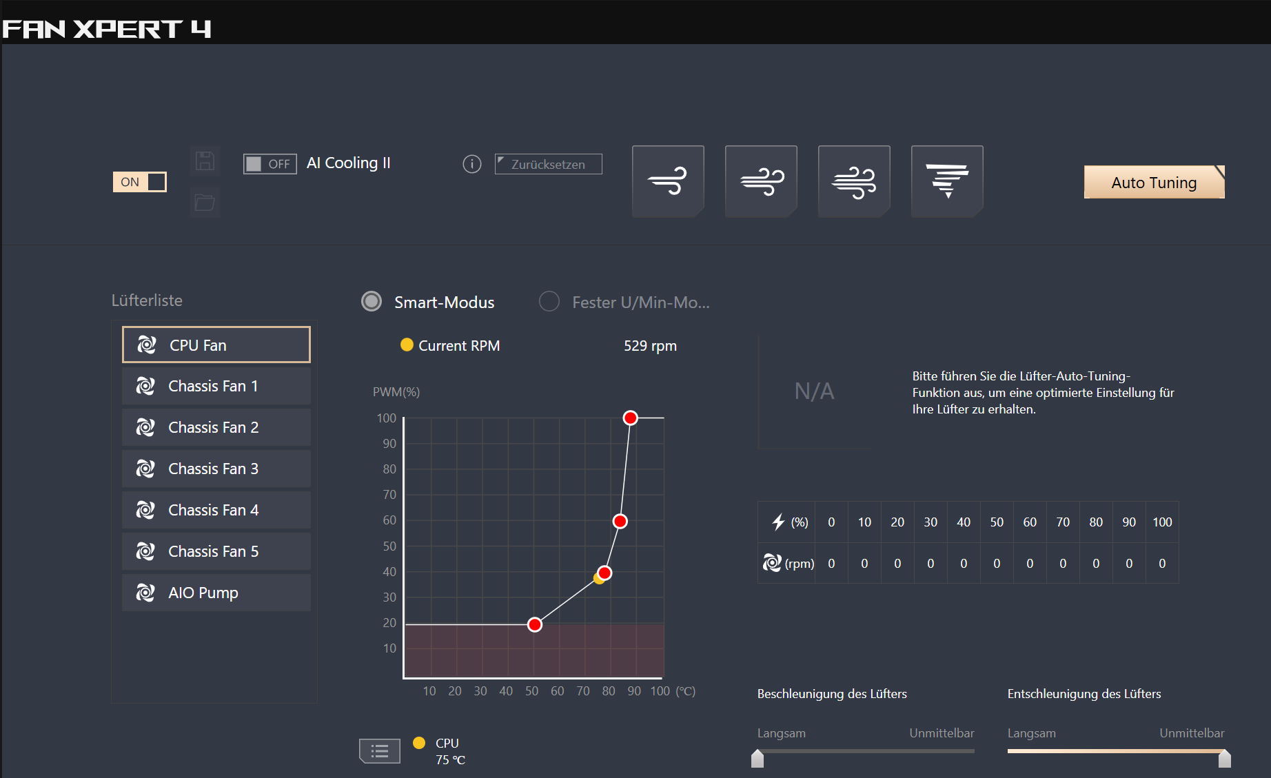

Roostar schrieb:

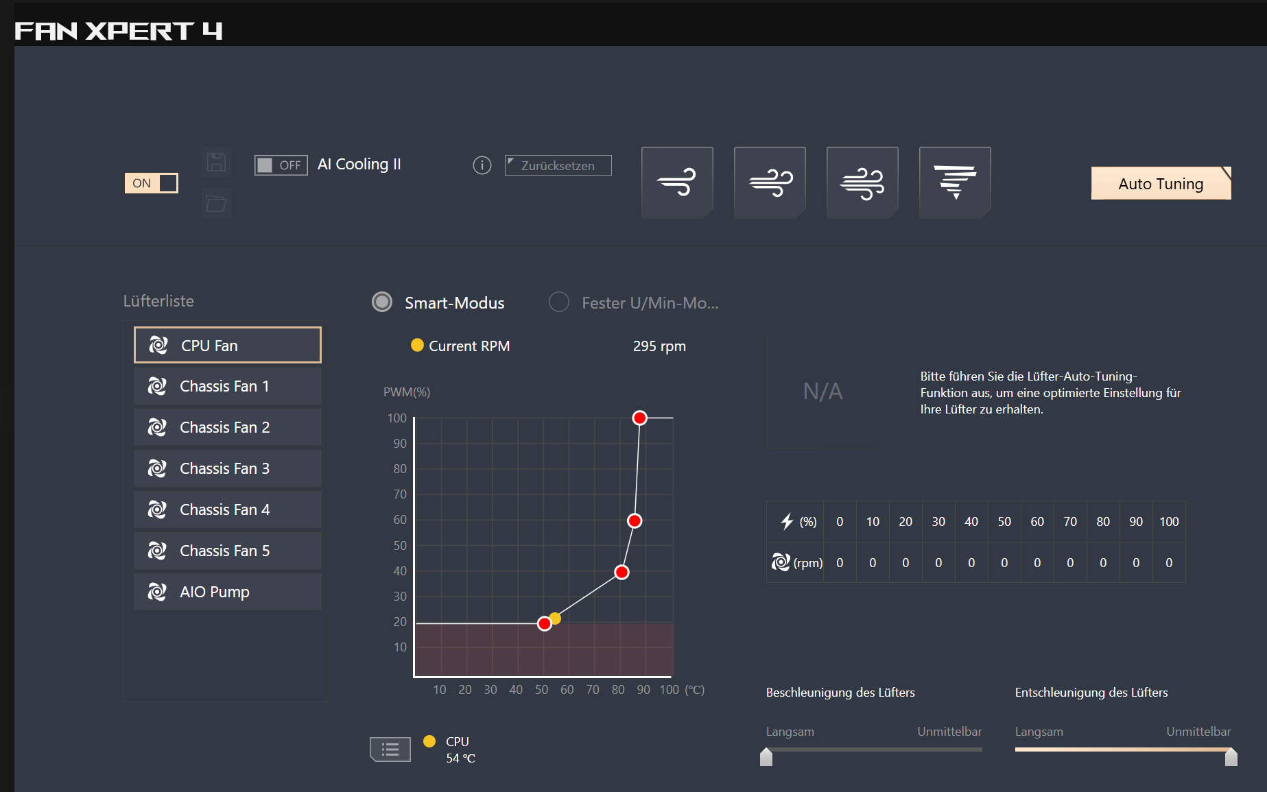

Was hast Du denn für eine Lüfterkurve bzw. Temps auf der CPU?
Da läuft grad CB24 im Hintergrund seit 20min. Punkte macht er ziemlich genau 1300.
CO ist natürlich ein wenig angepasst, im Schnitt so -22 pro Core. CPU läuft so all-Core mit 5,2-5,4 GHz, bei 120W PPT.
CPU Kurve:
50° -> 20%
80° -> 40%
85° -> 60%
95° -> 100%
Bei den Gehäuselüfter (Arctic P14 x4, 2x Noctua 140er)
50° -> 20%
70° -> 30%
85° -> 40%
95° -> 100%
Die Kurve hält die CPU bei ~75° unter Volllast. Bei Gaming natürlich deutlich weniger. Der CPU Kühler wird hinten etwa 50° warm, was ungefähr der Abluft entspricht (gemessen mit Infrarot Thermometer). Beim Auslass hinten messe ich 36-38° am Gehäuse. Zimmertemperatur ist 25-26°, ich mags gern warm :)
Das ist mit dem iPhone 20cm vom Gehäuse gemessen nur 2db über Raumpegel. 3db Hinten beim Auslass.
Gehäuse ist ein Silentbase 601.

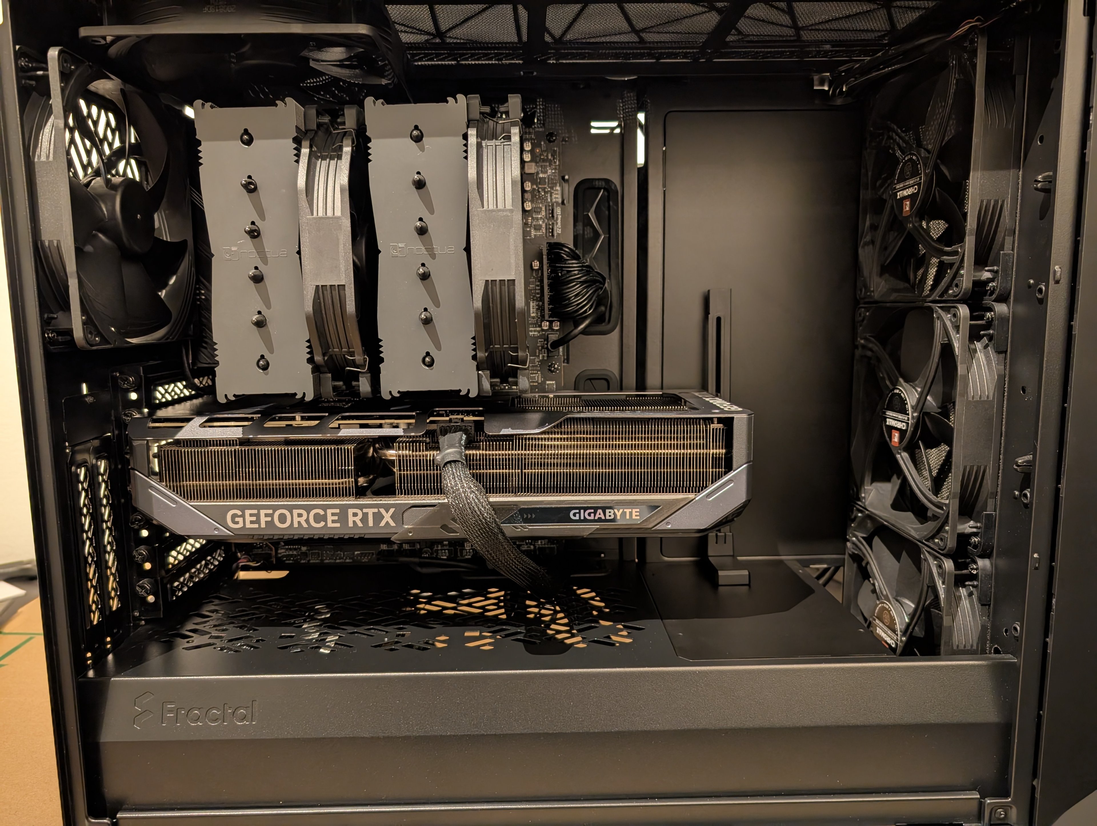

Bin wieder zurück zu Wasser. Diesmal mit einer nachfüllbaren AiO. Bis jetzt sehr zufrieden.
@CadillacFan77 mega, danke für die Mühe. Da werd ich am WE mal rumtüfteln. Bei mir sind Lüfterdrehzahl und Temp sehr viel höher: 80° in Spielen bei rd. 1500 rpm im Fractal North mit bisher (nur) drei 140mm Frontlüftern. Allerdings ohne CO Anpassungen. Da hab ich mich bisher noch nie mit beschäftigt und werd mich mal schlau machen und das ganze dann auch im CB24 testen, um einen annähernden Vergleich mit deinen Werten zu bekommen.
Wenn ich das auf dein Niveau kriegen würde, könnte ich gut beim Dark Rock bleiben.
Ich werd ggf. auch die WLP noch mal neu drauf machen, vielleicht hat das auch nicht gut genug geklappt.
Ohne CO wars bei mir auch deutlich schlechter. Das macht wirklich viel aus. Kommt aber auch auf Dein Sample an. Ich habe einer der ersten 9800X3D (direkt bei Release bekommen), mutmasslich hast Du später gekauft also sollte die Chance auf ein gutes Sample bei Dir etwas höher sein.
Auch die Reduktion von 162W PPT auf 120W macht gut und gerne 10-15° aus. Leistungsverlust wird durch CO egalisiert - 1300 Pkt ist etwa was ein 9800X3D machen sollte in CB24 gemäss Benchdatenbanken.

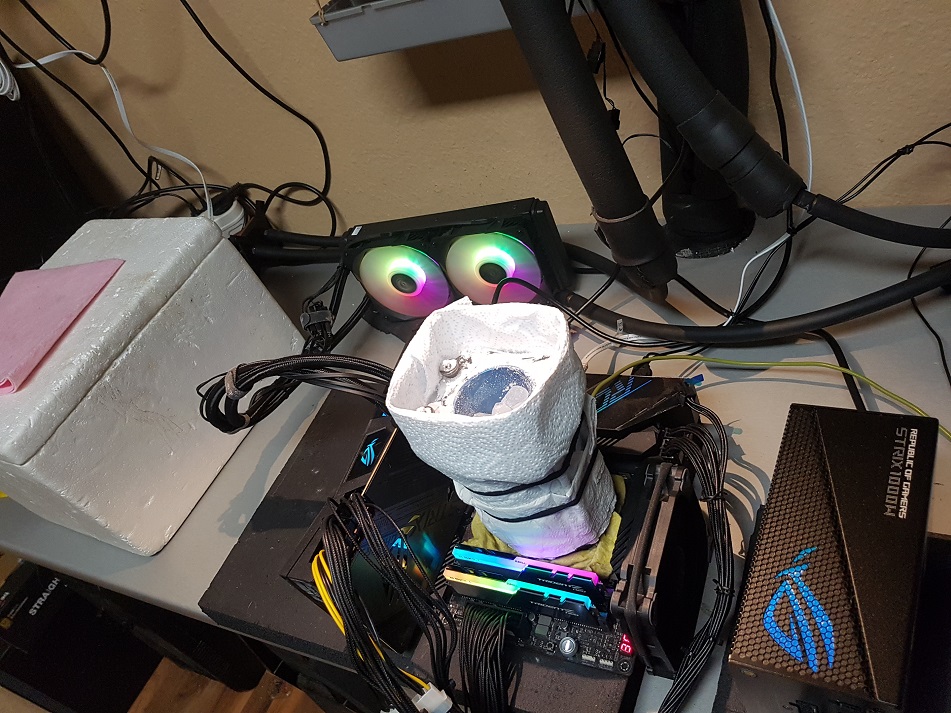

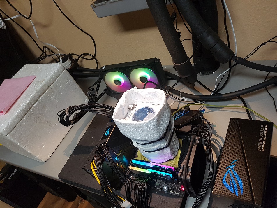

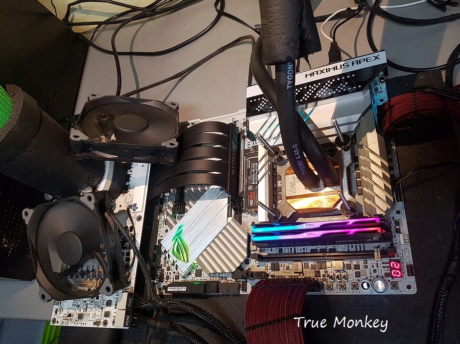

Hmm

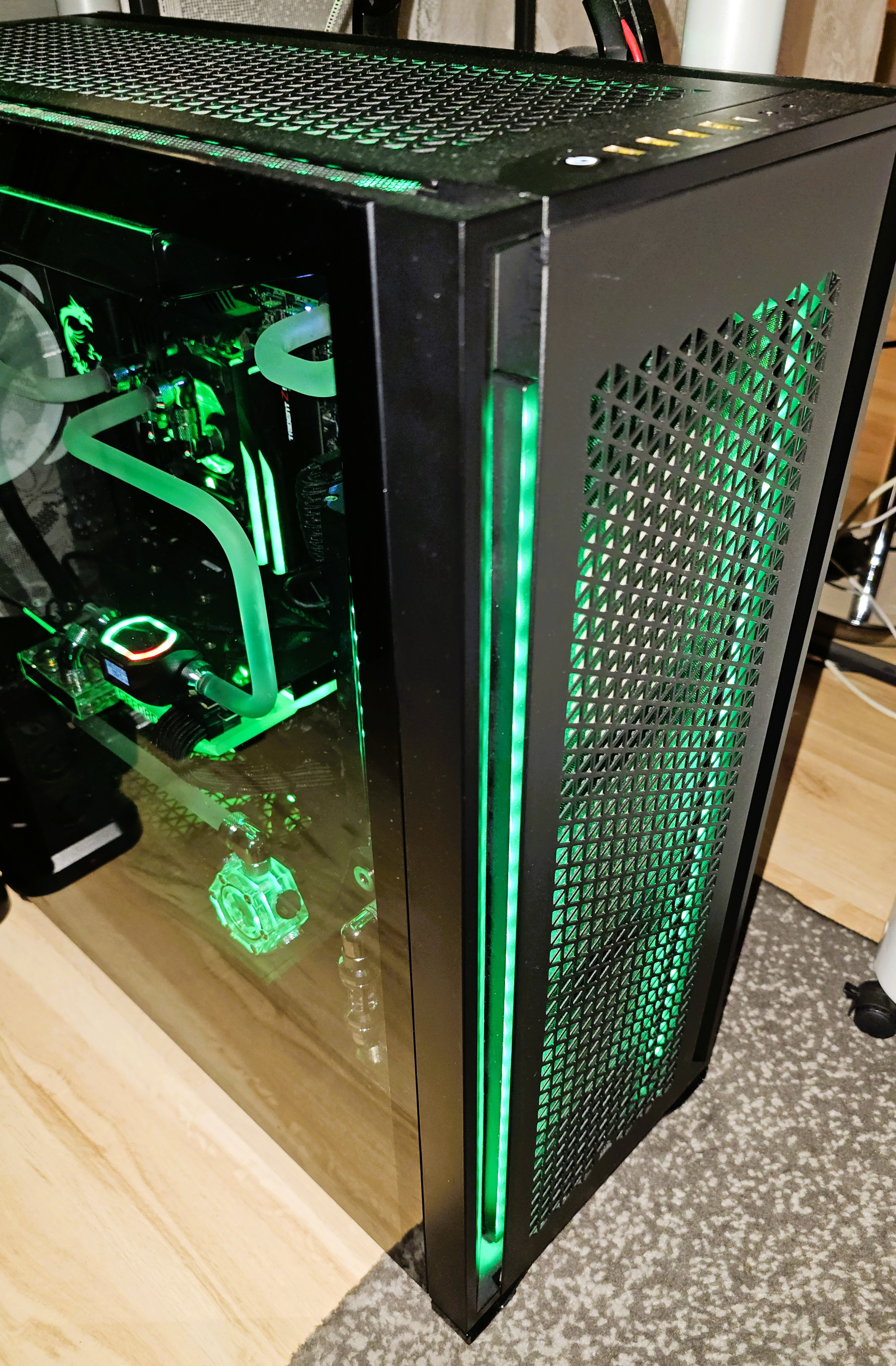

Cpu mit Chiller und Gpu mit Kompressor
und wenn es nicht für 24/7 ist Dice /ln2
Reaktionen: LiniXXus

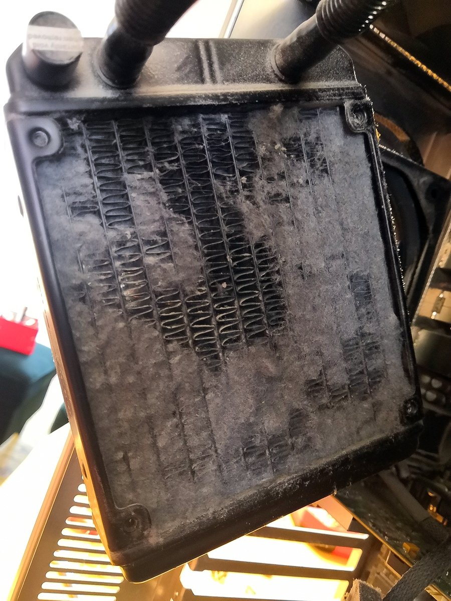

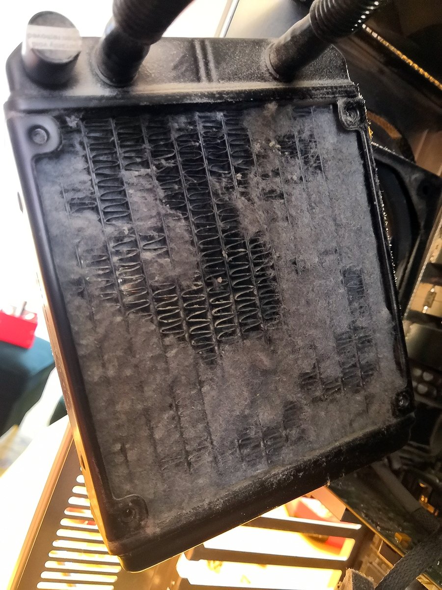

Hier mal zum Spaß ein Bild meiner 7 Jahre alten AIO-Wasserkühlung meines historischen Intel Hexacore-Prozessors vor der ersten Reinigung. Obwohl ich in einem eher Staubarmen Nichtraucher-Haushalt lebe, war der Radiator nahezu dicht. (Cooler Master Nepton 120XL)
Interessant an der Sache ist, dass die Kühlwirkung immernoch beachtlich war. Im Idle noch 35°C bei 22°C Zimmertemperatur, und maximal 68° unter voller Last mit zwei Lüftern in Push/Pull-Konfiguration. Nach der Reinigung jeweils etwa 6°C kühler. Die MX-4 Kühlpaste habe ich belassen. Ich bin ein großer Fan von AIO-Wasserkühlungen und habe auch in einem zweiten Rechner, und im Rechner meines Sohnes (i7-13700F) nur sehr positive Erfahrungen damit. Alle mit nur 120mm und Push/Pull.
Aber: Hammer, was sich in 7 Jahren so ansammelt ! Lohnt sich unbedingt ab und an mal zu öffnen ! ;)
PapaWo schrieb:
Sieht nicht so aus so sahen meine finnen nach 6Jahre A 8H pro Tag nicht aus^^.
Typischer boden PC?
@Blood011 Nein, tatsächlich nicht. Er steht versenkt in 30cm Höhe Unterkante über dem Boden in einem Schreibtisch integriert (weshalb ich ihn ungern und extrem selten raushole), "kunstvoll" verkabelt.
Ich erkläre mir die enorme Staubansammlung auch durch den massiven Durchsatz. Die lüfter sind zwar sehr leise, durch dieses Push 'n Pull geht aber schon ordentlich Volumen durch. Das restliche Gehäuse inklusive GraKa sahen vergleichsweise harmlos aus.
Ich werde ihn künftig alle drei Jahre zum Reinigen öffnen, denn jetzt mit windows 11 drauf reicht mir der 14 Jahre alte Rechner noch lange....

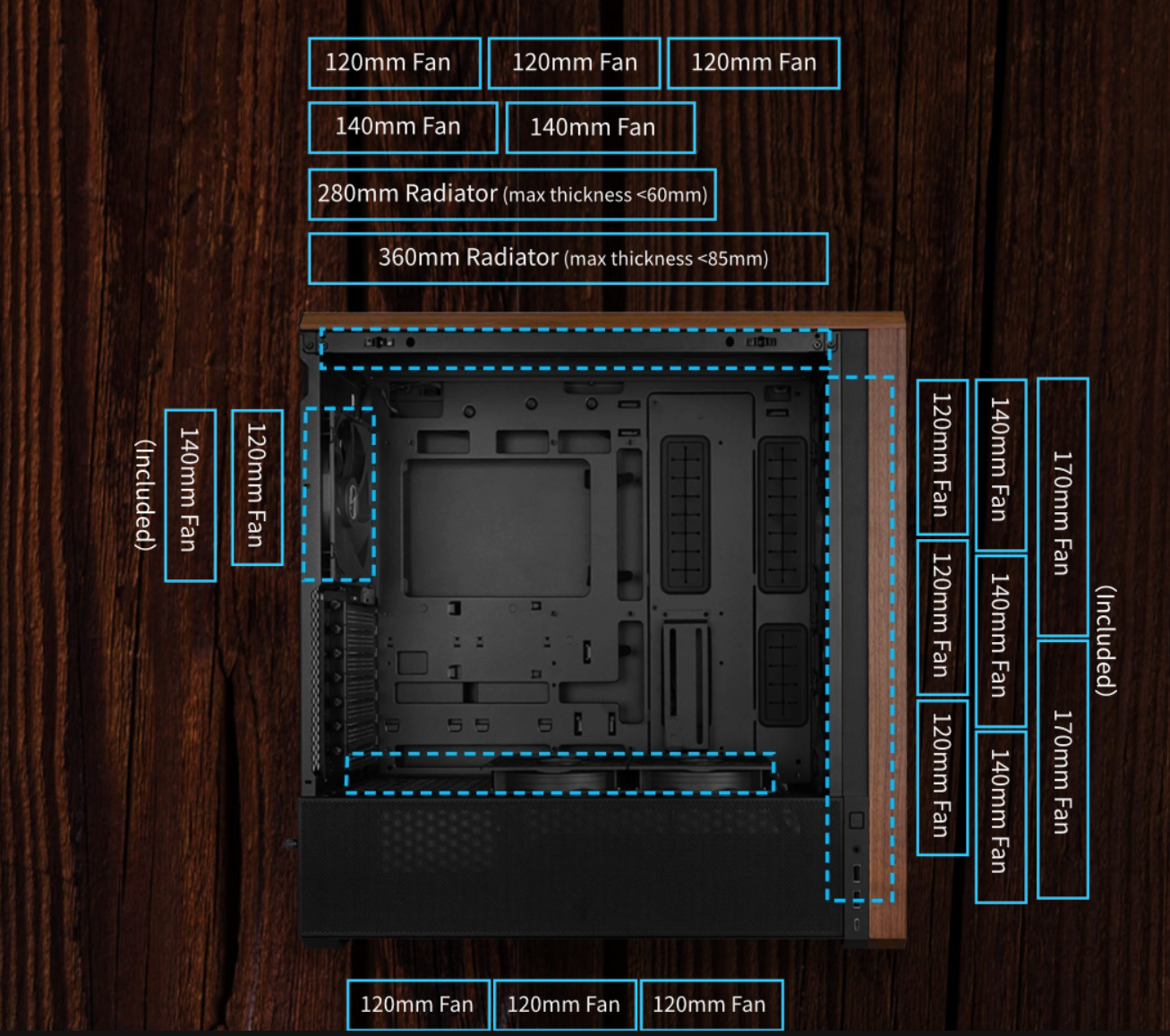

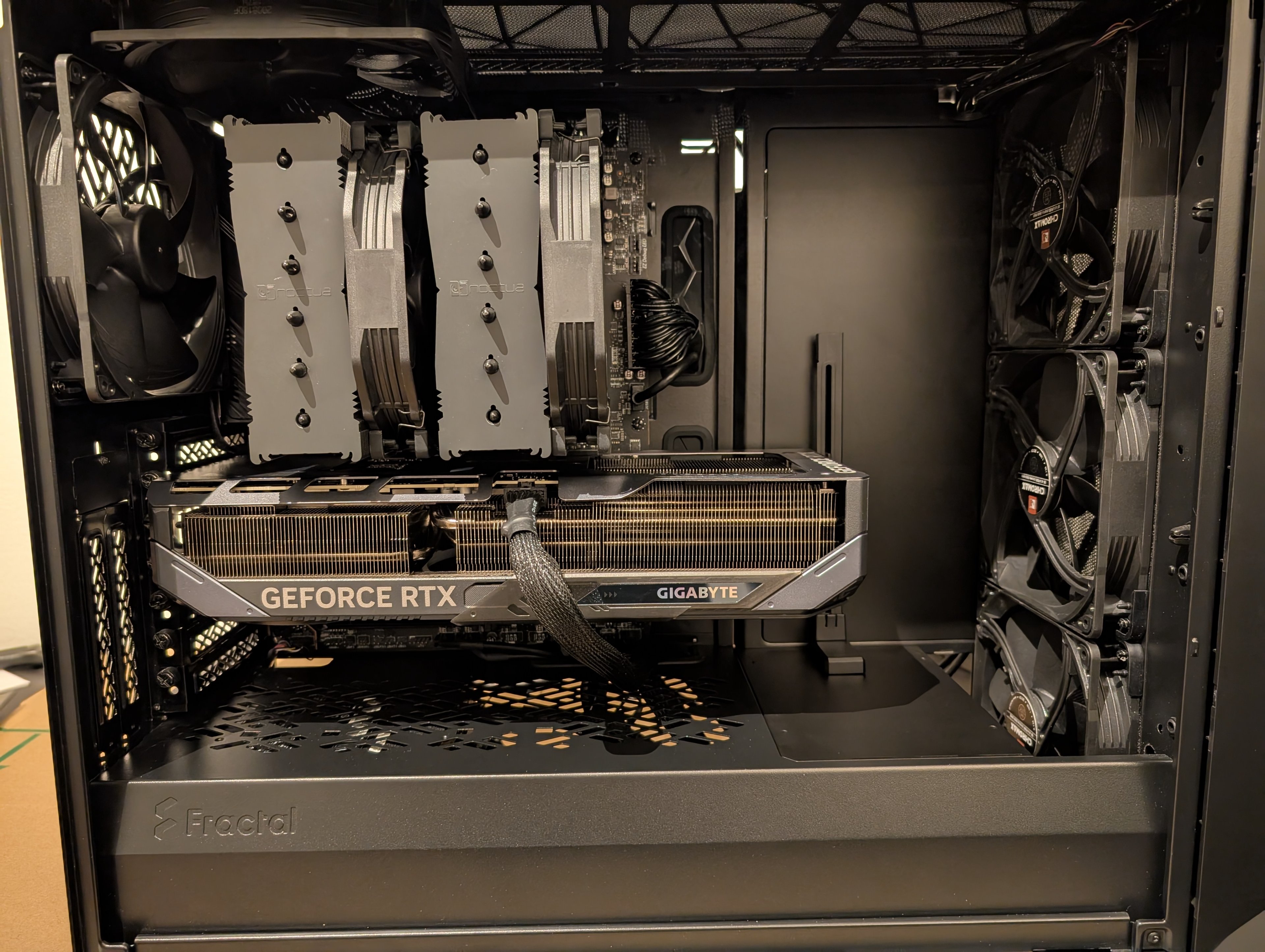

Ich habe auch eine Frage zum Lancool 217. Zu den 5 Lüftern im Lieferumfang ist ja noch oben im Gehäuse Platz für 3 Lüfter. Siehe Bild.
Hat ein Besitzer einen Tipp für Lüfter oder nicht notwendig?
Werde keine AIO nutzen, sondern einen Luftkühler für die CPU, wie gesagt ein NH DH15.
Es hängt vor der verbauten Hardware ab und wie leise&kühl du alles betreiben möchtest.
Theoretisch sollten wie Front-Lüfter genügend Luft ins Case befördern, jedoch befindet sich unten im Gehäuse Mesh, was ich in genau diesem Fall etwas suboptimal finden.
Im Grunde würden zB 3x 120mm Arctic P120 oben ausreichen oder du investierst etwas mehr Geld.
Lies dir am besten noch ein paar Tests durch oder vergleich es mit Tests vom Lancool 216, sehr viel dürfte sich da nicht tun.
