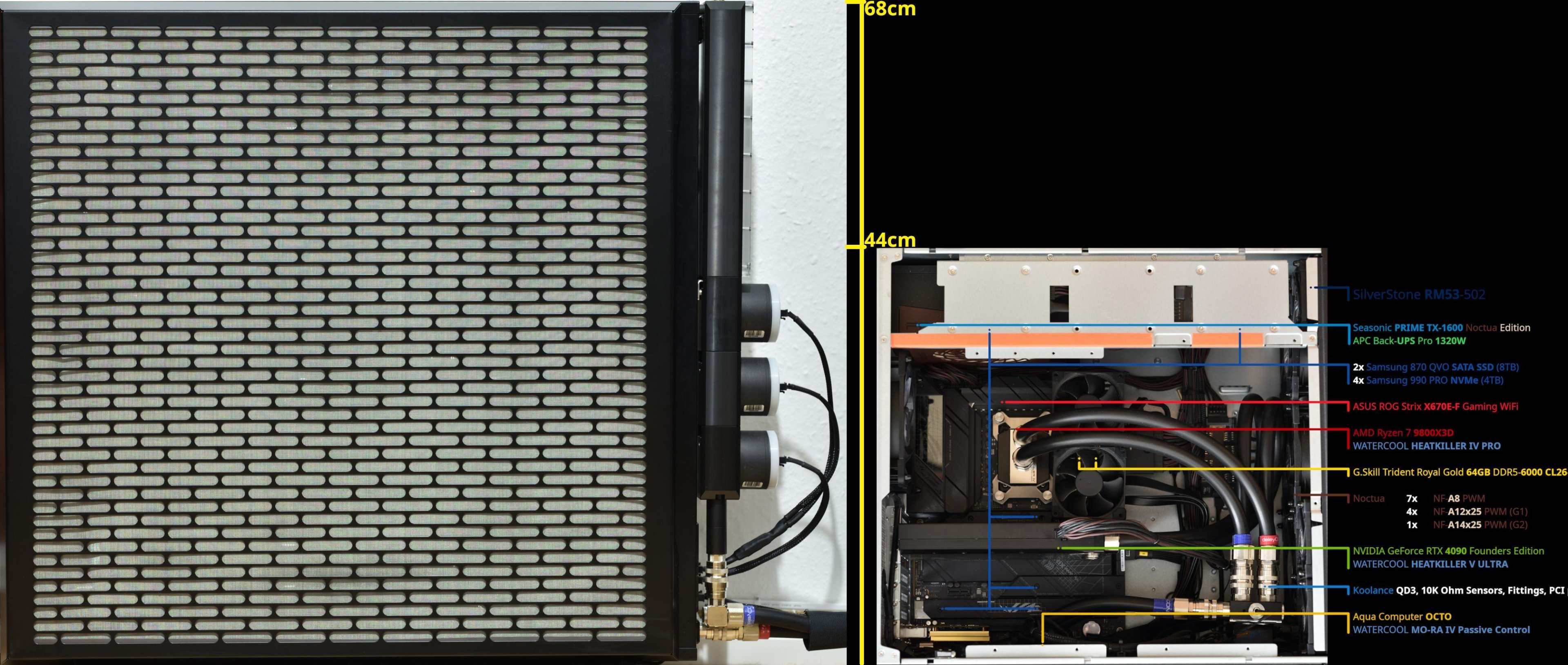

Ich nutze seit 2024 eine MO-RA-Lösung für meine Kombination aus 9800X3D und RTX 4090 FE.
Die vorher genutzte Kombination aus Noctua NH-D15 und RTX 4090 FE (Luftkühlung) war mir auf Dauer einfach zu laut. Selbst mit angepassten Lüfterkurven, die nur Temperaturen unterhalb des (Hard-)Throttlings als Ziel hatten, wurde es vor allem im Sommer unangenehm. Zusätzlich war die Abwärme im direkten Umfeld des PCs bei hoher gleichzeitiger CPU- und GPU-Auslastung deutlich spürbar.
Die Temperaturen von RAM, VRM, M.2 und PCH sind dabei teilweise deutlich angestiegen, was sich insbesondere auf RAM-Overclocking (Stabilität und mögliches Throttling) sowie auf die M.2-Leistung (Soft-Throttling) ausgewirkt hat.
Der Umbau von Luftkühlung auf eine externe Custom Loop wurde an einem Wochenende umgesetzt, inklusive des Zusammenbaus des MO-RA IV 600.
Das System ist so ausgelegt, dass es auch bei dauerhafter Volllast mit maximalem CPU- und GPU-Verbrauch ohne Leistungs- oder Stabilitätseinbußen durch Undervolting auskommt. Dabei bleibt die Kühlung sowohl im PC-Gehäuse (SilverStone RM53) als auch am MO-RA praktisch unhörbar. Gleichzeitig bleibt die Wassertemperatur auch unter diesen Bedingungen bei einem einstelligen Delta-T.
# Die Aussage "unhörbar" bezieht sich auf eine sehr leise Umgebung ohne relevanten Außenlärm. In einer deutlich lauteren Umgebung können natürlich auch höhere Lüfterdrehzahlen subjektiv als unhörbar wahrgenommen werden.
# Mit Dauerlast meine ich in diesem Fall mehrere Stunden, Tage oder beliebig lange Laufzeiten – nicht nur einen kurzen Benchmark-Durchlauf oder eine halbe Stunde Gaming mit beispielsweise 50 % GPU-Auslastung.
Die entstehende Wärme wird dabei etwa 6 Meter entfernt vom Schreibtisch und PC nahezu lautlos an die Raumluft abgegeben.
Die Wartung, beispielsweise der Wechsel der Kühlflüssigkeit (DP Ultra), kann komplett außerhalb des PCs durchgeführt werden. CPU und GPU lassen sich jederzeit einzeln ausbauen oder durch luftgekühlte Alternativen ersetzen, ohne dass der restliche Custom Loop angepasst werden muss.
Die Steuerung der MO-RA-IV- und PC-Lüfter ist unabhängig vom Mainboard über ein OCTO gelöst. Dadurch ist auch ein zukünftiger Mainboardwechsel sehr unkompliziert, da keine Lüfter, Pumpen oder Sensoren direkt am Mainboard angeschlossen werden müssen. Zusätzlich sind keine speziellen Lüfterkurven oder kühlungsspezifischen Einstellungen im BIOS oder in einer Software notwendig.
Die komplette Stromversorgung der MO-RA-Komponenten ist zu 100 % über das PC-Netzteil gelöst.
Auch das verwendete Betriebssystem spielt keine Rolle: Lüfter, Pumpen und RGB benötigen keine zusätzliche Software unter Windows oder Linux.
Für die GPU wird AMPINEL verwendet, das die Überwachung und automatischen Schutzfunktionen der 12VHPWR-Stromversorgung übernimmt. Sollte ein Problem mit der Stromversorgung erkannt werden, können dadurch automatisch - abhängig von der Situation - Applikationsabbrüche, eine Abschaltung der GPU-Stromversorgung oder ein PC-Shutdown ausgelöst werden.
Diese Zustände werden über OCTO und die MO-RA-IV-RGB-Anzeige ohne zusätzliche Software signalisiert. Dadurch muss ich im Fehlerfall zwar gegebenenfalls ein neues GPU-Kabel ersetzen, muss aber nicht lange nach der Ursache suchen, warum die GPU oder der gesamte PC abgeschaltet wurde.
