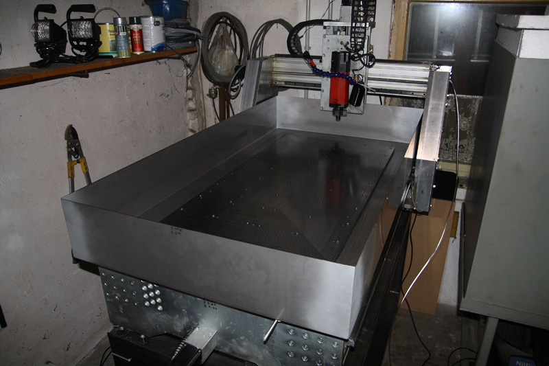

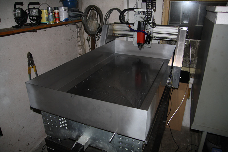

Die Pipes gibt es fertig zu kaufen, und kann man auch gleich biegen lassen. Is mit rund 300tacken nicht ganz günstig aber es wird was. Der Rest soll auf meine cnc hergestellt werden. Die soll diesen Monat fertiggestellt werden.

Den hier vorgestellten Kühler fräse ich gerade. Dazu werde ich wohl ende April einige Bilder liefern können. Zunächst aber mal zu den kleinen Bruder bestehend aus 8Stk. Noiseblockerlüftern und 12mm Alu. Das tolle an den Kühler ist das die GPU's auch auf der Rückseite gekühlt werden.
