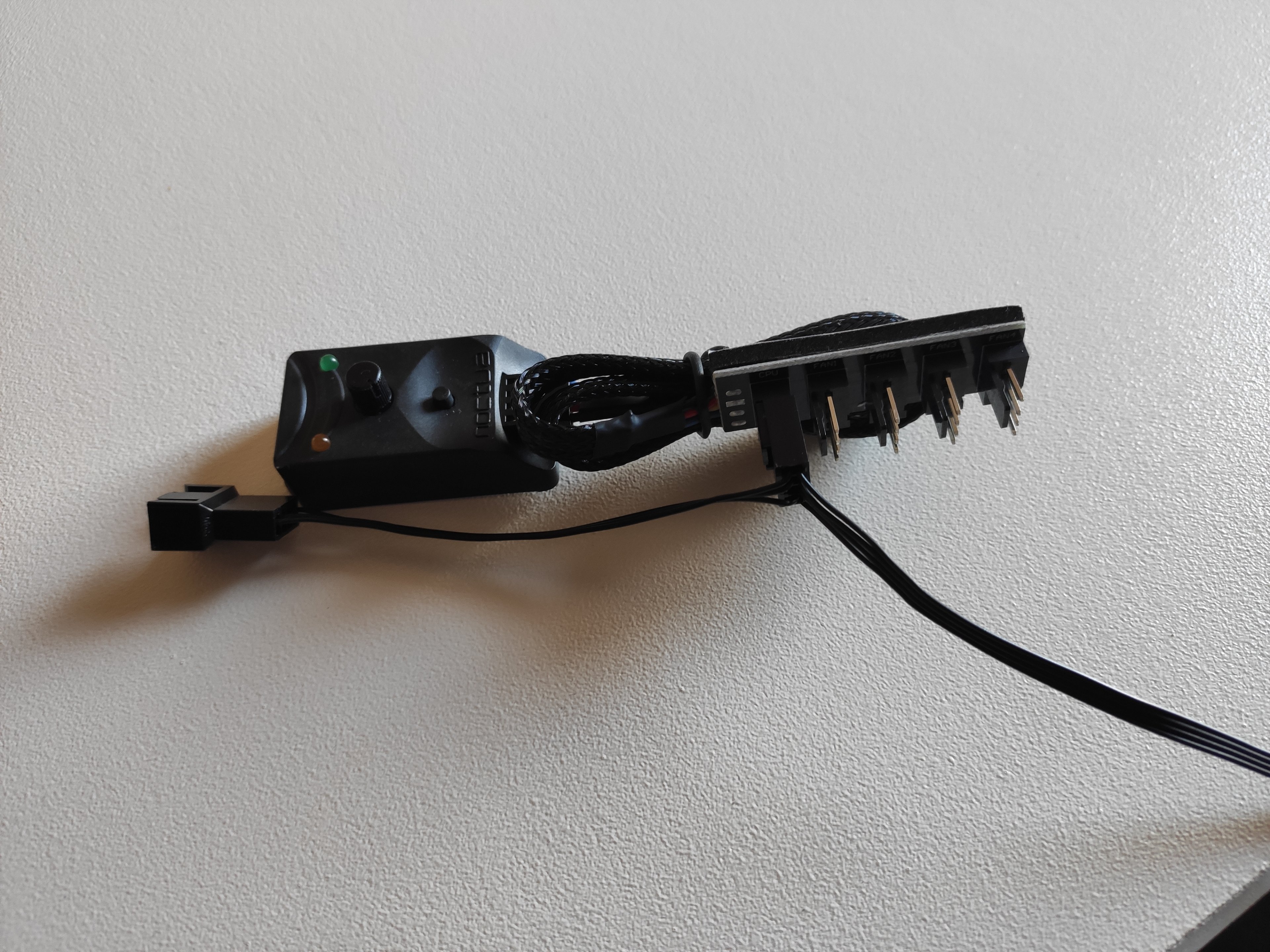

Hat denn jemand eine Einkanal-Lüftersteuerung, die mit in Reihe oder parallel geschaltenen Lüfter klar kommt?
Gibt es denn irgendwas Fertiges?

Sicher,jenachdem wo dat Ziel ist. Der "controller" sagt max 3Lüfter..so ~450 mA sollte der schon abkönnen
falls du 4 140er Lüfter aus versehen mal voll aufdrehen willst...wieviel der kann würd ich mich vorher schlau machen.
Oder nimmst so ein Teil:
https://www.amazon.de/Richer-R-Lüft...+extern&qid=1600270281&sr=8-3&tag=hyddemsn-21
Noch ein blinkendes Teil im Schrank und du kannst ständig,an jedem einzeln rumspielen :)

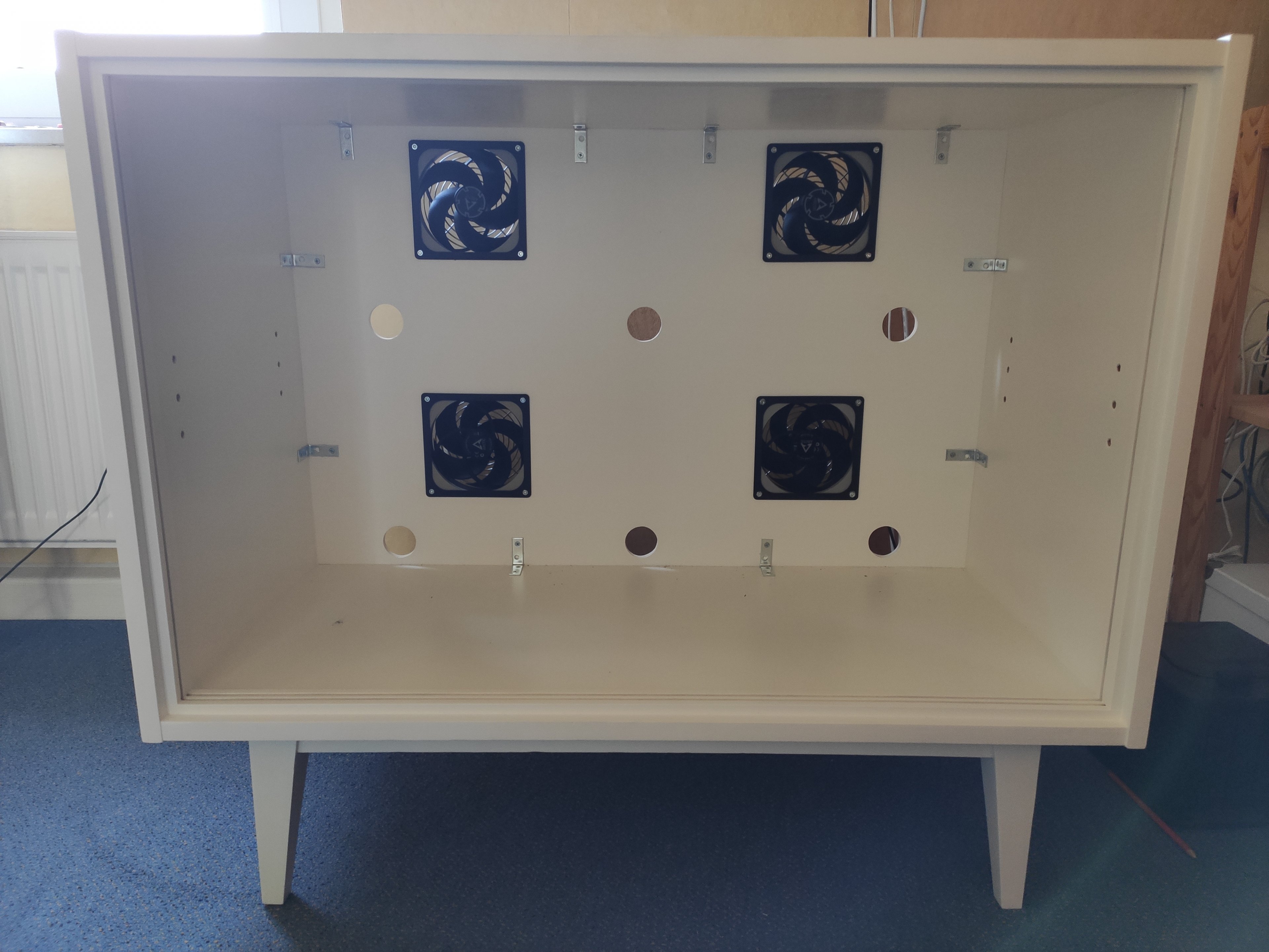

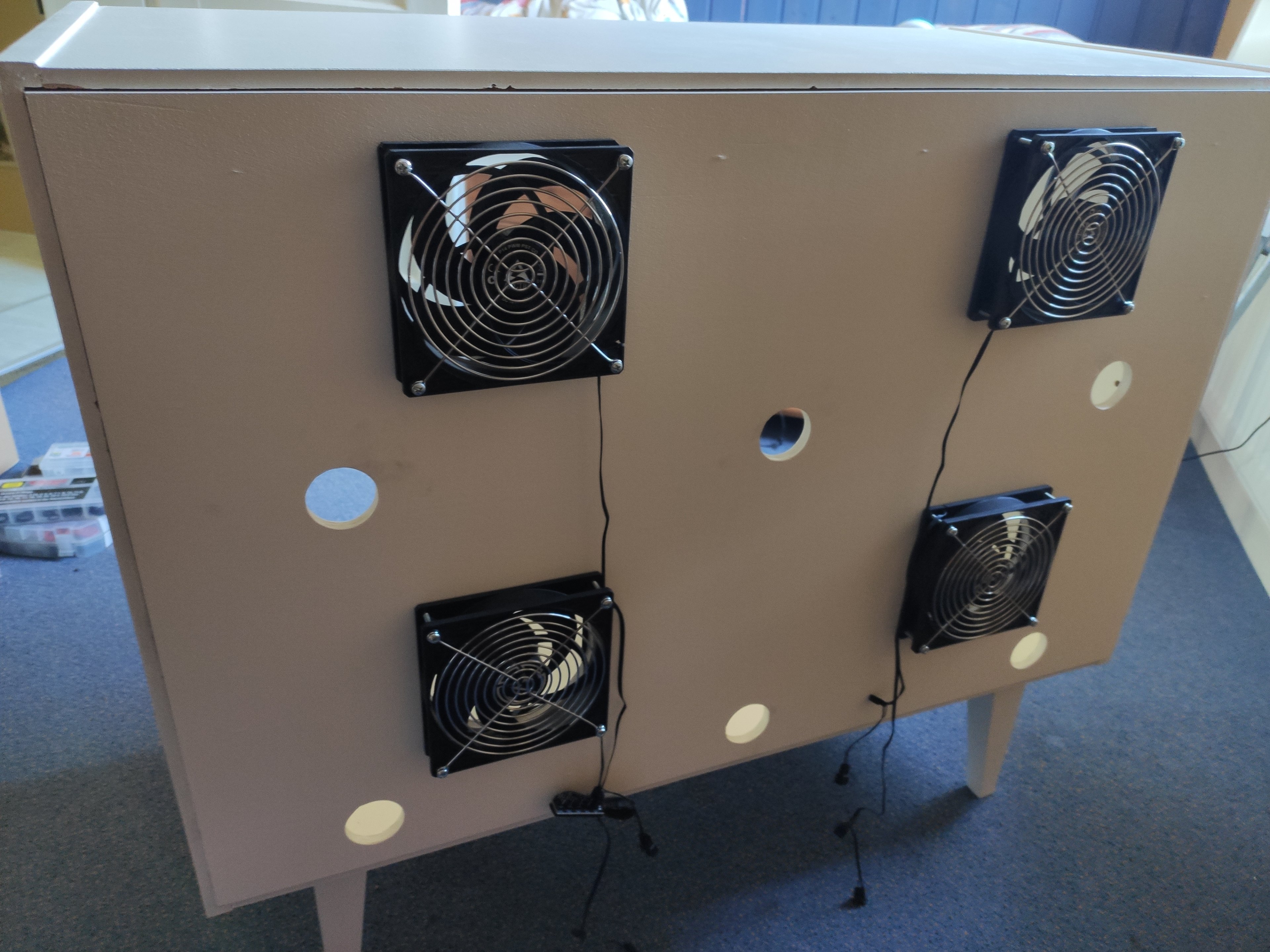

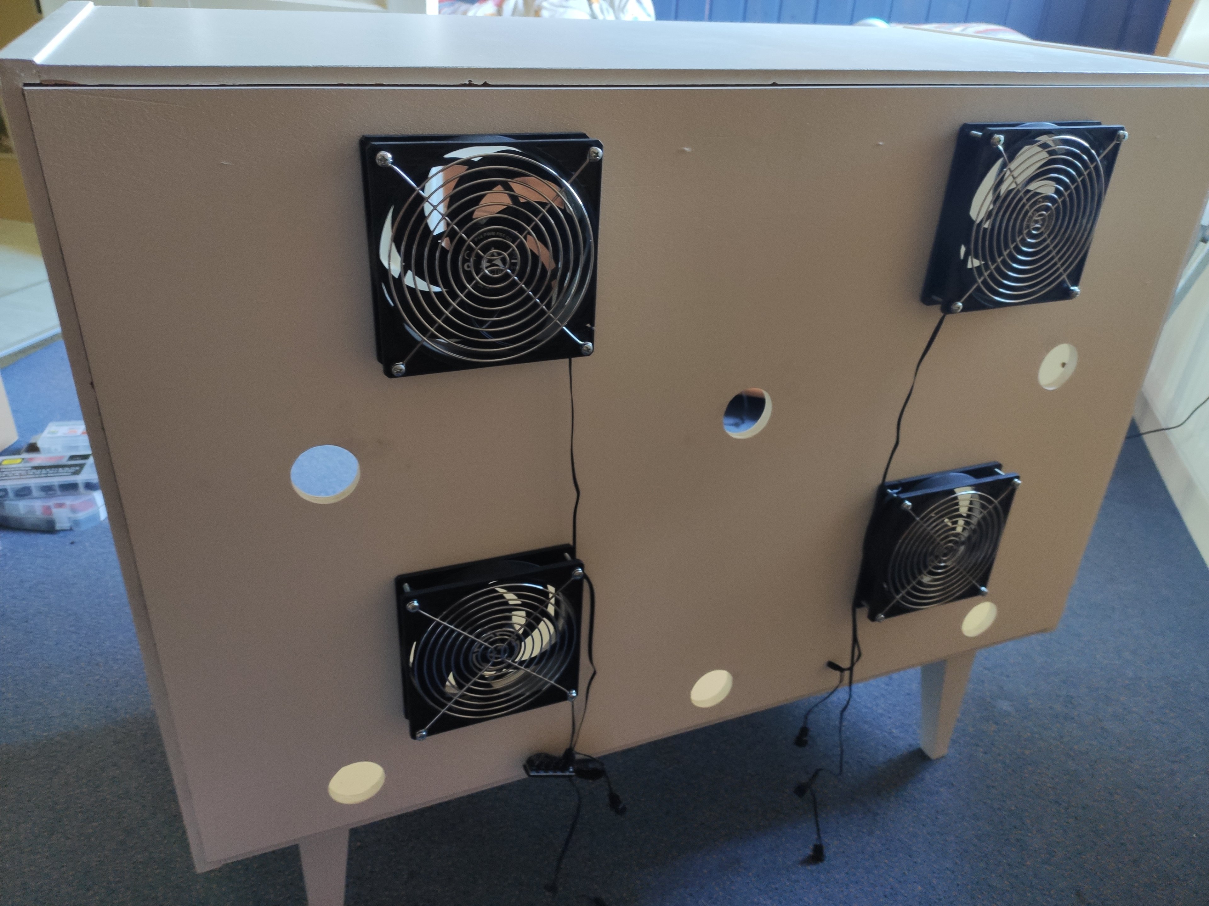

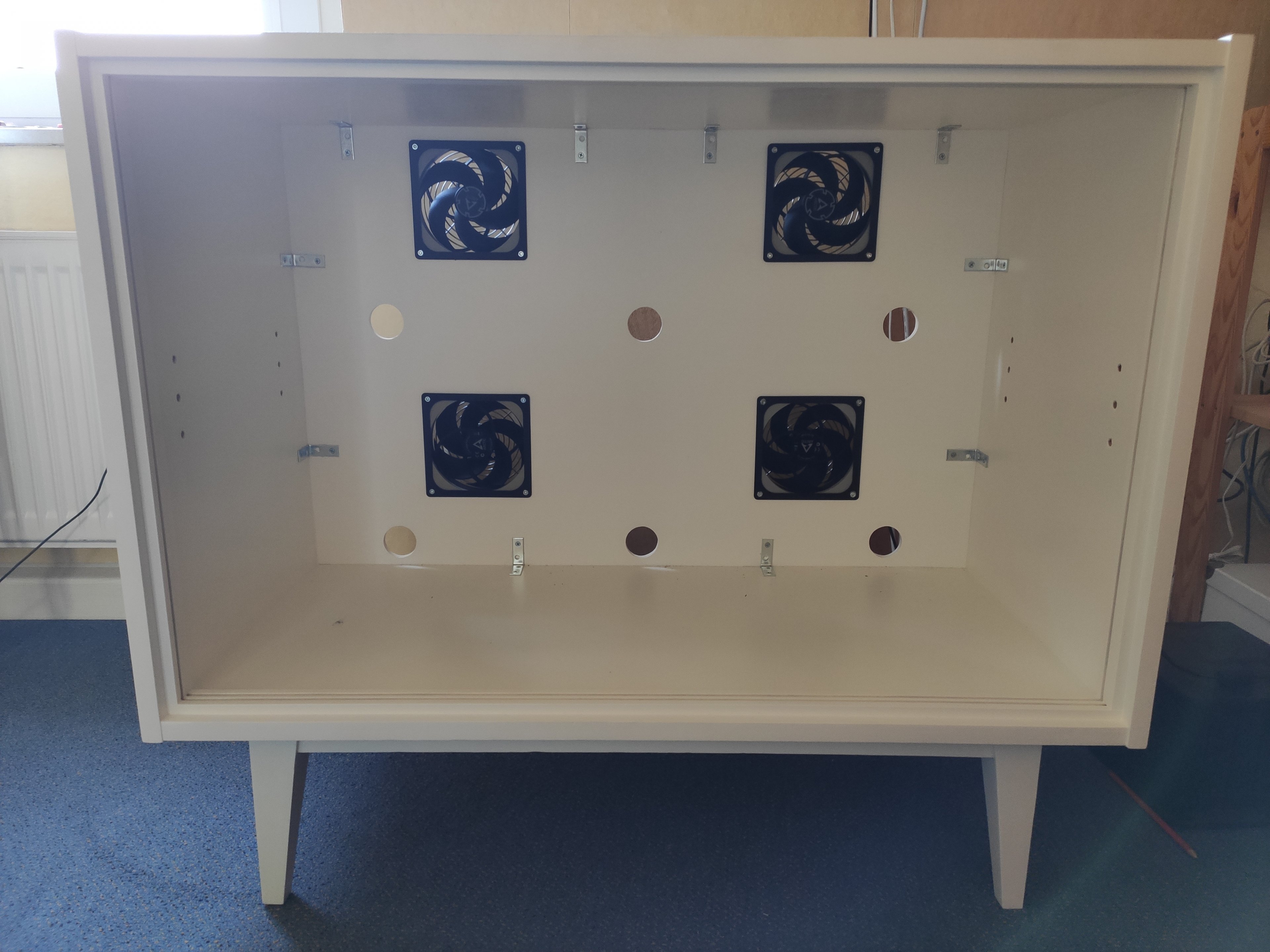

Das ist übrigens draus geworden:
Leider ist das Netzteil nach einem 12 Stunden-Test ins Jenseits gewandert. Somit in der RMA. 😅
Falls sich jemand über die anderen sechs Löcher wundert: die sind zur Kabeldurchführung gedacht.
Ich muss zu meiner Schande auch gestehen, dass der Schrank auch eine neue Rückwand erhalten hat. Das hat zwei Gründe: Nummer eins war, dass ich ein falsches Maß abgetragen hatte, und die oberen Lüfter zu hoch gesessen hätten, ohne die Möglichkeit sie zu befestigen. Grund zwei: der 140 mm-Lochbohrer, den ich mir besorgt habe, taugte nichts, denn er war oval. Das Resultat war dann eine fast 150 mm-Bohrung.
Das Mittelbrett kommt dann noch rein und die Glasscheiben zum Verschieben. Im Laufe der nächsten Woche sollte dann auch noch die kratzfeste Plexiglas-Platte kommen, die auf den Schrank gelegt wird - ist mir dann doch zu schade, wenn die Oberfläche nach dem mehrmaligen Streichen und Anschleifen zerkratzt. ^^
Letztenendes fehlen mir noch die die Bretter, die ich, wenn möglich, magnetisch vor die Möbelfüße klemme, um dort den/die Kabelsalat/Netzteile zu verstecken.
Reaktionen: Ardan Redburn und snaxilian
Ui, danke für die Rückmeldung und die Bilder. :)
Tust du dir vielleicht noch Staubfilter vor die Einlasslöcher?
Reaktionen: XShocker22
Auch ne Idee. :)
Bei Schlitzen musst ggf. aufpassen, dass sich nicht die Isolierungen der Kabel ggf. abreiben falls mal Bewegung ins Spiel kommt.
So etwas gibt es aber auch aus etwas weicherem Material: https://www.conrad.de/de/p/richco-p...-max-3-2-mm-polyamid-schwarz-1-st-530679.html
Oder in eckig mit Borsten: https://www.ebay.de/itm/Kabeldurchf...Schwarz-80-mit-Buerstendichtung-/164020665707
Aber das gibt es auch in vielen anderen Formen und Größen. Alternativ mit ein paar Stoffresten aus alten Klamotten als absolut günstigste Lösung. Je zwei Vierecke nehmen und mit Heißkleber, paar kleinen Nägeln, o.ä. gegenüber und leicht versetzt über die Löcher anbringen. Also ein Stück Stoff je links, rechts und unten fixieren und so, dass vom unteren Ende des Loches ca 60% bedeckt ist und mit dem zweiten Stück Stoff von oben gesehen ca 60% des Lochs bedeckt ist und dieses Stück dann links, rechts und oben fixieren. Dazwischen kannst gut Kabel durchführen aber es kommt kaum Staub rein.
@snaxilian
Das mit dem Schlitzen hat sich anscheinend erübrigt. Die "Deckel" sind 5 mm stark und somit, wie du schon vermutet hast, zu starr.
Nageln wollte ich eigentlich ungern, trotzdessen eine tolle Idee.
Die anderen beiden Optionen schaue ich mir allerdings genauer an. Ich muss nur schauen, dass ich eine Durchführung für das 45 mm-Loch finde. Das sollte dann ja 1 - 1,5 mm breiter im Durchmesser sein.
