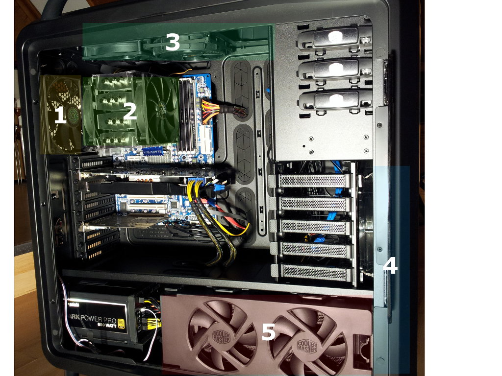

Der PC besteht im Moment aus folgenden Komponenten:
CPU: AMD Phenom II X4 965 BE @ 3,9 GHz / 1,5 V
MB: Gigabyte GA-TA770-UD3
RAM: 4 x 4 GB Corsair XMS 3 DDR1333
GK: Sapphire Radeon HD7870 XT with Boost @ 1150 / 1600 MHz
SK: Creative SoundBlaster Audigy 4
HDDs: Samsung SpinPoint F1 750 GB | Samsung SpinPoint F4 2 TB | Seagate Barracuda 7200.14 3 TB
NT: bequiet! Dark Power Pro P10 650 Watt
Case: Coolermaster Cosmos II
Kühlung ist mit diesen Teilen realisiert:
1: 1 x 140 mm Coolermaster-Lüfter (1200 rpm)
2: Scythe Mugen 3 PCGH-Edition + Arctic Silver 5 (2 x 120 mm direkt am NT-Molex)
3: 1 x 120 mm Coolermaster-Lüfter (1200 rpm) | 1 x bequiet! Silent Wings 2 (1500 rpm) | 1 x 120 mm frei
4: 1 x 200 mm Coolermaster-Lüfter (700 rpm) | 1 x 120 mm frei
5: 2 x 120 mm Coolermaster-Lüfter (wahrscheinlich 1500 rpm)
Bis auf Nr. 2 und Nr. 5 sind dabei alle Lüfter an einer Aerocool Touch-2100 Lüftersteuerung angeschlossen mit einem eigenen Kanal.

Für Nr. 1, Nr. 3 und Nr. 4 (sonstige Gehäuselüfter) überlege ich mir außerdem, ob ich vollständig auf ein einziges Lüftermodell setzen sollte. Der Einsatz von verschiedenen Lüftern sorgt sicherlich für eine Kombination verschiedenster Nebengeräusche (generell bin ich mit der Kühlleistung, jedoch nicht mit der Geräuschentwicklung der Coolermaster-Lüfter zufrieden. Für den Preis des Gehäuses hätten die etwas hochwertiger sein können.)

schönes Gehäuse, sieht sehr aufgeräumt aus, das ist schon mal sehr von Vorteil bzgl. Luftströmungen.
Ich hab mal zwei prinzipielle Fragen zum Verständnis:
- was kühlst du mit dem Lüfterpaar Nr. 5? Blasen die rein oder raus?
- bläst der GraKa-Lüfter übers Slotblech nach hinten raus?
Ich überlege gerade, wie man die Anzahl der Lüfter bei gleichbleibender Kühlleistung (oder besser) reduzieren könnte!?

- Das Lüfterpaar Nr. 5 bläst in das Gehäuse rein und kühlt die Festplatten. Die aufgewärmte Luft kann dabei nicht die obere Kammer erreichen und strömt direkt auf der anderen Seitentür wieder raus.
- So lala. Die Karte pustet einen Großteil der aufgewärmten Luft zu allen Seiten ins Gehäuse.

Noch ne Frage: Dieser Mugen-Kühler mit den Beiden 120er Lüftern drauf, blasen da beide Lüfter zum Kühlkörper hin, oder ist einer blasend und der andere saugend ausgeführt?
Denke da gerade an eine "Tunnelung" des Lufttstroms für den Mugen-Kühler.
Könnte so aussehen: rechter Lüfter auf dem Mugen saugt über ein 90°-Bogen "kalte" Luft direkt von aussen über die Case-Tür an (man müsste folglich in die Case-Tür eine 120er Bohrung machen) und bläst es durch den Mugen. Der linke Lüfter auf dem Mugen umdrehehen/umbauen, so dass er saugt! den Lüfter 1 abbauen und dafür wieder ein kleines gerades Rohrstück anbauen an den linken Mugen-Lüfter (der ja jetzt saugt), so dass die "warme CPU-Luft" direkt aus dem Gehäuse nach hinten auf direktem Weg rausgeschafft wird und nicht mehr das Gehäuseinnere aufheizt.
Spart dir einen Lüfter und der Mugen könnte deine CPU, da mit Umgebungsluft gekühlt, wenn ich mir dein Temperaturmesswerte so anschaue, schon ca. 10°C kühler kühlen! Erfordert vermutlich etwas bastelarbeit.
An der Gehäuseoberseite bei Lüfterpaar 3 reicht dann vermutlich nur ein Lüfter am mittleren Steckplatz aus um die restliche warme Luft aus dem Gehäuse zu schaffen.
Hinter Lüfter 4 sind dann keine Festplatten verbaut, oder?
