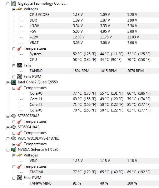

hier erstmal die Situation:
Ich war einen Monat in England und habe somit meinen PC einen Monat nicht benutzt.
Bin heute gestern zurückgekommen und wollte heute mal wieder an meinen PC.
Soweit so schön! Leider musste ich kurze Zeit später feststellen, dass der PC viel zu heiß wird.
Vor einem Monat ging jedoch noch alles ohne Probleme. Von nichts kommt gewöhnlicherweise nichts, deswegen war ich noch mehr verwundert.
Das eigentliche Problem:

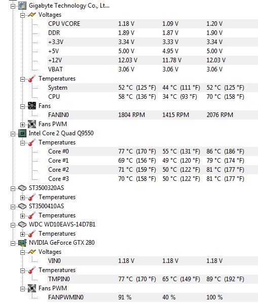

Der PC spuckt Warntöne aus, da die CPU viel zu heiß wird. Ich denke die Grafikkarte ist mit ca. 90°C noch im gelben Bereich. Die CPU sollte jedoch max. bei 70-75°C liegen und nicht wie bei mir bis 86°C hochklettern.
Da ich meinem PC kein schaden zufügen wollte, habe ich diesen jetzt ausgelassen. Verstaubt ist er nicht!
Mit dem Finger test kann ich nur sagen, dass die Grafikkarte unanfassbar heiß wird und der Passivkühler auf dem Mainboard auch. Die Lamellen der CPU jedoch nicht.
Im Bios wird ab 71°C Warntöne wegen Überhitzung der CPU ausgegeben (Standarteinstellung). Grafikkarte darf bis 100°C hochgehen (wurde noch nicht erreicht).
Im IDLE sind die Temps der CPU zwischen 50-60°C. Die Grafikkarte gurgt bei 75+- °C durch die gegen.
Ich habe ca. 2 Minuten ein Spiel angespielt, um die Lastwerte herauszufinden.
Auf dem Bild könnt ihr IDLE und Last werden sehen.
An was kann es liegen? Vor einem Monat ging noch alles.
Danke im voraus.

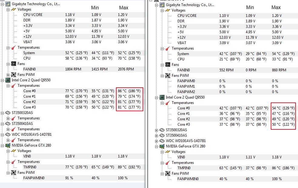

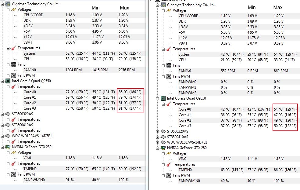

Neuer Kühler hat es tatsächlich gebracht.
Werte sind nun viel besser.
Vergleichsbild im Anhang.

OK aber das eigentliche Problem hast du umgangen, ich hätte erst die neue WLP mir den alten Kühler geteste um zu sehen wo rann es jetzt lag. Was ist mit der Graka ? Also ich habe ein HAF-X und mein Sys macht hir die ganze Zeit Vollast CPU und GPU ( habe gerade die letzten Primgrid Genfer vertig ) was mein Sys an abwärme soo treibt kanst du dir vieleicht vorstellen nur 100% GPU lüfter habe ich hir noch nie gesehen. Und ich komme hir schon an 30°C Raumtemp.
w00tw000t schrieb:
Also verteilen for the win ;)
Kann die alte WLP denn wirklich 30° schlechter kühlen? Ich meine 10° sähe ich ja noch ein bei oben genanntem Alter.
Aber vielleicht saß der "alte" Kühler ja auch nur nicht 100%ig drauf. ;)
Ich freue mich auch jedem Fall für den TE ,dass die Temps jetzt im Lot sind und das Problem behoben ist.
Grüße

Ja, hat mich auch gewundert. Vielleicht war wirklich irgendwas nicht in Ordnung. Aber nun unter last höchstens 50-54°C ist schon richtig gut.
Och minimal, wenn der hir rumidled dann fligt der Rauß ;) nein habe HW moni unter last gestartet deswegen kein Idle Wert. Wie gesagt Full Load ok die GPUs haben nur 80% auslastung aber das kommt noch. Ja die CPU werte sind nicht richtig HW Moni liest ca 10° zu hoch aus, mit dem Tool vom Bord sind es 10 °C weniger. Aber sonst leuft die CPU recht ordentlich 12 Feggels Paralel da sind die Temps noch ok und außerdem bleibt der Turbo noch auf alle Kerne auf 3,8 GHz. Wenn die Temps zu hoch wären würde er erst einmal den Turbo runternehmen. Auch der Lüfter vom Noctua D14 leuft so bei 950 RPM also der hat noch reserve.
Aber das mit deiner Graka lässt mir keien Ruhe. Ich würde mal eine Dose Druckluft besorgen und sie von hinten richtig durchblasen. Ich mache meine alle 2 Monate sauber und ich kann dir sagen im 24/7 betrieb sind die echt zugestaubt, das macht locker 10-20°C aus. Gut die 580 und die 480 Lassen sich eigentlich sehr gut sauber machen da man das Cover gut ruter bekommt.
