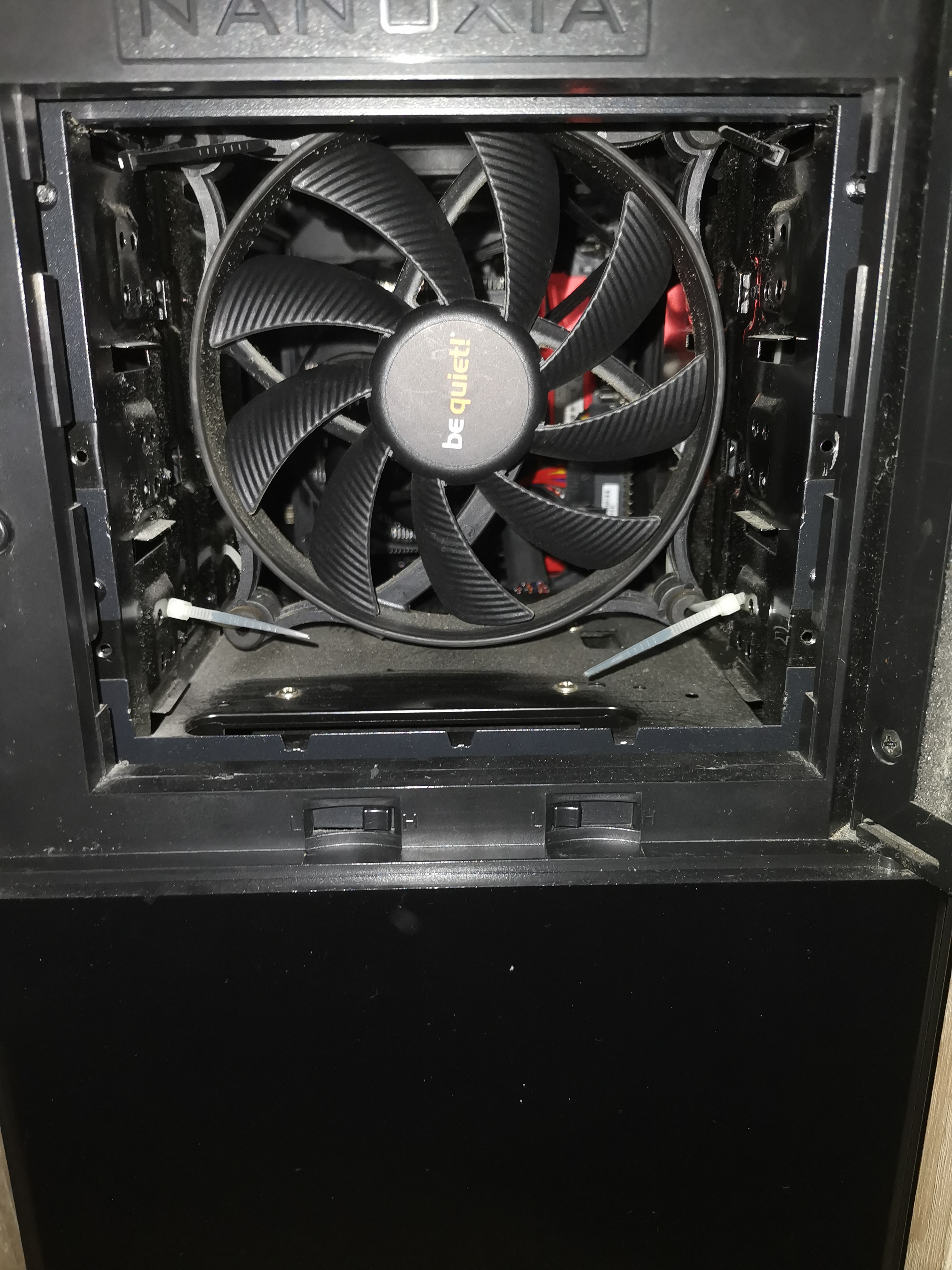

Hatte im DS3 ebenfalls hitzige Komponenten (4790k + Vega64 Nitro+)
Mein Ansatz seinerzeit:
140er im Boden.
120er im Heck
140er an der hinteren TOP Befestigung
140er in der Front
Alle Festplatten Käfige ausgebaut
Alle 5,25" Platzhalter ausgebaut und in den freien Raum einen weiteren 140er mit Kabelbinder befestigt, so hat man quasi 2 140er in der Front.
Unter Belastung hatte ich dann immer die obere Fronttür auf gemacht und vor dem "Ghetto Mod" Lüfter einen nachgekauften Staubfilter gesetzt (glaube iwas billiges von Silverstone.)
Dadurch haben sich die temps enorm verbessert, aber unterm Strich ist es halt ein schallgedämmtes Case, das Einschränkungen beim airflow mit sich bringt und nach meinem Umbau, war eh Essig mit Schalldämmung wenn der Rechner unter Last stand.
Den Staub dürft ihr behalten;)
Edit2: Für eine bessere GPU Temperatur empfiehlt es sich auf jeden Fall den Platz im Boden zu nutzen.
Wichtig hierbei wäre, den vorderen TOP Lüfterplatz geschlossen zu halten, sonst würde die Frischluft von vornherein an der GPU vorbei wieder nach oben draußen gepustet werden.
Ein 5800x3D würde nochmals mehr Abwärme produzieren, gegen einen 5700x würde ein Tausch aber nur im CPU Limit Sinn machen, sofern du mit FHD unterwegs bist, kann es was bringen und sollte mit Blick auf deine GPU tatsächlich drüber nachgedacht werden, bei WQHD bedingt und ab 4K vernachlässigbar.

Bin im Regelfall in uwqhd unterwegs, oder in 4k am TV. Denke daher auch dass es weniger Sinn machen würde. Gibt aber halt immer mal so technische Katastrophen wie jedi surviver, wo mir der X3d was gebracht hätte. Aber steht eh erst mal nich aufm Plan.
Ansonsten thx für den Erfahrungs Bericht 😄 dann werd ich denke auf jeden Fall mal nen 140er im Boden und vllt im Deckel, dann eben im hinteren, einbauen. Dann sollte sich die Luft ja weniger stauen.
Den Laufwerk Schacht nutze ich halt tatsächlich für nen DVD Laufwerk, das will ich auch behalten. Ansonsten hab ich die meisten Festplatten Käfige schon draußen, musste ich wegen der graka.
