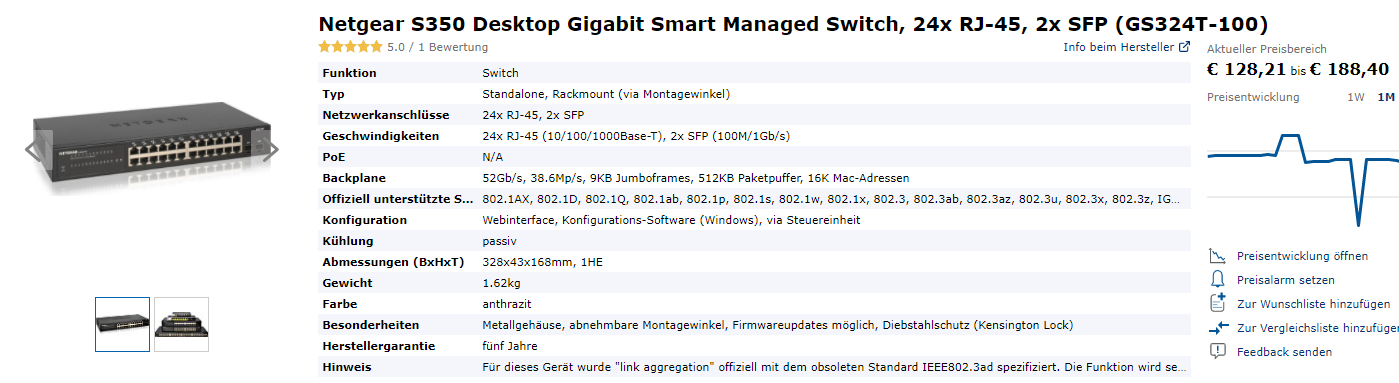

SaxnPaule schrieb:
Und die "billigsten" sinds nun auch nicht gerade.
Bitte? 24xGbit für 130€ nennst du nicht die "billigsten"? Für mich ist das billiger Schrott und abgesehen davon bekommst du zu dem gleichen Preis auch welche mit SFP Ports.
https://geizhals.de/netgear-s350-desktop-gigabit-smart-managed-switch-gs324t-100-a1993737.html
Switche austauschen, doppelte Verkabelung sparen, womöglich sparst du sogar Geld.

@xexex Wenn ich jetzt Geld in die Hand nehme um die Switches zu tauschen, kommen nur welche in Frage, die auch 10G über LWL können. Ansonsten kann ich ja auch bei der derzeitigen Lösung bleiben. Dazu noch mindestens 4 x PoE, da rechnet sich das Update heute noch nicht.
Da bleibe ich erstmal noch auf Kupfer und rüste um, wenn es tatsächlich notwendig wird. Daher prophylaktisch LWL.

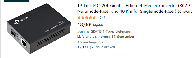

Wenn du nur eine temporäre Lösung suchst, verlege einfach zwei AWG26 Kat 5e Kabel, für 1Gbit ist das vollkommen ausreichend und schon hast du wieder genug Platz im Rohr und viel weniger Stress beim durchziehen.
Alternativ würde man einfach zwei Medienkonverter nehmen und sich den ganzen Kupferschrott gleich sparen.
https://www.amazon.de/dp/B001GQDRWK
