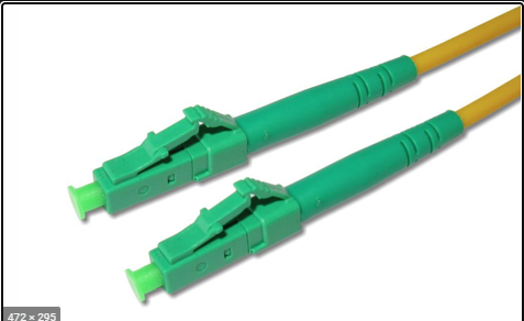

@SaxnPaule
LC Stecker sind alles andere als "sperrig" und niemand zwingt dich einen Duplexstecker durchzuziehen. Einzeln sind sie dünner als ein normales Netzwerkkabel.
