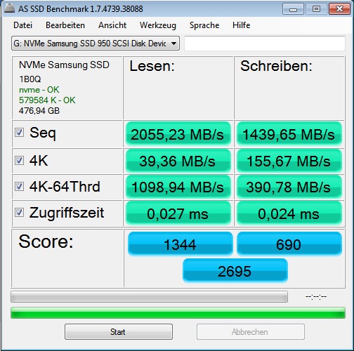

Hi
Ja es funktionier.
Habe ein ASRock Z77 Extreme4.
Habe das BIOS P2.9 von ASRock geflasht.
Habe mir die ASUS Hyper M.2 x4 Mini besorgt und die V-NAND SSD 950Pro M.2.
Und siehe da mit einem USB Stick Win 10 Pro installiert und dann noch die Samsung Treiber und Siehe da.
Es funktioniert.
Habe Win7 auch ausprobiert und es Funktioniert auch.
Aber wenn Du es nicht neu Installieren möchtest nimm das Klon Programm von Samsung damit funktioniert es auch

Sieht doch gut aus und die PCIe Lanes an denen die SSD hängt, laufen ja auch mit 8Gb/s, sonst wäre die seq. Leserate nicht erzielt worden.
