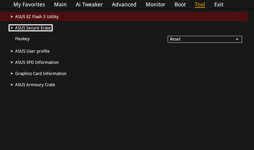

Einige ASUS Mainboards haben eine "Secure Erase" Funkton im Bios eingebaut.
Kannst ja mal schauen ob es die Funktion bei Dir gibt.

Manche Mainboards bieten im Bios eine Option Secure Erase.
E: to late
Da es ein relativ aktuelles Board ist, würde ich auch davon ausgehen, dass eine solche Funktion im Bios vorhanden ist, irgendwie so:
