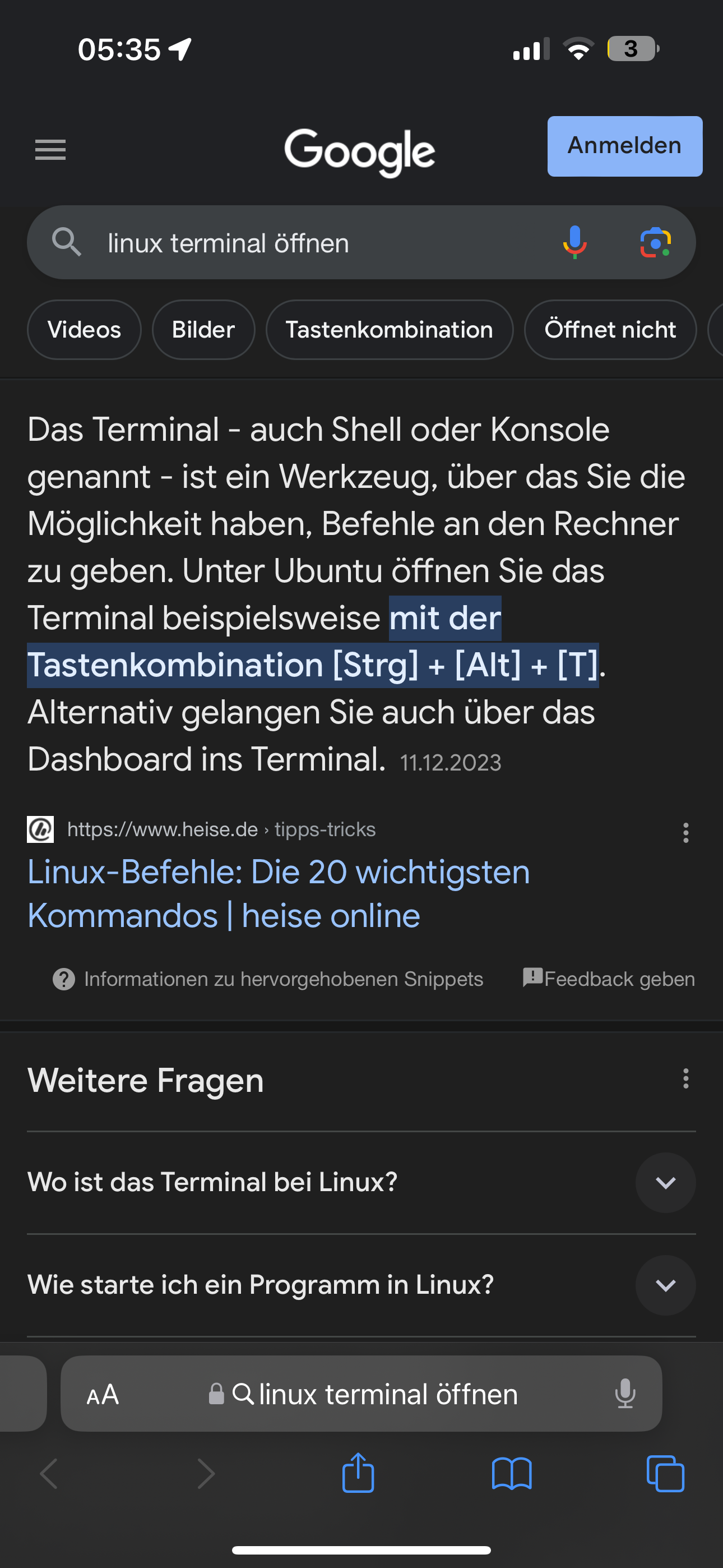

verstehe ich nicht
was heist über das Linux Programm hdparm ausgeführt werden
kann man das so aufrufen mit einem Ikon im Linux
Ist die Funktion (Secure Erase) in Linux Mint als Ikon
weil mit den Befehlen in Linux kenn ich mich nicht aus ich konnte noch nicht mal einer Festplatte mounten
