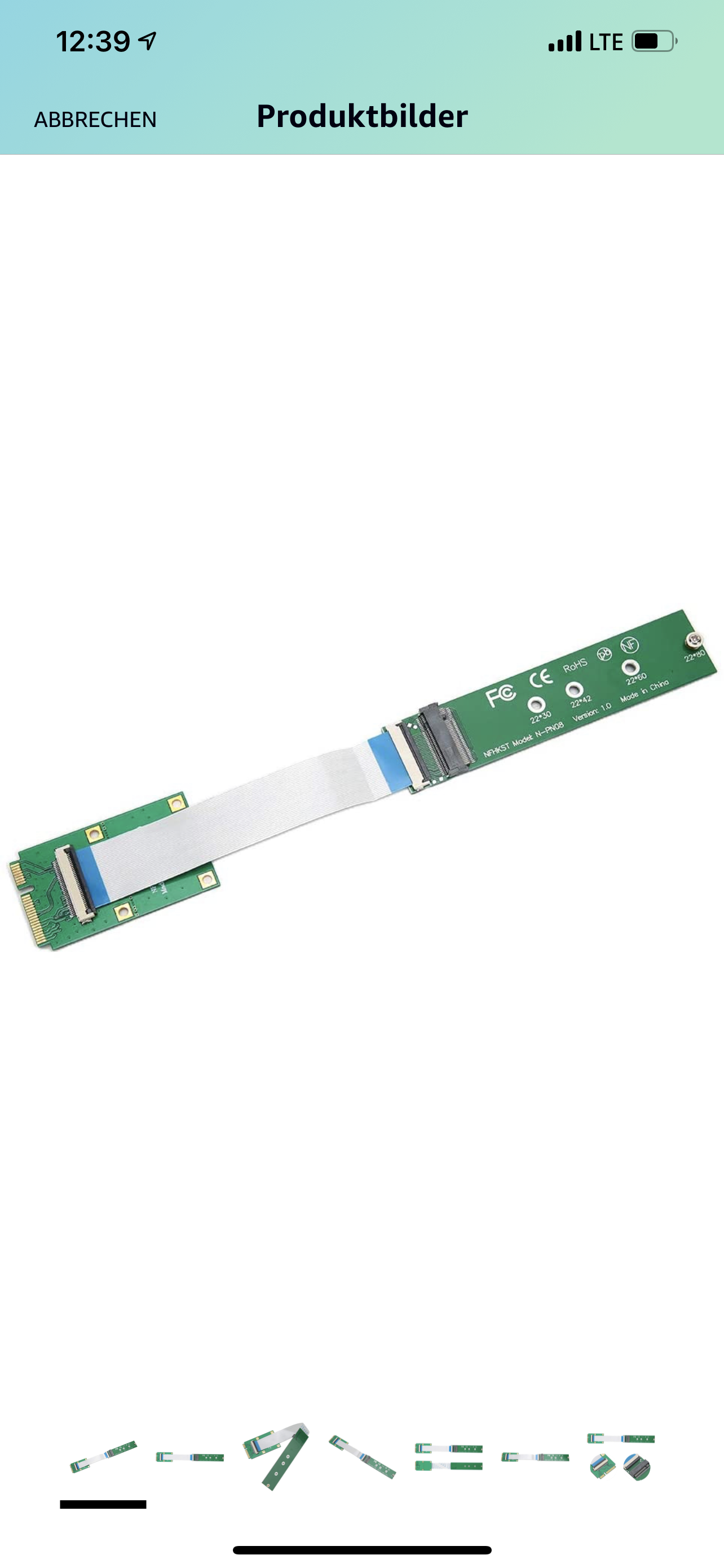

Bei diesem habe ich die wlan Karte ausgebaut und mittels eines mpcie auf nvme m.2 Adapter eine wd black sn750 mit 500gb eingebaut

Was ist das für ein Adapter genau und ist der Steckplatz auch für Massenspeicher vorgesehen? Es gibt welche, die nur für WLAN-Module geeignet sind und dann muss der Adapter einen eigenen Controller haben. Zum Booten muss das BIOS das NVMe Protokoll beherrschen. Sonst kann man eine NVMe SSD erst über ein von einem anderen Laufwerk gestartetem Betriebssystem ansprechen, das NVMe Treiber lädt, bevor die NVMe SSD genutzt werden kann.

Ich habe in dem mpcie einen Adapter der einfach den mpcie auf den nvme pcie passend macht einfach das die pin belegung stimmt
Es ist ein pcie gen 2 x1

Das Bild ist der besagt Adapter

@kiilller97 Bei dem Notebook siehst Du keinen Unterschied zwischen einer guten SATA-SSD (wie z.B. einer Crucial MX500) und einer NVMe. Die NVMe wird durch die langsame PCIe 2x1-Verbindung auf unter SATA-Niveau runtergebremst. Latenzmäßig nehmen sich die Lösungen nur in Benchmarks was.
Schmeiß die schrottige Intenso weg und ersetz sie durch eine MX500 oder ähnlich. Schlag Dir das NVMe-Gefrickel aus dem Kopf (und das sag ich als ein NVMe-Fan, aber das macht bei Deinem Kram keinen Sinn).
