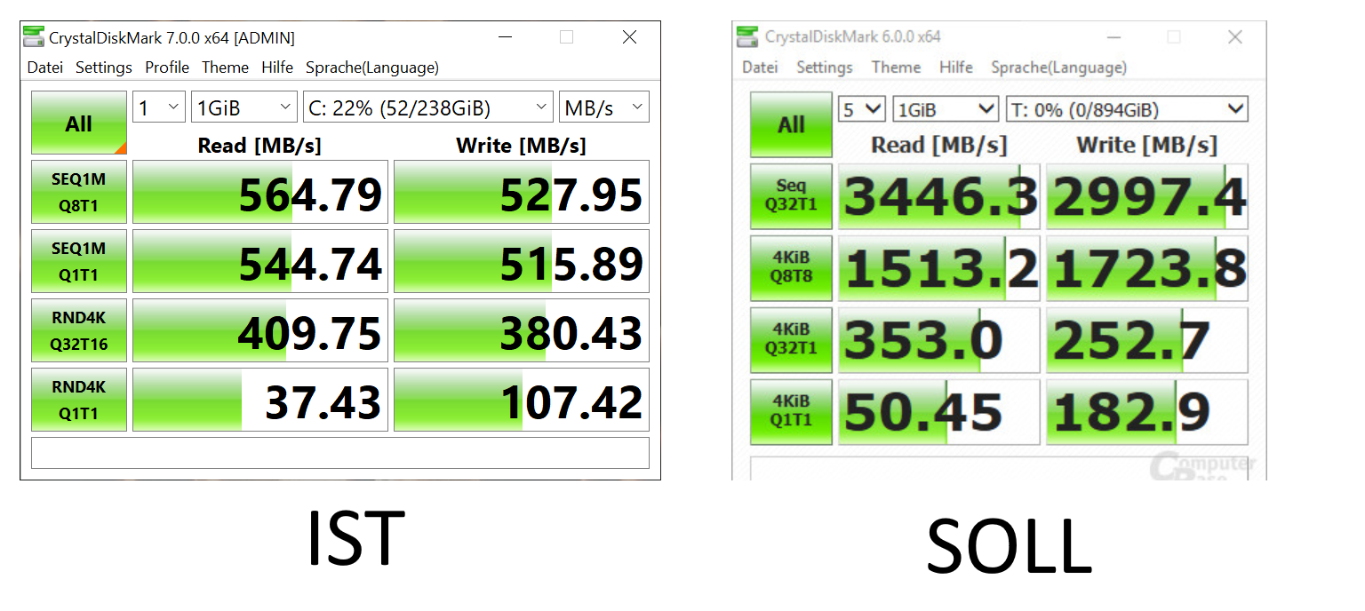

Das ganze habe ich mittels CrytalDiskMark herausgefunden. Anbei mal ein Screenshot meines Tests und dem wie es eigentlich sein sollte.

@En3rg1eR1egel Oh danke für den Hinweis. Aber 3k lesen und 1k schreiben komme ich ja auch bei weitem nicht ran. Hat das nur mit Windows zu tun?
@En3rg1eR1egel Dennoch ist die SSD viel zu langsam.

@MrChrisi168i
Du vergleichst eine teilweise belegte 250GB mit einer leeren 1TB Variante.
Die Werte von letzterer können bei weitem nicht erreicht werden!
Außerdem ists nur ein Benchmark.
Versuche andere Benchmarks und du siehst andere Zahlen ;)
Nein, das kommt daher, dass in den kleineren Varianten der SSDs weniger Speicherchips vorhanden sind und daher weniger Speicherchips gleichzeitig beschrieben werden können.
Da SSDs ja ihre Stärke durch massive Parallelisierung erreichen, sind die kleineren Modelle der SSDs daher stärker beschnitten.
Die zusätzliche Belegung spielt natürlich auch eine Rolle sowie das verwendete OS, aber bei weitem nicht so stark wie die Anzahl an Speicherchips und Kanälen

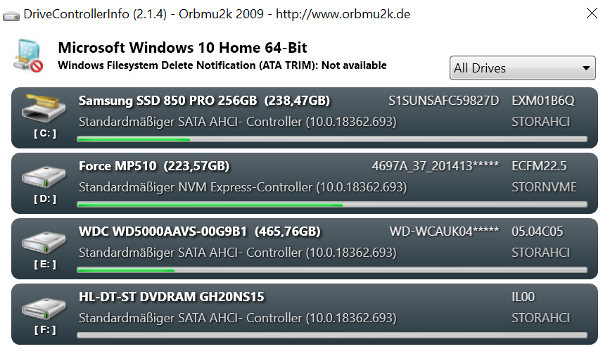

Treiber in Bezug auf die SSD? Ich muss sagen ich habe dazu nichts weiter explizit installiert. Auf der Corsair Seite finde ich auch nur ein Toolbox-Programm. Ich habe mal ein Screenshot von DriveControllerInfo angehangen. Ist da soweit alles in Ordnung?
Zusätzlich: unterschiedliche Versionen von CrystalDiskMark werden hier verglichen und schau mal auf die grünen Felder: da werden unterschiedliche Dinge getestet!!

Der Treiber laut screenshot ist STORNVME
Fällt dir was auf? :)
@Smartbomb hat voll ins Schwarze getroffen!
Reaktionen: Smartbomb
@Smartbomb Aber ich bin ja in allen grünen Feldern schlechter als der Benchmark - also auf Grund der angesprochenen Punkte? Bei ASS SSD habe ich ähnlich Werte. Treiber ist also ok?
@(-_-) Also unter laufenden Windows ist es langsamer? Oder was genau möchtest du damit sagen? :D
Nein, du hast die falsche Platte ausgewählt, die NVMe ist D: und nicht C:
Reaktionen: (-_-)
Und auch das stimmt. Bencht man ein Laufwerk auf dem auch Windows installiert ist, dann sind die Werte immer (deutlich) schlechter, als wenn es nur ein Datenlaufwerk ist. Der einfache Grund dahinter, Windows greift beim benchen auch ständig auf das Laufwerk zu.

C: ist deine 850 Pro (wo die Werte voll in Ordnung sind), D: ist die MP510.
Oh fuck - ich bin so ... - tut mir leid, dass ich eure Zeit etwas gestohlen habe. Ich habe tatsächlich weil meine SATA SSD und diese hier beide ca. 250 GB groß sind, Windows auf der falschen SSD installiert. Ehm ja - ohne Worte. Vielen Dank! Auf der D stimmen die Werte auch.

Was ich meinte @MrChrisi168i ist, dass ganz oben bei deinem Vergleich der beiden CrystalDiskMark Benches IST und SOLL nicht nur andere Versionen von CDM verwendet werden, sondern auch andere Tests!
Schau mal was in der Spalte unter dem grünen "All" für Dinge stehen ;)
