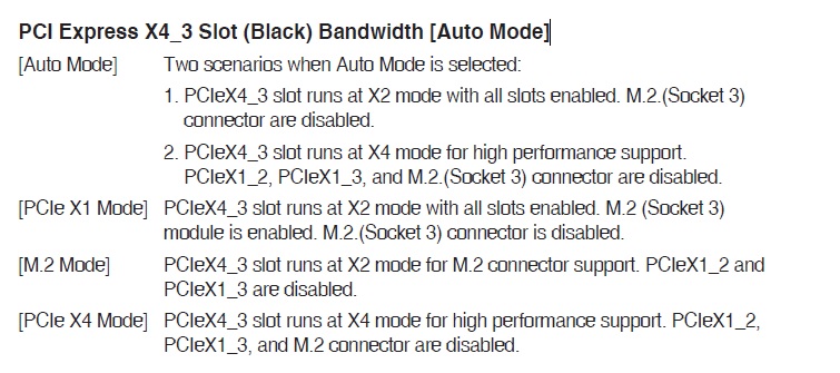

Könnte sein, dass der M.2-Steckplatz deaktiviert ist ...
Siehe Anhang aus dem Handbuch.

*1: The PCIe 2.0 x 16 slot (PCIEX4_3) shares bandwith with PCIe 2.0 x1 and M.2 slot. The default setting is Auto Mode, which automatically optimizes the system bandwidth. If you install a PCIe 2.0 x4 device, the system will automatically detect and disable PCIe 2.0 x1 and M.2 slot.
Wenn du in den PCIe X4 steckplatz eine Karte steckst die alle 4 Lanes des Steckplatzes benutzt wird der X1 und der m.2 Slot deaktiviert.
Mal im Handbuch prüfen, mit welchem PCIe-Steckplatz sich der M2-Steckplatz "shared".
Wie schon erwähnt, ist dieser belegt, wird die Karte nicht erkannt.
