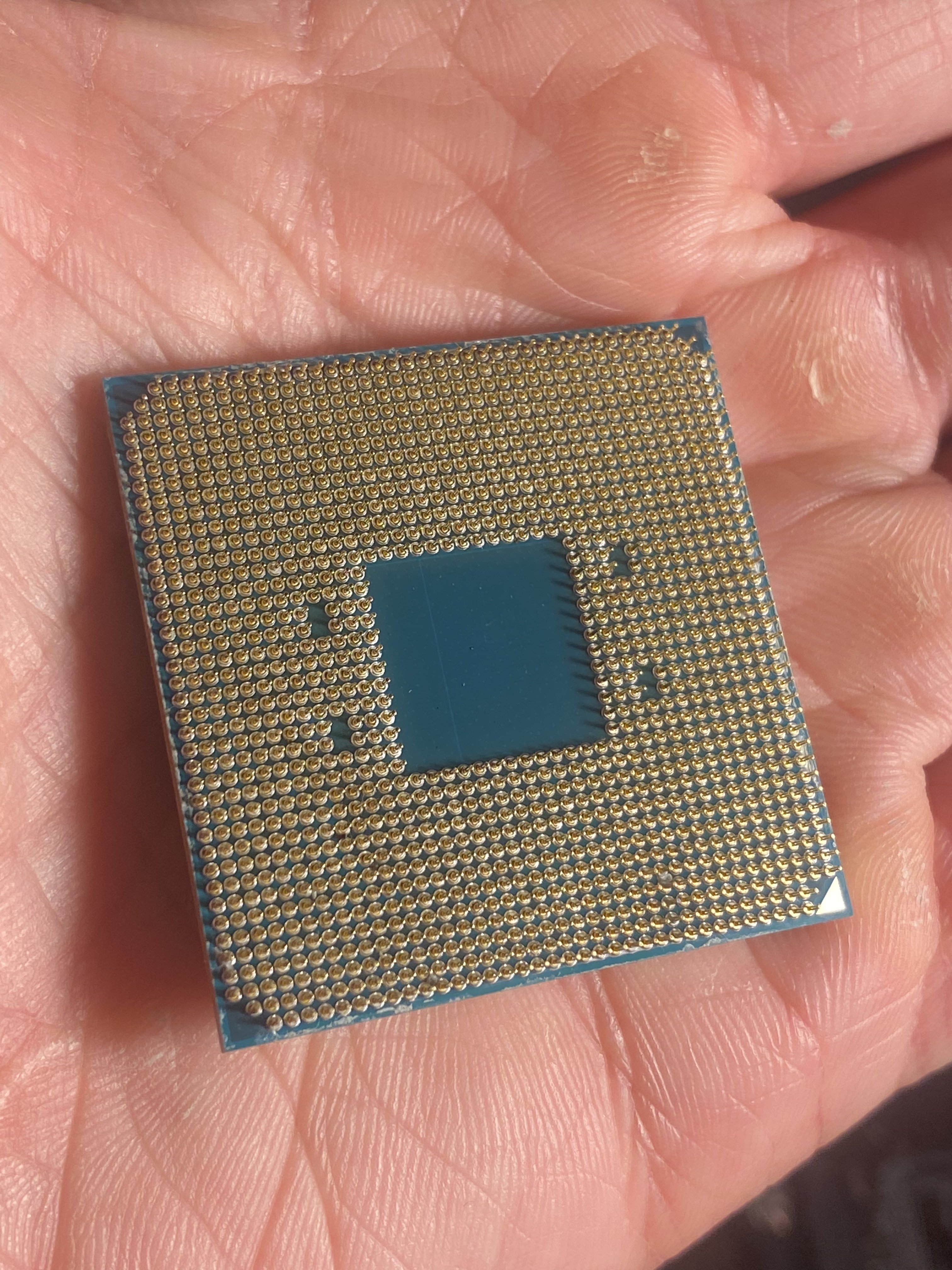

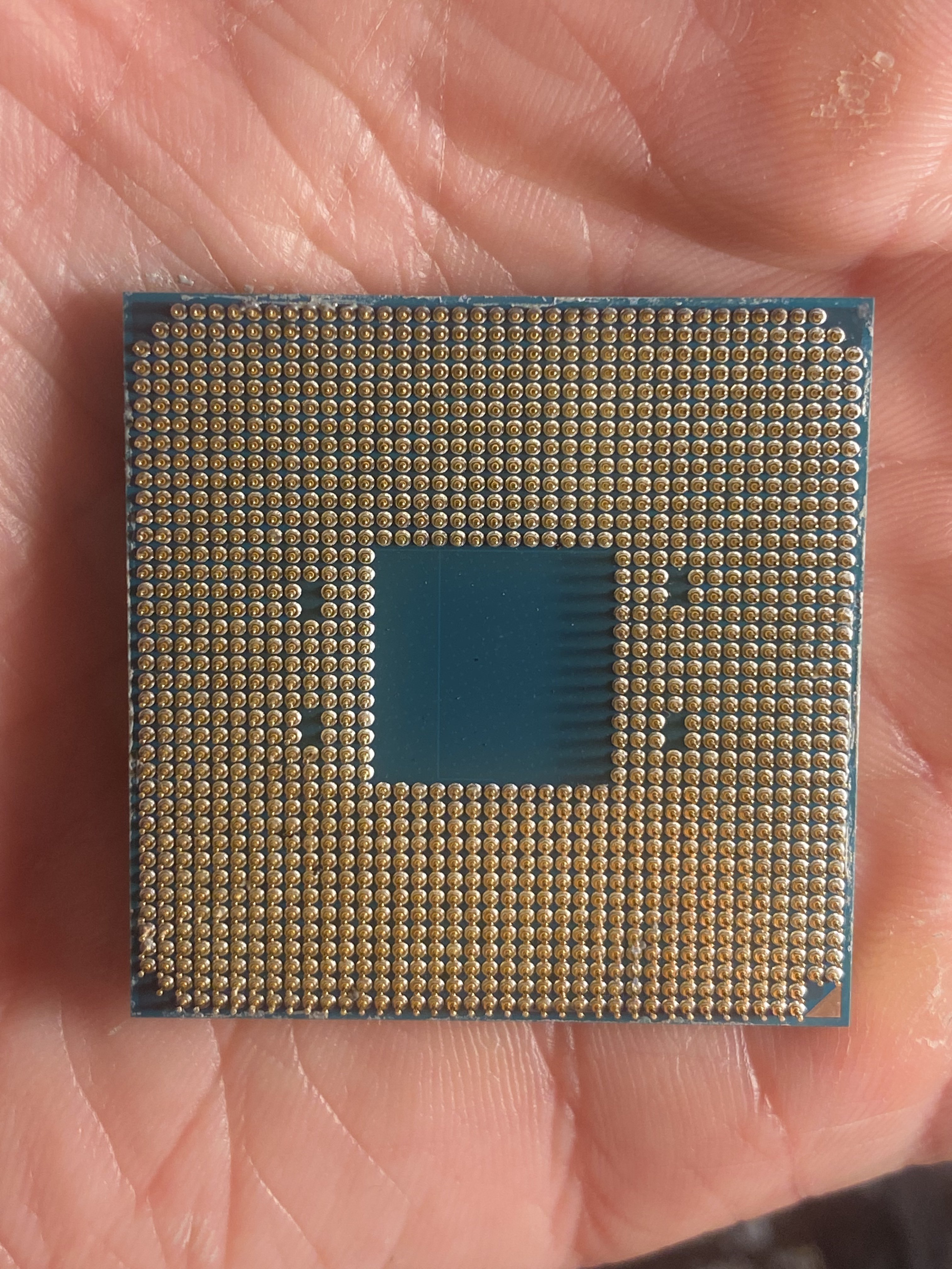

Besser ging’s leider nicht, aber sollte eigentlich alles erkennbar sein:
Die Cpu is ja so wie es aussieht voll mit Wärmeleitpaste eingesaut zwischen den pins und 2 leicht Krumme pins sind da auch zu sehen.
Und das sieht man nur beim kurzen überfliegen der Bilder.

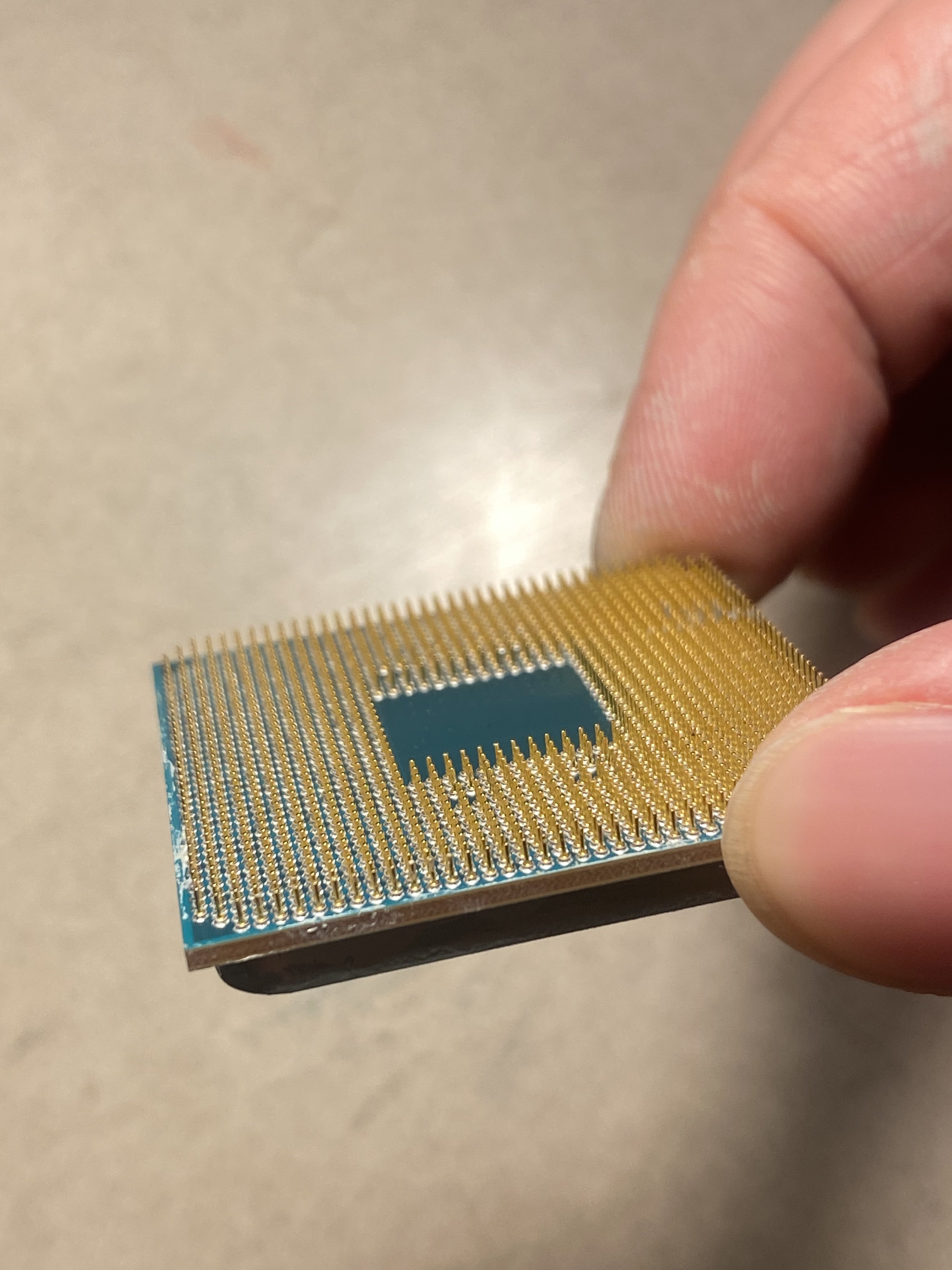

Ich hab jetzt sie nochmal sauber gemacht und nochmal jede Reihe an Pins durch geguckt mit einer Teppichmesserklinge. Irgendwie kann ich mir nicht vorstellen, dass das das Problem ist oder meinst du die ist kaputt?

Pins habe ich nochmals sauber gemacht, glaube nicht, dass es daran liegt.
