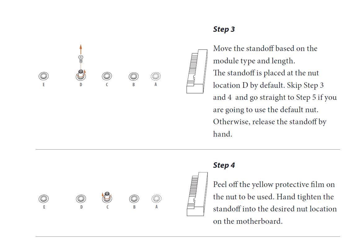

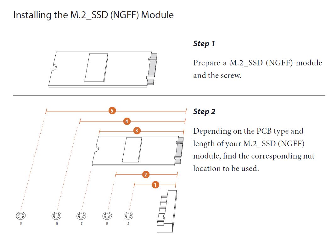

Evtl. muss der TE erst mal den Sockel für die richtige SSD-Länge versetzen...
Hab noch nie gehört das die Schrauben zu irgendwo zu kurz wären.
Ist doch alles irgendwie genormt.
Der ganze Thread fühlt sich an als fehlte bisher ein Blick in die jeweiligen Manuals...
Bei mir sieht das so aus:
Und hier das Versetzen... Ist doch Gleich bei allen MB´s, oder?
