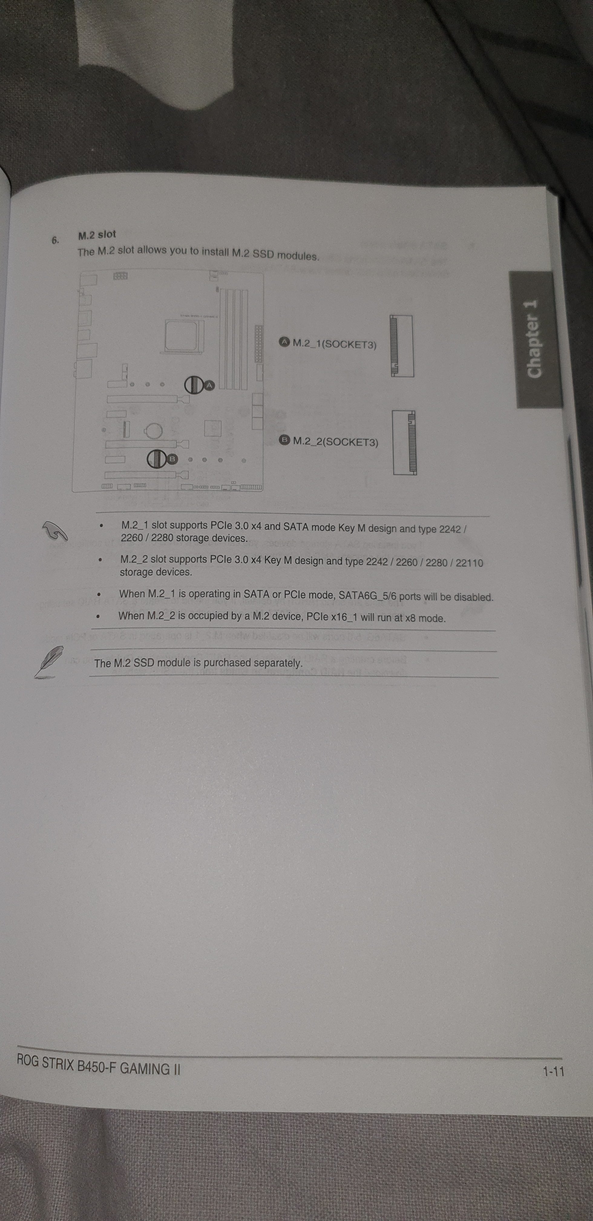

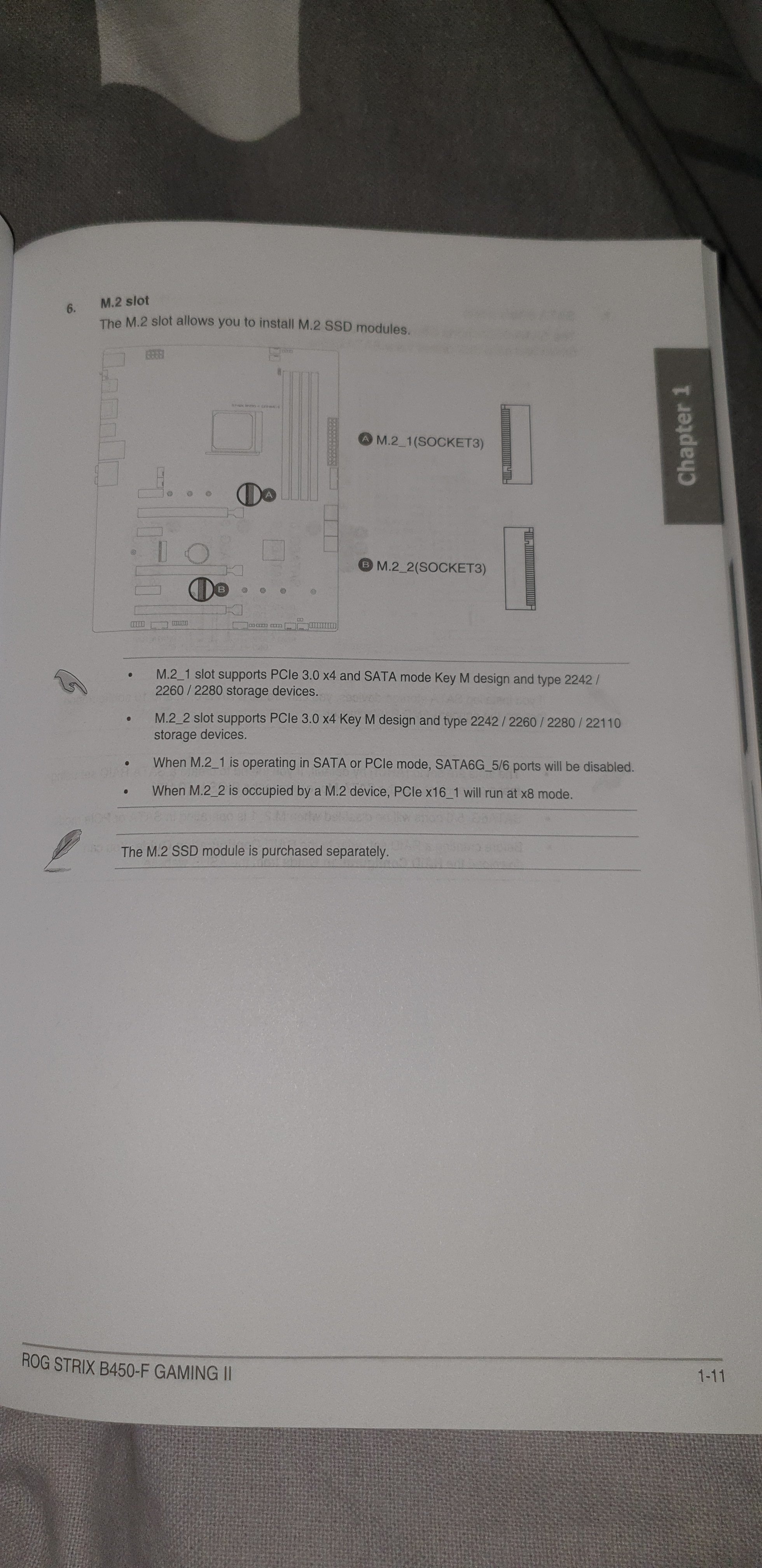

Guten Tag,
Ich baue morgen ein neues Mainboard inklusive einer neuen M.2 SSD ein, allerdings habe ich 2 slots.
Der eine besitzt keinen Kühlkörper und würde soweit ich es verstanden habe nur die Sata Slots 5/6 ausschalten.
Der andere M.2 Slot, mit dem Kühlkörper, den ich gerne benutzen würde, würde soweit ich es jetzt richtig verstehe den Grafikkarten Slot statt in PCIE x16 nur in x8 laufen.
Kann mir jemand sagen ob der Kühlkörper so wichtig ist bzw. Ob die Grafikkarte an Leistung verlieren würde wenn sie nur in x8 läuft? Kenne mich damit leider nicht aus.
Die hochgeladene Datei zeigt die M.2 Seite des Handbuchs.
Vielen Dank im voraus.

steck die SSD (welche?) in M.2_1. wenn die da zu heiß wird kannst da immer noch nen anderen kühler draufpacken. nennenswert leistung verlieren sollte die 2070 durch x8 statt x16 aber nicht.
einfach ausprobieren?
@RaptorTP: MB steht unten auf der seite des handbuchs.

@grashmorrit: es ist auf jeden fall ein veraltetes MB. auch wenn es erst letzten monat auf den markt kam.
edit: weil die bandbreite von 3.0_x16 in den meisten fällen mehr als locker ausreichend ist.

Einfach in den M2.1 Slot und beobachten ob sich Temperatur Probleme ergeben. Sollte man mit CrystalDiskInfo auslesen können. Korrigiert mich bitte falls ich falsch liege.
@RaptorTP:
dass der zweite M.2-slot dem x16-slot lanes klaut? jein, einzige möglichkeit bei B450 zwei M.2-slots mit 3.0_x4 anzubieten. dass der M.2-slot der seine lanes für sich hat keinen kühler hat? ja, auf jeden fall.

temps der SSD kann man auch mit HWiNFO auslesen. sofern sie unter last nicht throttlelt ist sie nicht zu heiß.

schon klar. Ich mein nur das der M.2 Slot, den man eher benutzt keinen Kühler hat xD
