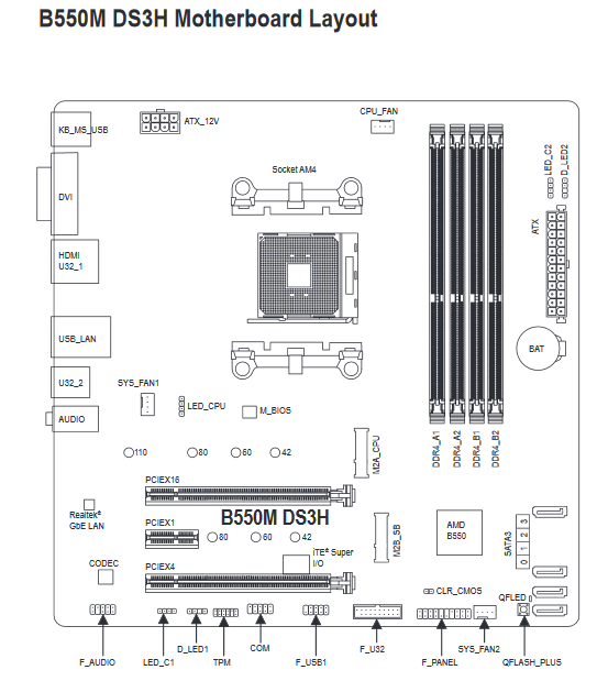

@Spawnferkel:
der "kleine pcie slot" ist ein x1-slot und da kann man keine M.2 reinstecken. dein MB hat zwei M.2-slots, einen über, einen unter dem ersten x16-slot.

Ja das ist so gedacht und passt auch bestimmt in deinem Fall.
Du musst die Grafikkarte ausbauen um an deinen M2 Slot zu kommen.
Eventuell muss auch das Mainboard nochmal raus damit du den Abstandshalter am Mainboard befestigen kannst.
Und bevor du fragst, die SSD sollte in den Slot über der GPU.
ayyyyy ok , ich dachte immer die kommt in das kleine ding weil das oberflächlich von den maßen her passen könnte. Ok vielen dank ich weiß bescheid. Peinlich :D
