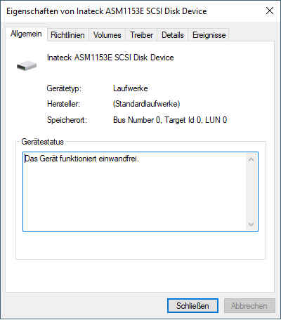

Hier noch das Eigenschaften Fenster, falls das hilft:

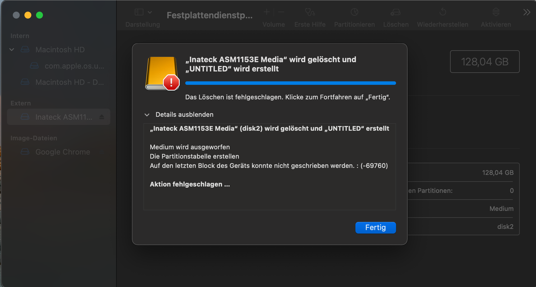

Ich habe die Festplatte gerade noch am MacBook eines Bekannten angesteckt, auch dort funktioniert das Initialisieren nicht. Obwohl die Festplattengröße richtig angezeigt wird:

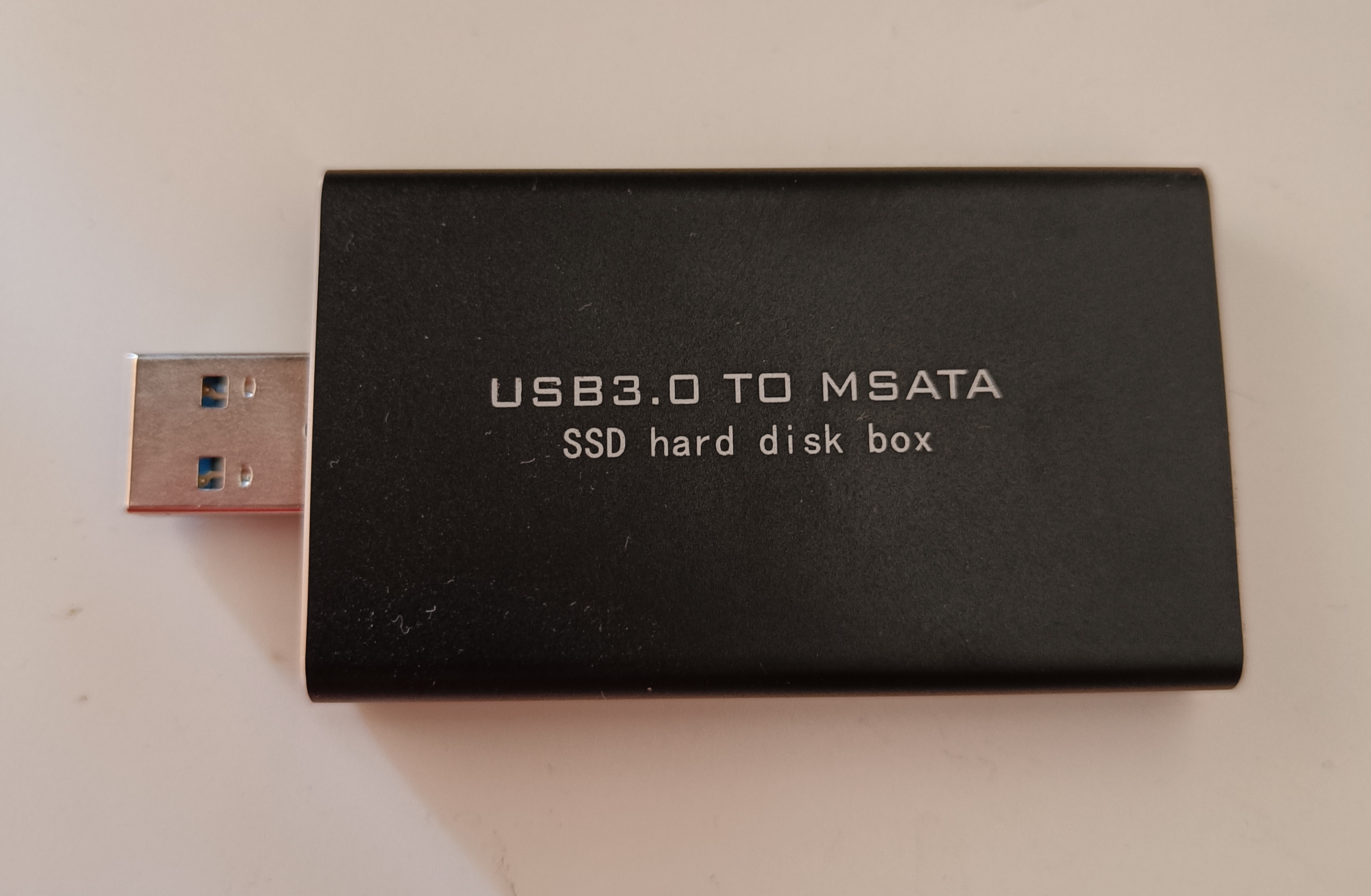

Das eine Gehäuse ist eine Icy Box IB182-MU3. Das zweite ist ein 20€ No-Name Gehäuse, welches so aussieht:

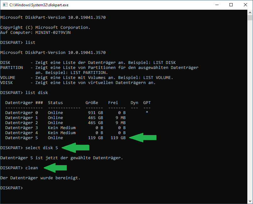

Diskpart - clean
mal ausführen unter Windows.
Das habe ich jetzt gemacht:
Das hat leider nichts geändert, die Festplatte wird in der Datenträgerverwaltung weiterhin als "nicht initialisiert" angezeigt und ein initialisieren ist nicht möglich.
