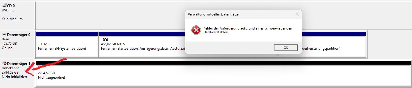

Dazu musste ich sie neu initialisieren.
Das klappt jetzt aber leider nicht.
Egal ob ich MBR oder GPT auswähle, es erscheint immer nachfolgende Fehlermeldung:

Vorne mit rechter Maustaste dann initialisieren angeklickt, hast du gemacht?

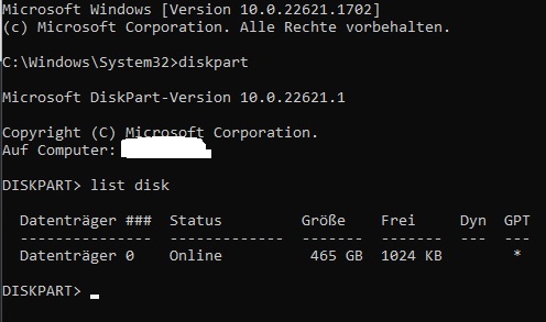

Nein, die externe Festplatte wird jetzt unter „list disk“ nicht mehr aufgeführt, siehe screenshot.
In der Datenträgerverwaltung wird die Festplatte jetzt auch nicht mehr angezeigt.
Ja habe ich gemacht, kommt aber besagte Fehlermeldung eines „schwerwiegenden Hardwarefehlers“.

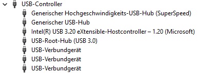

Der Datenträger wird unter "USB-Controller" als "USB-Massenspeichergerät" angezeigt, wenn kein USB Attached SCSI Protocol (UASP) verwendet wird, sonst wird der Datenträger unter "Speichercontroller" als "Per USB angeschlossenes SCSI (UAS)-Massenspeichergerät" angezeigt. Zusätzlich wird der Datenträger unter "Laufwerke" angezeigt,
Im Menü "Ansicht" den Menüeintrag "Ausgeblendete Geräte anzeigen" auswählen.
Nein, wird nicht angezeigt, auch nicht unter Speichercontroller.

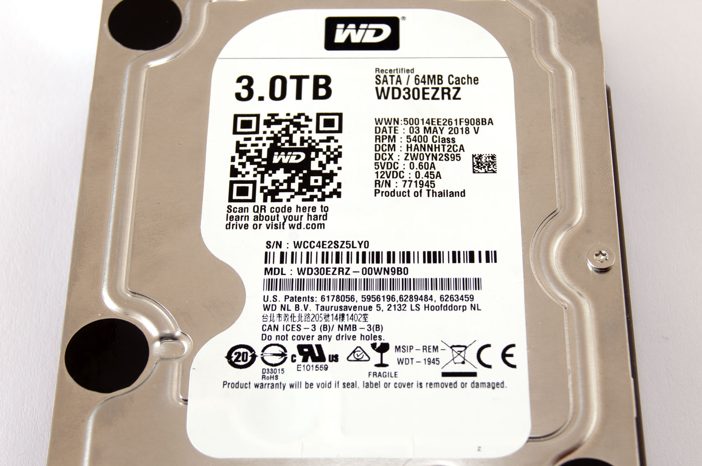

Kannst du mal Marke und Modell der Festplatte mitteilen, sofern du sie aus dem Gehäuse ausbauen kannst.

Nicht mehr im Originalen von WD My Book.
Die HDD war in einem My Book Gehäuse verbaut.
Ich habe die damals im Western Digital Shop gekauft, als My Book externe HDD, war recertifiziertes, preisgünstigeres Angebot.
Die HDD lief bisher auch einwandfrei, nur jetzt nicht mehr.

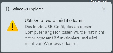

Und nach kurzer Zeit kommt dann die Meldung
und die HDD verschwindet und wird nicht mehr angezeigt.

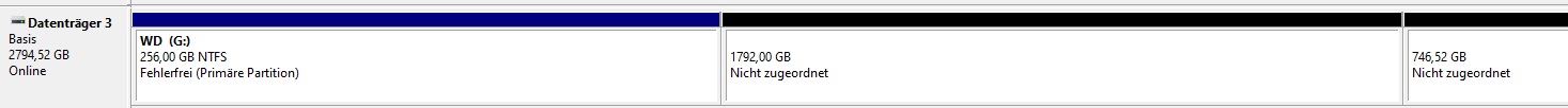

Die 1792 GB konnte ich eben zuordnen (Laufwerk: H) und formatieren, die 746,52 GB konnte ich nicht zuordnen und formatieren. Bei der 256 GB Partition startete ich die Formatierung, die brach dann aber ab und die Meldung USB-Gerät wurde nicht erkannt ploppte auf dem Desktop auf und die HDD wurde nicht mehr angezeigt.
