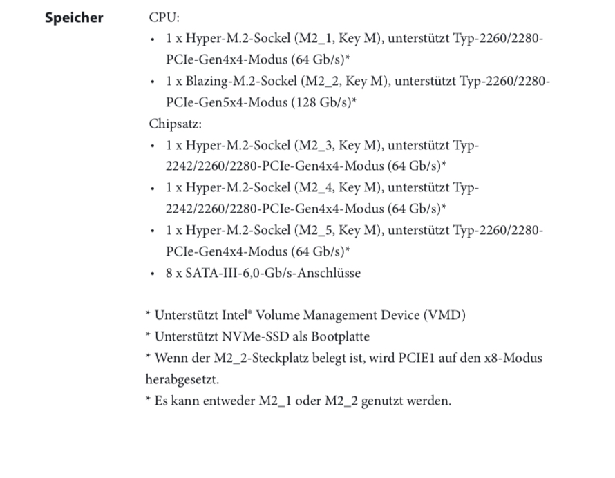

M.2 SSD kastriert meine Grafikbandbreite

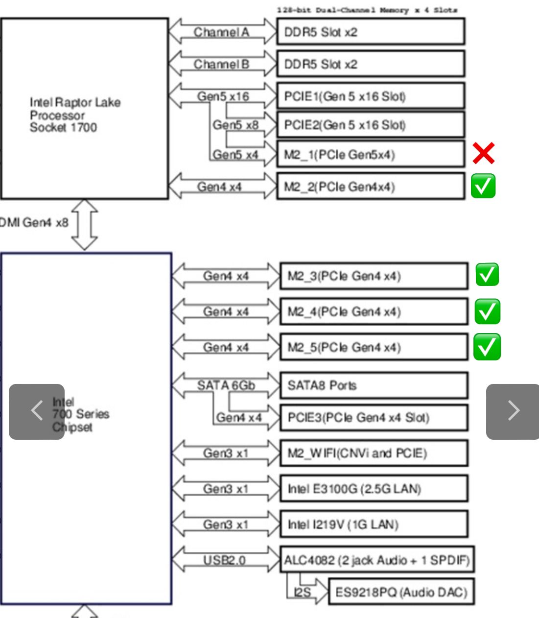

der 14900K hat halt nur 20x PCIe 4.0 Lanes, einfach nen unteren M2 Slot nehmen, der nicht an die CPU gebunden ist, auch wenn ich nicht verstehe weshalb er im PCIe 5.0 Slot nicht auf besagte 4.0 runter geht, obwohl diese auch nur verbaut ist,
die anderen beiden M2 Slots laufen dann über den Chipsatz und nicht über die CPU, richtig ?
edit
die 990pro hat doch nur x4 PCIe 4.0 Lanes, check ich halt net weshalb das so ist und er die Grafikkarte nicht mit vollen x16 Lanes mit ebenso PCIe 4.0 anbindet, dann macht der PCIe 5.0 Slot doch überhaupt keinen Sinn, wenn er dadurch die Bandbreite des Grafikkarten Slots halbiert
ah ich denke er erkennt ne SSD im 5.0 Slot und bindet deshalb die Grafikkarte dann auch entsprechend an, da der 14900K eben nur 16x PCIe 5.0 Lanes hat und es im Grunde egal ist was für eine M2 SSD im ersten Slot steckt, kann das sein ?
Naja @LiniXXus , das ist ja weniger eine Frage ob Intel oder AMD, sondern eher die Frage wie Asrock das implementiert hat. Sie hätten es ja nicht SO machen müssen. Andere Möglichkeiten bestehen, hat Asrock selbst ja auch im Sortiment.
Was du meinst, und das stimmt natürlich, ist dass nur 20 Lanes direkt von der CPU kommen und AM5-CPUs, abgesehen von den 8000ern, haben 24 und sind damit flexibler. Aber das ist ja noch kein Grund so eine 8+8+4-Geschichte an 16 Lanes zu knoten.
Das ist egal, sobald der 5.0 SSD Steckplatz verwendet wird, nimmt es Lan der Grafikkarte. Spiel hierbei keinerlei Rolle, ob die SSD nur 4.0 oder 3.0 kann.
Genau so ist es, hat mit den 16x PCIe 5.0 zu tun.

Ich denke was du beschreibst läuft auf Multiplexing hinaus. Wenn du PCIe 5.0 x16 hast und PCIe 5.0 aber gar nicht brauchst, dann ist das zwar die gleiche Bandbreite wie bei PCIe 4.0 x32, aber du kannst trotzdem nicht PCIe-Devices mit insgesamt 32 Lanes anschließen, weil die physischen Verbindungen dafür fehlen. Das würde erst dann gehen, wenn man einen PCIe-Switch/-Multiplexer auf dem Board verbaut. Das macht aber im Consumer-Bereich niemand.

Kommt mit 5.0 x16 + 5.0 x4 + 4.0 x4. Und der x16-Slot supportet Bifurcation in 8+4+4.

Ich verstehe auch nicht so ganz, wieso das bei den Board so komisch geschrieben ist.
Bei meinem Steel Legend steht das so im Handbuch
Man kann sich aber auch erstmal informieren wie relevant der Unterschied zwischen 8x und 16x ist und dann überlegen.
Igor hat mal einen Test gemacht und gerade bei PCIe 4.0 scheint der Unterschied vernachlässigbar zu sein. Gerade bei kleineren Grafikkarten.
m2_2-4 kannst du voll bestücken und du hast keine "Probleme" mit deiner GPU.
Wenn m2_1 belegt ist, nimmt er der GPU Bandbreite und die läuft nur auf 8x, was bei der 4070 auch kein Beinbruch wäre.
Der Zugänglichkeit halber, würde ich beide einfach ganz unten reinmachen.

Bourne123 schrieb:
und die zweite M.2 auf M2_3 die über den Chipsatz läuft, müsste dann gehen ohne Limitierung, oder?
bei meinem Asus z690 Strix F nutze ich von insgesamt 4x m2 nur die drei welche über den Chipsatz laufen denn der erste Cpu gebundene m2 Slot sorgt für extreme Ruckler in Games und auch auf w10/11 Desktop.

ja, bei einigen z790 Brettern sind die m2 Slots über Cpu tatsächlich nicht shared mit dem PciE 16 fach Slot. leider hat Asus das vollkommen verpennt bei soweit ich weiß allen z690 und z790 Brettern.
