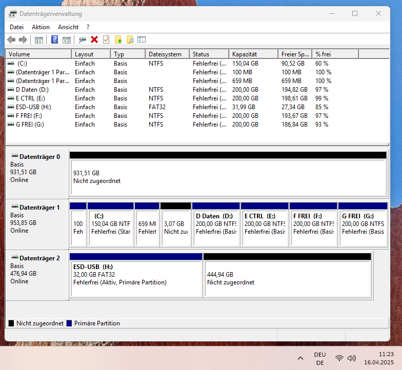

Es geht auch ohne ausbauen. Ich habe hier 2 M.2 SSD
DT 0 und DT 1 waren leer.
Vom DT 2 habe ich dann Win 11 auf DT 1 installiert, DT 0 wurde dabei nicht angerüht. Hebe ich auf für Linux-Mint.
Reaktionen: cma_i, bickid und Azghul0815

Nach Vollzug am Besten zur Kontrolle nochmal ein Screenshot der Dateiträgerverwaltung aus Windows heraus posten. Nur zur Sicherheit.
Wichtig ist dass die kleinen Blöcke (u.a. EFI-SYSTEMPARTITION) dann der Samsung SSD zugeordnet sind.

Ok, dann alle SSD löschen, wie in #45 zu sehen bei DT 0 nicht zugeordnet.
