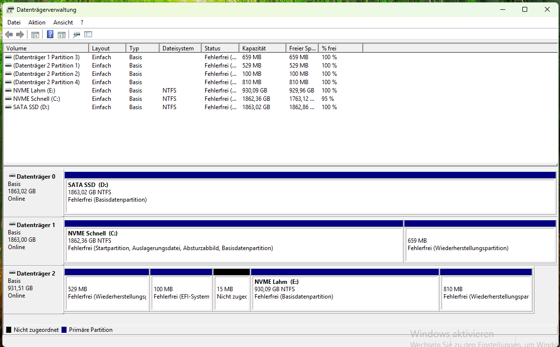

Erstmal: Danke für die bisherigen Antworten, auch wenn bisher nicht die von mir erhoffte Software-Lösung kam. :( Jetzt nochmal umbauen ist einfach kacke, weil ich die Kabel wirklich kompakt in die Zwischenräume stopfen musste, ist ja kein Platz in so einem Gehäuse. Und ob ich an die Sabrent-m.2 SSD herankomme, weiß ich noch gar nicht. Wenn die Rückseite des Motherboards zugänglich ist, ok, aber wenn ich den CPU-Kühler abbauen muss, heul ich ...
Zur Info, weil hier viel drüber geredet wurde: Auf der Sabrent WAR mal Windows 11. Aber eigentlich hab ich die Sabrent mittlerweile komplett formatiert. Kann höchstens sein, dass sich das BIOS das anfangs gemerkt hat? Außerdem: Natürlich ist die Samsungs-SSD im schnellen m.2-Slot auf der Vorderseite des Motherboards. Die Sabrent-SSD ist auf der Rückseite angebracht.
Und hier ein Screenshot von der Datenträgerverwaltung, der gewünscht war:
Ich hoffe ja, ihr könnt hier noch irgendwas Relevantes finden und sagen "AAAAH, du musst da einfach nur hier hingehen, dies und das anklicken, und dann ist die Samsung-SSD im Boot-Menü sichtbar!" :>

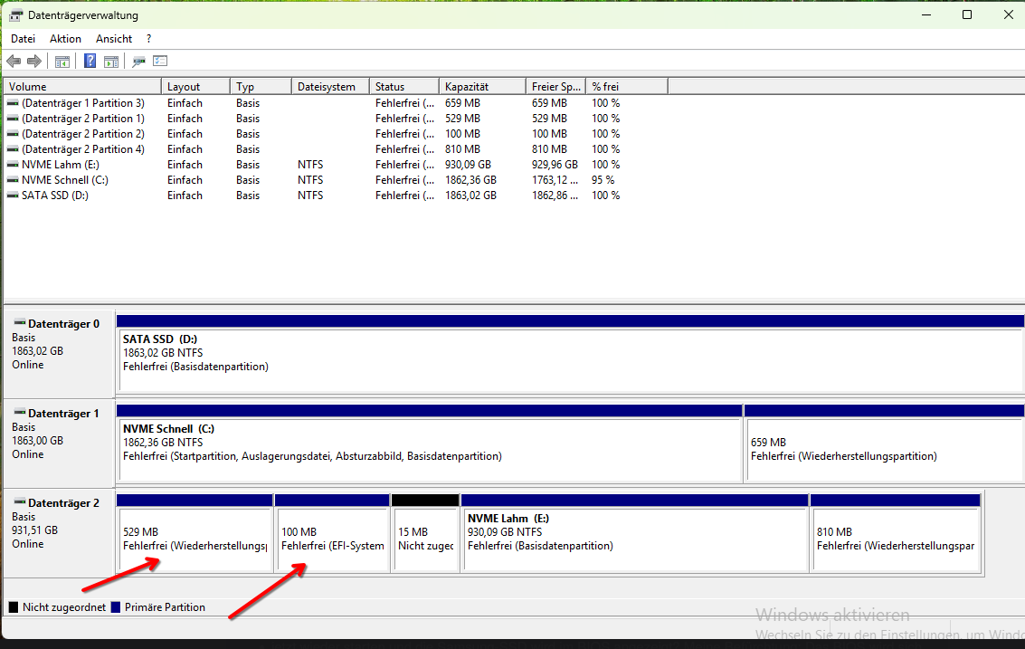

Wie schon gesagt, der Bootloader liegt auf der alten NVME SSD (vermutlich weil nur die NTFS-Partition formatiert wurde und der Windows installer den alten Bootloader verwendet hat).Die kleineren Boot- und EFI Partitionen sind noch auf der Sabrent.
Ich habe das ehrlich gesagt im Windows Umfeld schon länger nicht gemacht, aber falls man alle Partitionen auf beiden NVMEs löschen kann, sollte es anschließend auch ohne Umbauen mit einer sauberen Neuinstallation klappen (vorausgesetzt es existieren keine wichtigen Daten auf den beiden NVME drives). Das wären also quasi die ersten beiden Punkte deiner Aufzählung. Der Rest ist nicht notwendig.
Falls das nicht mit dem Windows Stick geht, würde das Löschen z.B. mit einem Live Linux USB-Stick gehen.
Theoretisch könnte man jetzt auch "nur" den Bootloader fixen, so dass nur noch ein Windows Eintrag vorhanden ist (d.h. die Auswahl mit Volume 2 und 6 kommt nicht mehr). Denn der UEFI Eintrag ist an dieser Stelle missverständlich. Da steht zwar als Boot-Device die Sabrent SSD, weil dort die Boot-Partition immer noch liegt (siehe screenshot), aber das Windows läuft auf der neuen SSD (mitsamt der Performance-Steigerung; sollte bei einem Benchmark wie CrystalDiskMark auch bestätigt werden).
Sauberer wäre es trotzdem das neu zu machen, denn falls jemals die Sabrent NVME SSD ausgebaut wird, startet auch Windows nicht mehr, obwohl es auf einem anderen Laufwerk liegt.

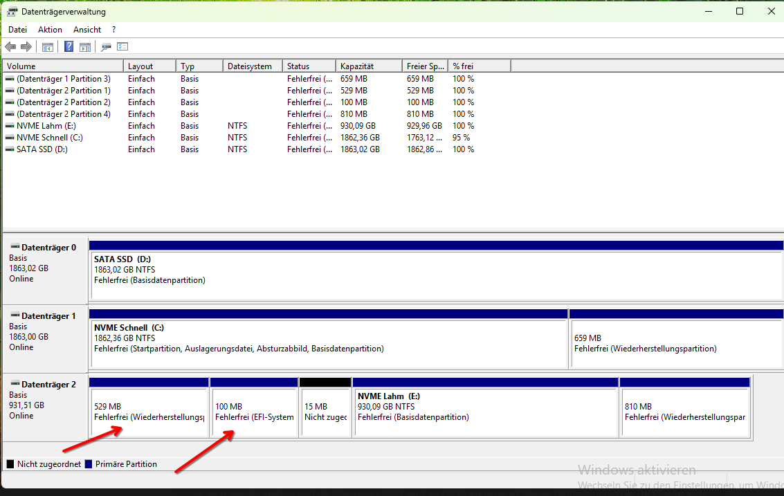

Nein, aber Du hast eben nur die Systempartition formatiert. Du musst alle Partitionen auf der Sabrent löschen, denn dort liegt der Bootloader (nicht auf der aktuellen E: )!
Dann Bootloader reparieren...

Da hast du mich missverstanden. Wenn du alle(!) vier Partitionen auf der Sabrent sauber löschst, ist auch der alte Bootloader danach weg.
