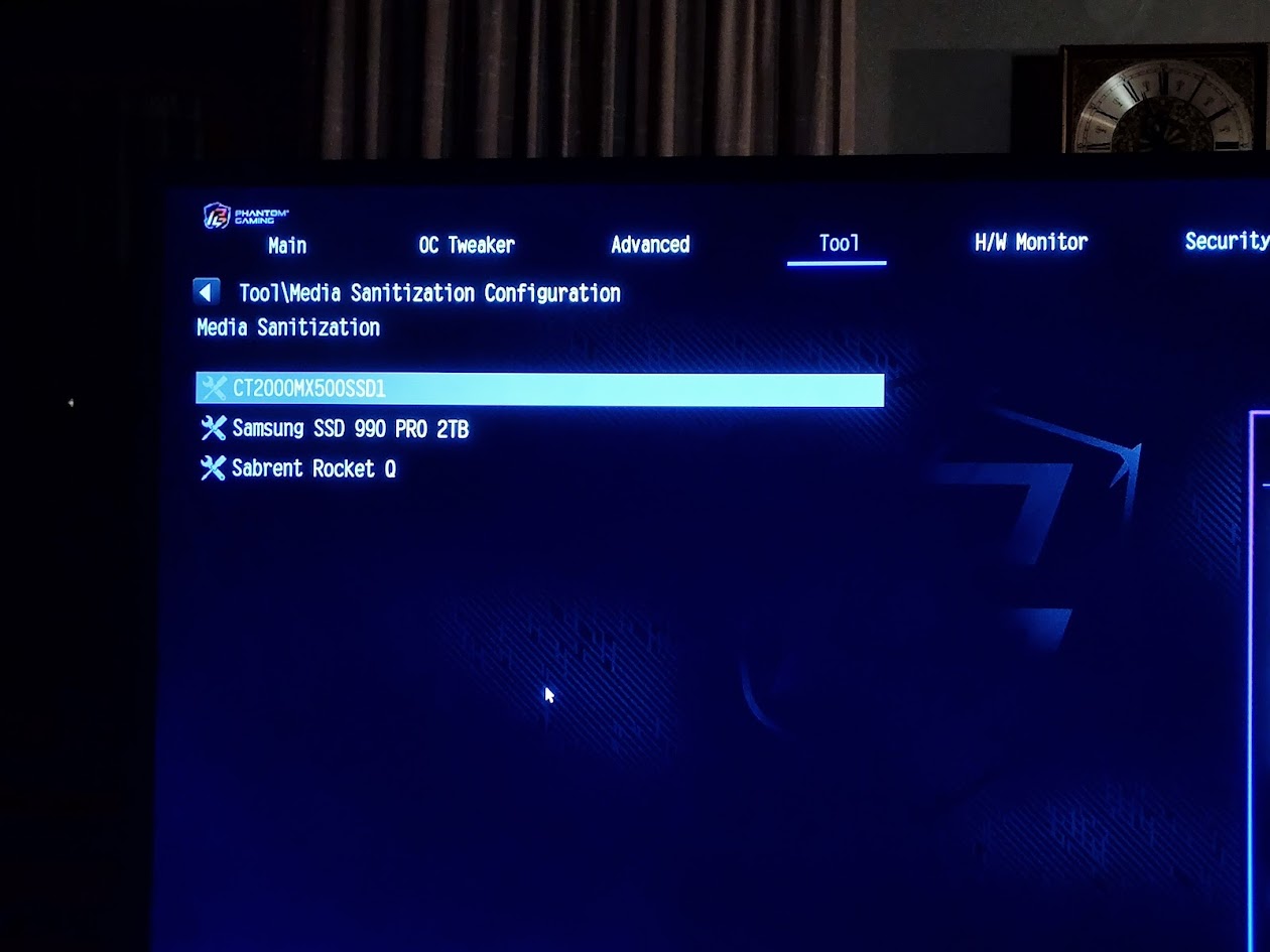

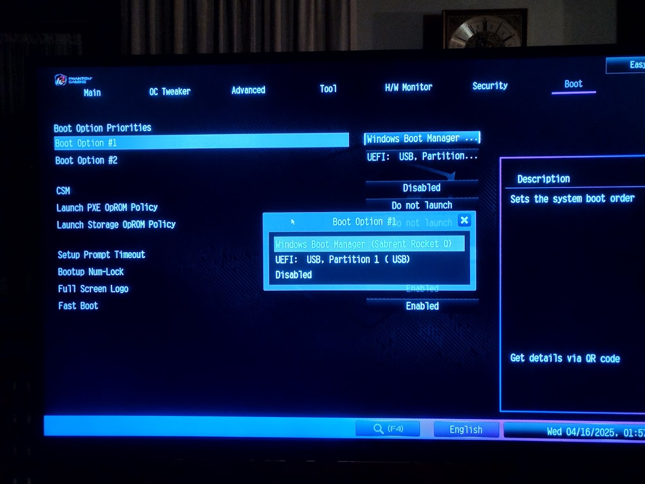

Im BIOS kann ich beim Booten nur die Sabrent-SSD wählen. Die schnellere Samsung-SSD, auf der ich Windows 11 installiert habe, wird mir gar nicht als Option geboten. Grundsätzlich erkennt das BIOS aber alle SSDs, wie die folgenden Screenshots zeigen sollten. Ich möchte einfach, dass der PC zur Samsung-SSD hin startet, weil das mein Hauptlaufwerk ist bzw. sein soll. (die Option "USB, Partition 1 (USB) ist nur der USB-Stick, der zum Foto-Zeitpunkt drinsteckte. Ohne USB-Stick steht da eben nur die Sabrent-SSD oder Disabled).
(auf dem 2. Bild sieht man, dass das BIOS grundsätzlich alle SSDs erkennt)

Als 2. Problem, das vielleicht damit zusammenhängt oder auch nicht, besteht, dass der PC immer zu diesem Auswahlbildschirm hin bootet, wenn ich nicht ins BIOS gehe. Also anstatt einfach Windows 11 zu starten, kommt immer diese Auswahl zwischen "Auf Volume 2" und "Auf Volume 6". Volume 2 ist das Windows 11, das ich installiert hab. Wenn ich Volume 6 anklicke, wird ein Reparatur/Diagnose-Vorgang gestartet, an dessen Ende steht "konnte nicht repariert werden, PC herunterfahren oder weitere Einstellungen". Ich will diesen Auswahlbildschirm und das "Auf Volume 6" weg haben und einfach normal Windows 11 starten. Hab leider keine Ahnung, was ich hier tun muss/kann :(

In den Bootoptionen im UEFI wirst Du auch nur den Windows-Bootmanager sehen, da die Bootreihenfolge der einzelnen LAufwerke da ja nicht eingestellt wird, wie Du bereits festgestellt hast.
Da der Windows Bootmanager als Bootoption erscheint, reicht das völlig aus, da dort die Boot-Festplatte hinterlegt ist.
Wie hier schon einige mutmaßen, liegt der Bootmanager wohl noch auf der Sabrent Rocket und damit wird das nix mit Booten von der neuen M2, wenn auf der Sabrent Rocket noch ein anderes Windows installiert ist.

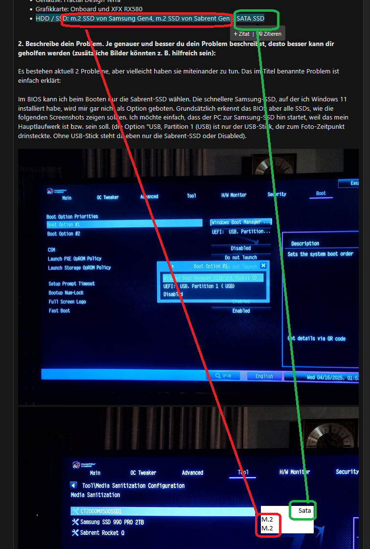

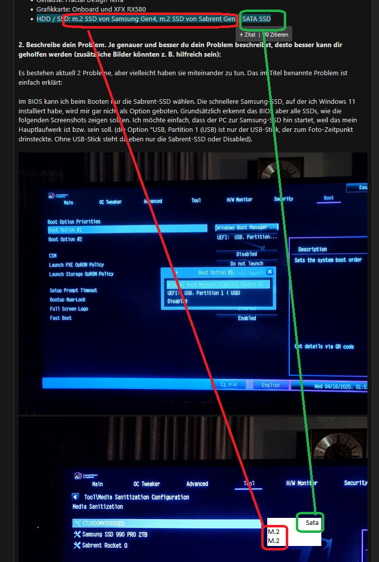

Der Thread-Ersteller lockt einen mit seinen ungenauen bzw. falschen Angaben "Sabrent Gen3, SATA SSD" auf die falsche Spur.

Jetzt bin ich selbst durcheinander gekommen. Habe die SATA MX500 für über USB angebunden gehalten.
Reaktionen: Maxysch

seh ich jetzt erst, dass auf dem Screenshot vom TE ja beim Windows-Bootmanager die Sabrent Rocket angezeigt wird.
Entweder war Windows bereits auf der SATA-SSD installiert und er hat einfach nach Einbau der M2 das noch mal neu installiert und dadurch den selben Bootloader genutzt der ja bereits auf der SDATA-SSD vorhanden war oder aber er hat im Windows-Setup ausversehen die SATA-SSD ausgewählt, weil er dachte die M2 wäre das erste Laufwerk -> passiert wenn beide Laufwerke die selbe Speichergröße haben ganz fix.

@inge70
Wo siehst Du da eine SATA-SSD?

Jetzt bin ich scheinbar selbst durcheinander gekommen. Habe die SATA MX500 (in einem externen Gehäuse) für den USB-Stick gehalten. Sorry. :heilig:
Seine Angaben sind dennoch sehr ungenau. Ich dachte das "SATA SSD" hinten dran gehört noch zur Sabrent. Dass das eine Aufzählung ist und das "Crucial MX500" fehlt habe ich beim ersten Mal lesen so nicht interpretiert.

MORPEUS schrieb:
@inge70
Hast Du ein Glück. (Ab Windows 8? aber in jedem Fall) Seit Windows 10 ist der Windows-Bootmanager wie ein übelster Parasit. Ich muss alles abklemmen, sonst verseucht der alles und zerstört sich teilweise gegenseitig. Das ist echt wie ne Seuche. :grr:
Mist, hast recht. die Sabrend Rocket Q ist auch eine M2. :daumen:
