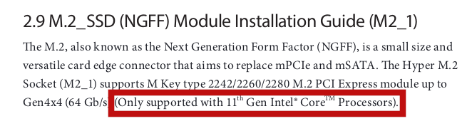

@bisy es ist eine SanDisk Ultra NVMe SSD 1TB auf dem asrock b560 pro4 verbaut. ich weiß nicht ob man das so sagt aber ich habe diese auf dem obersten m2_1 eingesteckt?! Ich verwende einen i5 10400f. ja ich habe die aktuelle windows version auf meinen stick gedownloadet
funktioniert mit comet lake (10xxx) nur im M2_2 slot!
Falscher Slot.
Der geht nur mit der 11. Core i Generation, das steht in den Spezifikationen und im Handbuch.
Du musst den anderen nutzen

asrock b560 pro4 [...] i5 10400f
Steht alles im Handbuch! Du verwendest eine zu alte CPU, um dieses Feature in diesem Slot nutzen zu können!

Bei ihm ist es hingegen die CPU (Gen 10 statt benötigter Gen 11) in Verbindung mit dem M.2 PCIe Slot.

ICH versuchs mal@bisy
viel viel dank @bisy es funktioniert
