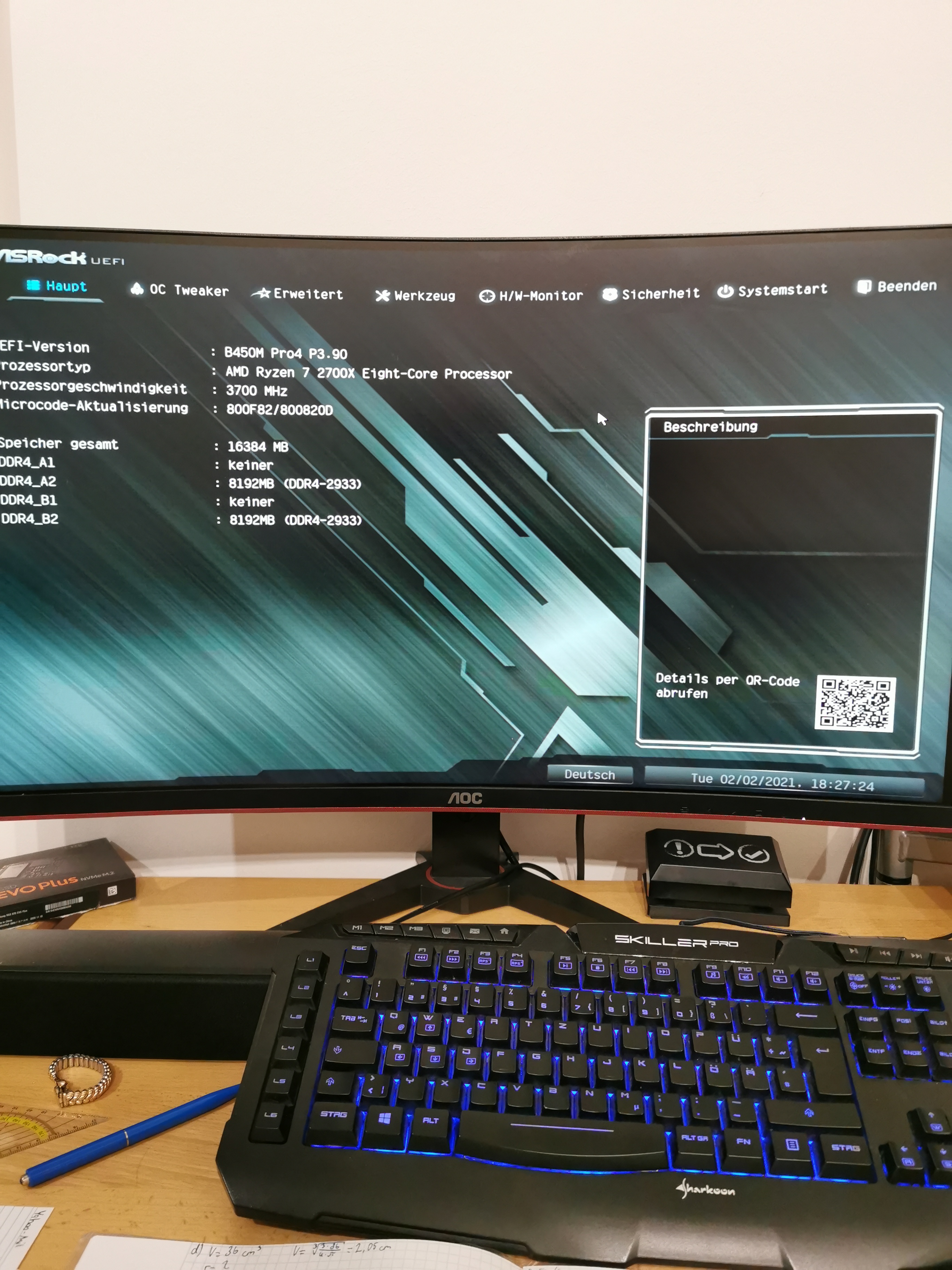

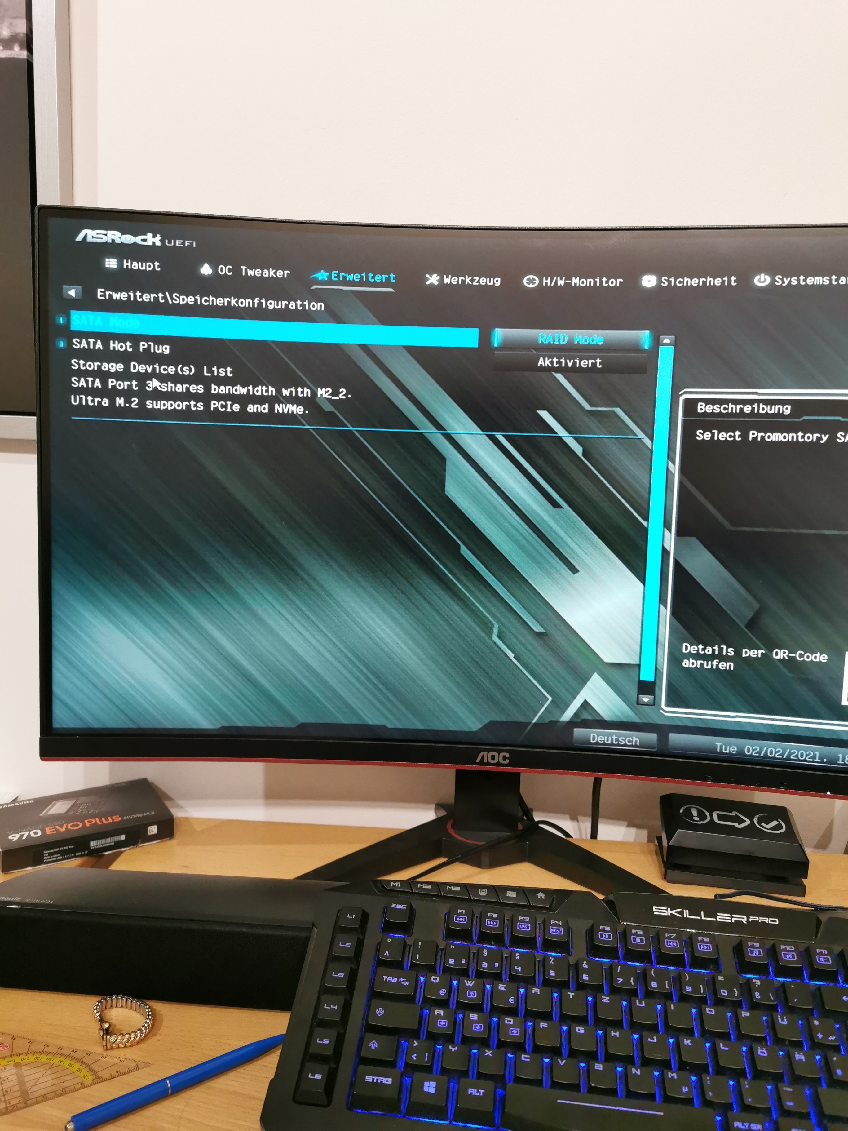

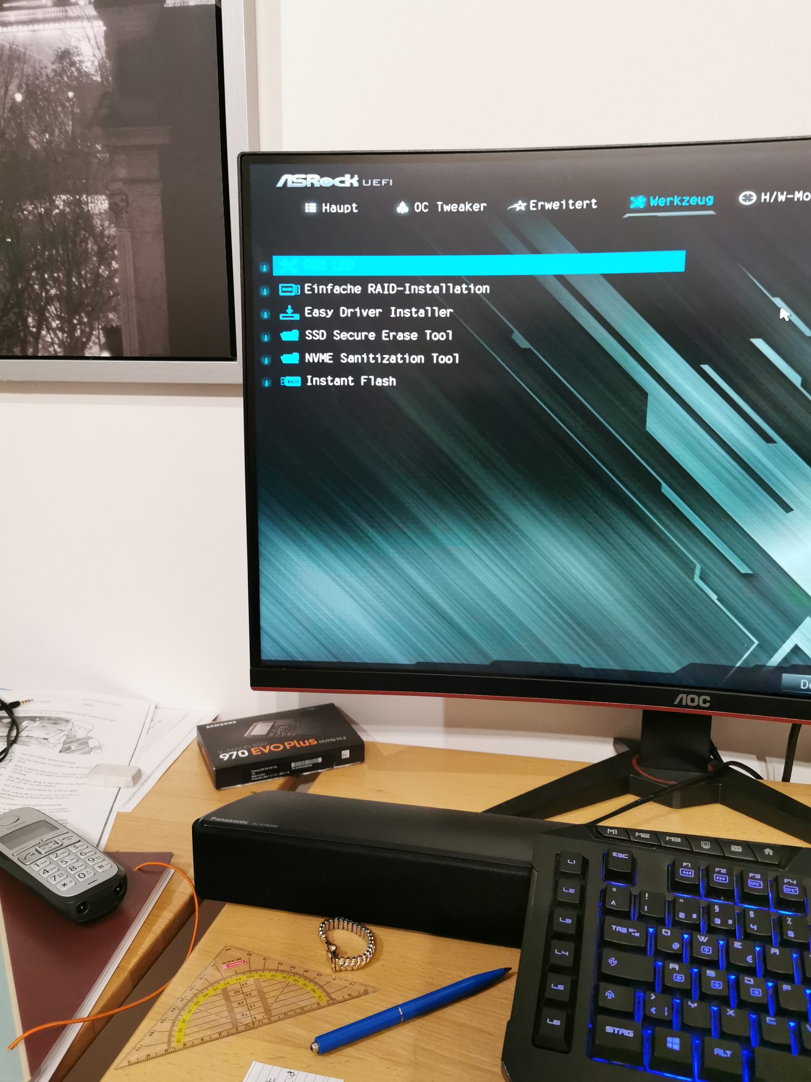

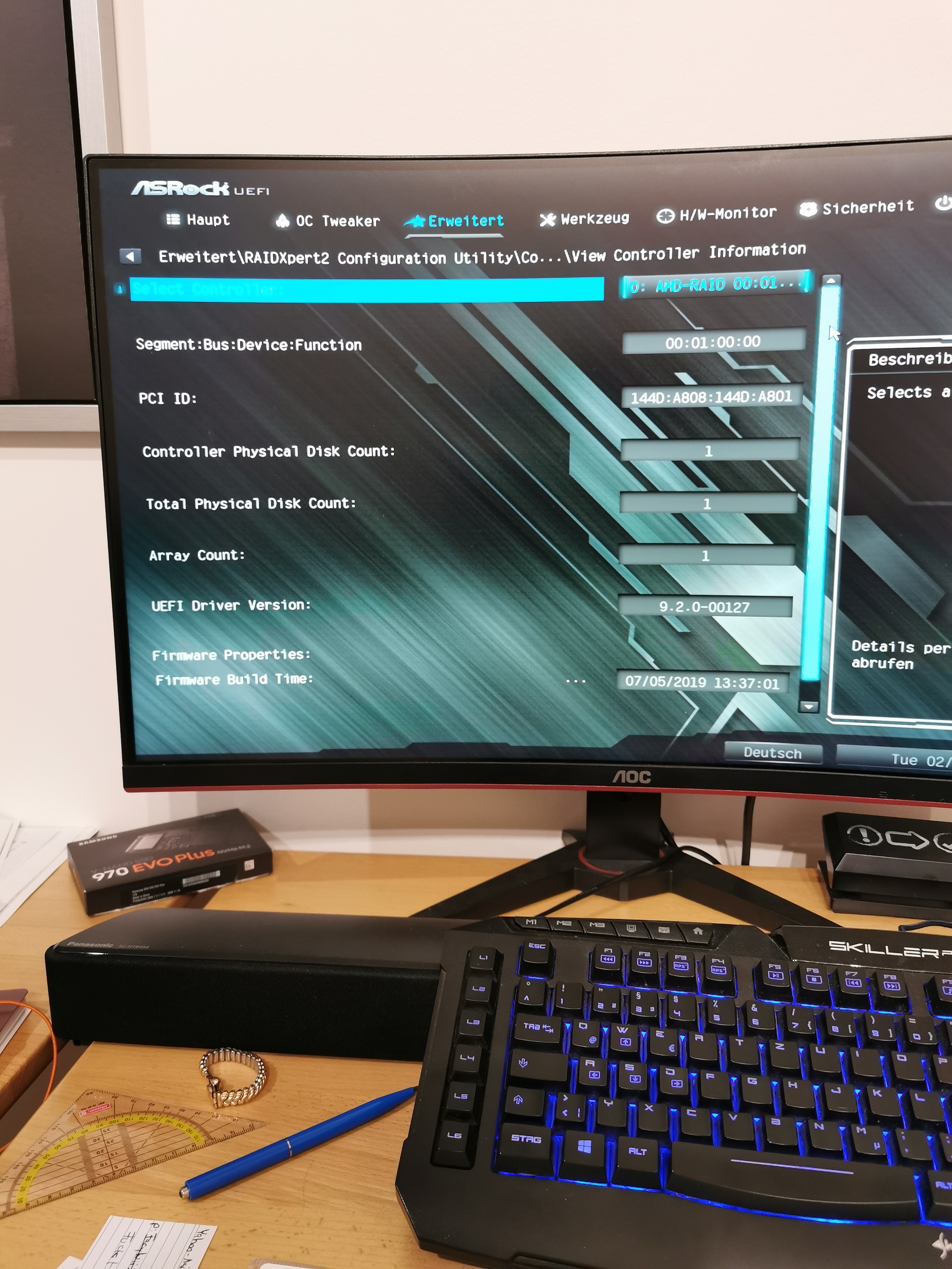

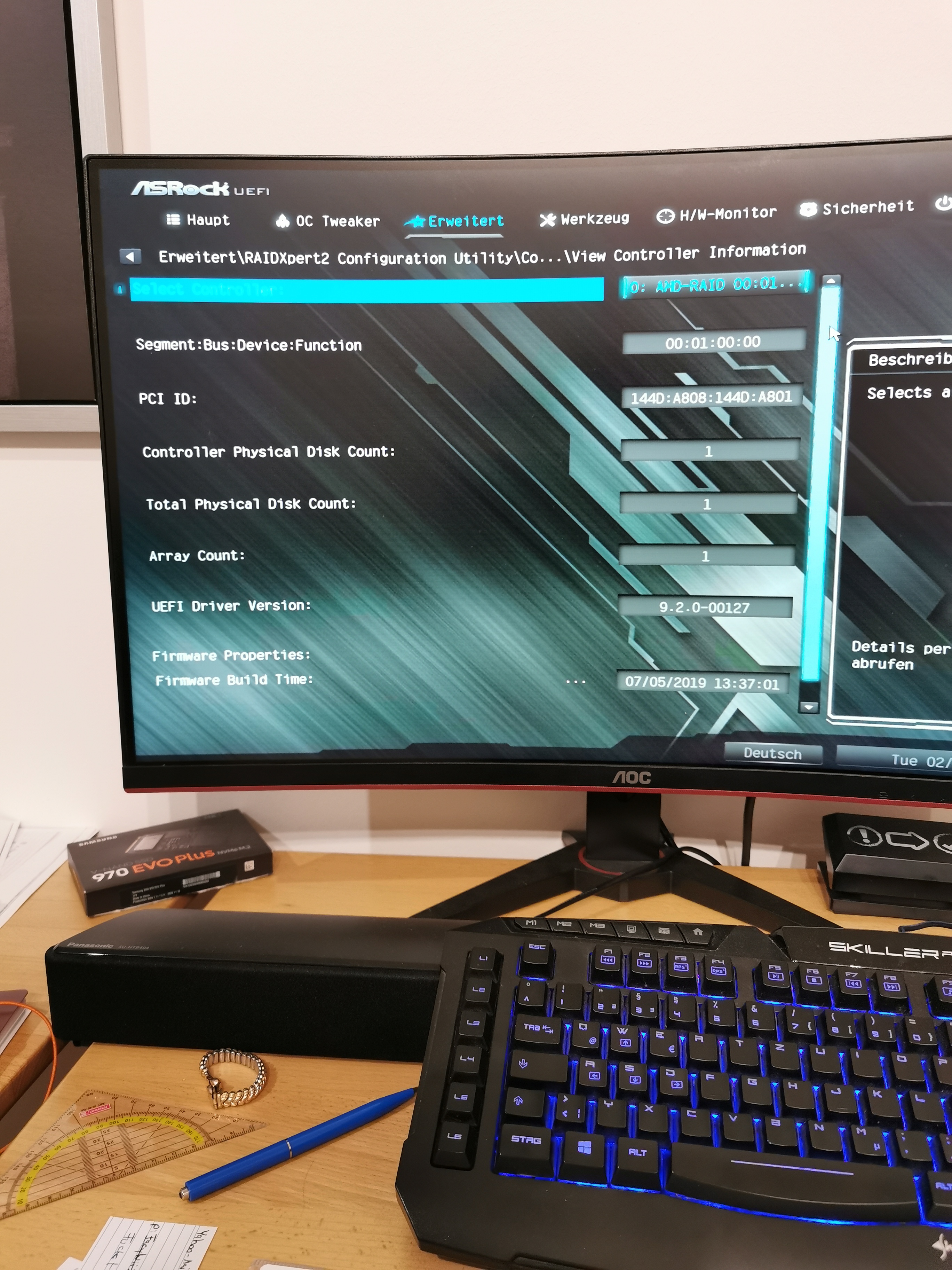

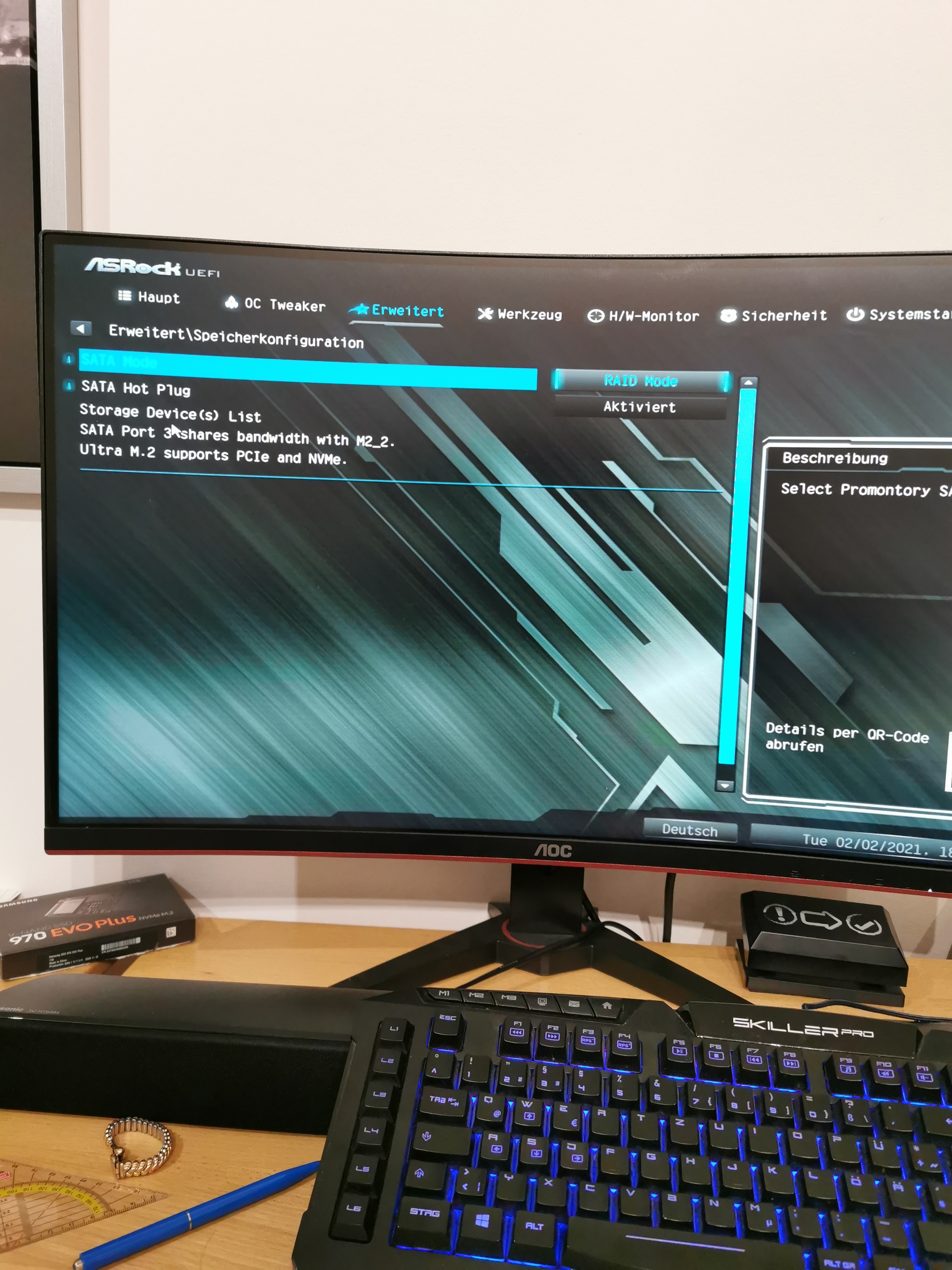

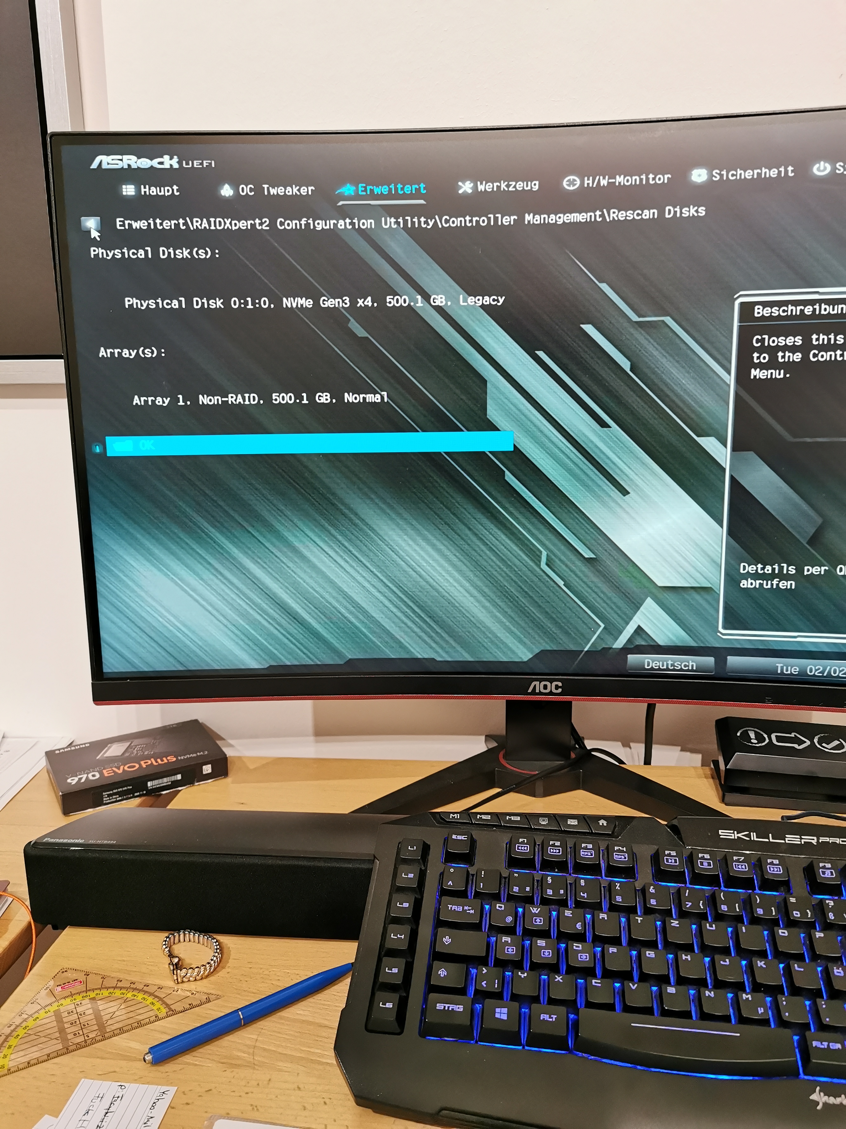

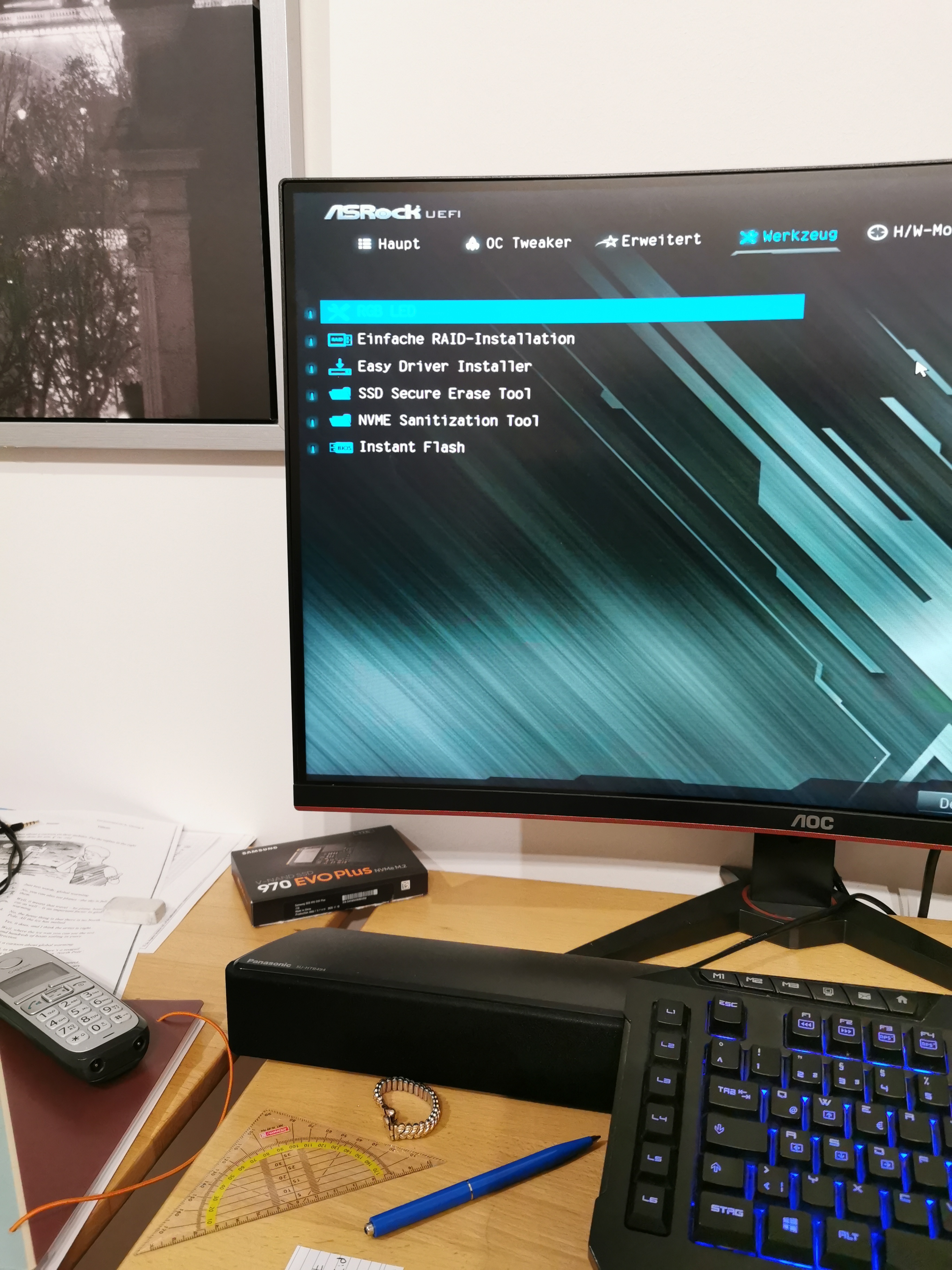

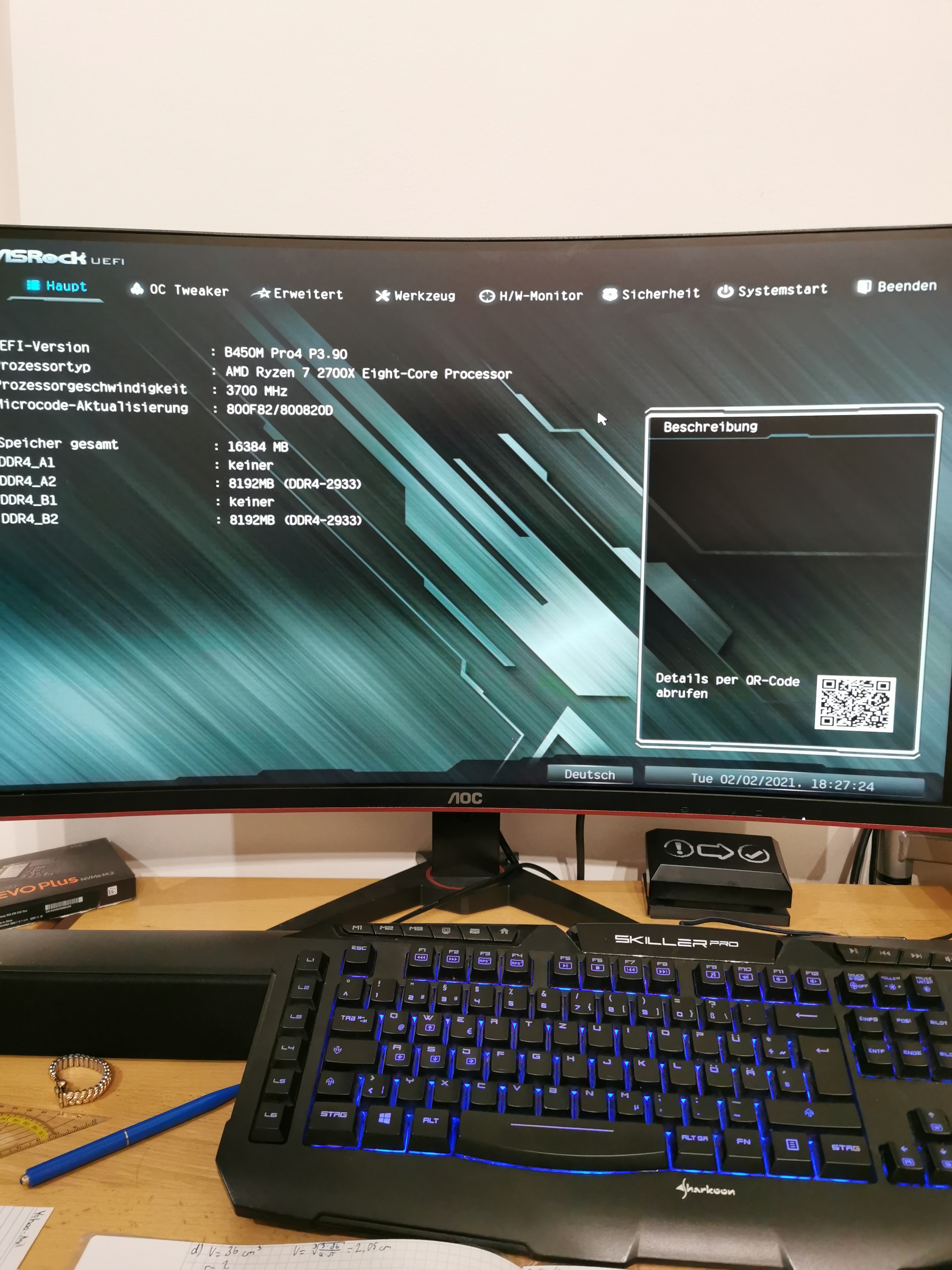

Ich habe zu Weihnachten eine Nvme SSD bekommen. Ich würde gerne meinen Speicher erweitern. Lieber partioniert, da ich ansonsten ja alles formatieren müsste. Allerdings wird die karte nichtmals im UEFI angezeigt. Ich weiß schon n bisschen was über Computer, allerdings nicht sooo viel. Deswegen ist das Ganze viel Learning-by-doing und recherche. Aber es ist sehr frustrierend, wenn selbst der Hersteller des MB's einem nicht helfen kann. Muss ich n BIOS Update machen? Auf ASrock stand, dass man das besser nur bei richtigen Problemen machen soll. Ich stell meine UEFI-Einstellungen mal unten rein.

- 1 x M.2 Socket (M2_2), supports M Key type 2230/2242/2260/2280 M.2 SATA3 6.0 Gb/s module
M2_2 ist nur für SATA-SSDs, da kannst du keine NVME-SSD wie die 970 EVO anschliessen.

Dein zweiter M.2 Slot ist nur mit SATA-SSDs im M.2 Format kompatibel. Da wird eine PCIe/NVMe nicht laufen.
weil der zweite M.2 Slot nun mal keine M.2 PCIe SSDs unterstützt
https://www.asrock.com/mb/AMD/B450m Pro4/#Specification
1 x Ultra M.2 Socket (M2_1), supports M Key type 2242/2260/2280 M.2 PCI Express module up to Gen3 x4

Es war vorher Mal eine HDD angeschlossen. Ich habe Mal mit allem angeschlossen, versucht die SSD einzurichten. Irgwie habe ich es geschafft, komplett zufällig die HDD zu initialisieren, die dasselbe Problem besaß. Bei der HDD weiß ich allerdings nicht mehr, ob ich einfach etwas übersehen habe, weil ich als ich den PC (mit der HDD) gebaut habe, wenig Ahnung vom BIOS/UEFI hatte.
Wir können nicht nachvollziehen, was du genau da mit der HDD gemacht hast, aber bei der SSD ist der Fall klar. Du könntest dir mit einer Adapterkarte für die PCIe-Slots behelfen, kosten knapp unter 15€. Ich weiß allerdings nicht aus dem Stegreif, was für eine PCIe-Bandbreite dein Board dann liefert.
Zu beachten ist, dass bei einer Vollbelegung mit M.2-SSDs oft bestimmte SATA-Anschlüsse deaktiviert werden. Welche steht auch meistens per Tabelle im Handbuch.

Was hat deine HDD mit dem SSD-Problem zu tun? Die 970 EVO kann nicht im zweiten M.2-Slot laufen, das ist technisch unmöglich.
M.2 ist der Anschluß, darüber können SATA-Signale laufen und/oder eben NVME/PCIe, was möglich ist wird dadurch entschieden, was der Motherboardhersteller verdrahtet hat. Bei deinem Board kann der zweite M.2-Anschluss eben nur SATA und kann deshalb mit der 970 EVO nichts anfangen.

Eig sollte das doch kein Problem sein, da die Geschwindigkeit doch auf Sata3 runtergedrosselt werden kann.
Die 970 EVO ist eine NVME/PCIe-SSD, und kann an einem M.2-SATA-Anschluß nicht betrieben werden, das ist technisch nicht möglich, da ist nix mit runterdrosseln, das ist nicht kompatibel.
PCIe ist nun mal nicht SATA und da kann man auch nichts drosseln oder Adaptieren.
Der M2_2 Slot kann nur mit SATA SSDs was anfangen, PCIe kann der nun mal nicht.
SATA und PCIe sind nicht miteinander Kompatibel.
Kannst dir jetzt aussuchen, entweder ein anders Board, welches auf dem zweiten M.2 Slot auch PCIe SSDs unterstützt.
Oder halt ne Adapterkarte für nen PCIe slot
