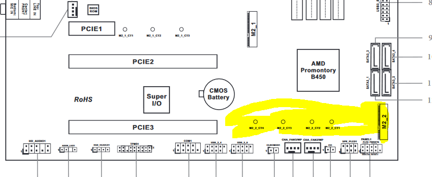

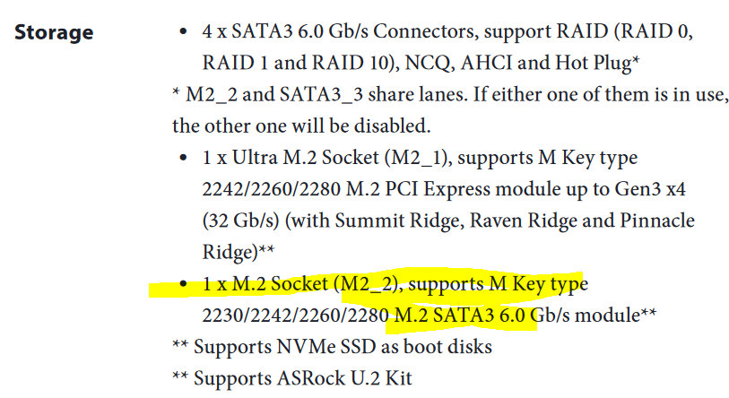

Dann ist es doch klar, der Ultra M.2 kann nur M.2-PCIe/NVME und die WD Blue ist eine M.2-SATA-SSD.
- 1 x Ultra M.2 Socket (M2_1), supports M Key type 2242/2260/2280 M.2 PCI Express module up to Gen3 x4 (32 Gb/s) (with Matisse, Picasso, Summit Ridge, Raven Ridge and Pinnacle Ridge) or Gen3 x2 (16 Gb/s) (with Athlon 2xxGE series APU)**
- 1 x M.2 Socket (M2_2), supports M Key type 2230/2242/2260/2280 M.2 SATA3 6.0 Gb/s module
-> Also den anderen M.2-Socket verwenden.

In der Module Support List steht aber der M.2_1 macht PCIE (NVME) und SATA. Und der M.2_2 macht nur SATA und shared mit einem anderen Port.
Nö, die Support Liste ist unterteilt nach:
Ultra M.2_SSD (NGFF) Support Liste -> Da stehen nur PCIe-SSDs drin
M.2_SSD (NGFF) Support Liste -> Da stehen nur SATA-SSDs drin
Passt also genau zu den Spezifikationen.
