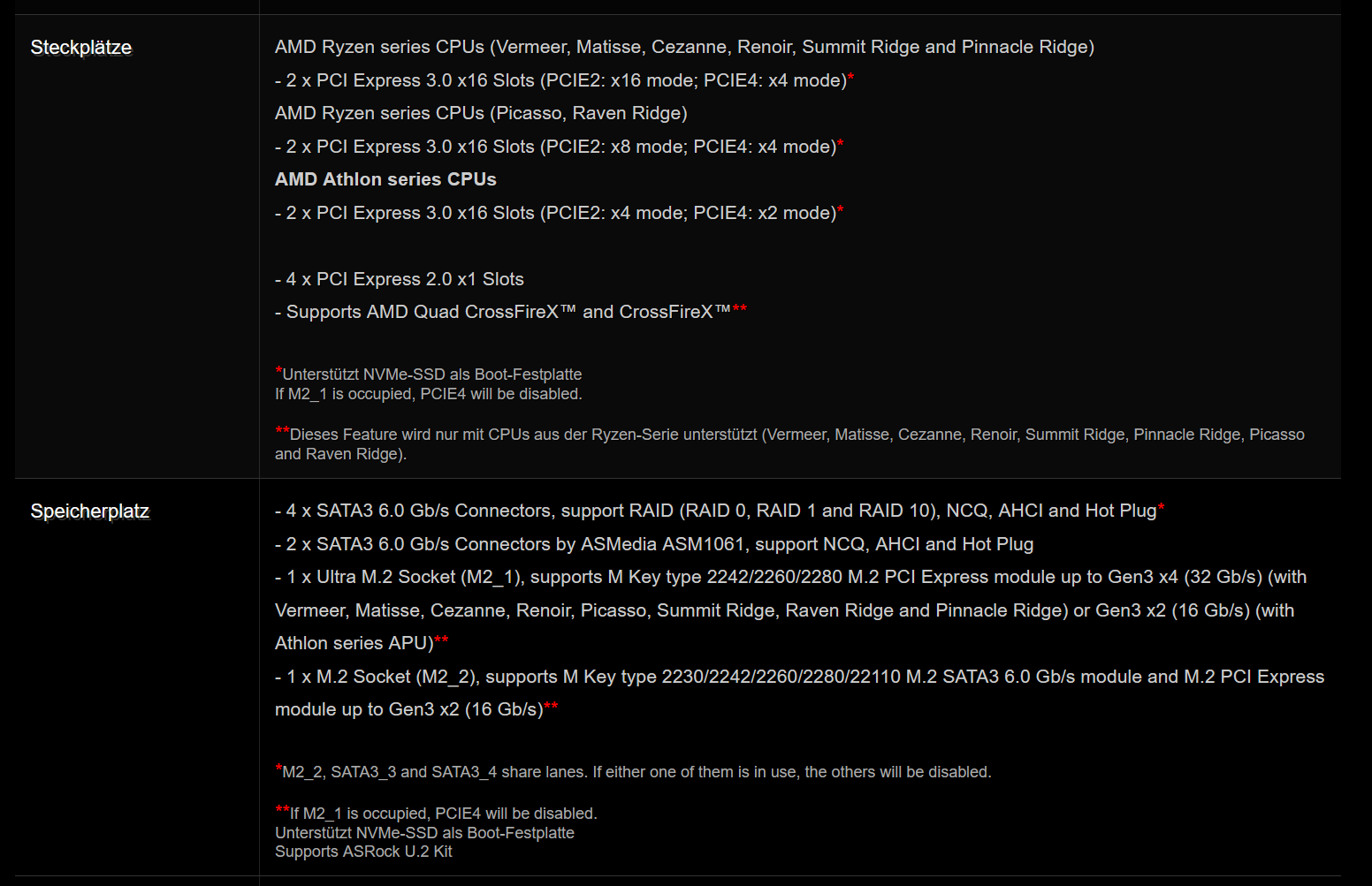

Ich habe auch geschaut ob es daran liegt, dass der eine Anschluss einen anderen SATA Anschluss deaktiviert (siehe Bild) aber auch nach dem Abstecken der anderen im PC verbauten Festplatten wird die M.2 SSD nicht erkannt.
Die BIOS Version ist 4.20 das ist nicht die Neueste, vielleicht hängt es auch irgendwie damit zusammen?? Oder kann es sein, dass das Mainboard den Typ der SSD nicht unterstützt oder so etwas ähnliches?

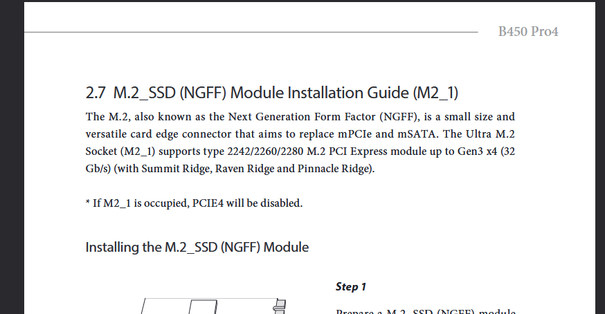

Ich weiß noch, dass es beim Kauf des PC´s vor etwa 4-5 Jahren wichtig war, dass der damals neue Ryzen 3 3100 nur funktionieren kann, wenn das Mainboard eine neue Version des BIOS drauf hatte. Das wurde aber bereits gemacht und machte daher keine Probleme. Ich schreibe das dazu, weil ich im 2. angehängten Bild ( das weiße) lesen konnte:
The Ultra M.2
Socket (M2_1) supports type 2242/2260/2280 M.2 PCI Express module up to Gen3 x4 (32
Gb/s) (with Summit Ridge, Raven Ridge and Pinnacle Ridge).
Der Ryzen 3 3100 ist aber Matisse mit Codename. Vielleicht liegt es daran? Theoretisch kann es ja aber auch nur sein, dass das Handbuch auf dem Stand ist als es herauskam und die CPU deshalb nicht aufgelistet ist, denn sie wird ja offiziell unterstützt.

Was ist denn noch an Festplatten verbaut? Könnte nen belegter SATAPort den M.2 abschalten?
Um welchen M.2 Port geht es eigentlich?
Steht so im Handbuch beim unteren M.2.
M2_2, SATA3_3 and SATA3_4 share lanes. If either one of them is in use, the others will be disabled.
Reaktionen: Asghan

Dann hast du auf dem Mainboard zwei M.2 Anschlüsse. Einmal PCIe 3.0 x4 und einmal PCIe 3.0 x2 / SATA.
Der zweite M.2 Anschluss funktioniert nicht, wenn an den SATA Anschlüssen 3 und 4 was angeschlossen ist und umgekehrt.
Das also auch mal prüfen.
