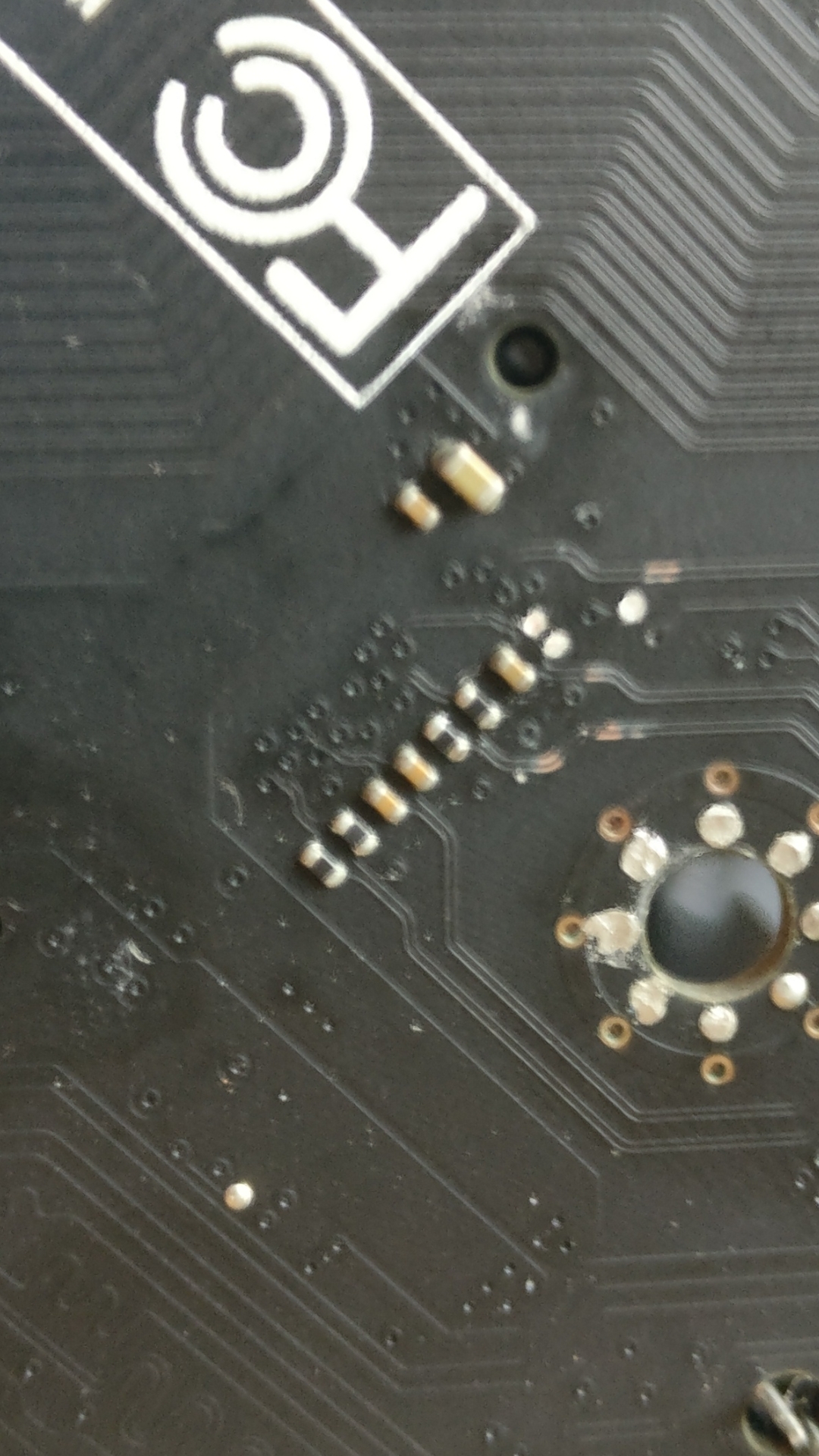

SSD sollte korrekt im Slot sitzen, habe sie mehrmals ein- und wieder ausgebaut. Defekt kann die SSD nicht sein, da sie in einem andern PC problemlos funktioniert hat. Habe gerade das Mainboard ausgebaut und untersuche es. Auf der Rückseite, dort wo der M.2 Slot ist, ist eine Reihe von "Nupsis". Wie auf dem Bild zu sehen ist, ist ganz rechts kein Nupsi (weiß nicht ob da überhaupt einer war). Und die Leiterbahnen in der Nähe sind ein bisschen kupferfarben. Kann damit jemand was anfangen?

Das Bild ist leider sehr unscharf, aber bei der einen Leiterbahn oder dem einen Paar von Leiterbahnen sieht es schon so aus als wäre sie unterbrochen. Auf jeden Fall scheint dort etwas gewesen zu sein und der Schutzlack wurde abgekratzt.
