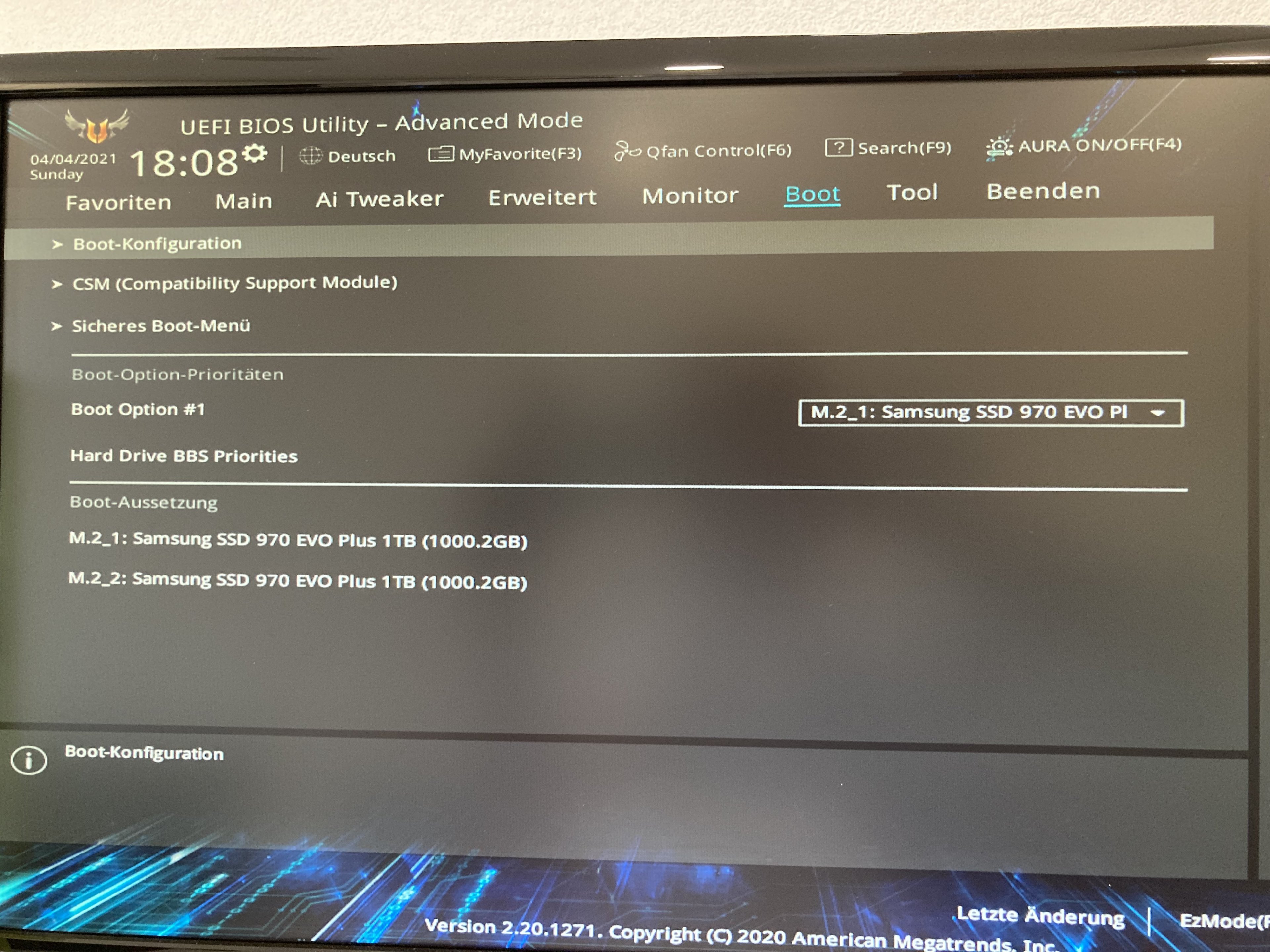

Habe zwei SSD 970 EVO Plus verbaut.
Mainboard ASUS TUF Gaming 550 Plus

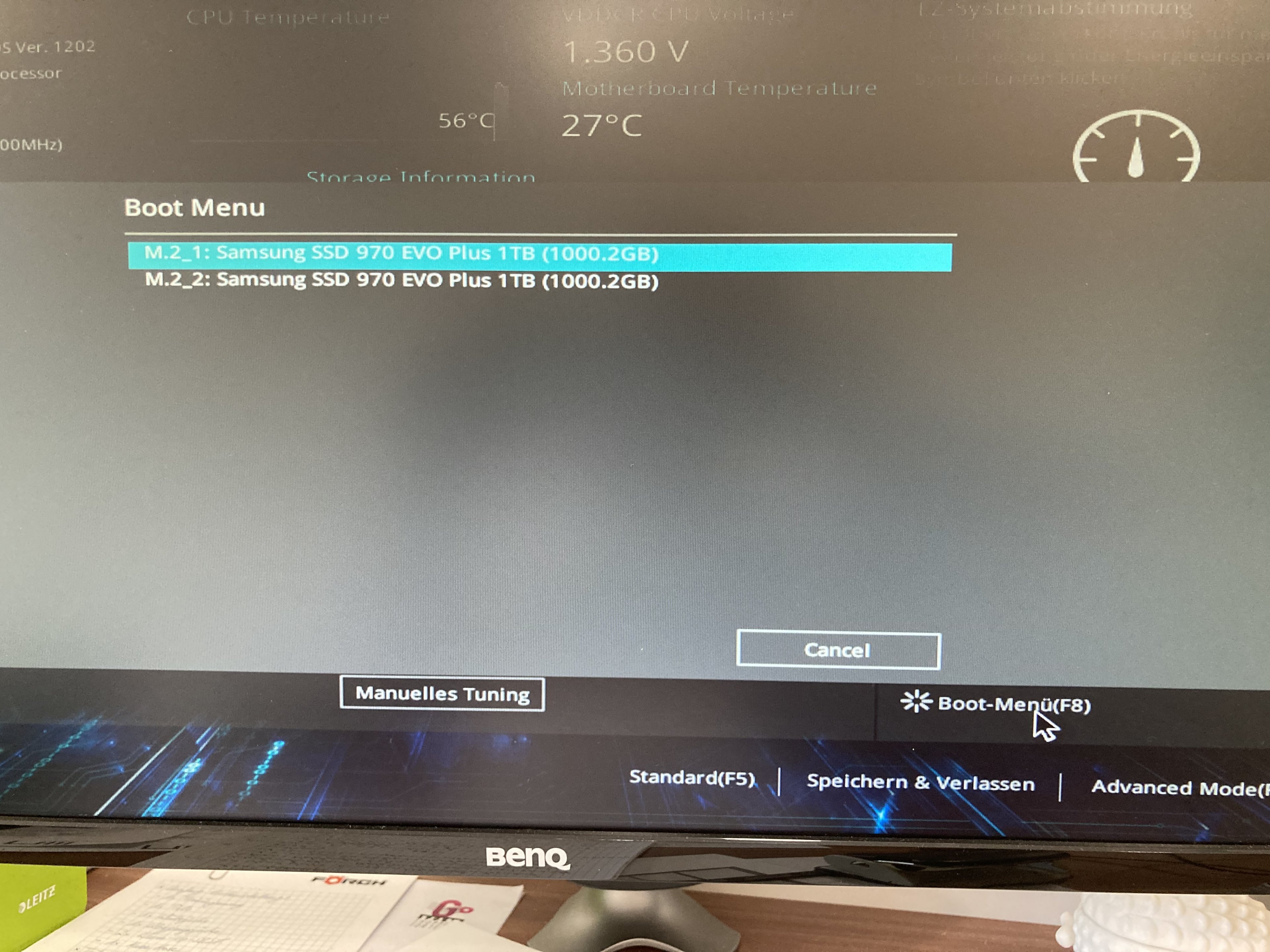

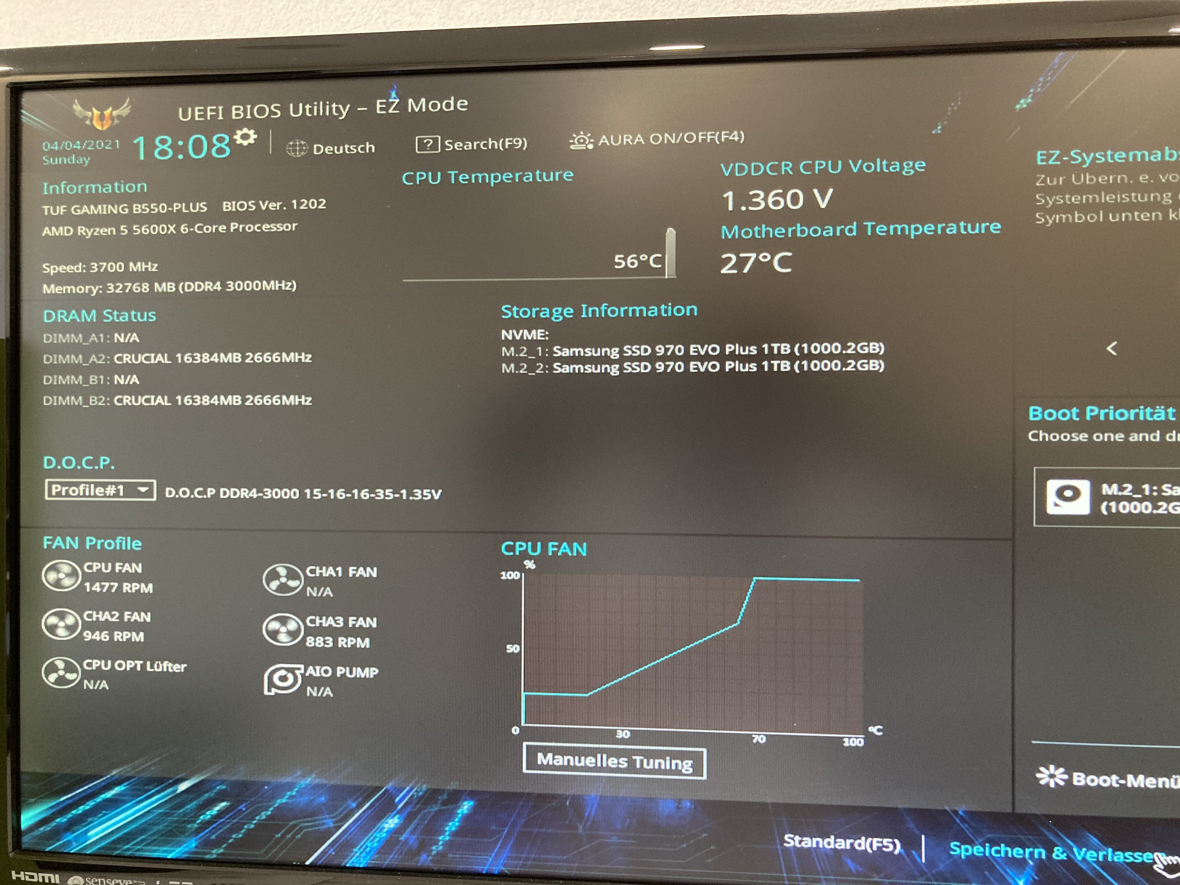

Im Bios finde ich die beiden SSD's.

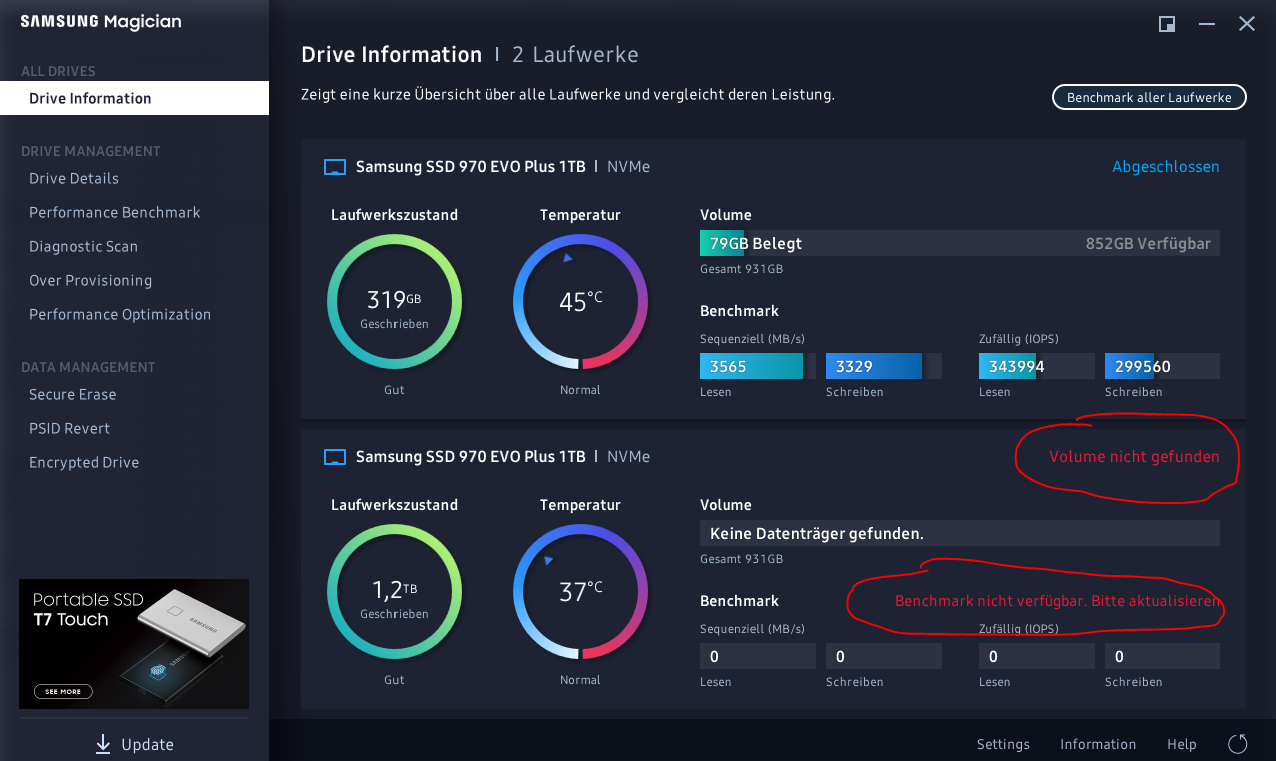

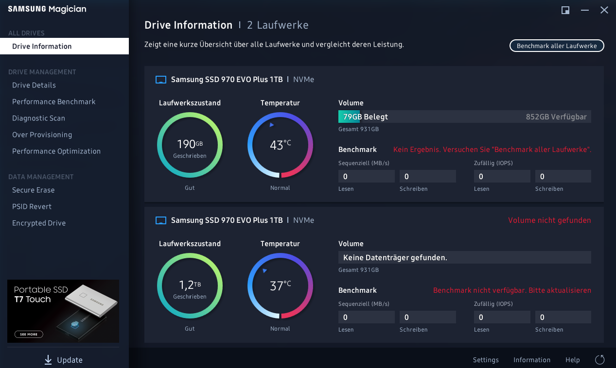

In Samsung Magician finde ich ebenfalls beide SSD's.

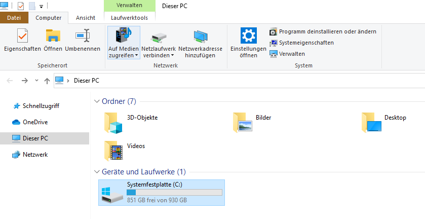

Aber unter "Dieser PC" wird mir nur eine angezeigt.
Was mach ich denn falsch?

Was sagt die Datenträgerverwaltung?
Reaktionen: Pacman0811, Livocab und Viper1982
Datenträgerverwaltung Partition erstellt und Laufwerksbuchstabe vergeben ?
Reaktionen: Pacman0811, Bonanca, Footluck0r und eine weitere Person
Du musst der SSD auch über die Datenträgerverwaltung erst mal partitionieren und formatieren. Ohne lesbare Partitionen mit Laufwerksbuchstaben kann der Explorer ja keine Laufwerke darstellen.
Reaktionen: Livocab
Gehe mal in die Datenträgerverwaltung und schau mal da rein. Die müssen wohl noch eingerichtet werden.
Reaktionen: Livocab
Hast du die zweite SSD auch als Partition in der Datenträgerverwaltung hinterlegt?
Reaktionen: Livocab
Magician sagt es doch. Keinen Datenträger gefunden.
Du musst sie in der Datenträgerverwaltung erstmal einrichten, eine Partition erstellen.
Reaktionen: Livocab
Über die Datenträgerverwaltung die beiden M2 initialisieren und dann ein einfaches Laufwerk erstellen.
Reaktionen: Livocab
