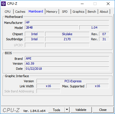

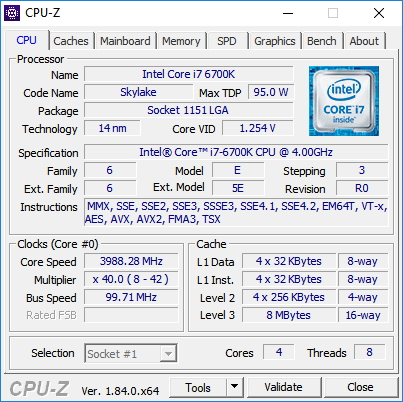

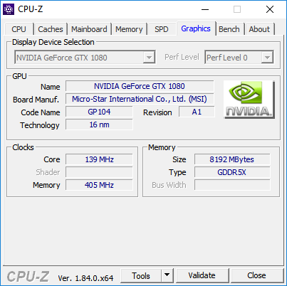

Ne Ne es hat keine finanzielle Gründe, vor 2 Wochen habe ich mir ne 1080 gegönnt also da passt alles. Ich habs halt nie anders gemacht. Mein Setup bestand immer aus ner HDD (7.200) , einer SSD für Windows und einer SSD für Spiele wie D3 bei denen man wirklich einen Schub beim Gameplay hat. Ich habe als SSD (Windows) ne Samsung EVO 850 und für die Games ne Sandisk. Auf die HDD kommen die sehr sehr großen Games ab 70 GB+. Muss aber dazu sagen das die beiden SSD's schon mehr als ein Jahr alt sind, aber immer noch einwandfrei funktionieren. Ich habe mir halt nur gedacht wenn ich schon die Möglichkeit ne M2 mit Windowspartition einzubauen dann mach ich das auch. Natürlich nur unter dem Aspekt das das Hochfahren etc keine 20 Sekunden dauert sondern noch schneller geht :D. Ist halt schon Kritik auf ganz hohem Niveau, weil ja eigentlich schon alles schnell geht ^^ Hier mal noch mein System in Bildformat.

Testen kannst Du das z.B. mit CrystalDiskMark. Und mal die Unterschiede der Geschwindigkeit was die Schnittstellen so können. SATA III sind es 600MB/s, PCIe x2 1500MBs/s und x4 3600MB/s. minus jewals Overhead. Alle Schnittstellen können heut zu tag voll Ausgereizt werden.
Auf Deinen Bildern sieht man auch mal wieder das HP und auch andere Hersteller "unter Takten um mehr Stabilität zu haben :( Siehe Bus Speed sollte eigentlich 100MHz sein.
Wenn wir jetzt ein bisschen spinnen und sagen ich kaufe mir ein neues Mainboard. Zum Beispiel das hier https://www.amazon.de/dp/B01MY4L5ED...UTF8&colid=AYG2SXB67AX0&coliid=I27CYEYU48ZV86 wären dann damit die Probleme gelöst, bedeutet M2 mit PCIe x4 und die Sache mit dem Bus Speed? :D Habe ich die Möglichkeit den Speed auf meinem jetzigen Mainboard irgendwie zu erhöhen? Bzw ist es denn notwendig und wird damit irgendwas verbessert?
Also sagen wir das mal so. Der Bus Speed ist bei Dir 99.71 stand den 100 was statt der 4.000Mhz dann nur 3988.28 Mhz an der CPU ankommt. das trifft auch die M2 zu das den eben nicht voll die Bandbreite gefahren wird, aber das ist eigentlich nicht so spürbar. Der vorteil des MSI Boards ist halt das man mehr einstellen kann und auch der Bus Speed genauer bzw auch einstellbar ist. Das gilt auch für den Speicher da meist solch Fertig PC's wie der HP fest eingespeicherte Werte haben und egal wie gut/schnell der Speicher dann eingesetzt wird diese nicht nutzbar sind sondern mit den Festen Einstellungen.
