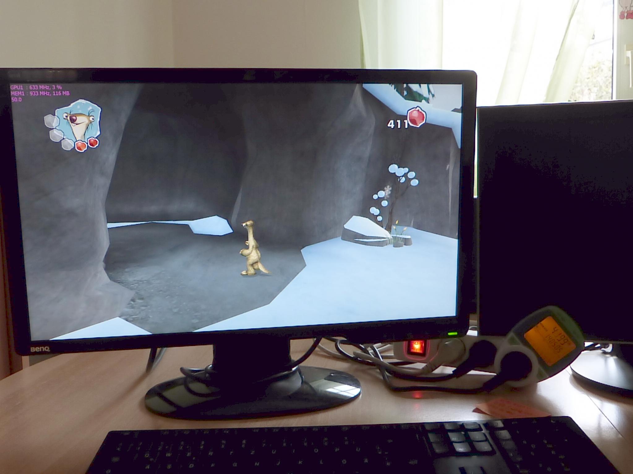

Kommt drauf an wie du den Rechner einrichtest,was wichtig ist,was du brauchst......
Mit dieser APU:http://geizhals.at/de/amd-a8-5600k-black-edition-ad560kwohjbox-a805217.html
hab ich nen normalen Desktop Rechner zusammen gebaut mit normaler HDD und 300 Watt LC Silver NT.
Max hatte ich was um 150Watt unter Prime + FurMark gemessen.
Untervoltet waren es unter 120Watt und bei normaler Auslastung hab ich nie mehr als 100Watt gesehen.
Wenn mans dann noch ein wenig den Takt anpasst (unter Windows Energiesparoptionen),dann spielst z.b. auch mit 40-60Watt.
