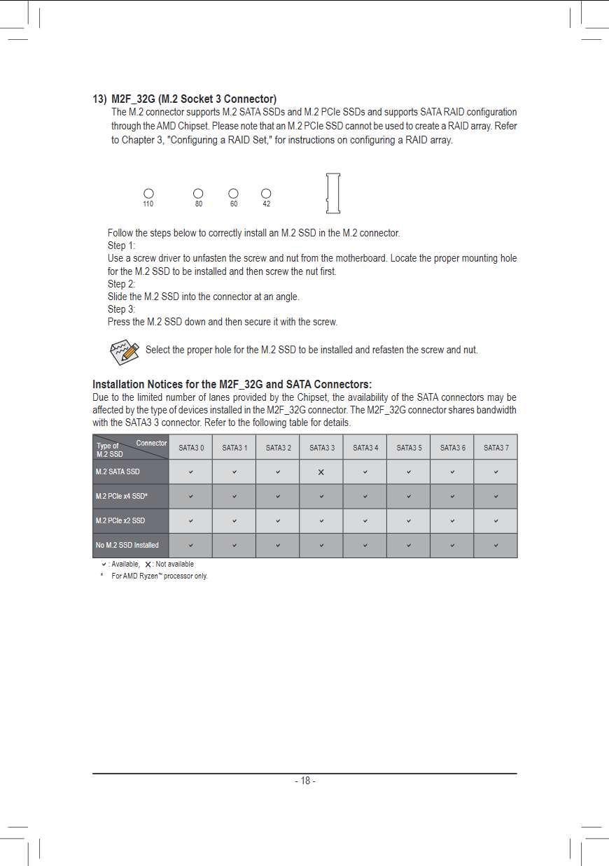

Eben, eigentlich sollte da nichts eingestellt werden müssen, aber bei diesem Board gibt es auch einen U.2 Port der sich die Lanes mit dem M.2 Slot teilt:
Wenn die SSD nicht funktioniert, dann sollte man schauen wie die Einstellung dazu ist, eigentlich sollte sowas automatisch erkannt werden, aber vielleicht ist im BIOS per Default der U.2 Port ausgewählt.

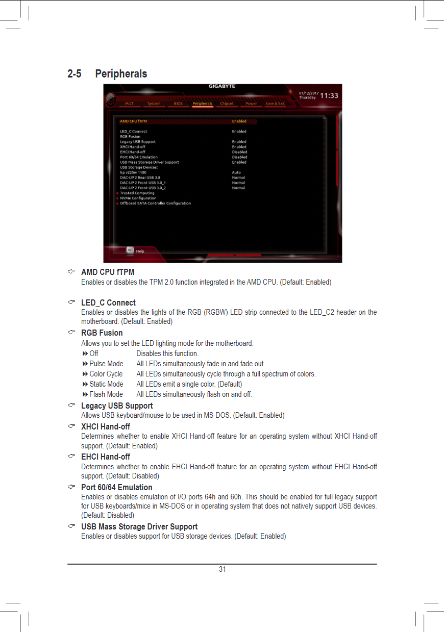

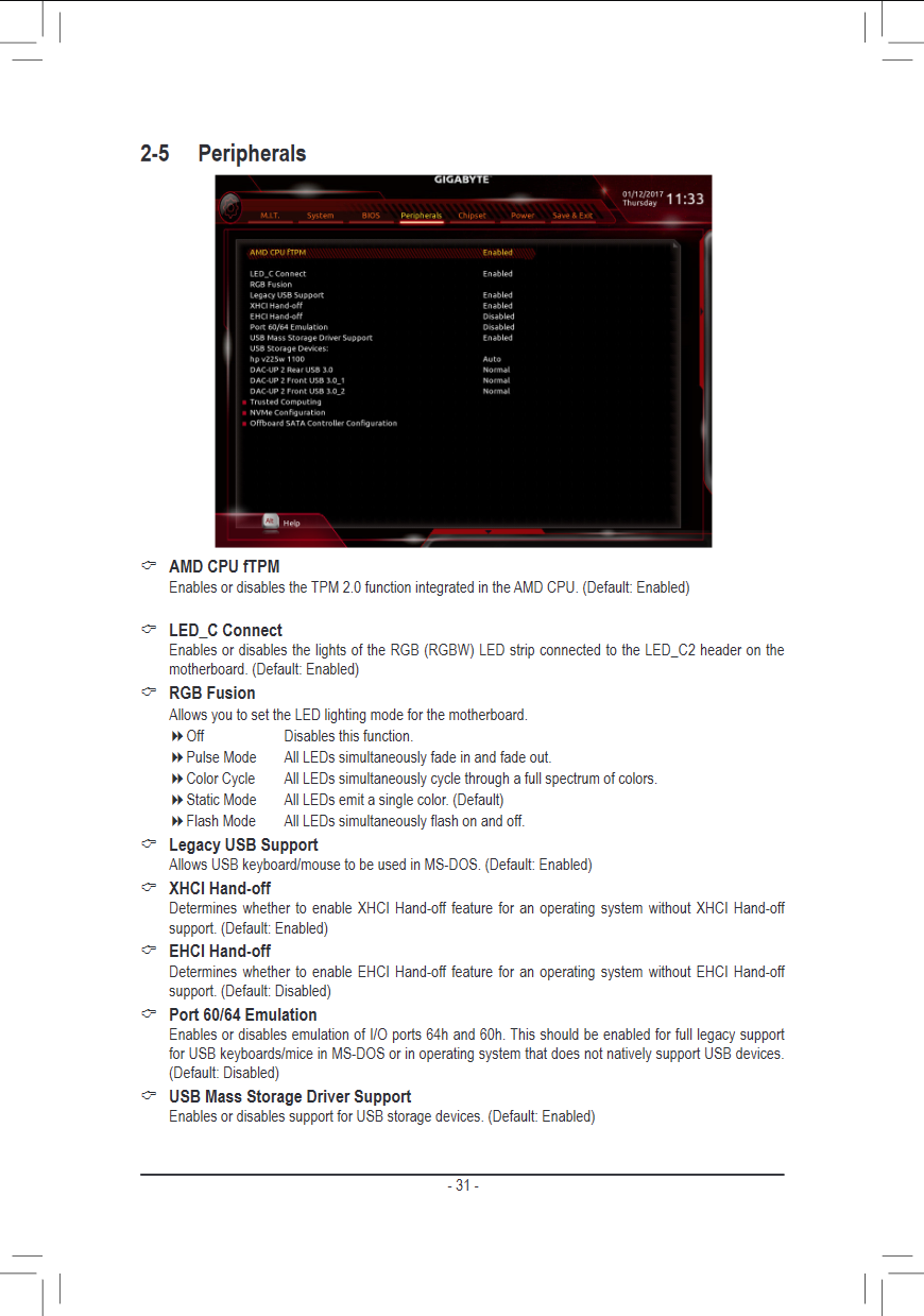

GA-AX370-Gaming 5 User's Manual (mb_manual_ga-ax370-gaming5_e.pdf)
Seite 18
Chapter 2 BIOS Setup
Seite 31/32

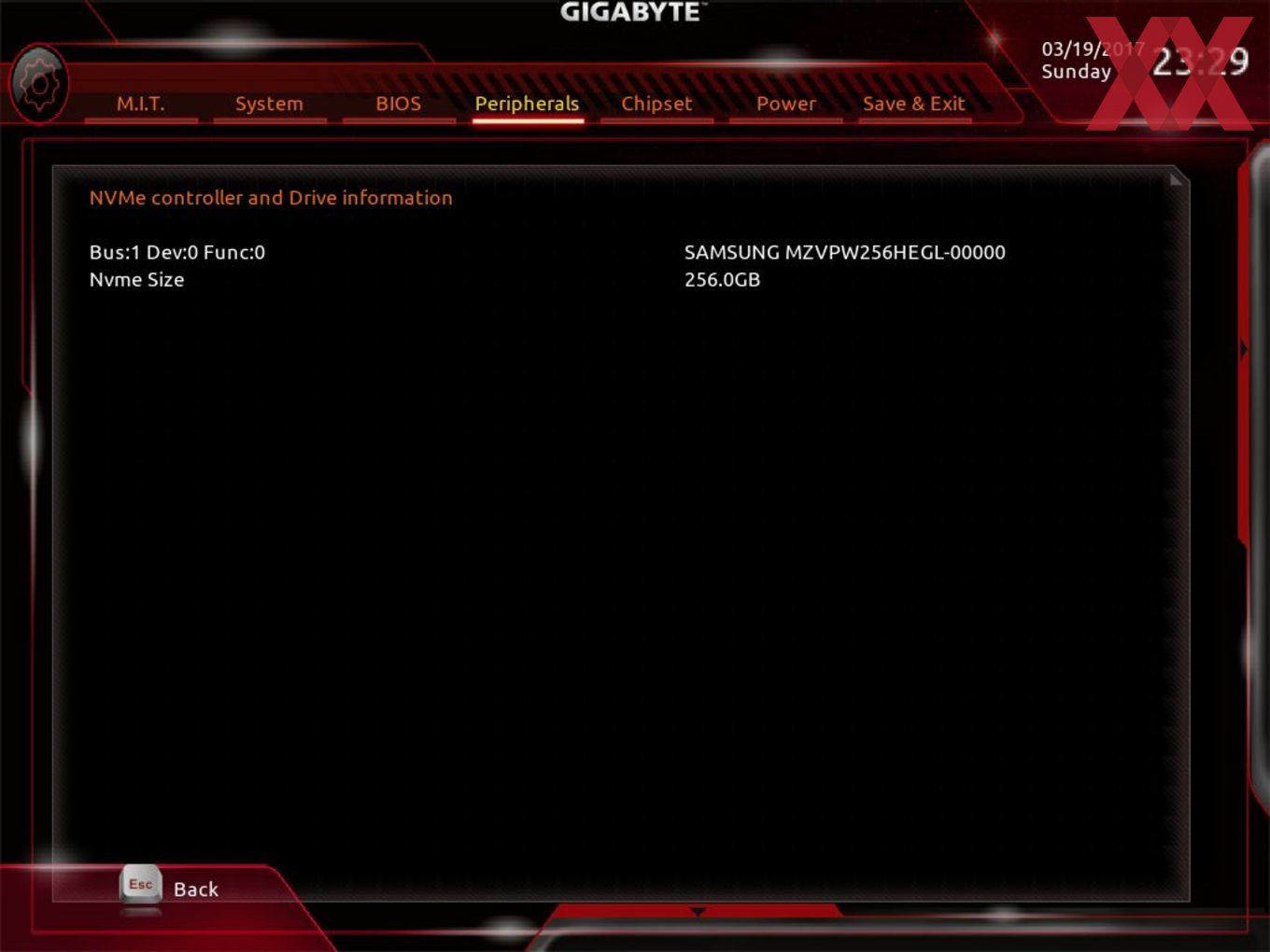

NVMe Configuration
Displays information on your M.2 NVME PCIe SSD if installed
[Quelle: Gigabyte GA-AX370-Gaming 5 im Test | Hardwareluxx]
