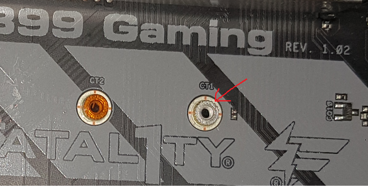

Kann man diese M2-Befestigung vom Mainboard ersetzen / lösen ?
Danke für Eure Rückmeldung.
Geschraubt ehr nicht. Sieht aus wie nen Gewindeeinsatz der eingepresst wird (in Kunststoff wird sowas auch "reingeschmolzen"). Könnte aber auch gut mit Lötzinn zusätzlich befestigt sein.
Warum willst du die lösen? Wenn das Gewinde kaputt ist reicht es evtl. das Gewinde neu zu bohren mit nem Gewindebohrer/-schneider. Sollte ja M3 sein oder?
leider hab ich beim MB-Tausch die falsche Schraube zur Befestigung der M2 benutzt.
Obwohl ich immer mit "Gefühl" da rangehe, ist es leider passiert -> Nach "fest" kommt "ab".
Fehler war, Schraube M2 Mainboard alt war bissel länger als Gewinde M2 Mainboard-Neu.
Zu spät gesehen. tja passiert auch Einem der schon länger dabei ist...
