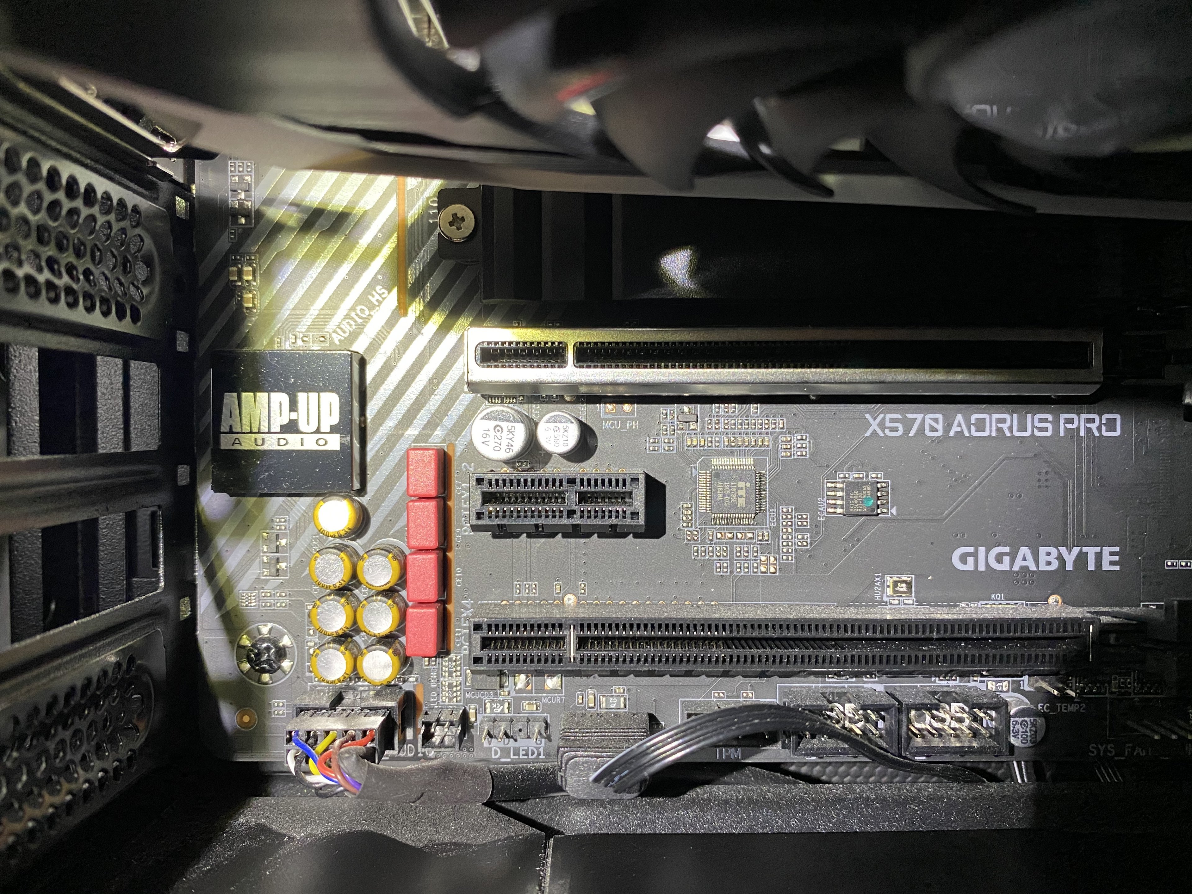

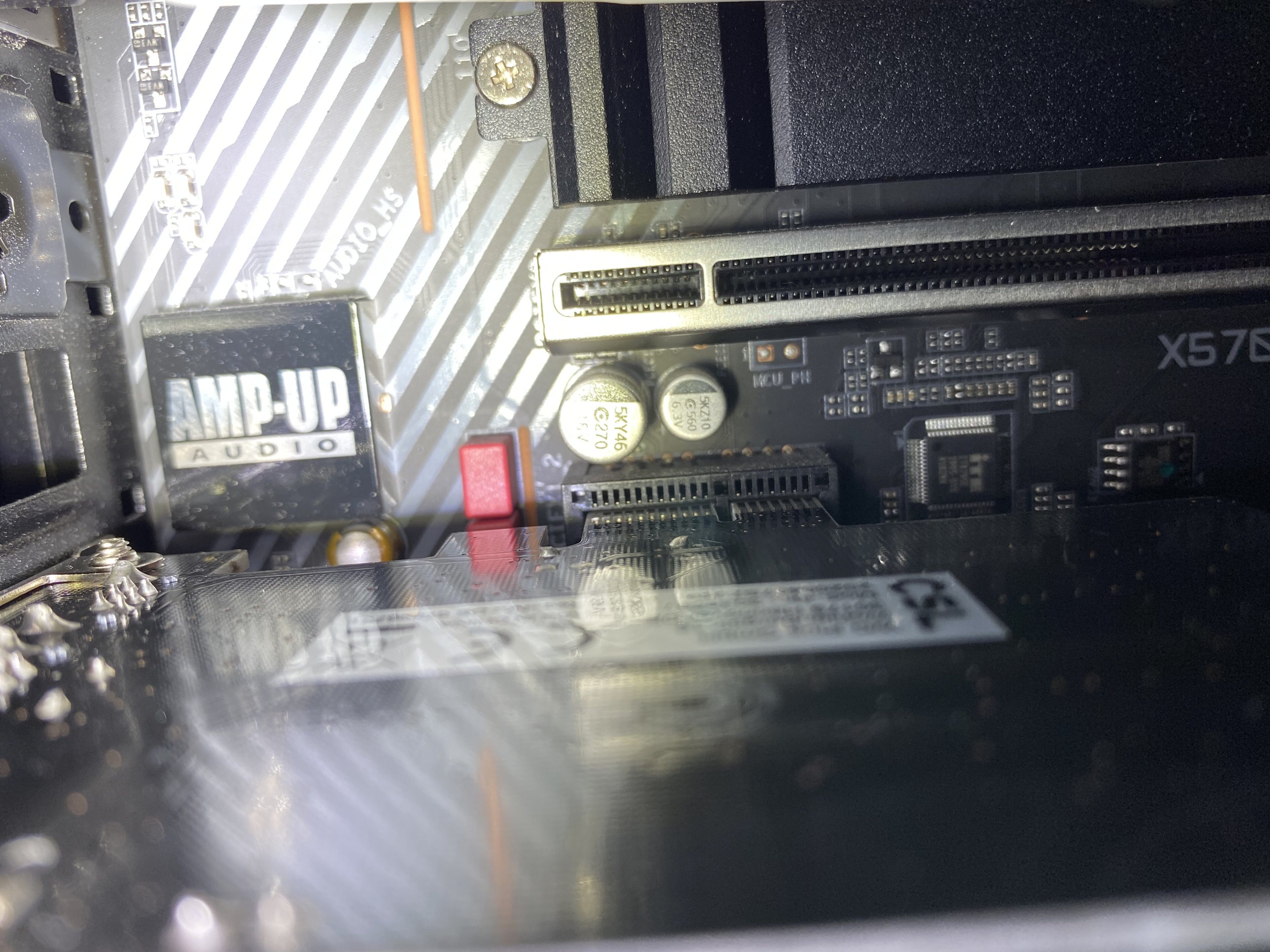

Bitte, hier die Fotos....

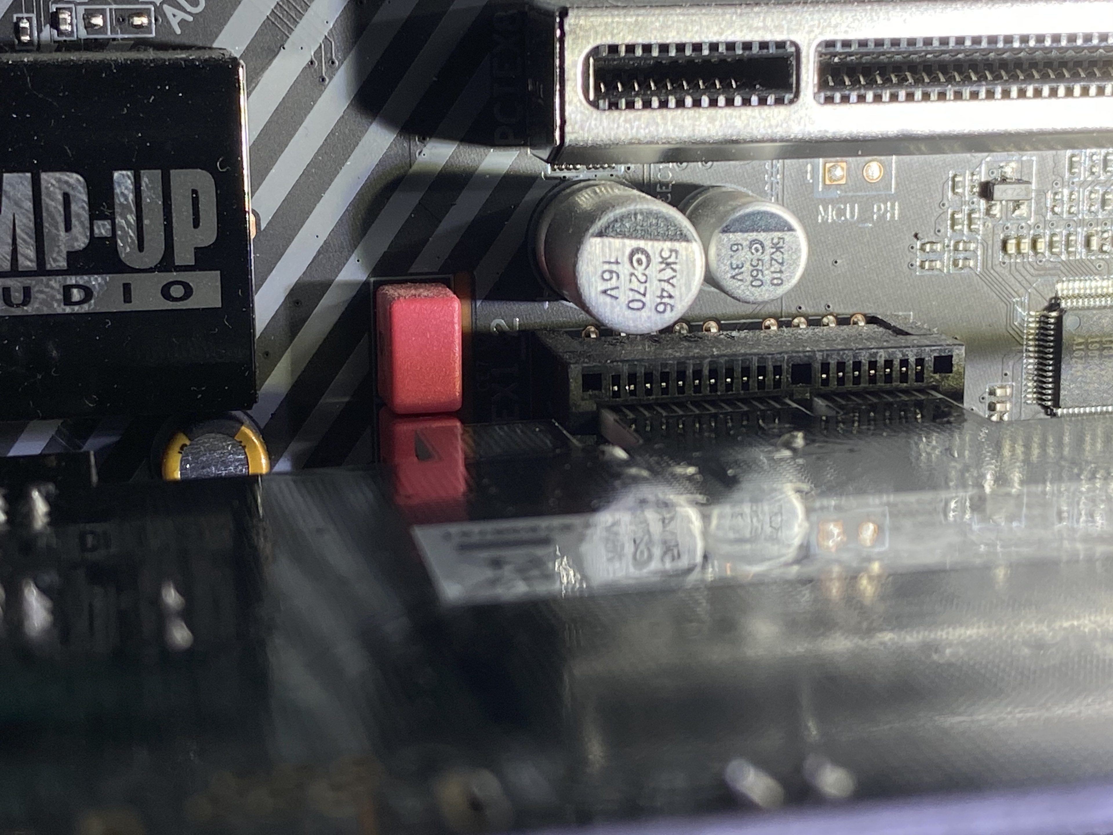

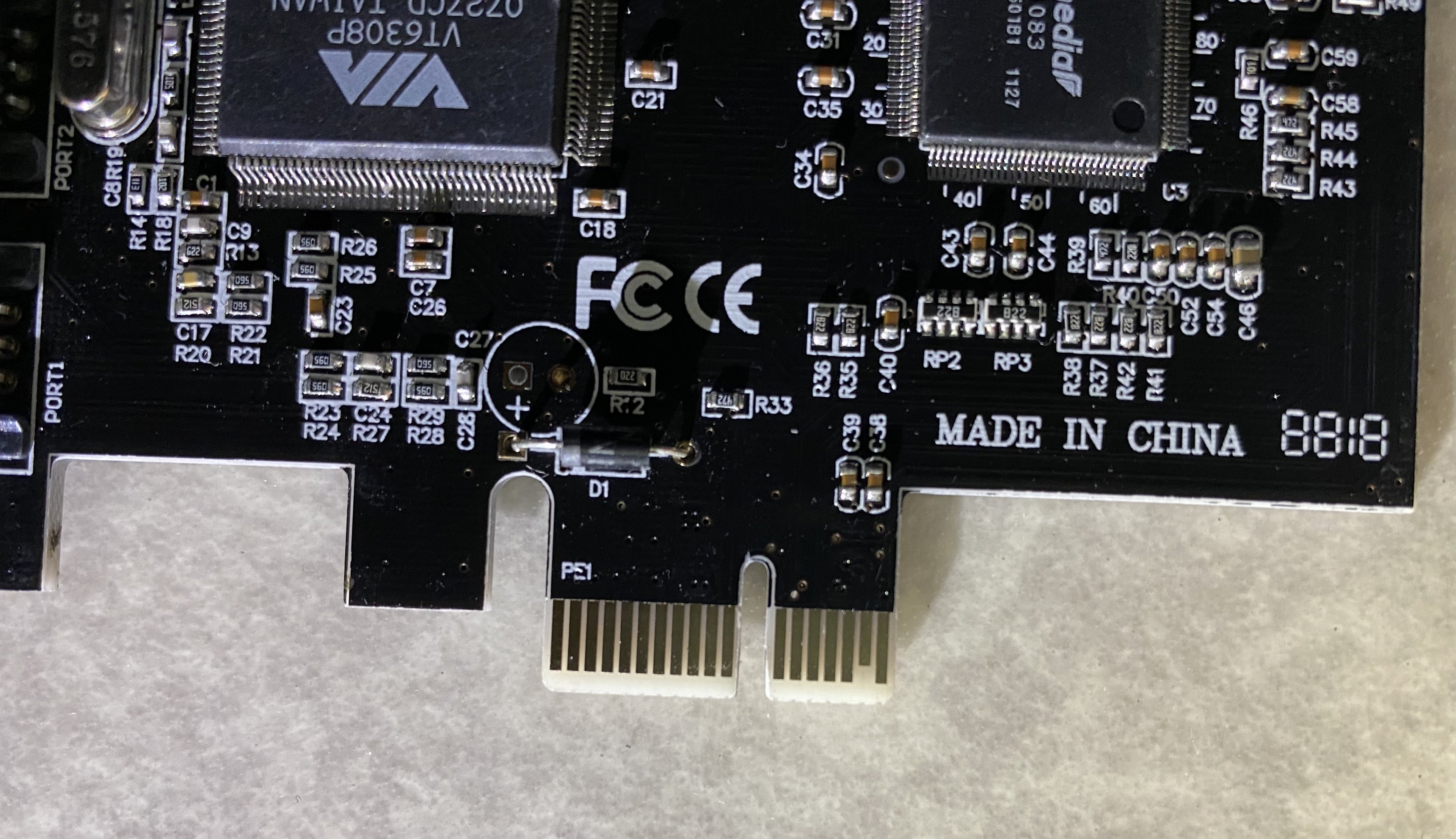

was ich mir noch vorstellen könnte, das der Steck in der Mitte bei der Karte nicht richtig ausgeschnitten wurde, zumindest sieht das da nicht gerade schön ausgeschnitten aus
Stößt die kleine Nase zufällig auf diesen roten Kondensatoren an?
Reaktionen: ElGonzo
Die Dicke passt, die hat 1,58mm
Nei, das sieht nur auf dem Foto so aus... da ist viel Platz.
Der Steck wo die roten Kondensatoren sind passt nicht
das ist das Problem. Wenn das nicht so ist, dann muss die Karte da auch reinpassen.
