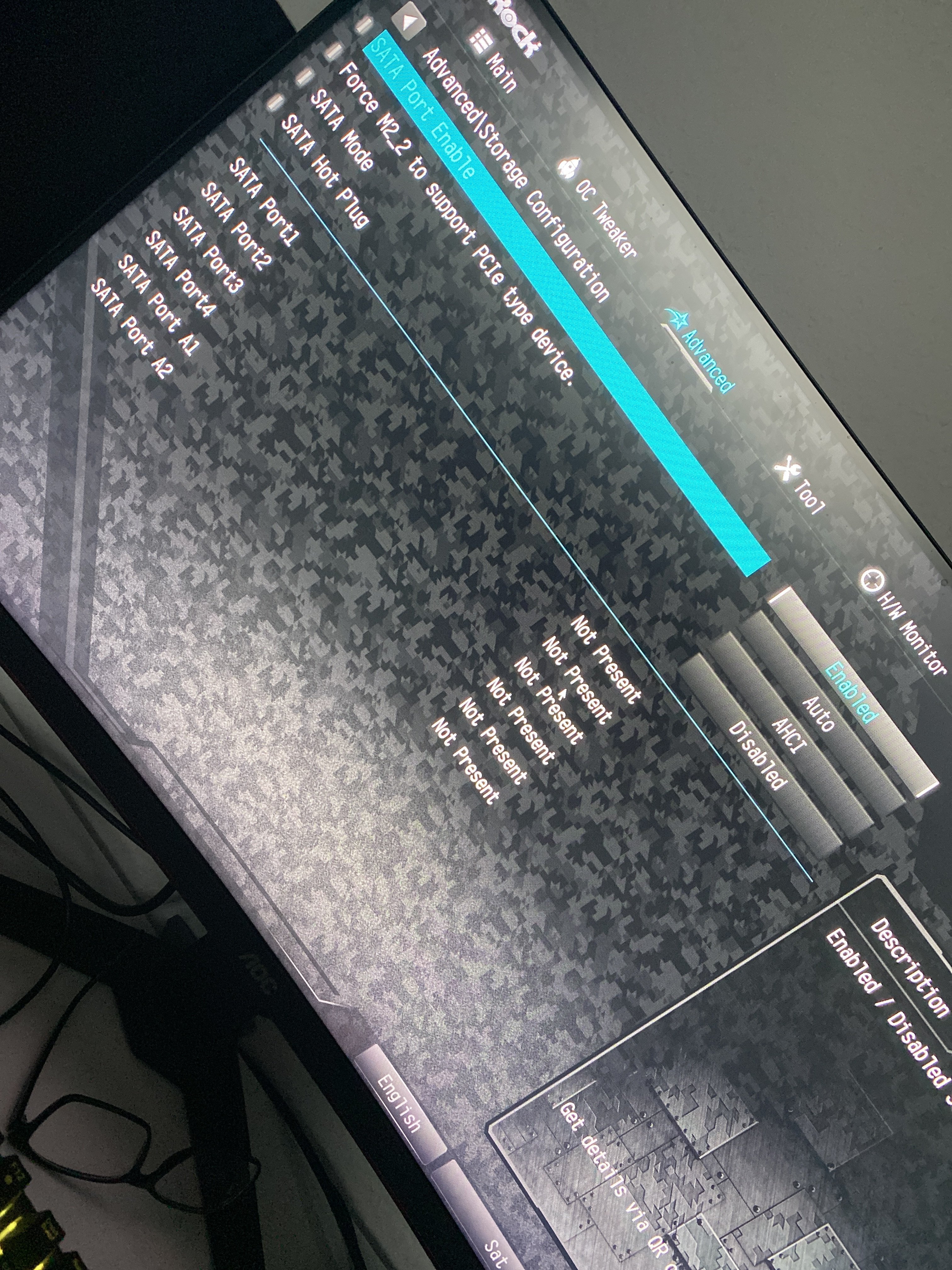

Auf welchem Port steck die SSD?
die AMD SATA Ports von der CPU (2 Stück) dürfen nicht aktiv sein!
!! -> Im 1. Screen SATA Port Enabled -> auf "Disabled" stellen !!!
und wenn du den zweiten (M2_2) Slot nutzt (nicht empfohlen!) dann Force M2_2 Enable setzen
@Smily
Nein hat er nicht, im Screen 1 ist keines zu sehen aber die SATA Ports der CPU sind aktiv im BIOS.
Doch die ist abwärtskompatibel. Da es aber eine nvme SSD ist, wirst du sie nicht unter den SATA Laufwerken finden.

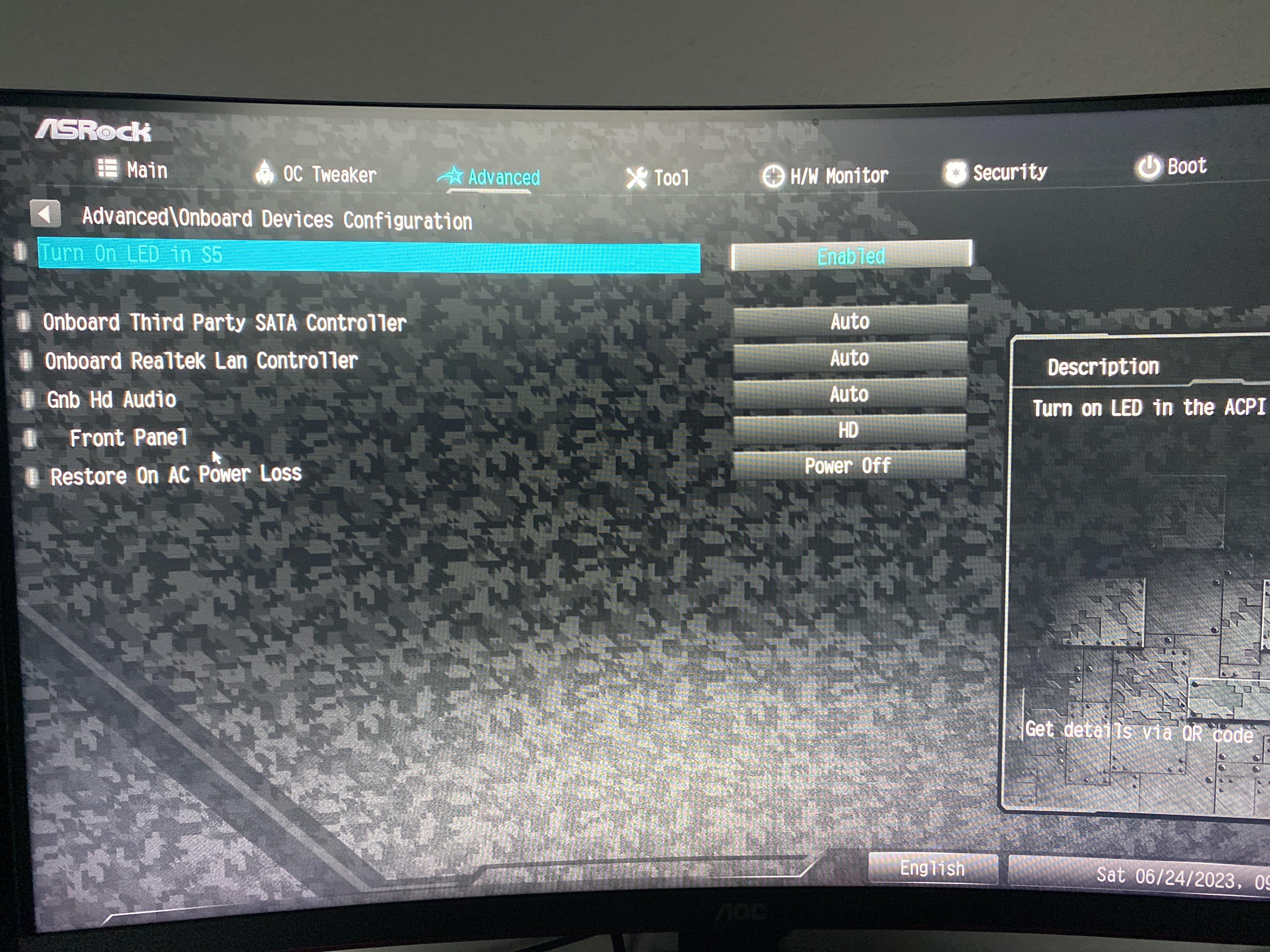

@Nickel
Auch wenn im BIOS die Option für die SATA Ports auf "Enabled" (statt z.B. Auto) steht?
-> Siehe Screenshot 1. Das sind die AMD Ports da die 4 extra Ports in Screenshot 2 konfiguriert werden.

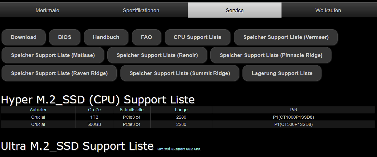

Die Lexar NM710 gehört schon zu den neueren SSD´s. ...
Die eigtl. NVMe Support Liste ist doch ellenlang und das sollen alles "veraltete" NVMes sein?
"Storage Support"

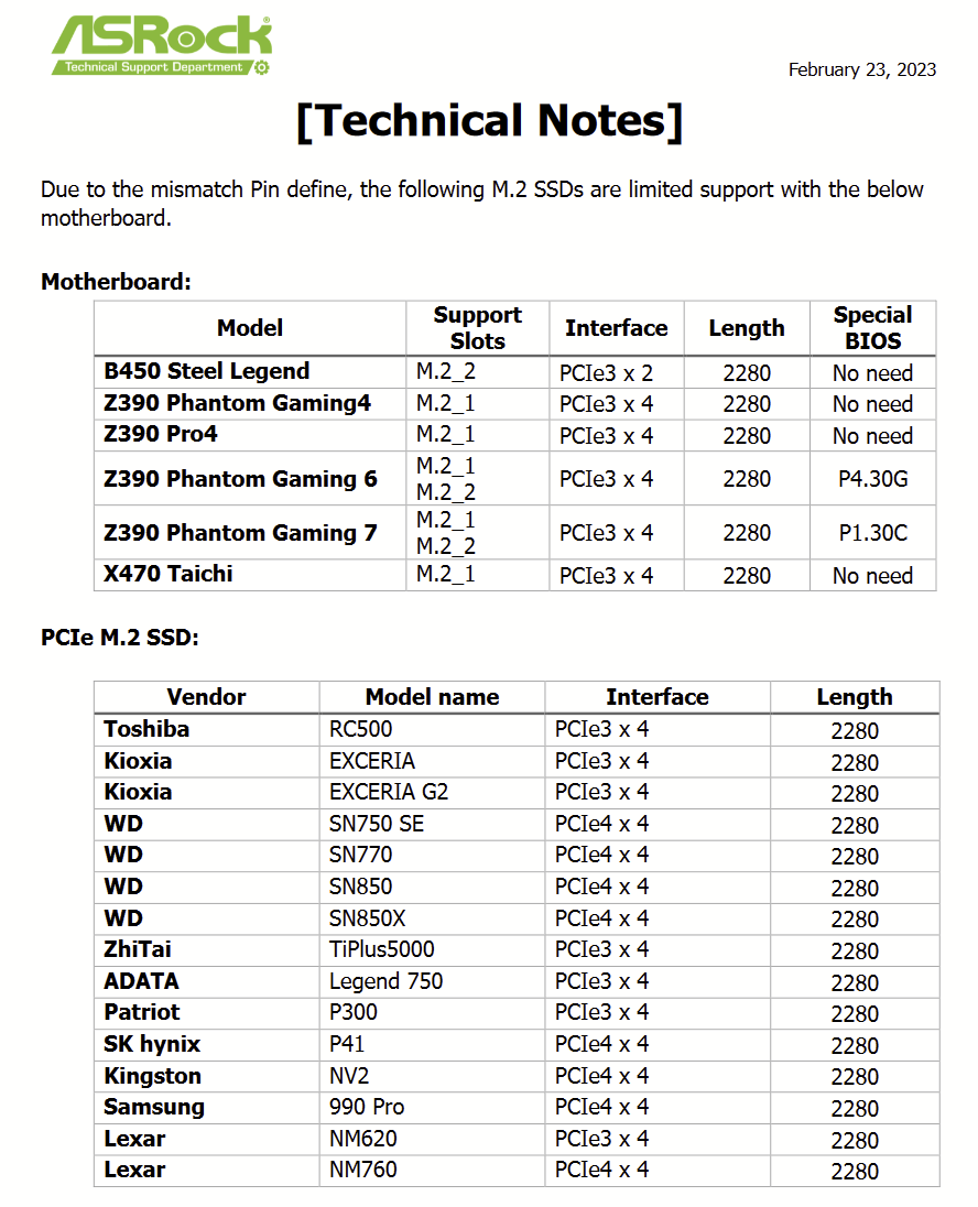

Es gab wohl irgendwann eine Änderung bei der Pinbelegung. Am M.2 Standart wird ja immer mal wieder gearbeitet (aktuell glaube ich Version 1.3). Und die "neueren" M.2 Laufwerke funktionieren jetzt in einigen alten Boards (zumindest von Asrock) nicht mehr.
WD ist sehr früh auf die "neue" Pinbelegung übergegangen. Samsung z.b. erst mit der 990Pro. Die NM710 ist noch nicht so lange auf dem Markt daher, gehe ich davon aus, das sie auch schon dazu gehört
Eventuell liegt der Fehler auch beim Mainboardherstellern die bisher ungenutzte Pins nicht korekt belegt hatten. Oder der Standard war nicht ausreichend klar definiert.
Hab da leider keine genauern Infos warum es so ist wie es ist.
Ist übrigends auf der Supportseite verlinkt. Nur nicht besonders auffällig. "Limited Support SSD List"
Das hatte ich gesehen und auch dein EDIT- dass sie im anderen Slot wohl erkannt werden soll.
