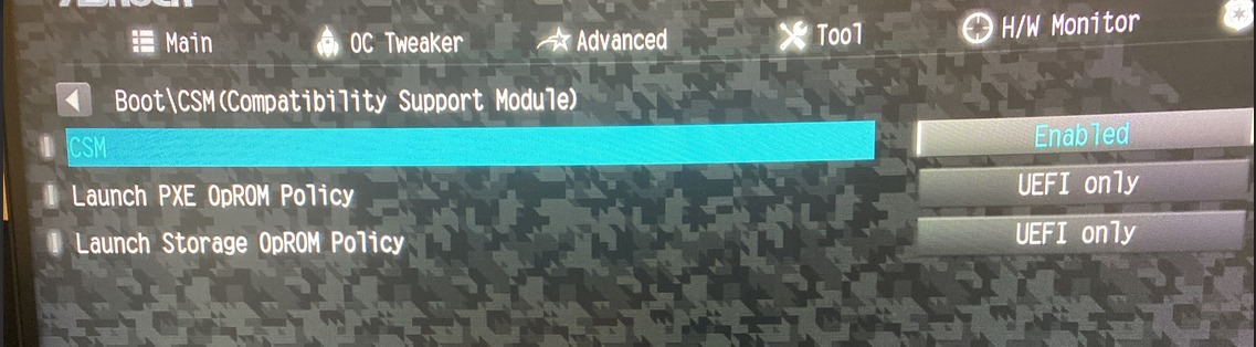

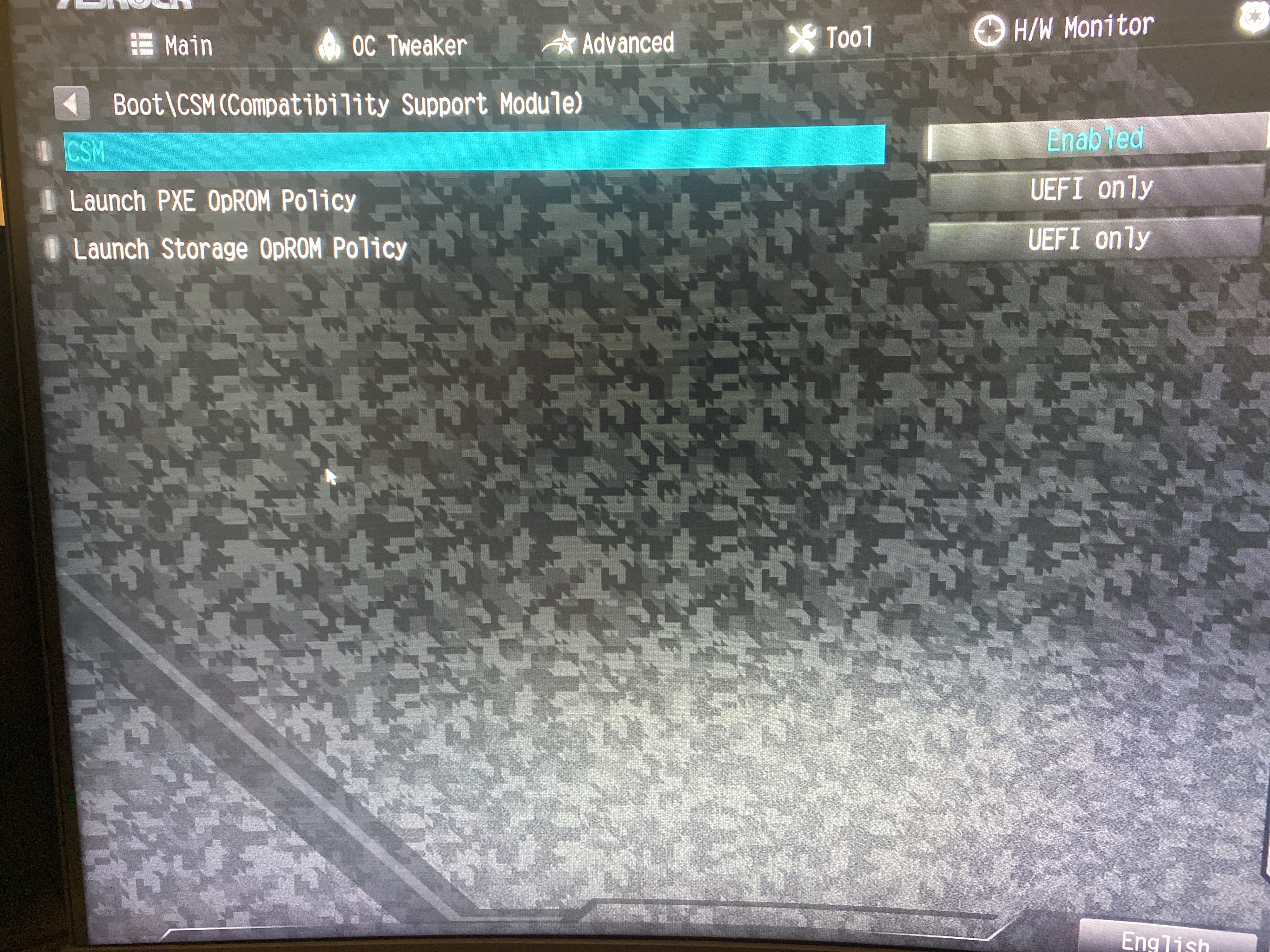

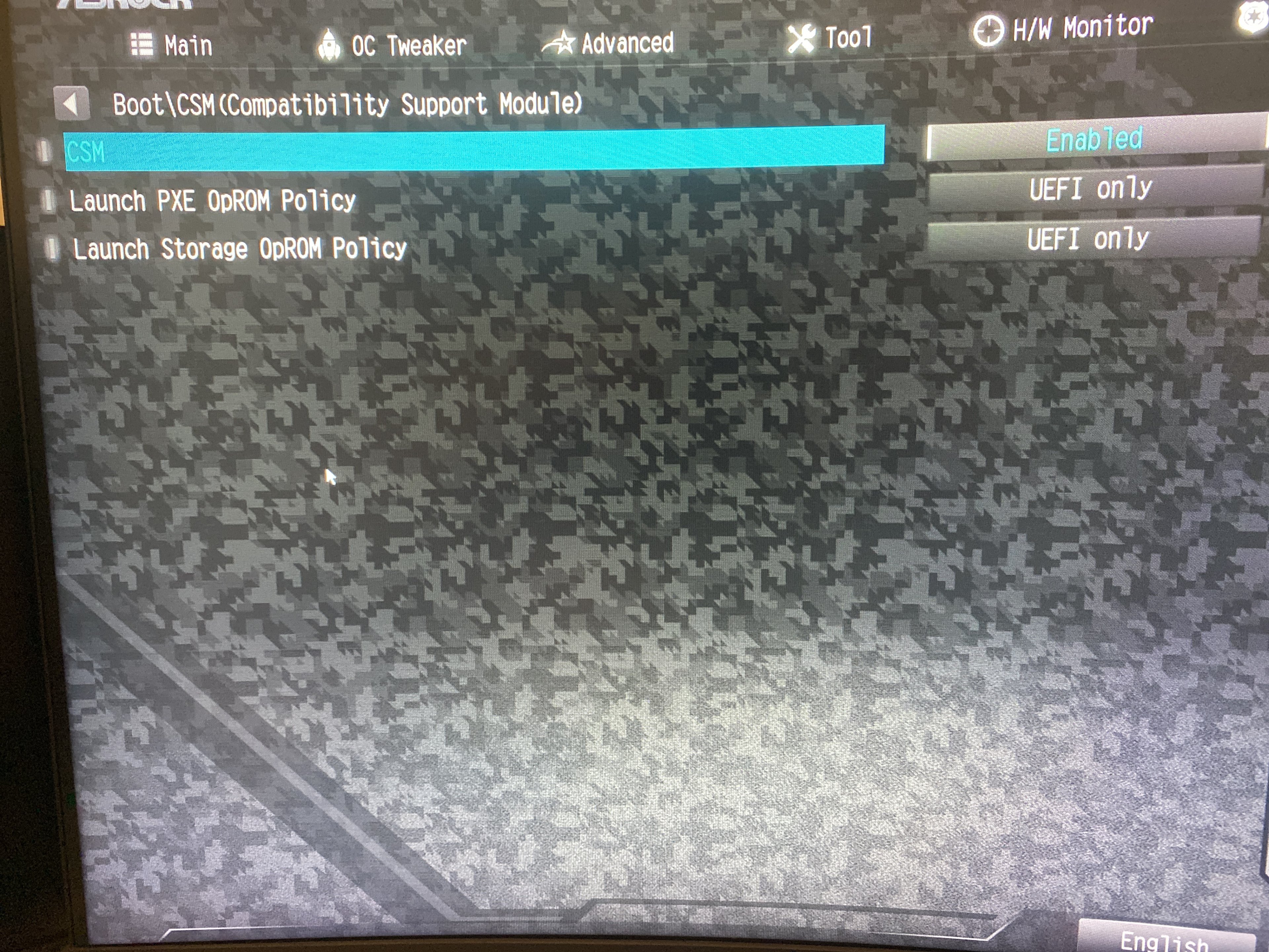

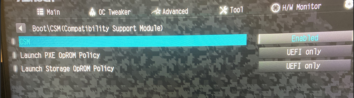

Im Moment habe ich die P4.30 drauf (voreingestellt)lynxx83 schrieb:Welche Version hast du aktuell drauf?
Welche Einstellung ist bei dir im bios gesetzt unter CSM Support?
Re3DruFfY schrieb:Hat leider nichts gebracht.
Ok, aber lass es gerade aus zumal NVMes den UEFI (GPT) boot wollen.
Wenn das ne neuere nvme ist, und du ja Windows (welches eigentlich, ich vermute mal 10 oder neuer? ) drauf installieren & booten willst, würd ich csm aus lassen, das sollte nun passen. (Später gpt formatieren bei der Installation)
Die dürfte nämlich vermutlich kein legacy option rom mehr haben, ist angeblich selten der Fall..
Jetzt könnt ich nur noch vermuten dass secure boot nen strich durch die Rechnung gemacht hat ( unwahrscheinlicher) oder die spezielle Mainboard/bios kombi mit dieser m.2 nvme.
Sonst wär ich dann ratlos wo's noch haken könnte
Hat die definitiv nicht, Storage OpRom steht aber auf UEFI Only.lynxx83 schrieb:Die dürfte nämlich vermutlich kein legacy option rom mehr haben, ist angeblich selten der Fall..
Habe jetzt 5x die Installation gestartet und beim 5x wurde die m2 endlich erkannt.Nickel schrieb:Jetzt ist aber CSM aus, schau mal ob sie jetzt angezeigt wird bei der Windows Installation.
Vielen Dank für euere Hilfe!
Jetzt nur noch hoffen, dass bei der Installation alles klappt.
