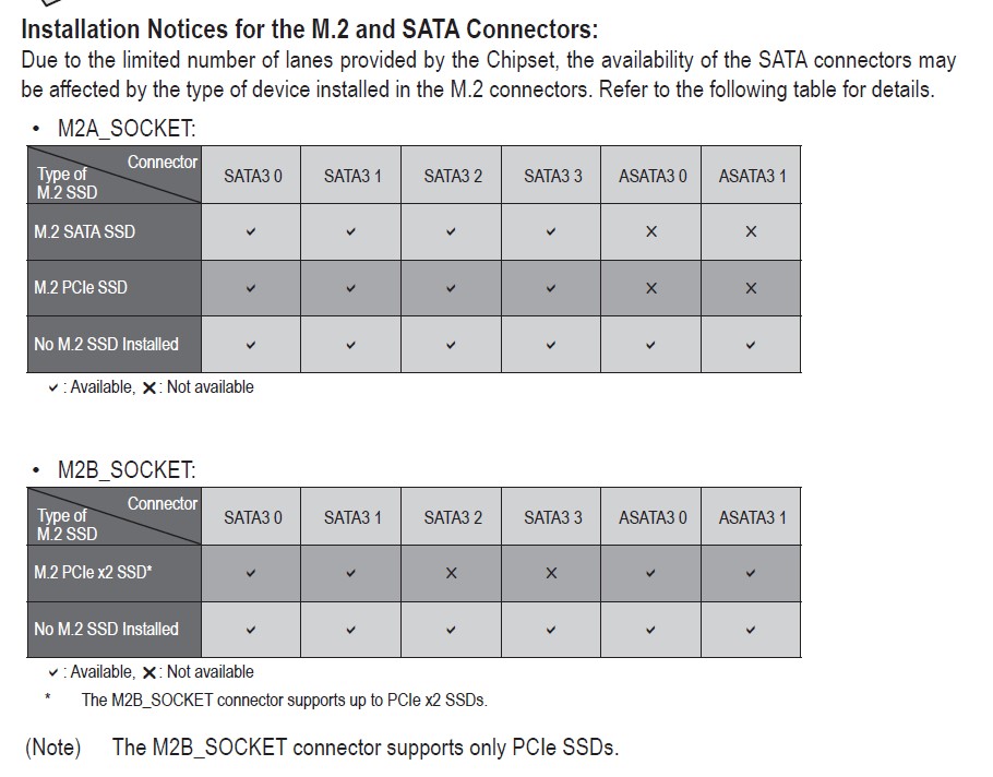

die MX500 ist ne SATA SSD, egal ob die den SATA oder M.2 Slot nutzt, daher funktioniert die auch nur im M2A Sockel und nicht im M2B Sockel, denn der unterstützt nur PCIe SSDs.

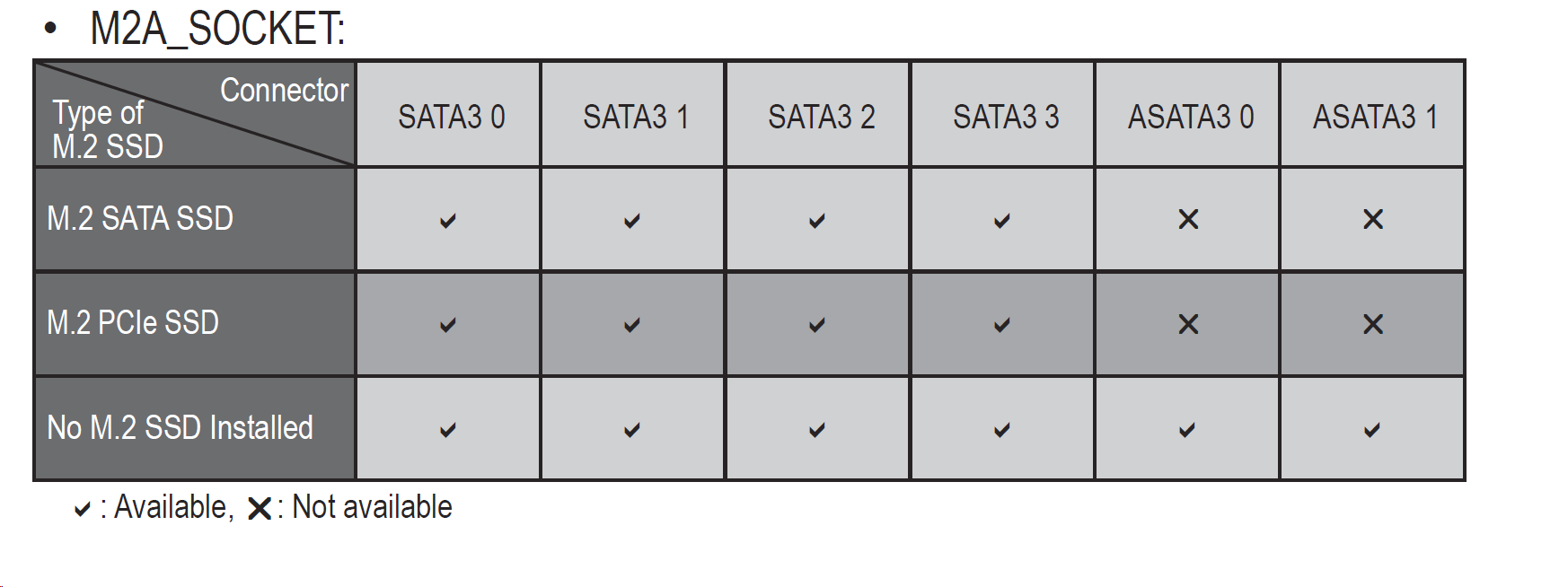

auserdem darf in den ASATA3 Slots nichts stecken
Handbuch Seite 18:
Ich vermute mal, du hast SATA Geräte mit angeschlossen und die Matrix nicht beachtet:
Handbuch lesen hilft ;)

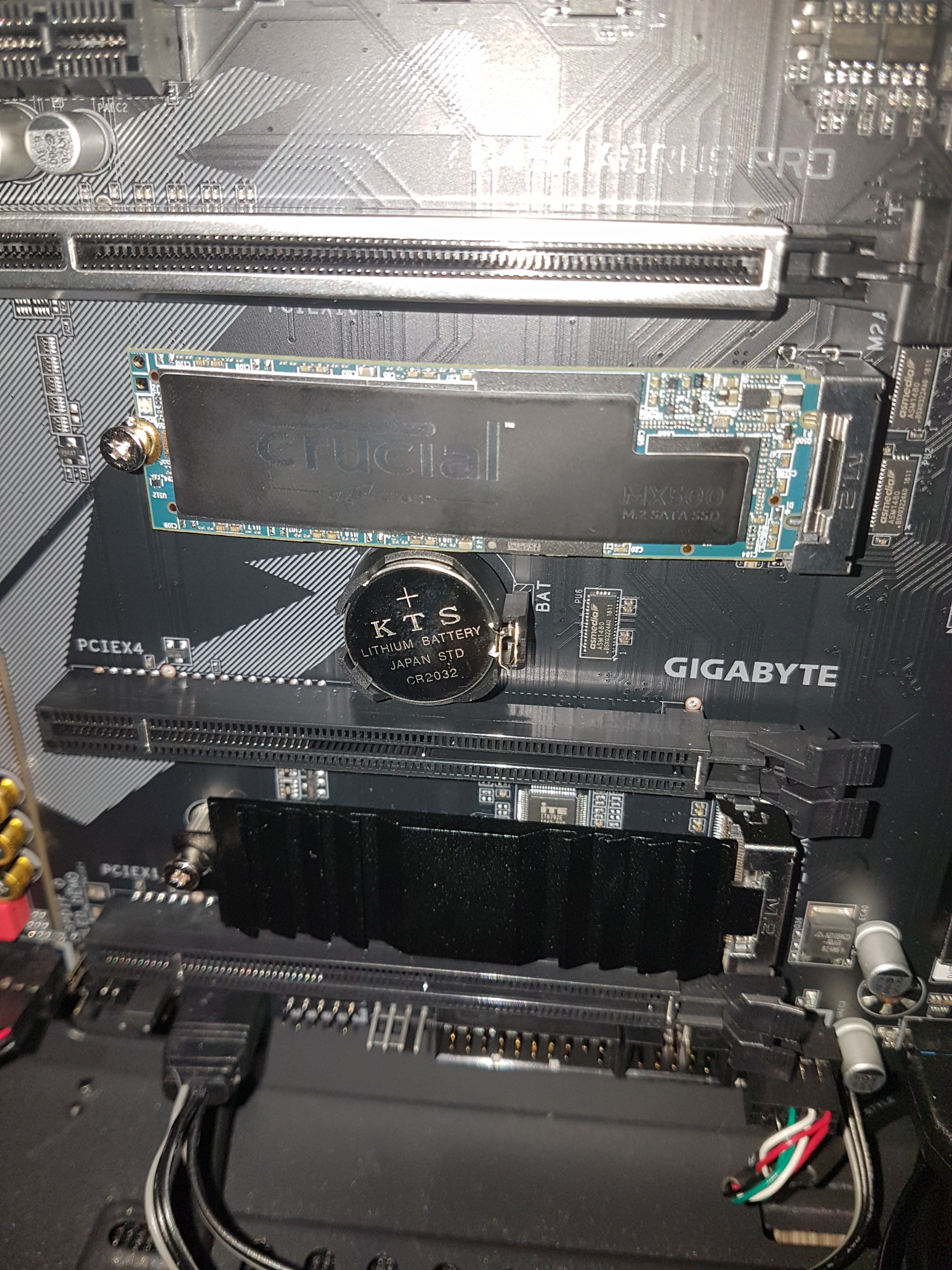

Wenn sie im richtigen Slot steckt, dann sollte sie auch funktionieren, sofern sie korrekt eingebaut wurde. Ist sie auch korrekt mit der Schraube am Abstandhalter fixiert? Und wieso meinst Du das sie nicht funktioniert? Erkennt der Installer von Windows sie nicht oder erscheint sie nicht im BIOS? Wenn letzteres, wo schaust Du da nach?
Sie ist Fixiert und wird nicht vom BIOS und von Windows erkannt ausserdem gibt es neben dem Slot eine kleine Lampe die Leuchtet wenn die SSD drin steckt

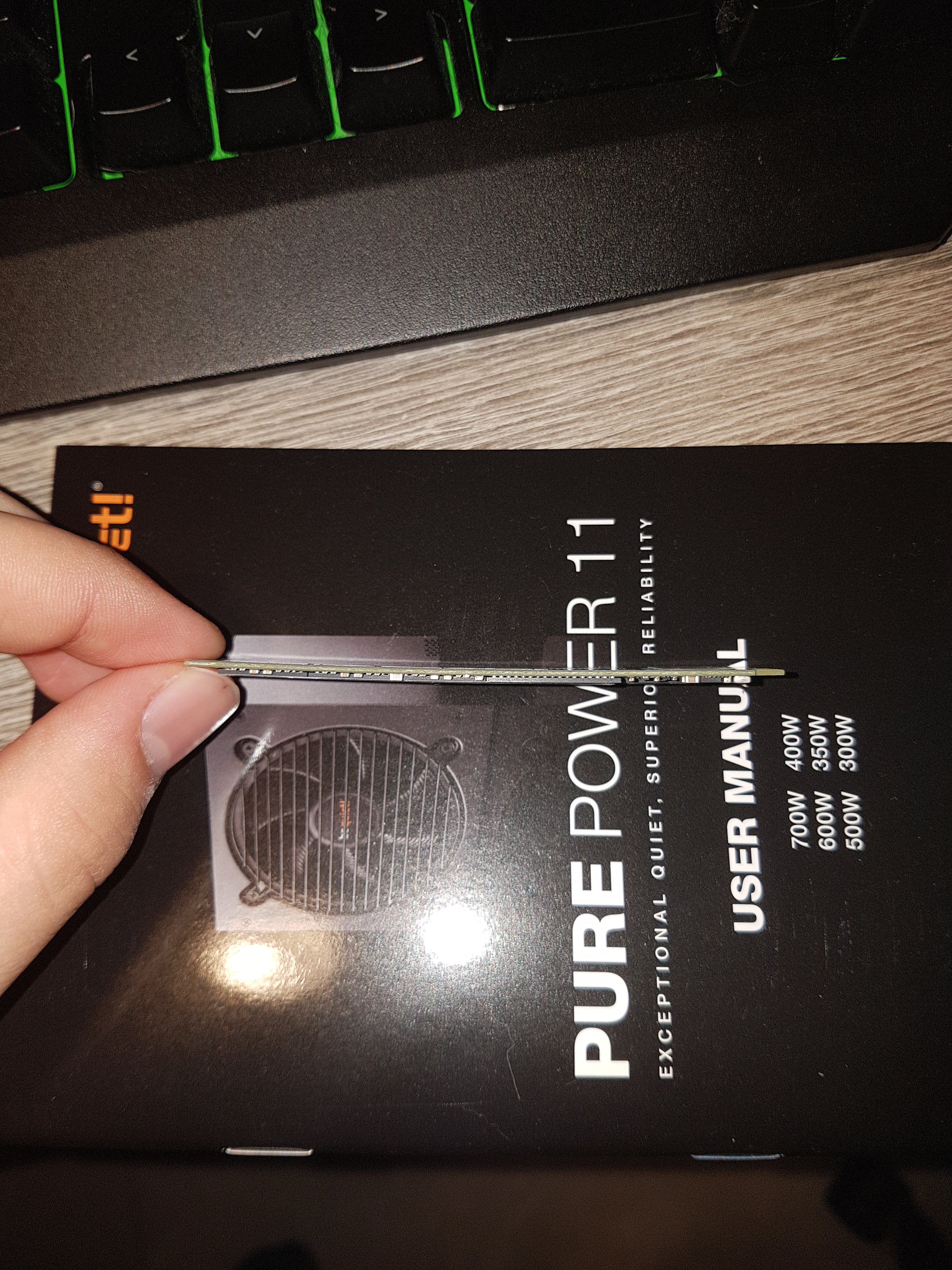

Kommt das von der Optik der Kamera oder ist die wirklich in der Mitte etwas nach oben gebogen? Die M.2 SSDs werden etwas nach oben angewinkelt eingeschoben und gehen dann auf leichten Druck gegen die Federkraft der Kontakte im Slot nach unten bis auf den Abstandshalter, wo man sie mit der Schraube fixiert. Die Kraft reicht aber keineswegs um die SSD zu verbiegen.

Die ist nach oben gebogen habe sie wider rausgeholt nachdem sie nicht funktioniert hat um nichts zu beschädigen
Anfangs habe ich sie in den M2B Slot gesteckt hab's aber schnell korrigiert
Der M2B unterstützt nur PCIe SSD stand so im Handbuch des Mainboards
Sie ist Leicht gebogen wahrscheinlich vom Einbau

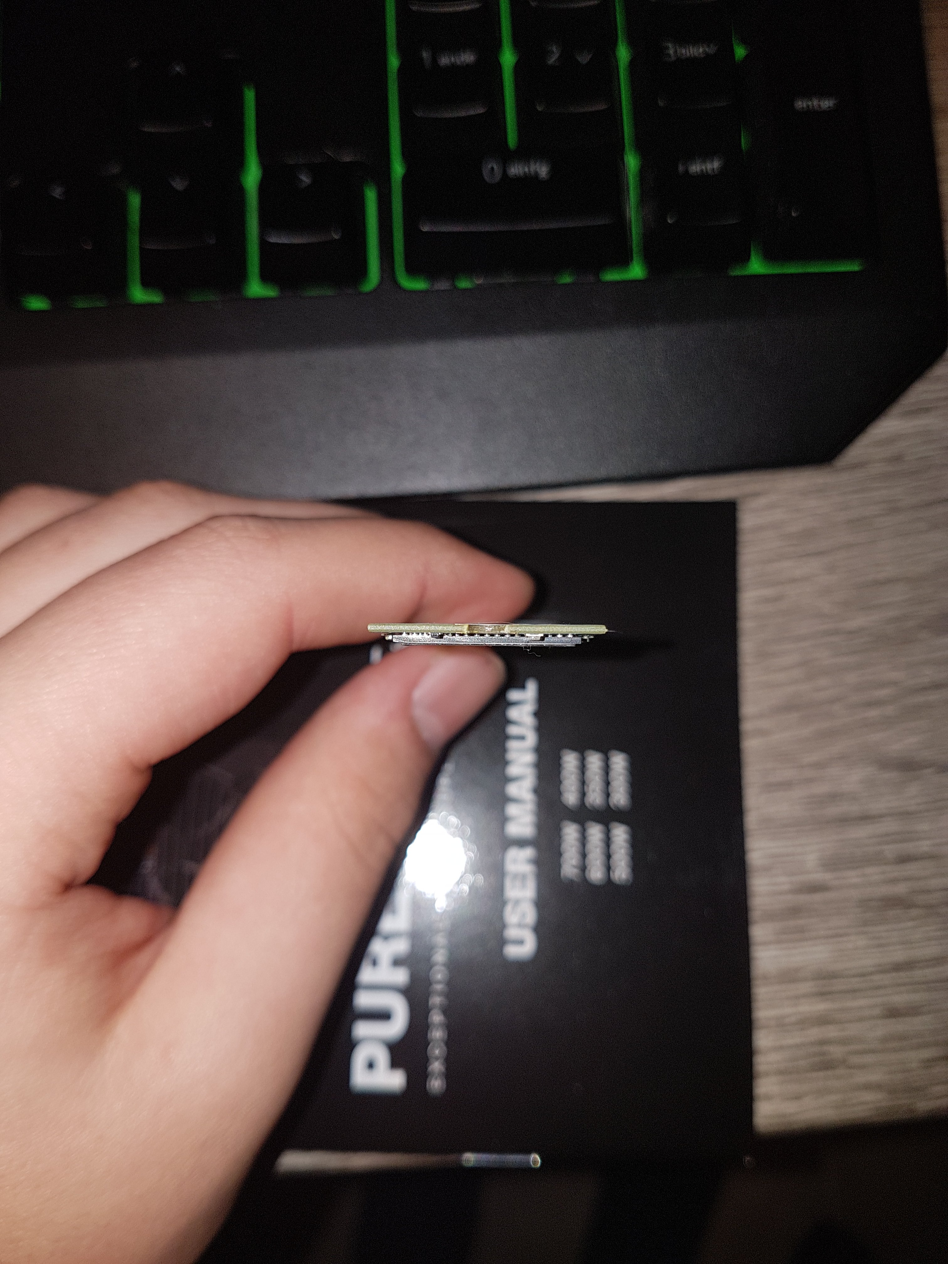

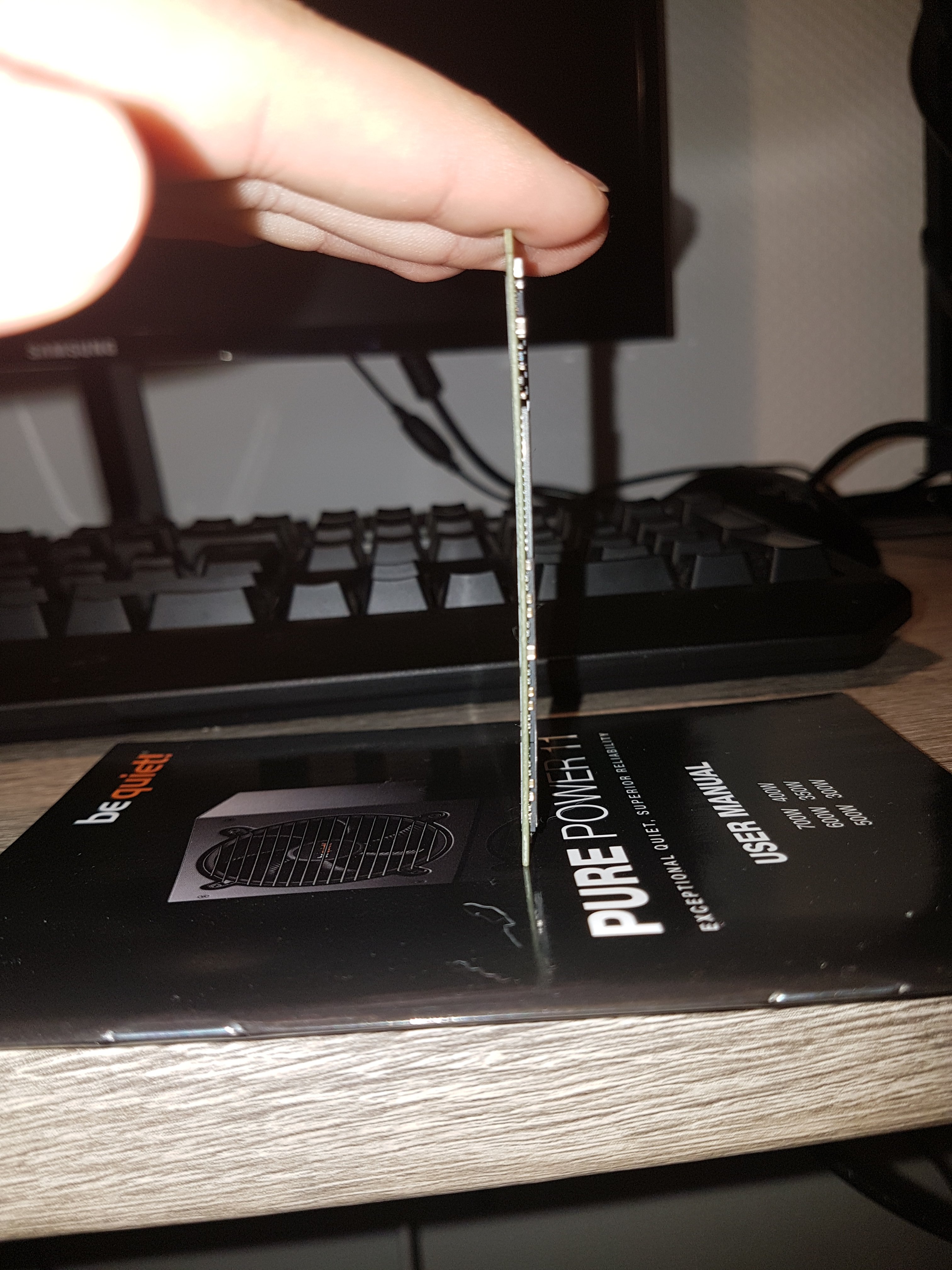

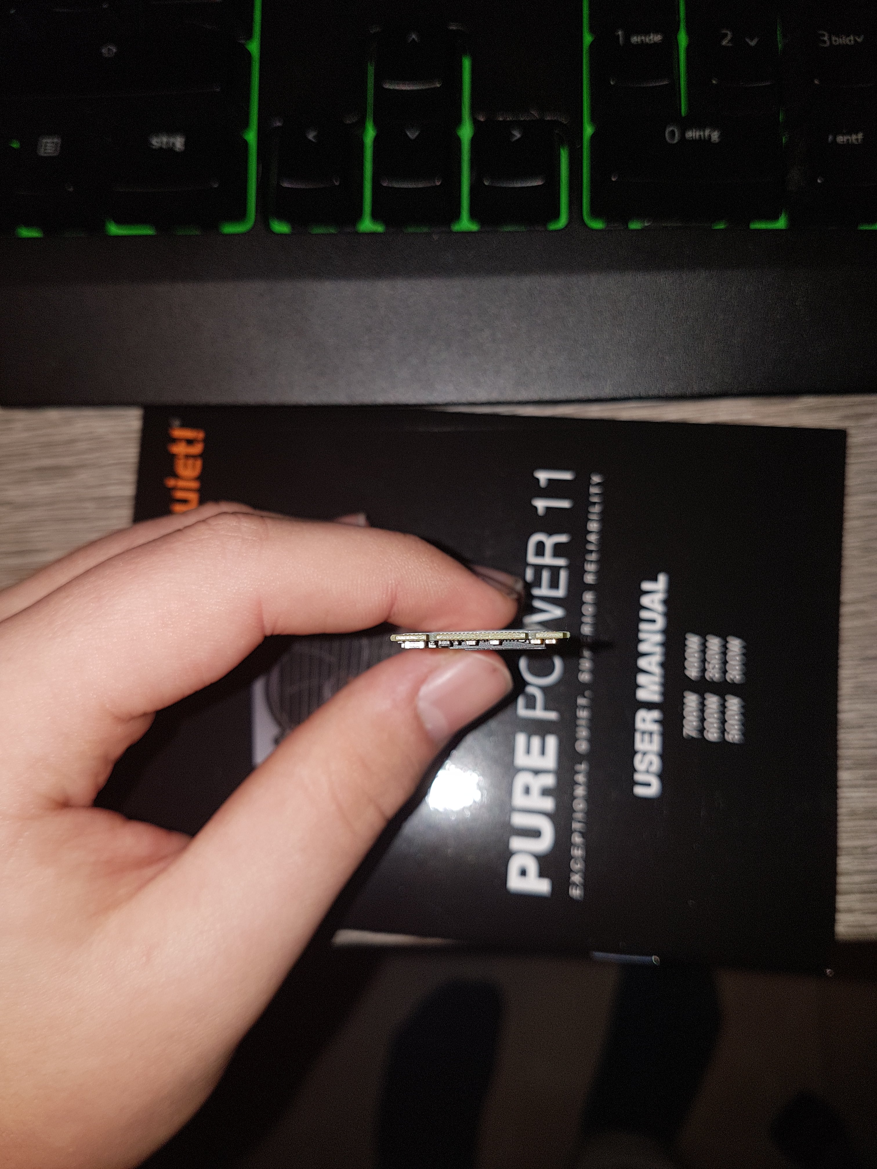

Hier
Das muss wohl so geliefert worden sein
Ist sie defekt?
