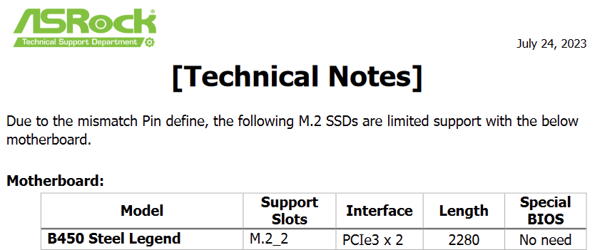

Auch wenn der Hinweis auf der Webseite nicht mehr vorhanden ist könnte es eventuell mit diesem Problem zusammen hängen.
Edit 2 : SATA Drive XD .. ich sollte genauer lesen.

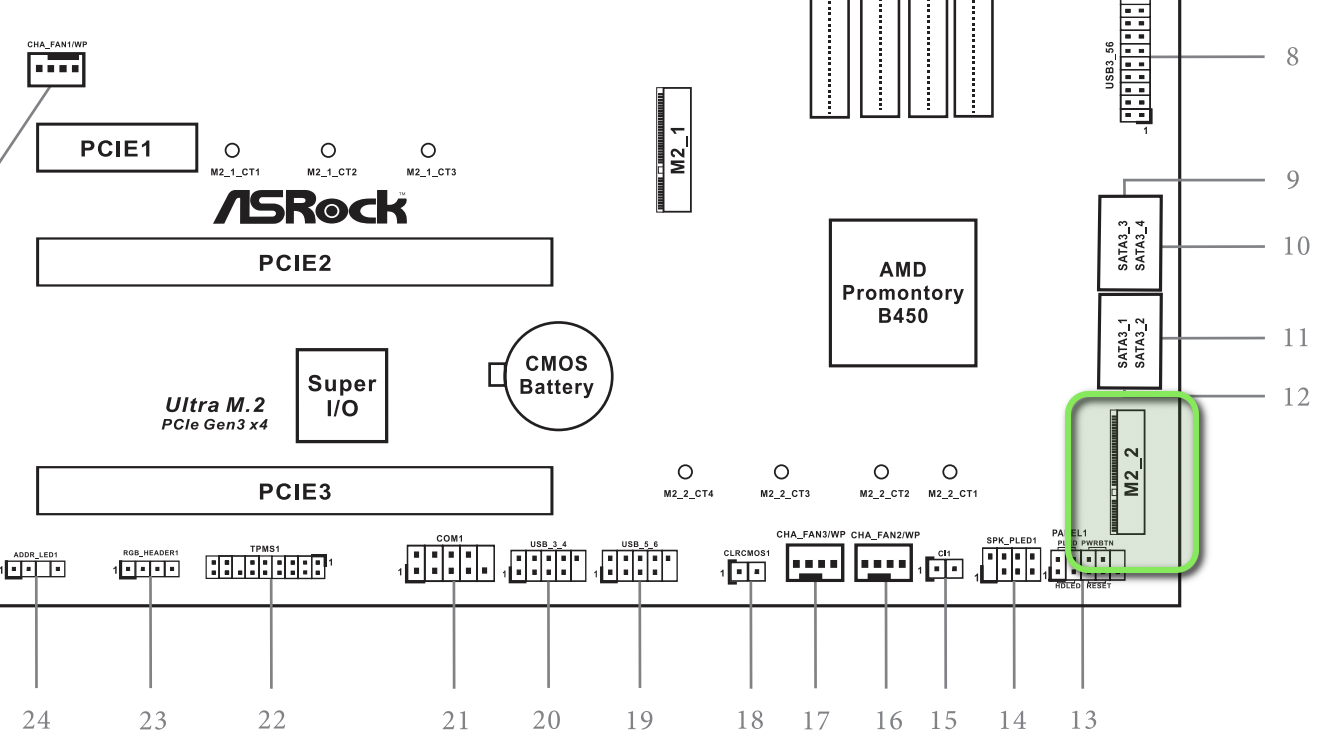

den slot benutze ich...

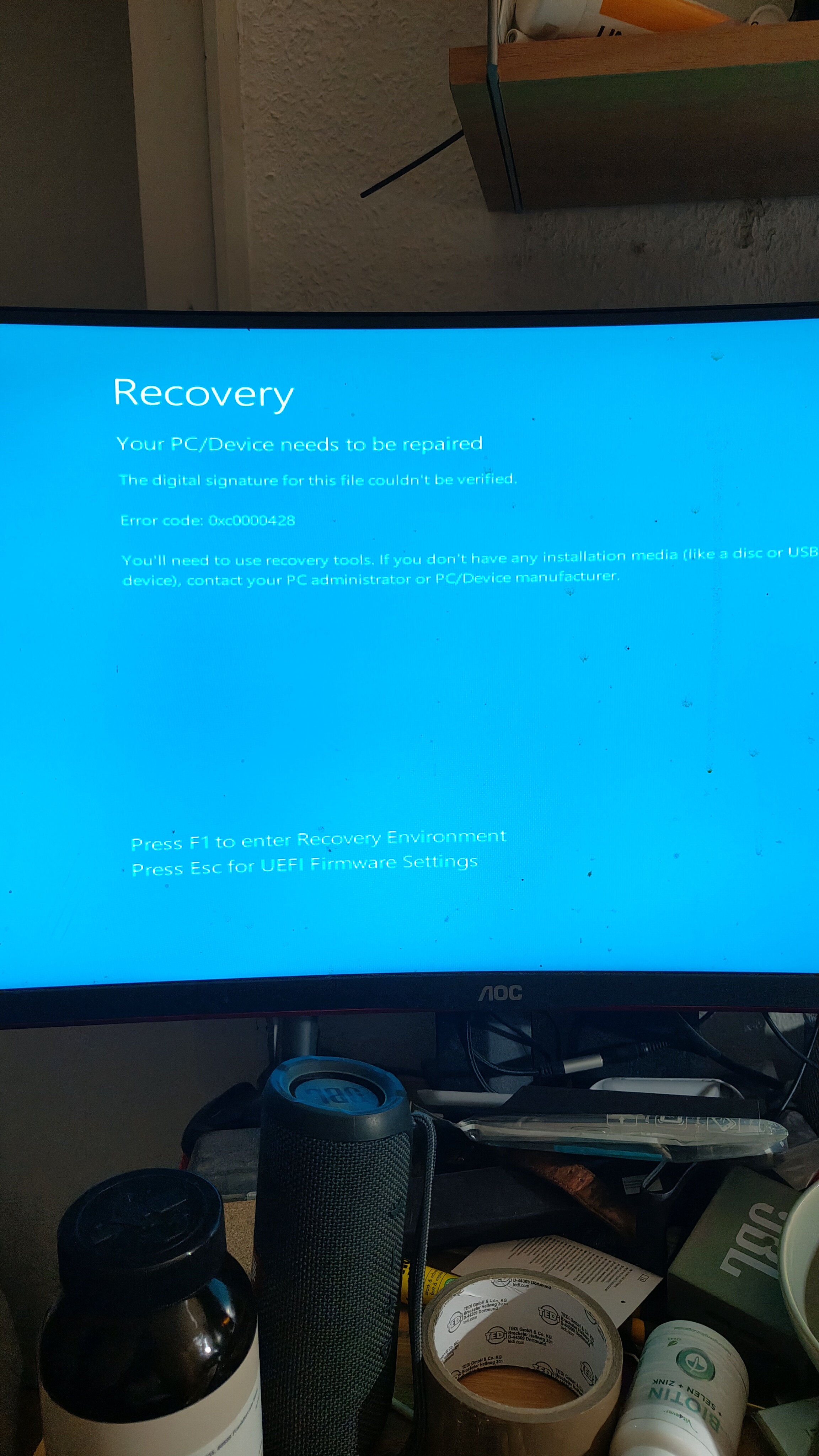

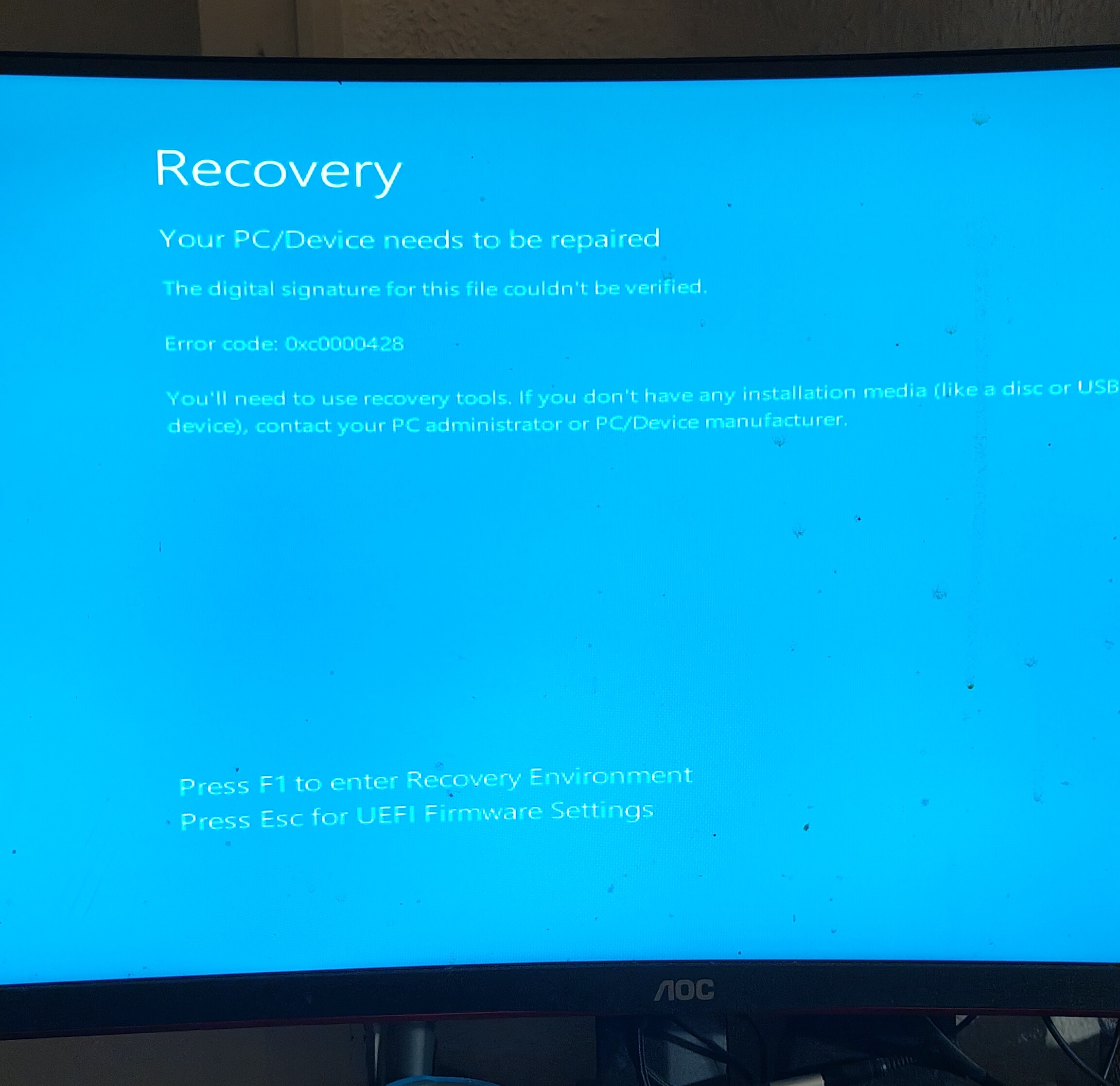

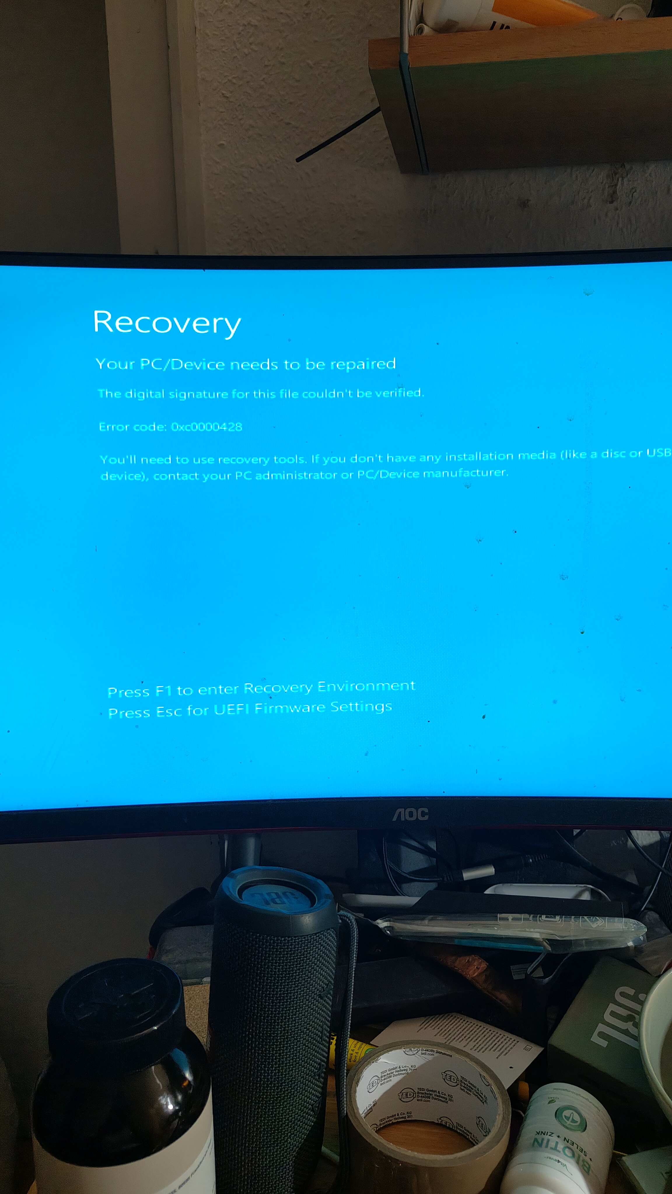

mein pc startet jetzt auch nicht mehr neu... der ist stuck im folgenden screen...
jmd ne ahnung wie ich den wieder zum laufen kriege?

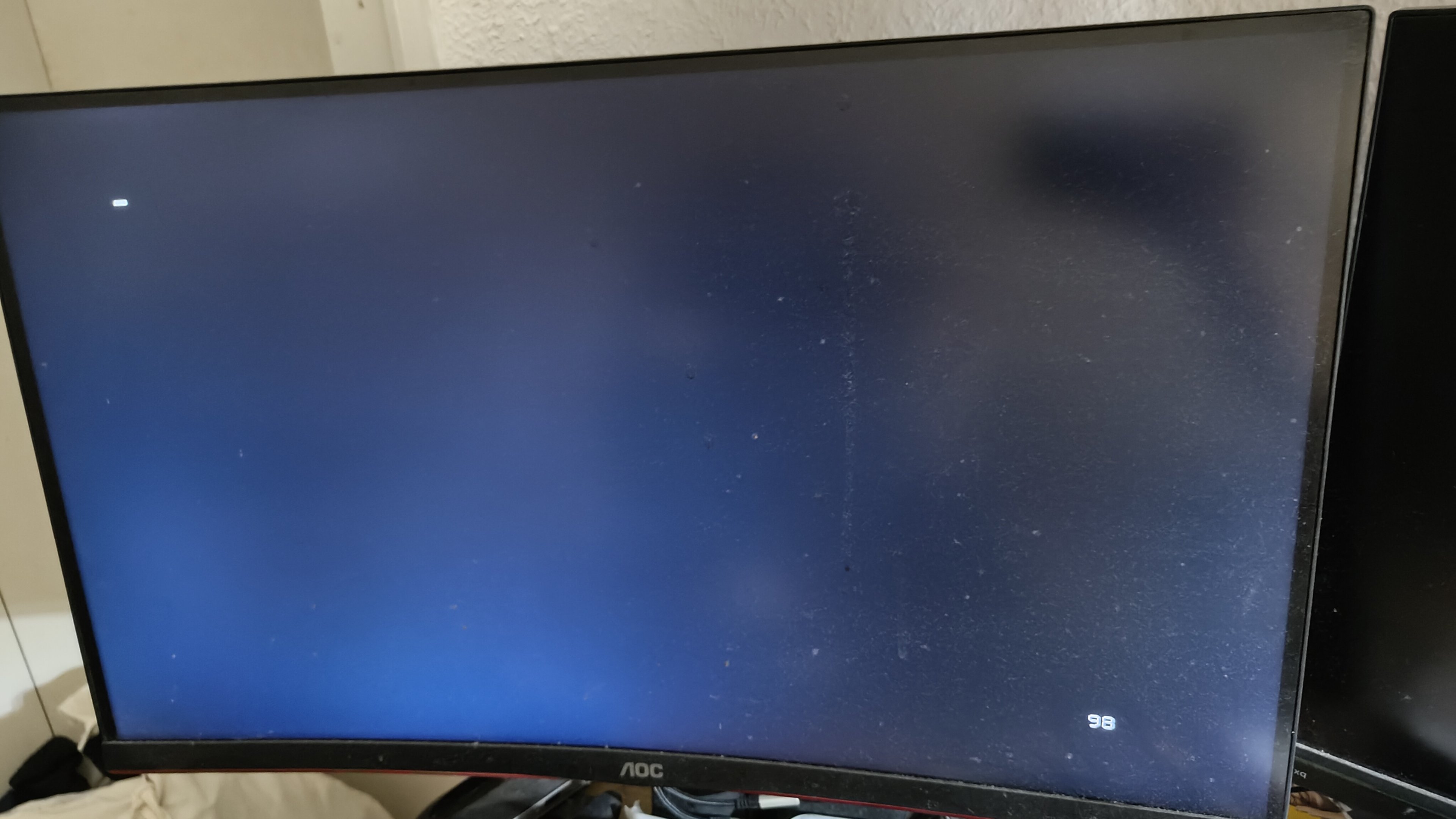

hab grad im bios nur was an der frequenz des rams geändert, jetzt hat der mir einmal des gezeigt und bleibt sonst stuck, wie im oberen bild...
Das ist der falsche. Musst den anderen nutzen.hazRo schrieb:den slot benutze ich...

BIOS reset..
BIOS reset..

Bootreihenfolge verstellt?hazRo schrieb:aber das mein pc grad nicht mehr hochfährt, weißte auch net weiter oder?

G00fY schrieb:Das ist der falsche. Musst den anderen nutzen.
sorry den 2ten übersehen

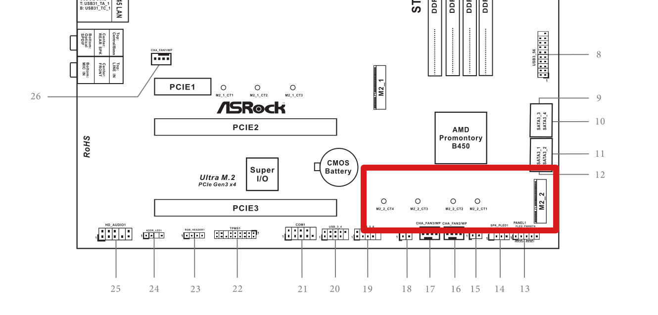

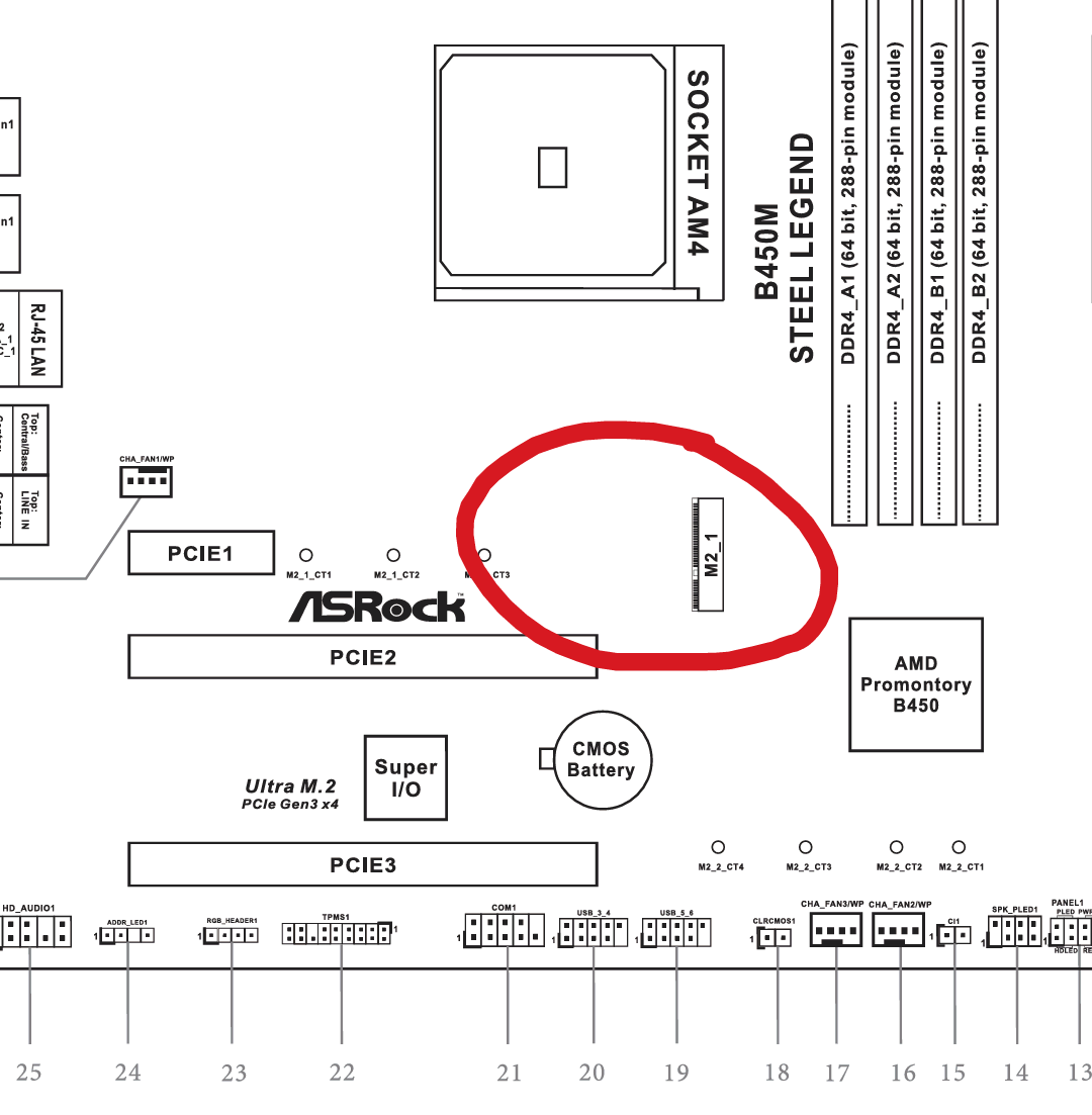

Das ist falsch. Dort muss die M.2 SATA hin:hazRo schrieb:den slot benutze ich...

Schau noch mal genau hin38911 schrieb:Das MB hat nur einen M.2 Slot

hab extra drauf geachtet da nichts zu klicken... aber falls doch, irgendne idee wie ich den wieder zum laufen kriege? ich versuchs grad neben dem einbau in den richtigen slot, nen cmos reset durchzuführen.redjack1000 schrieb:Bootreihenfolge verstellt?
Cu
redjack
edit: habs jetzt hinbekommen, danke allen für eure hilfe!!
