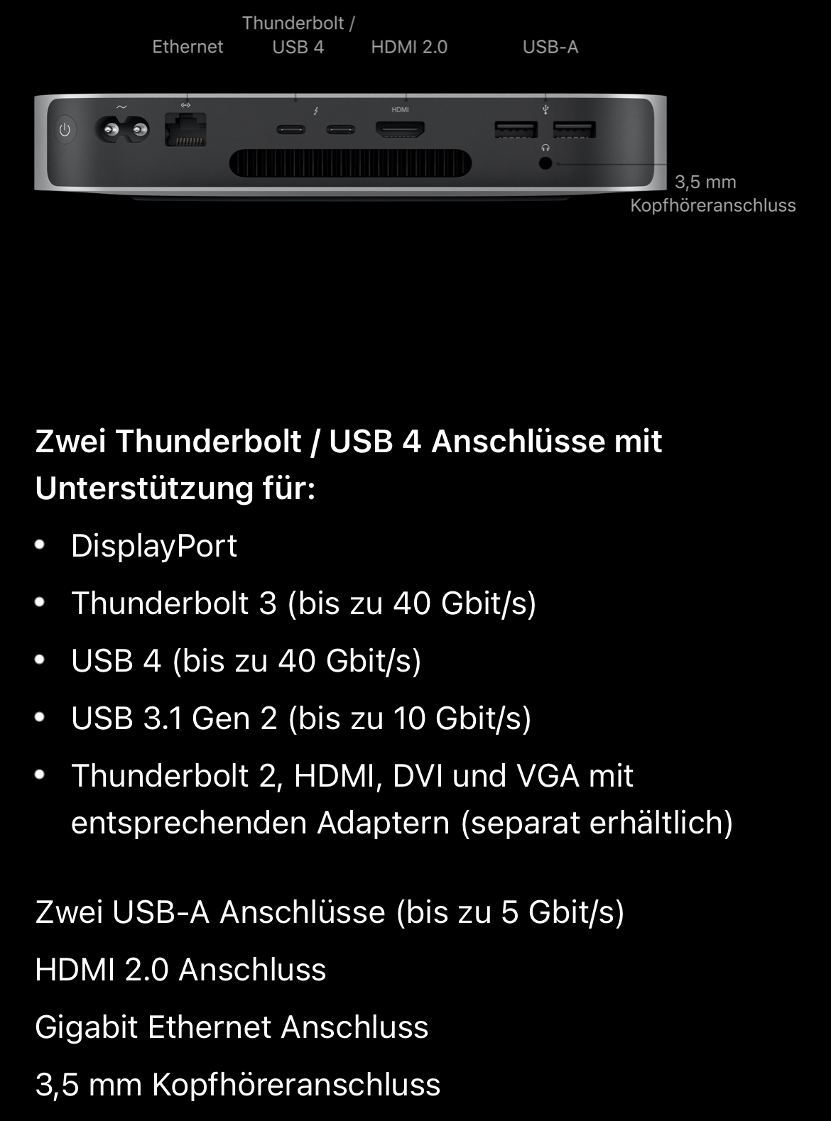

Das schreibt Apple:

Steht ja da:
Usb 3.1 Gen 2: bis 10Gbit/s
Usb 4: bis 40Gbit/s
Thunderbolt 3: bis 40Gbit/s
Jetzt ist also die Frage: welche USB Version unterstützt dein M.2 Gehäuse maximal?
