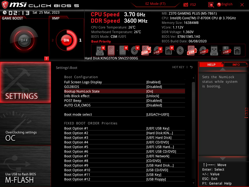

Hatte die M2 einmal in meinem Hauptrechner mittels diskpart clean geleert, damit ich Windows neu installieren kann, dabei kommt es jetzt zu einem Problem:
Die M2 wird zwar im BIOS erkannt, allerdings im Installationsschritt zu den Partitionen nicht.
Sollte ich die M2 nochmal anders formatieren? und wenn ja mit welchen Parametern?

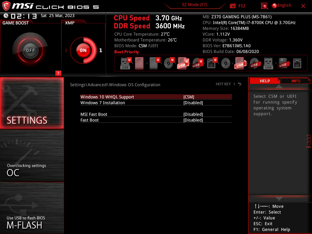

Zudem: Ich bin ein wenig verwirrt durch die ganzen CSM und UEFI Einstellungen.
Welche BIOS-Einstellungen sollte ich füpr die optimale Installationsumgebung treffen?
Aktuell habe ich:
Settings > Boot
Boot mode select: [Legacy+UEFI] | [UEFI]
Boot Option #1: [UEFI USB Key]
Boot Option #2: [Hard Disk:KIN...]
Settings > Advanced > Windows OS Configuration:
Windows 10 WHQL Support: [CSM] | [UEFI]
Windows 7 Installation: [Disabled] | [Enabled]
MSI Fast Boot: [Disabled] | [Enabled]
Ich würde Windows von einem mit dem Media Creation Tool erstellten Stick installieren - da sollten alle benötigten Treiber dabei sein.
Habe ich mir auch erstellt, dort wird die M2 aktuell leider auch nicht erkannt :(

Deaktiviere CSM, so dass nur noch mit UEFI („UEFI only“) gebootet wird.

Das Problem ist, dass die Festplatte als Harddrive, nicht als UEFI Hard Drive erkannt wird und der Windows-Installationsstick vom MediaCreationTool seltsamerweise auch als USB Stick und nicht UEFI USB Stick.
Wenn ich also CSM ausschalte, kann ich zwar über den RUFUS installationsstick installieren, sehe die Festplatte im BIOS aber nicht mehr und habe sie somit nicht in der Bootreihenfolge ...
Ists da aktuell noch was drauf? Eine Legacy-Installation mit MBR?
Dann würde ich einen Secure Erase ausführen, damit die wieder 'fabrikneu' ist, und dann nochmal mit dem Setup von Windows im UEFI-Modus booten.
Der Stick (Bootmedium) muss immer auch in dem Modus gebootet werden, mit dem installiert werden soll.

Habe die Festplatte mit diskpart clean gelöscht. Als UEFI wird sie nicht erkannt, nur wenn ich CSM und Legacy an habe, erkennt er sie als normale Hard Disk.
